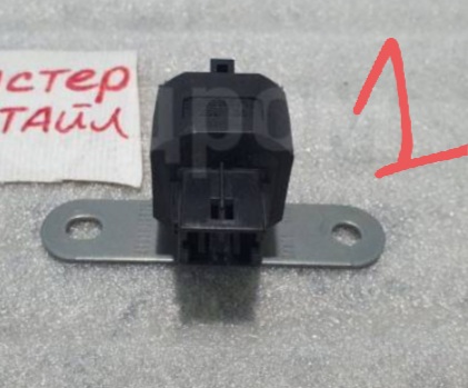

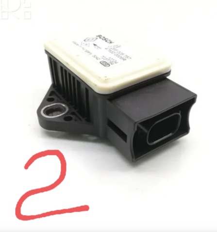

Автомобиль: Duster, Drive, 4wd, 2.0 6МКПП
Ищу хозяина дастера 4х4 2.0 МКПП 2019 года с ЕСП! Необходимо определить какой у вас стоит датчик под сиденьем пассажира! 2 варианта! Если можно с фотками!
