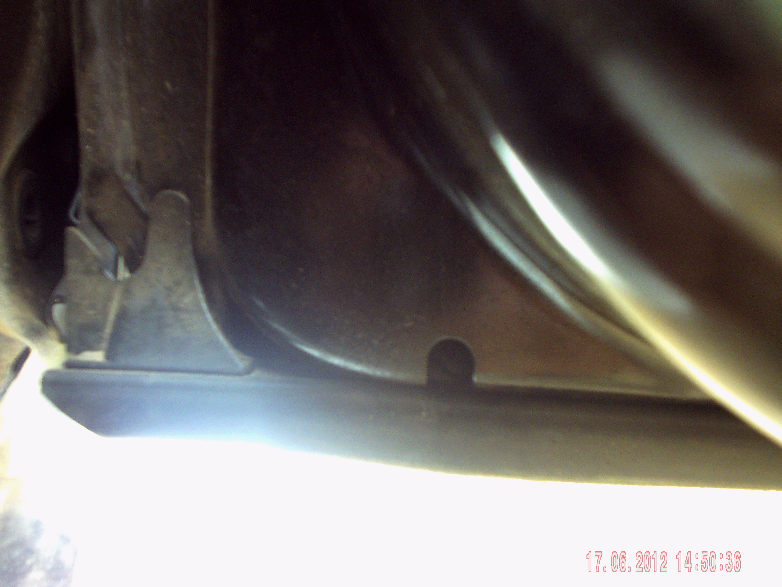

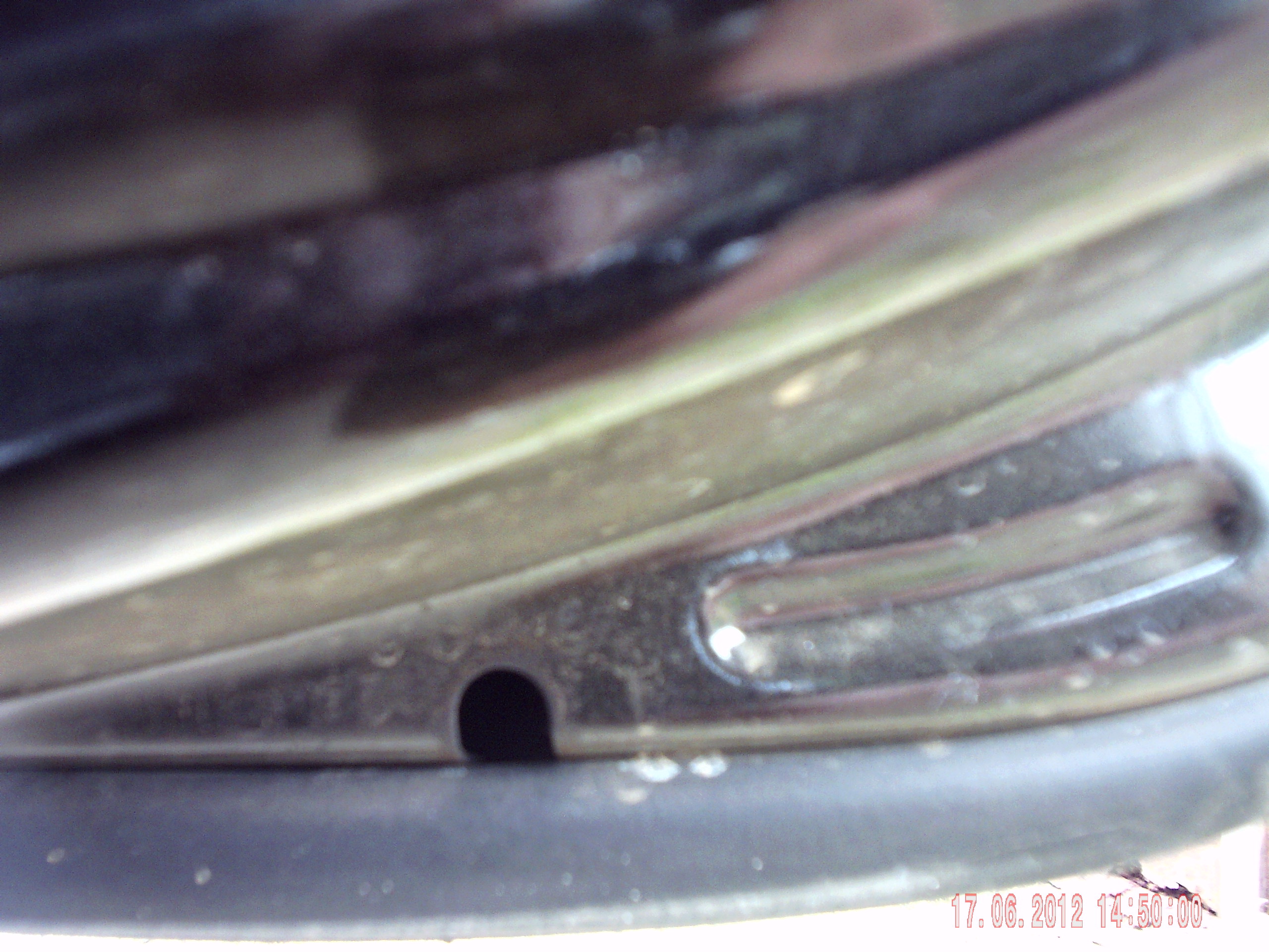

Сегодня осмотрел дренажный слив на задних дверях,оба отверстия полностью перекрываются уплотнительной резинкой.
И она не дает работать сливам на+100.

Сообщение от Sane
И она не дает работать сливам работать на+100.
Так это давно известный прикол, у соседей на Украине то же самое

Сообщение от Sane
Сообщение от C4ncer
Сообщение от Sane
И как они, решили эту проблему?
К вечеру нахмурилось небо над городом-героем Волгоградом. Поднялся ветер, закружил пыль, и вместе с ним мелкий противный антигеройский мусор. И закрутились у меня в голове мысли - пойду, посмотрю, что там с этими сливами в дверях.
Вышел. Посмотрел. Даааа. Заглушки стоят на дренажных дырках. На всех 4-х боковых дверях. Качественые такие заглушки, резиновые, основательные. Герметично закупоривающие дренажные отверстия. Быстренько поснимал их, с характерным чпокающим звуком.
А тут и дождь подоспел.
Неудачность конструкции дверей начинается с уплотнительной резинки по нижней наружной кромке боковых стекол: она имеет профиль желоба, и способствует попаданию воды, стекающей по стеклам, в полость дверей в максимальном объеме. А заканчивается этими дурацкими плотными заглушками дренажных отверстий внизу дверей.
ВЫВОДЫ.
1. Заглушки - к чертовой бабушке.
2. Уплотнительные нижние наружные резинки боковых стекол - менять на более подходящие.
На сайте Логан-клуба ребята находили решение. Пойдем по проторенному пути.

Сообщение от leonliner
Совершенно верно. Мы смотрели со снятой обшивкой и поливали водой. Там ещё один момент - когда вода стекает по резинке стекол, она внутри двери попадает на выступ (типа карниза, что-ли), расположенный чуть ниже середины двери, и разбрызгивается от него прямёхонько на накладку. И, т.к. внизу слой герметика нарушен, то водичка спокойно стекает в салон.
