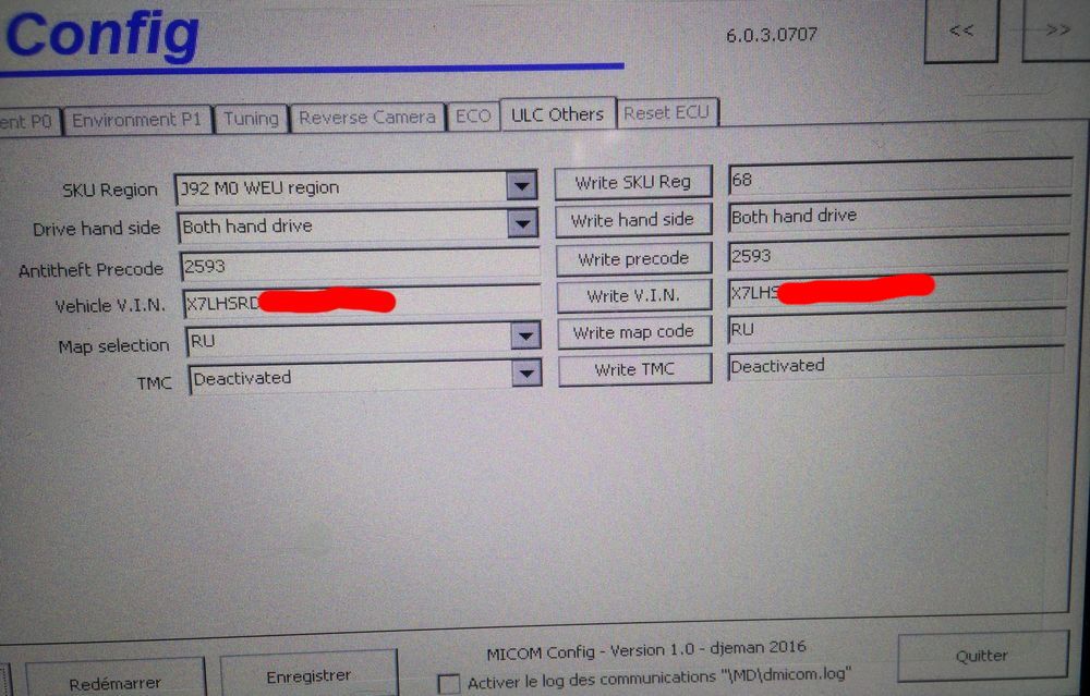

Сообщение от nik_33
...Прописываем VIN за отдельную плату.
Походу самому прописать без спец оборудования не удаться?
VIN записан в MICOM Config. Думаю, что и поменять его просто. Сам не занимался. И не знаю, для чего это.
12.03.2021, 17:51
#1528
Регистрация: 01.04.2012
Сообщений: 866
Время онлайн: 2 мес. 1 нед. 6 д. 8 ч. 13 мин. 39 сек.
: 1674
Был(а): 23 авг 2024 18:17
Адрес: Ленинградская обл.
Автомобиль: Дастер 2,0; 4х4;
Re: Штатная магнитола MEDIA NAV
Сообщение от STMRS
VIN прописывают для связи по CAN шине магнитолы с ЭБУ (мозгами машины).
В противном случае это будет просто магнитола (музон + навигация +радио + громкая связь по блютуш), не будет разных интересных плюшек типа: автозапуск, визуальный мониторинг режима ЭКО или температуры двигателя, и т.д.
Для всех этих плюшек мозги машины должны ВИДЕТЬ магнитолу, именно для этого и прописывают VIN

Сообщение от STMRS
nik_33, VIN записан в MICOM Config. Думаю, что и поменять его просто. Сам не занимался. И не знаю, для чего это.
Вложение 132378
Подскажите чтобы зайти MICOM Config можно это сделать по этой инструкции?: https://www.drive2.ru/b/482007481870974995/

Сообщение от nik_33
Пробуйте. Ничего страшного не произойдёт.
Я очень и очень давно заходил туда. Сфотографировал настройки и больше не лазил там вроде...

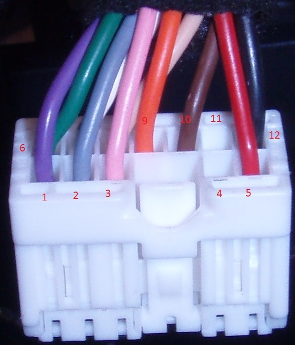

Комрады спасайте!!! Сейчас лопнет голова. Перешарил все.
Стало только хуже - такая путаница.
Нужна распиновка колонок на наш Дастер 2014 с МедиаНав.
Нужна версия с следующей расцветовкой. (Полно других расцветовок.)
А нужна именно.
Передний левый
Коричневый
Серый
Передний правый
Коричневый
Серый
Задний левый
Зеленый
Фиолетовый
Задний правый
Зеленый
Фиолетовый
Фишки не сохранил.
Знаю - что где замок там и плюс.
Но фишки благополучно откушены!!!

Сообщение от Uncle Max
Не понял что нужно.? причем тут расцветка?
12-контактный разъем:
1 — плюсовой контакт левого заднего динамика
2 — плюсовой контакт левого переднего динамика
3 — плюсовой контакт правого переднего динамика
4 — висит в воздухе, зарезервирован
5 — +12В с аккумулятора через замок зажигания
6 — минус левого заднего динамика
7 — минус левого переднего динамика
8 — минус правого переднего динамика
9 — плюс правого переднего динамика
10 — минус правого заднего динамика
11 — в воздухе, тоже резерв
12 — общий минус.
Если не понятно какой провод к какому динамику береш 1,5v батарейку- "мизинчик" и кратковременно (как спичку о коробок) подключаешь (перебирая по одному провода) при совпадении динамик должен щелкнуть.
Для определения полярности контакта динамика: надо снять сетку динамиков и смотреть куда дергается диффузор. Скорее всего в предлагаемой расцветке серые и зеленые = условный минус.

Нет нет. Это совершенно не то)))
Нужна распиновка на КОЛОНКАХ. Чтобы не нарушить фазировку колонок.
Причем я спрашиваю не копипаст. А именно в таком цветовом варианте. в Интерентах полно расцветовок, а именно такой нет, есть обрывочные сведения, Пример а полной картины нет.
Передний левый
Коричневый
Серый
Передний правый
Коричневый
Серый
Задний левый
Зеленый
Фиолетовый
Задний правый
Зеленый
Фиолетовый
Короче, где плюсы на колонкахх??
Знаю где замки на штекерах - но они у меня откушены.

Нет нет. Это совершенно не то))) Нужна распиновка на КОЛОНКАХ. Чтобы не нарушить фазировку колонок.
Всё то. Читай внимательно.
Каждую пару проводов проверяешь батарейкой, как сказано, и смотришь на диффузор при снятой решетке.
Диффузор бумкнул наружу ИЗ двери - к плюсу батарейки был подключен провод с плюса колонки.
