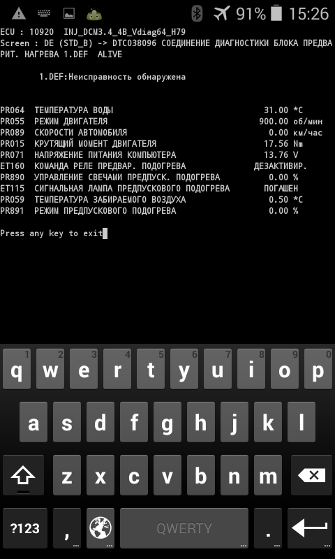

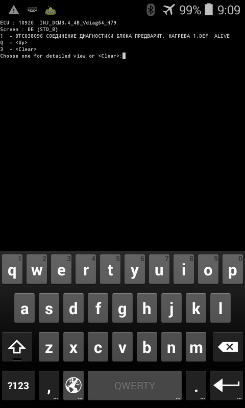

Сообщение от HID
надо будет как-нибудь попробовать Pyren-ом продиагностировать... может он покажет поточнее в чем проблемка.
Попробовал. Информации больше не стало. Скрины ниже.
Сообщение от n_dum
Меняй ВСЕ !!! Остальные значит тоже "на грани. У меня похоже как-то парой крякали, оно и вроде по схеме так.
Решил пока доездить до лета в том виде который есть, а там скинуть пластик с движка и для начала осмотреть наконечники на свечках и померить сопротивление - дальше буду думать.
P.S. Кстати - сегодня на улице -35 (вчера было -40) машинка двое суток стояла на улице. Сегодня после получасового прогрева вебастой, движок запустился с пол тыка. Хотя гремит конечно в мороз он знатно  . потарахтел во дворе еще минут 20 чтобы руль начал ворочаться и чехол рычага КПП чуть размяк, и поехал потихонечку. Очень жалко резинки подвески и амортизаторы, но себя и жену еще жальче

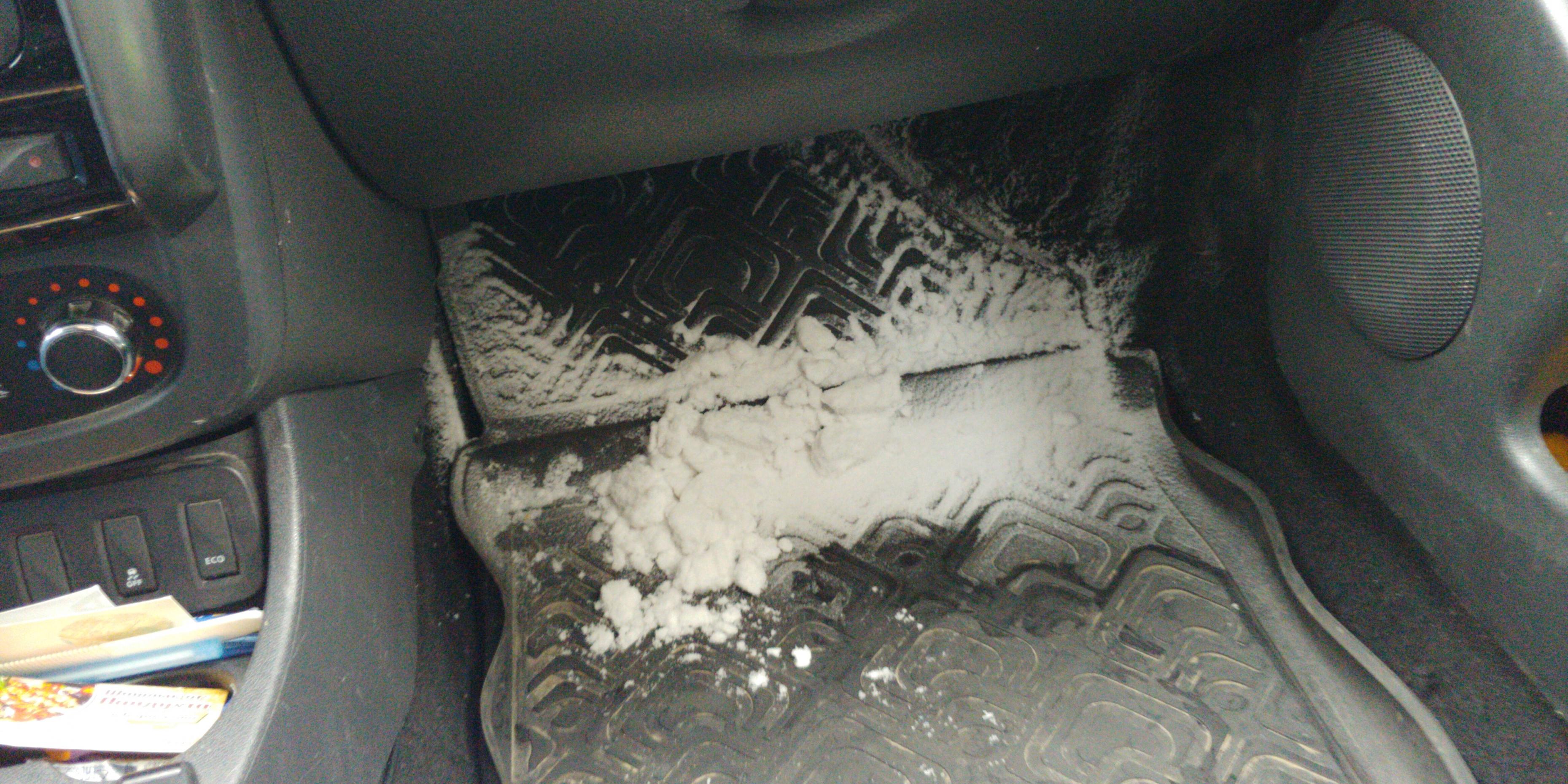

Всем привет! Сегодня всю ночь была Метель. Окна в машине были закрыты, но под пассажирским ковриком и на нём оказался сугроб снега!
Как снег туда попал? Что делать?

Сообщение от man_16rus
Я перед уходом ставлю обдув на рециркуляцию по салону, такого никогда небыло, видимо как то через отверстие для салонного фильтра намело ((
Может через улитку кондея насифачило? Если бы через салонный фильтр, то намело бы только пассажиру.
Получается, что попал через систему отопления, с салонным фильтром все в порядке?

Сообщение от АЛЕКСЕЙ-67
Так только пассажиру и намело.
Фильтр воздушный на месте. Машина с кондиционером!

Значит через посадочное салонного фильтра надуло...

Только так и остаеется, еслли конечно жабо не стоит! Если жабо стоит то искать.......

Через фильтр куски снега ни как бы не попали в салон, впрочем как и просто снег.
Смотрие воздухозаборник и патрубок от него, скорее всего он и отвалился.
