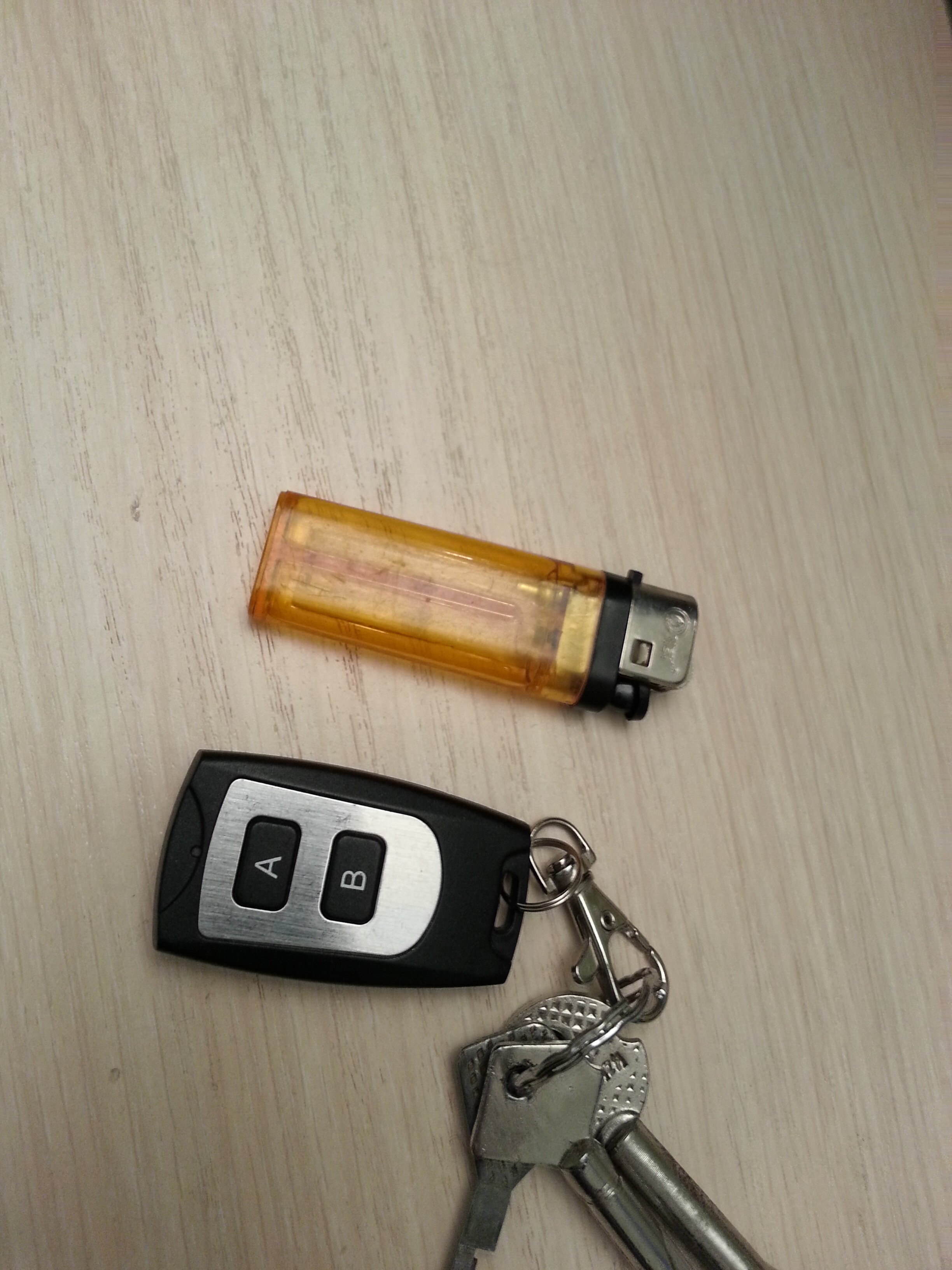

Как сейчас, не знаю, но на тот момент у него не было нормальных иммобилайзеров. По-сути, это была просто сигналка (открывашка дверей), а не противоугонный комплекс.
433 мегагерца обсуждать будем?
Всё течёт, меняется, развивается.
Интересно грабер взял бы?!

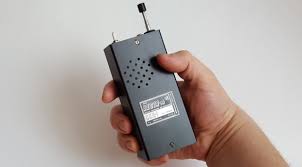

Пульт от сигнализации времён СССР:
