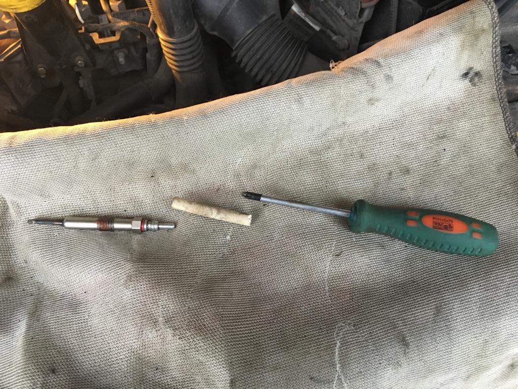

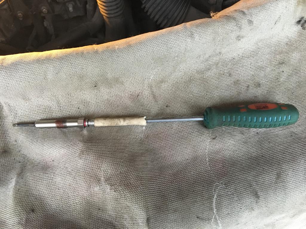

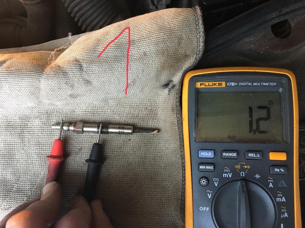

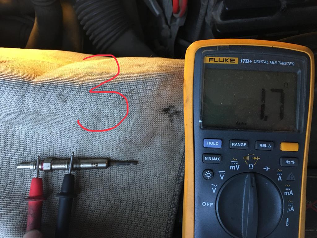

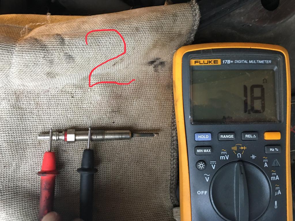

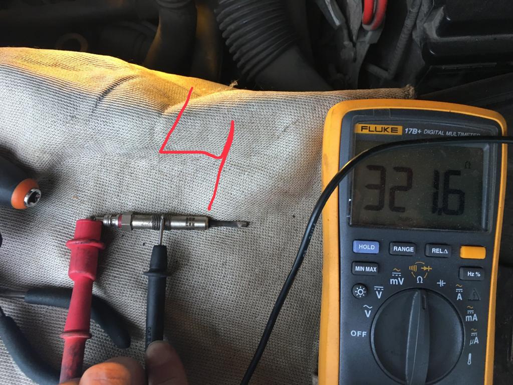

Поставил на смарт прогу PyClip для ELM327, подключился к автомобилю, стёр ошибку по свечам, и после выключения/вкл зажигания и пересканирования ошибок, она больше не появилась... Один нюанс - машин был прогрет. По ощущениям свечи заработали. Завтра/послезавтра проверю заводской на холодную.
Прикол в том, что новые свечи уже купил - висят в доставке автодока, но думаю в любом случае они лишними не будут. Раз был звоночек, значит они на подходе (пробег 85к км).
У меня пробег 116500км., машина октябрь 2012 года, на панели приборов никаких ошибок не было, свистком через ОБД и прогой EOBD-Facile несколько раз считывал и сбрасывал ошибки Р0380 ! Уже в небольшые морозы (от -5) пуски были не очень уверенные, однако всегда запускался, подтраивание двигателя, грохот пока не прогреется чутка. (Писал ранее, видео : http://www.dusterclubs.ru/vb/showpos...ostcount=15469)
Сегодня проверил все свечи, 4-я свеча оказалась дохлой (та которая крайняя с водительской стороны), сопротивление показывало 322 Ом, а на остальных ~ по 1.5 Ом. Без особого труда выкрутил все 4 свечи, предварительно продул колодцы пылесосом на выдув, очень много грязи там было, в колодцы брызнул WD40 (двигатель был тёплый), немного подождав продул снова тот колодец из которого собирался выкручивать свечу выдув от туда остатки WD40 и без особого труда выкрутил свечу. Свечу удобно доставать длинногубцами или силиконовым шлангом одетый на кончик свечи (я доставал и вкручивал обратно своей приспособой: свеча-трубка-отвёртка , фото ниже).
При подключении 4-й свечи к аккумулятору через последовательно подсоединённую лампочку на 35 вт , лампа не загорелась и свеча ни капельки не нагрелась, подсоединив свечу напрямую она также осталась холодной, ток потребления при этом мультиметр показывал около 40 мА в обоих случаях.
Остальные свечи при подключении к аккумулятору через последовательно подсоединённую лампочку нагревались и лампочка при этом ярко горела .
Перед тем как поставить свечи обратно, немного смазал резьбу медной смазкой, от руки чтобы не повредить резьбу закрутил свечи обратно своей приспособой и затянул маленькой трещёткой без фанатизма .
Родные свечи фирмы BERU на 4.4в., буду заказывать новые NGK, поменяю все 4 , остальные в запас.
Проверка свечи через лампочку , свеча рабочая : https://youtu.be/zOQIZvG8CJo
Маркировка не рабочей свечи : https://youtu.be/MoZcgpzY2Gs

Сообщение от Борян
Я про это давно говорил, можно даже не выкручивать свечу, а только отсоединить провода. Сгоревшую выкрутить и поменять и спокойно ездить не заморачиваться заменой всех.

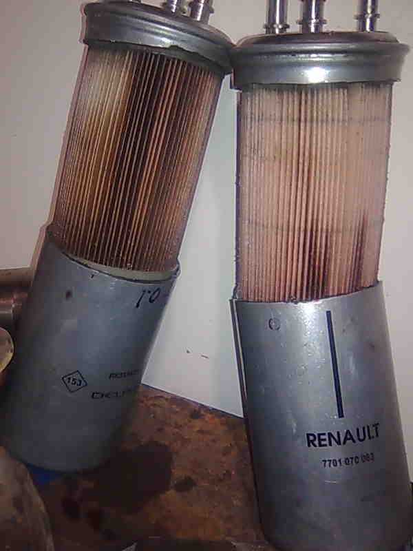

да это жесть, потом машину на продажу, и очередная песня что дизеля говно.
я никогда не буду брать б\у дизель.......именно из-за таких эксплуэтаторов.
---------- Добавлено в 11:07 ---------- Предыдущее написано было в 11:05 ----------
жесть
---------- Добавлено в 11:09 ---------- Предыдущее написано было в 11:07 ----------
это я про фильтр, блин не могу научиться обращаться с интернетом.

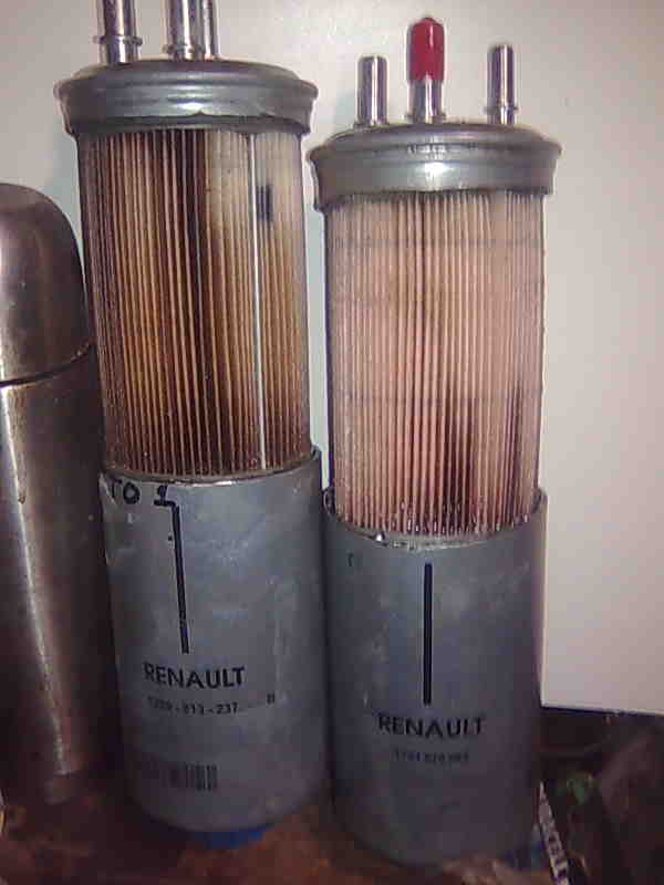

Сообщение от CaHeK-174 Посмотреть сообщение
Походу его с рождения не меняли((( у него 95 пробег +- .
фильтра с пробегом 20 и 10 тыс
ID:	121287   Нажмите на изображение для увеличения
Дело было не в бобине ......

Сообщение от n_dum
Они бы спокойно еще столько же прошли!! до 40-50 точно без проблем!
Тут ведь проблем ане столько денежная сколько нефиг топливную лишний раз вскрывать! потому как все равно шняга может попасть, даже из нового фильтра. 10 тыс -это перебор не смотря на указание якобы ОД! Раньше было 60тыс для немецких и японских дизелей, я буду менять тыс 30-40 либо если вдруг шнягой забъется! все зависит от того что раньше наступит ,но второе очень мало вероятно, тк на заправках в целом картина с топливом ДТ на мой взгляд отличная!

Сообщение от kval300 Посмотреть сообщение
Меняя 1 есть какая-то экономия, но ресурс выработан и подъ..... как всегда в самый сильный мороз, со всеми вытекающими "танцами". Пара рабочих лежат в машине. (из замененых) Делал для себя выборку:
Не снимая свечи предпускового подогрева, измерьте сопротивление каждой свечи предпускового
подогрева, код компонента 680, 681, 682 или 683.
Если значения сопротивления находятся в пределах 0,4 ≤X ≤1 при температуре окружающей среды,
замените блок пред- и послепускового подогрева, код компонента 257 (см. Руководство по ремонту
451 (Duster), Руководство по ремонту 388 (Logan или Sandero), Механические узлы и агрегаты, 13C,
Предпусковой подогрев, Блок пред- и послепускового подогрева, Снятие и установка).
Снимите свечи предпускового подогрева (см. Руководство по ремонту 451 (Duster), Руководство по
ремонту 388 (Logan или Sandero), Механические узлы и агрегаты, глава 13C, Система предпускового
Из НОТы, дополнение к пост 15625 (там более понятно расписано)
