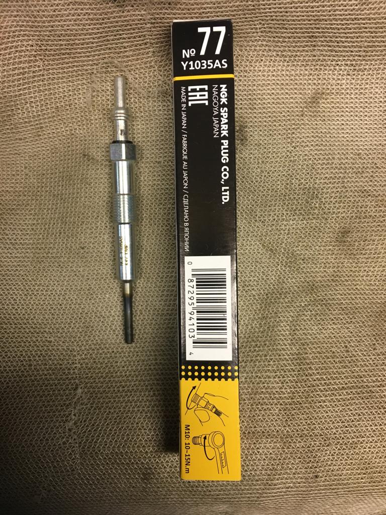

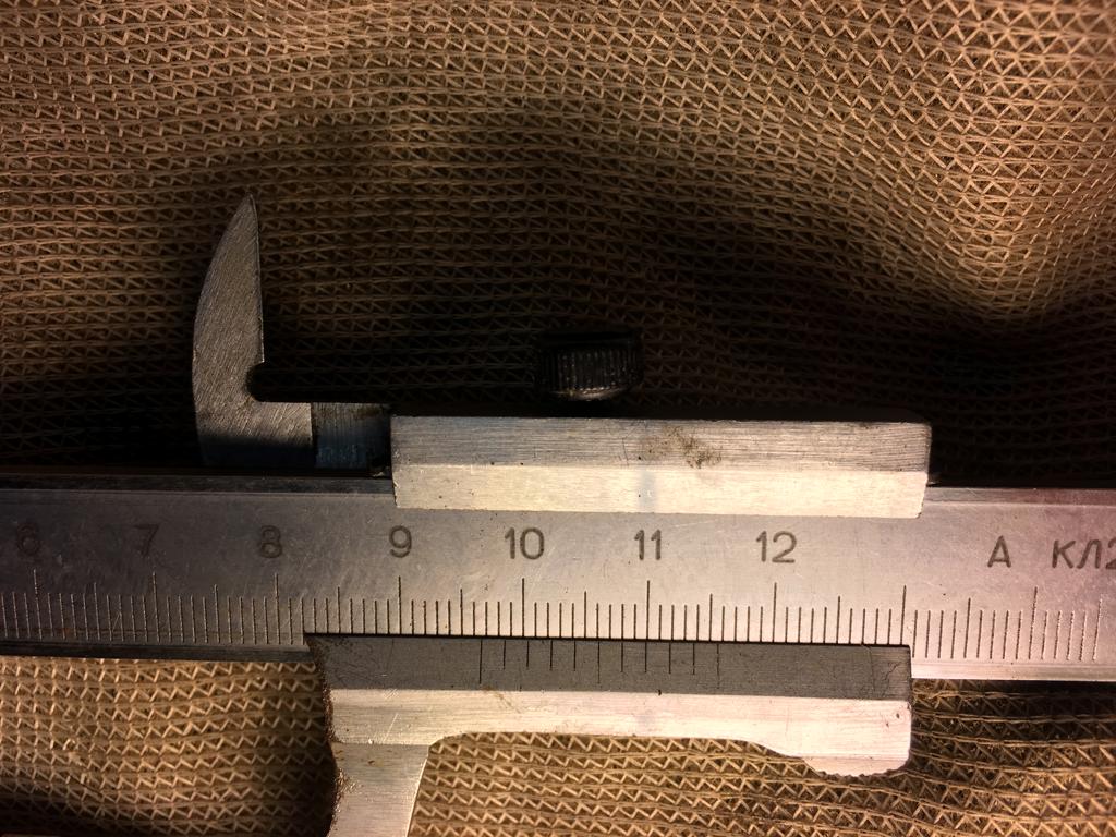

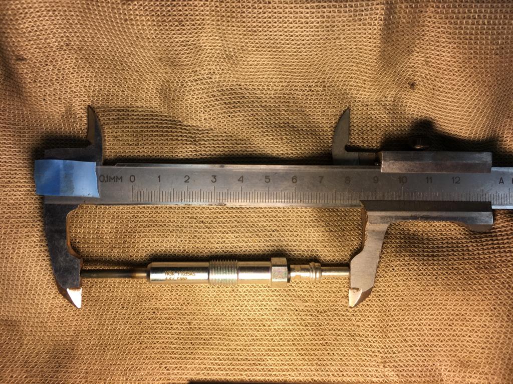

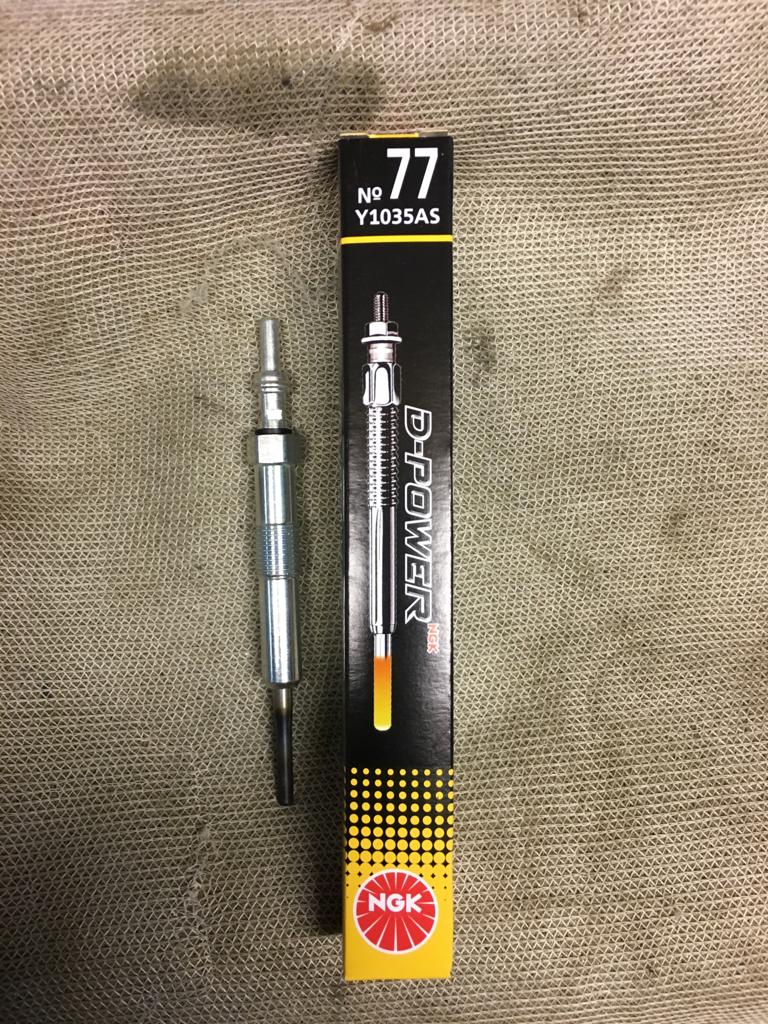

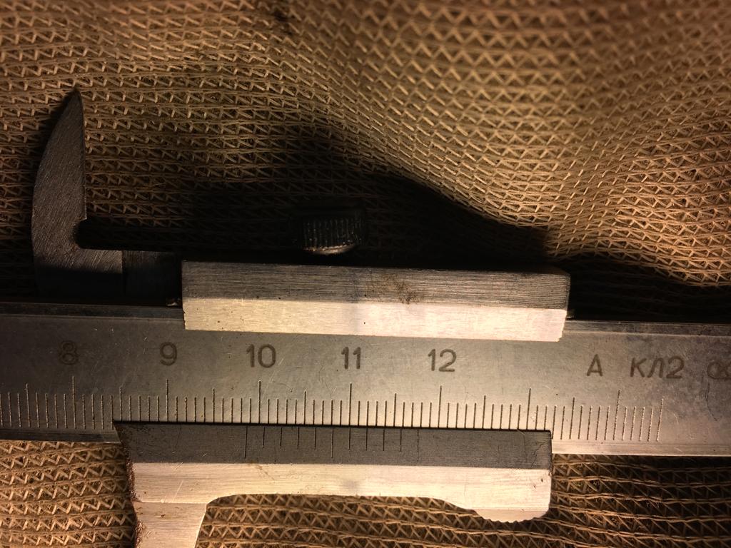

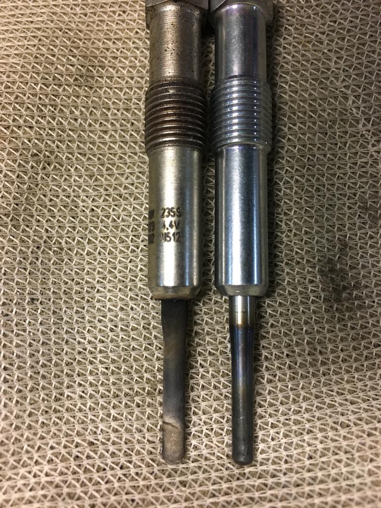

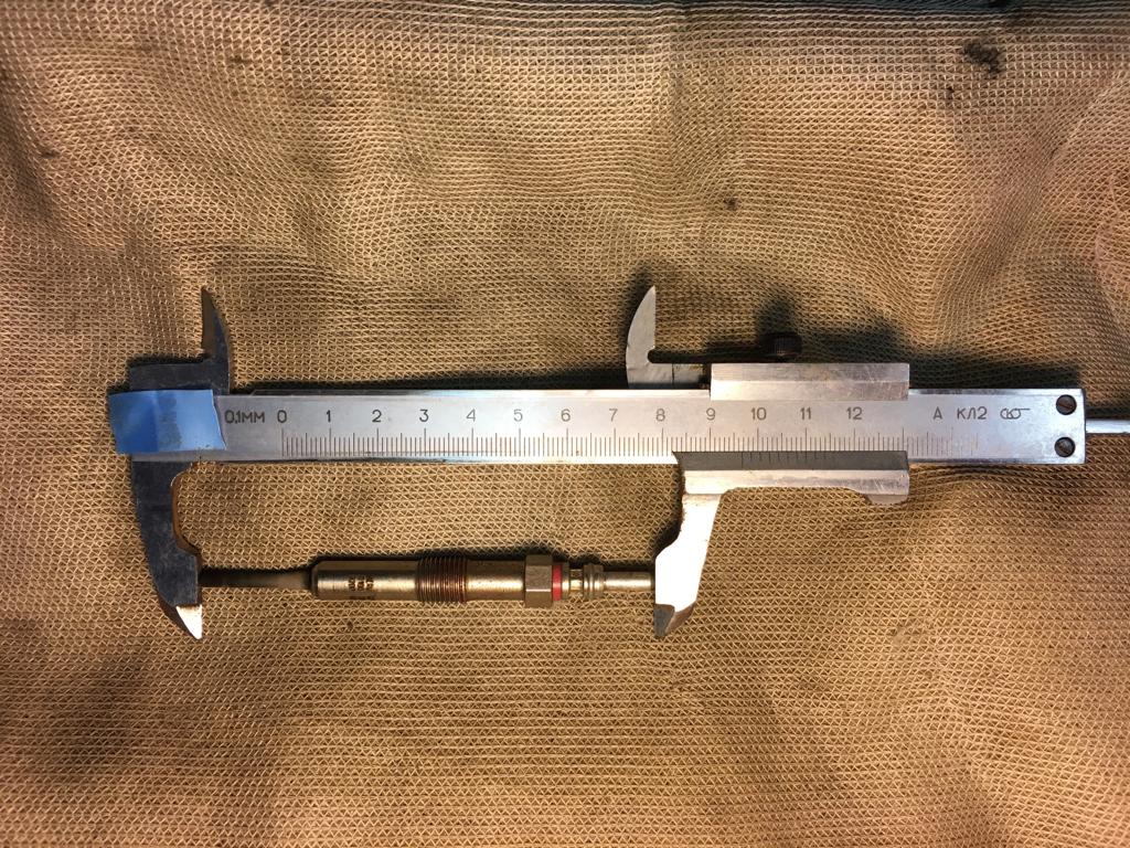

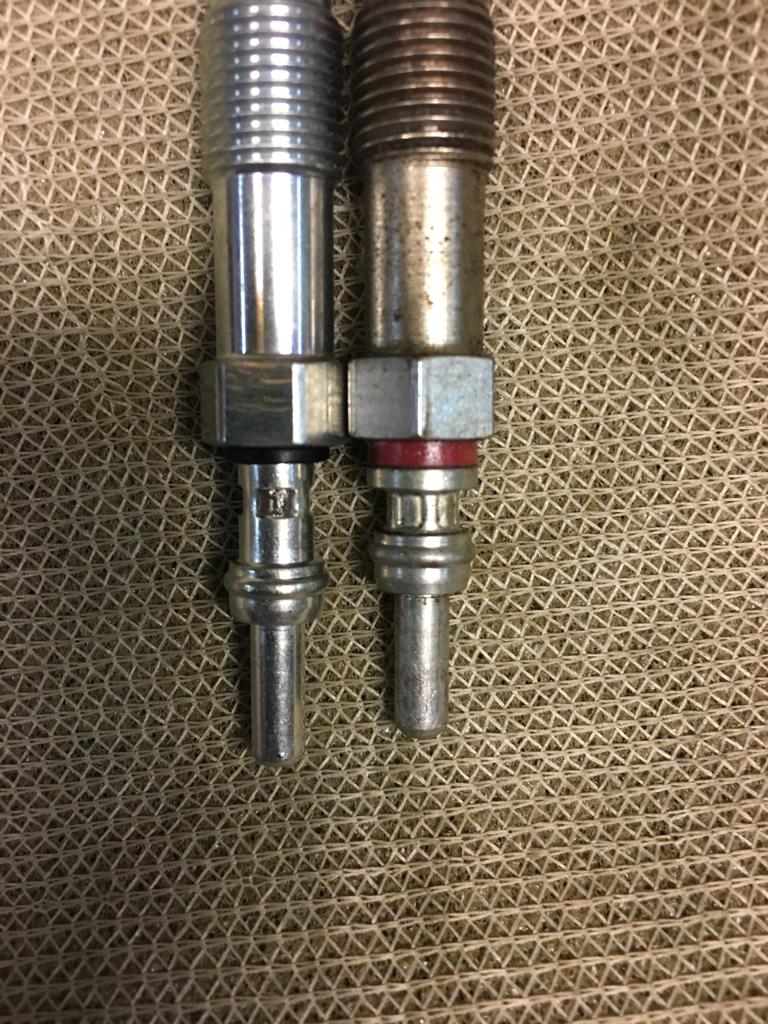

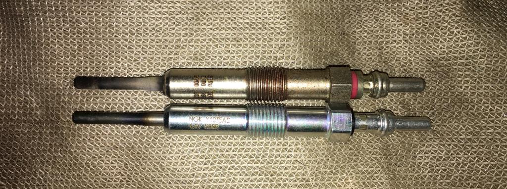

В продолжение про свечи накала (http://www.dusterclubs.ru/vb/showpos...ostcount=15625) :
Заказал и получил 4 новые свечи NGK (арт.: NGK 94103 ) по 763р., проверил сопротивление (~ 0.5 Ом) и нагрев через лампочку каждую новую свечу, всё в порядке - рабочие . Свечи NGK немного длиннее родных свечей BERU на 2.1 мм. , длиннее они там где одевается провод, нижняя часть у них одинаковая, так что разность длины не на что не влияет .
Свечи поменял без проблем, новые перед установкой слегка смазал медной смазкой и затянул сначала от руки, а потом динамометрическим ключём с рекомендуемым усилием ~ 15 Nm. Посмотрим как изменится запуск и работа двигателя после длительной стоянки

Сообщение от Борян Посмотреть сообщение
.... Посмотрим как изменится запуск и работа двигателя после длительной стоянки
До замены свечей затруднён пуск и слышны стуки первые минуты работы двигателя:
https://youtu.be/FbfSSF6Japw
После замены свечей запуск легче, стуков нет, двигатель мурчит :
https://youtu.be/10G9Y8vKAOc
