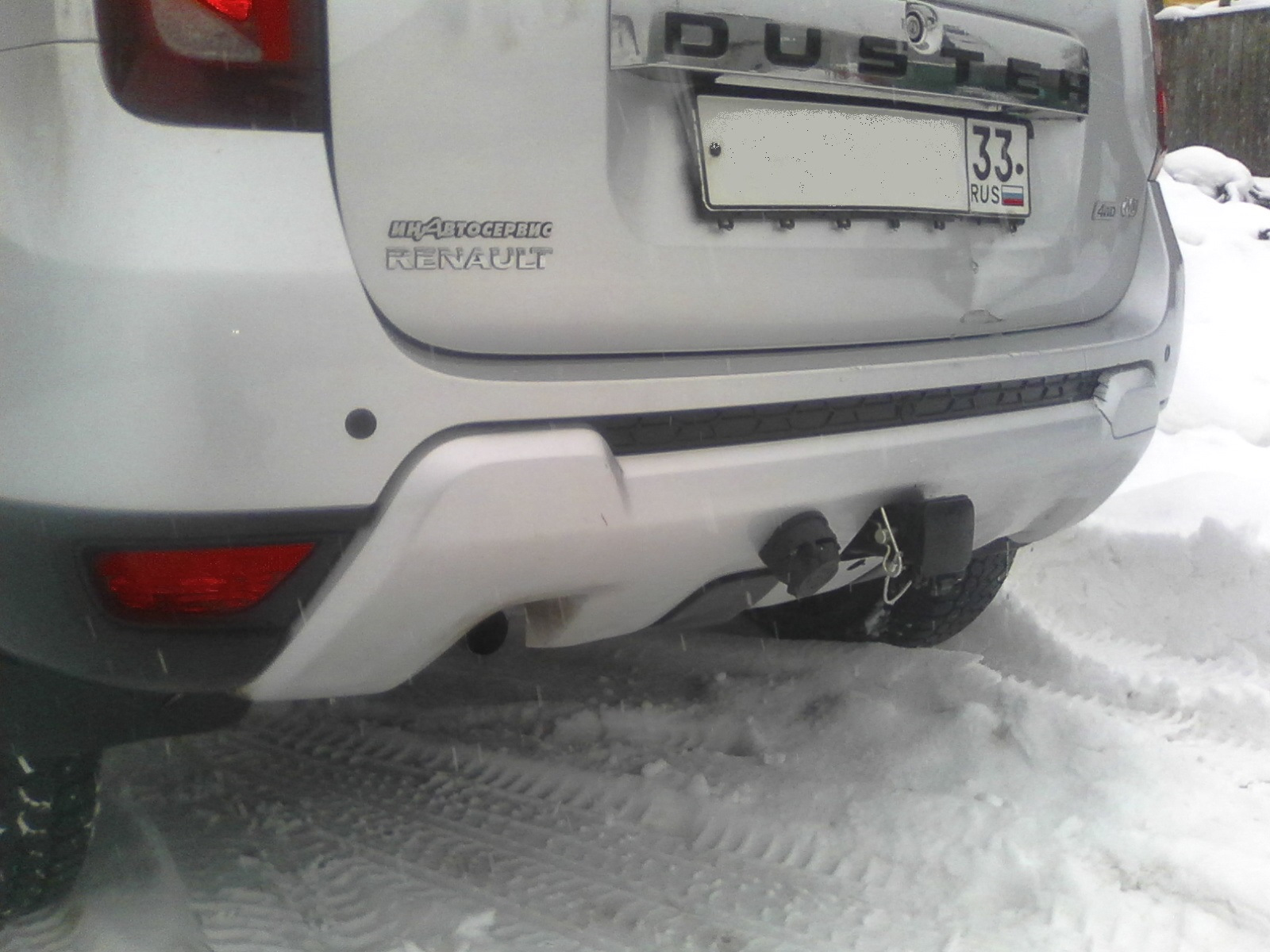

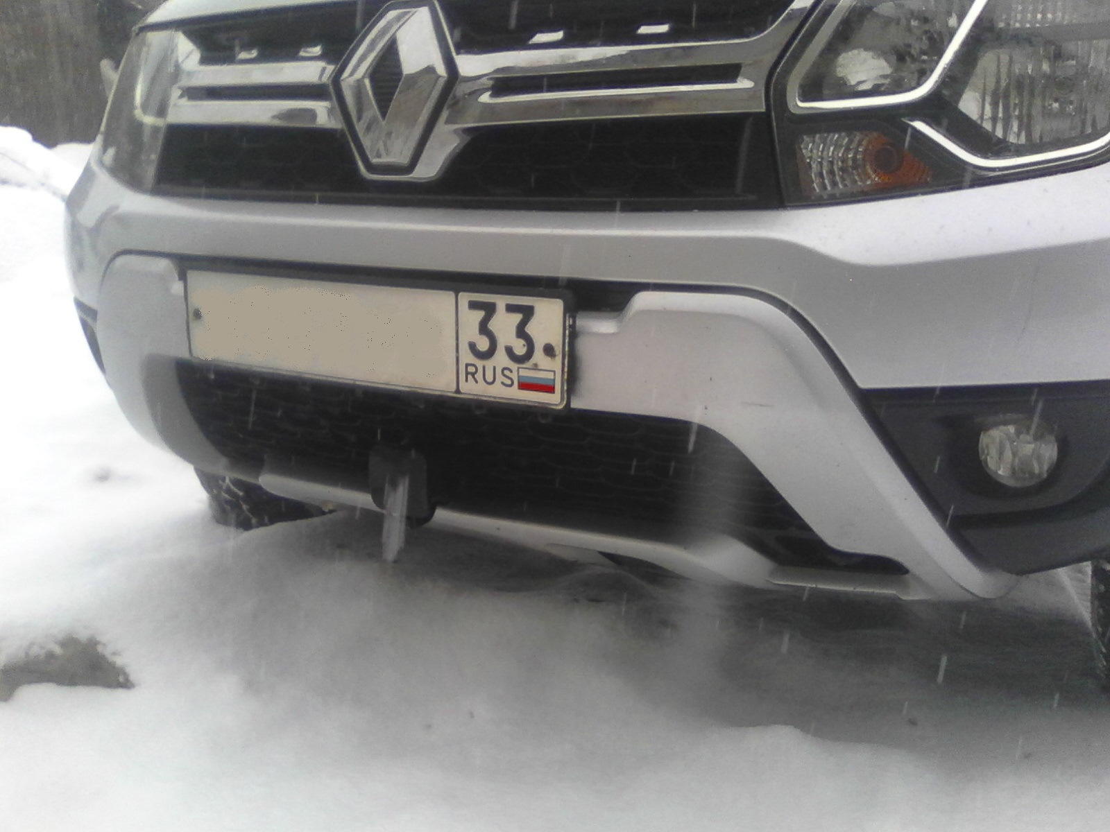

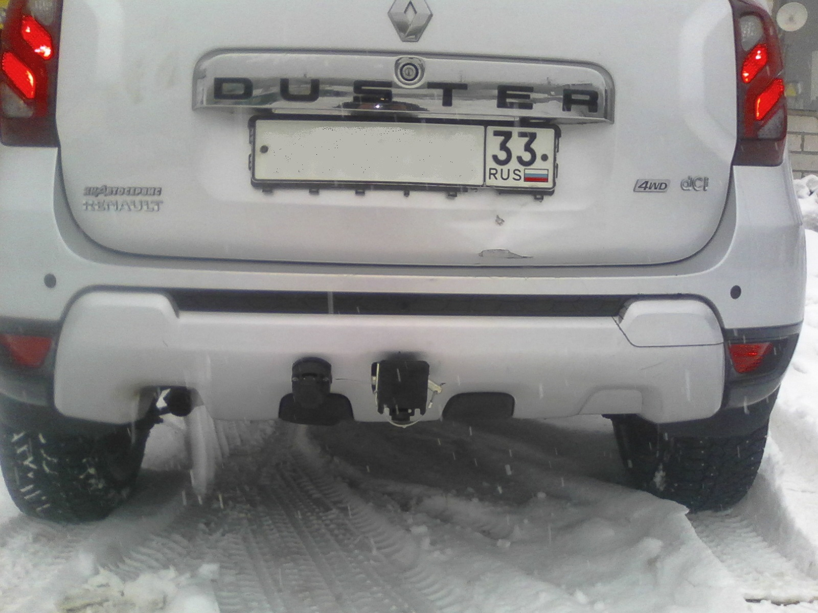

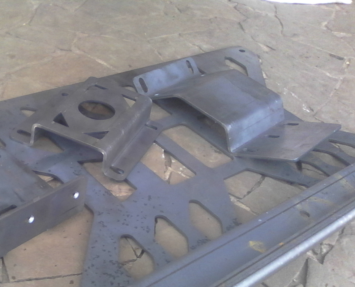

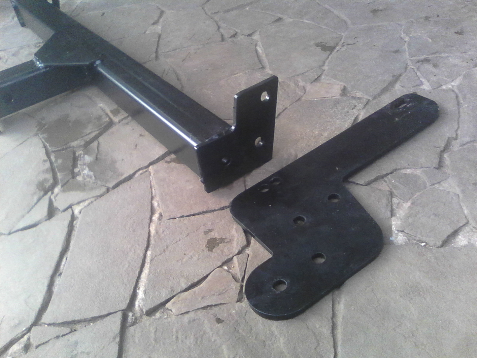

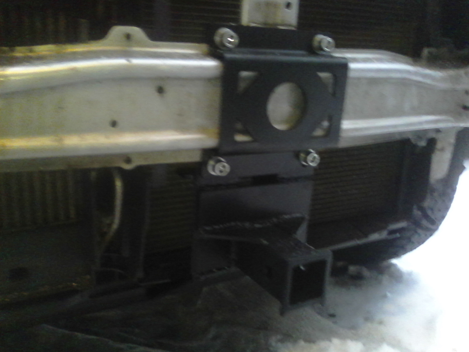

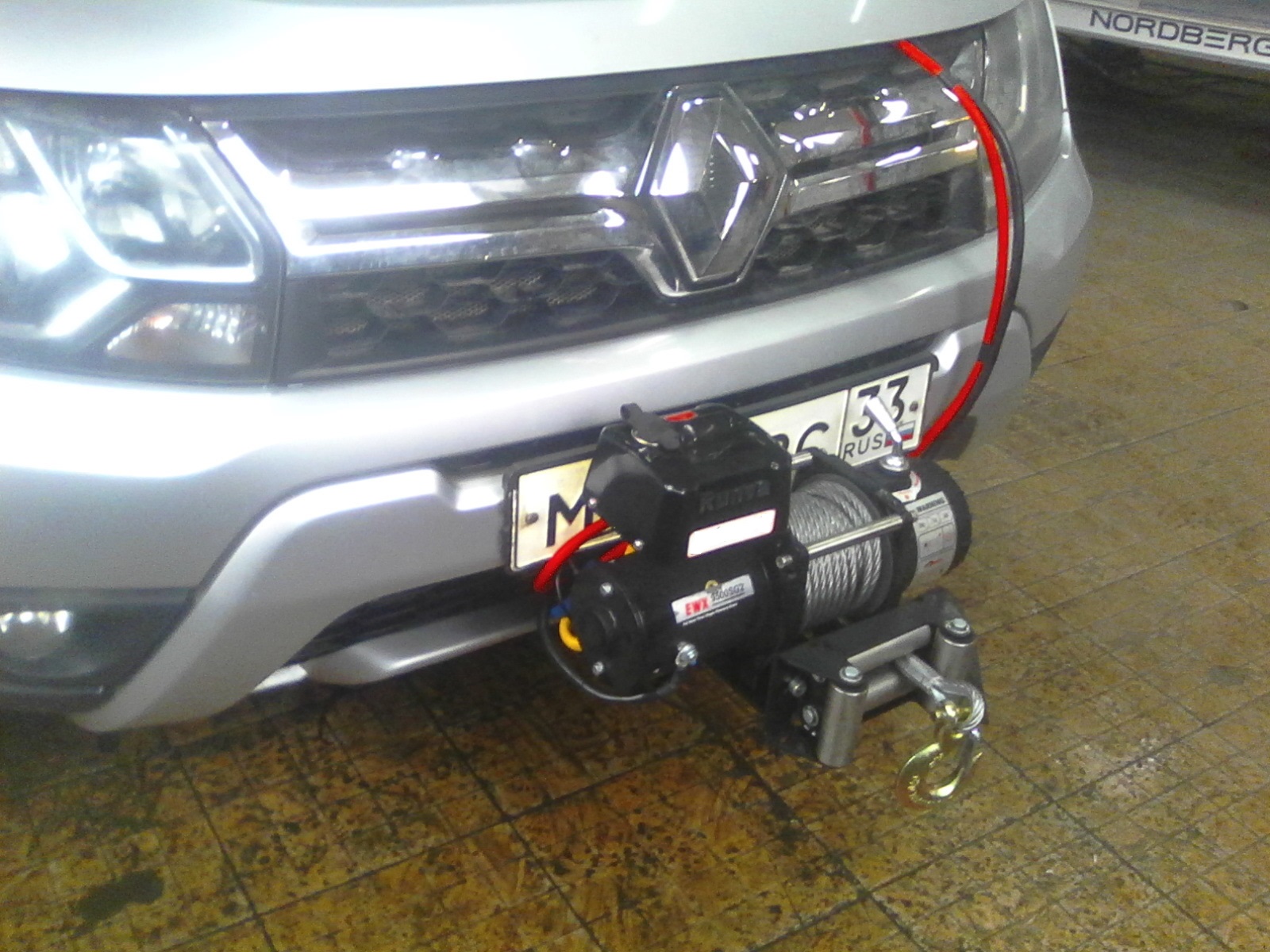

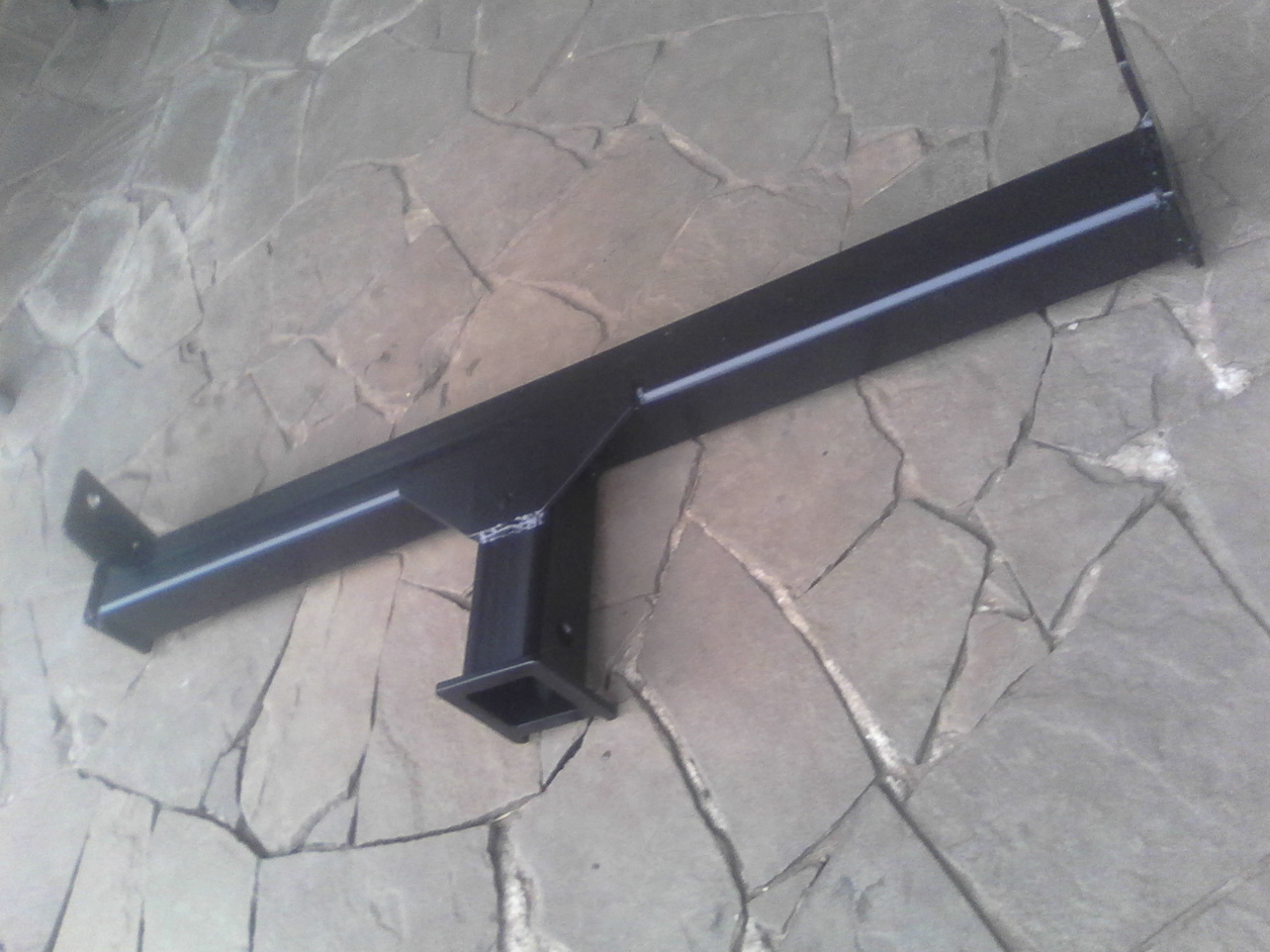

Всем привет. В последнее время столько всего перечитал что уже в голове начинает путаться, возможно уже обсуждался этот вариант, надо еще раз тему перечитать
Нашел как мне кажется не плохой вариант как можно крепить лебедку на Дастер без установки силовых бамперов. Силовой бампер конечно хочется но блин это сильно утяжелит машину и не понятно получится зарегистрировать или нет. Делается два американских квадрата, один на перед, второй на зад, а лебедочка катается в сухом и чистеньком багажнике. Если например застрял, вытащил лебедку из багажника, установил с той стороны автомобиля в какую сторону удобнее вытаскивать машину и тяни.
Трос синтетический, имхо, в том числе и потому что лебедка и так тяжелая, а ее ведь надо и возить и таскать если понадобиться лебедиться.
Не знаю, можно ли сюда кидать ссылку с драйва, там автор блока сам я так понял изготавливает и продает эти квадраты, в том числе и на дастер. Спросил у автора в личке че почем, посмотрим что ответит. В городе у себя нашел сертификационный центр https://il16.ru/services/. У них если пройти по этой ссылке есть Установка сцепного устройства (фаркоп) легковой: 2 890 р. Возможно это как раз позволит легализовать установку фаркопа (квадрата) не имеющего сертификации как например заводской фаркоп из магазина. Надо позвонить им поспрашивать.
Да, основная нагрузка по словам изготовителя вроде как приходится на нижнюю часть крепления переднего квадрата, так что усилитель бампера (телевизор) вроде как не должен страдать.
Похожее было и у Академика на дастере

Боюсь, когда эта лебедка понадобится, её оччень затруднительно буит к тому квадрату присобачить

Так к лебедке еще площадка-корзина должна быть. Типа такой

да вот примерно такая родимая и нужна

мне просто интересно, как будет распределяться нагрузка. делал так кто?

superpsih, к дереву любую надо. И съемную и стационарную. Оба предлагаемых варианта имеют свои плюсы и минусы.
Первый вариант, который с квадратом, требует вмешательства в конструкцию авто. И если сзади к установке квадрата у компетентных органов претензий быть не должно, то установка американского квадрата спереди может вызвать вопросы.
А еще, в случае вытягивания авто под большими углами относительно его продольной оси могут возникнуть нежелательные нагрузки на силовые элементы кузова. Зато можно использовать более мощную лебедку.
Второй вариант проще и дешевле. Но 4000 фунтов для Дастера может оказаться недостаточно. Да и не всегда удобно цеплять только за одну проушину.
Мне проще - и спереди и сзади по две буксировочные проушины, поэтому выбрал вариант мощной переносной лебедки на корзине с цепями. Не надо колхозить квадраты, угол крепления лебедки можно регулировать изменением одной из цепей.

А зачем крепить к усилителю ?
