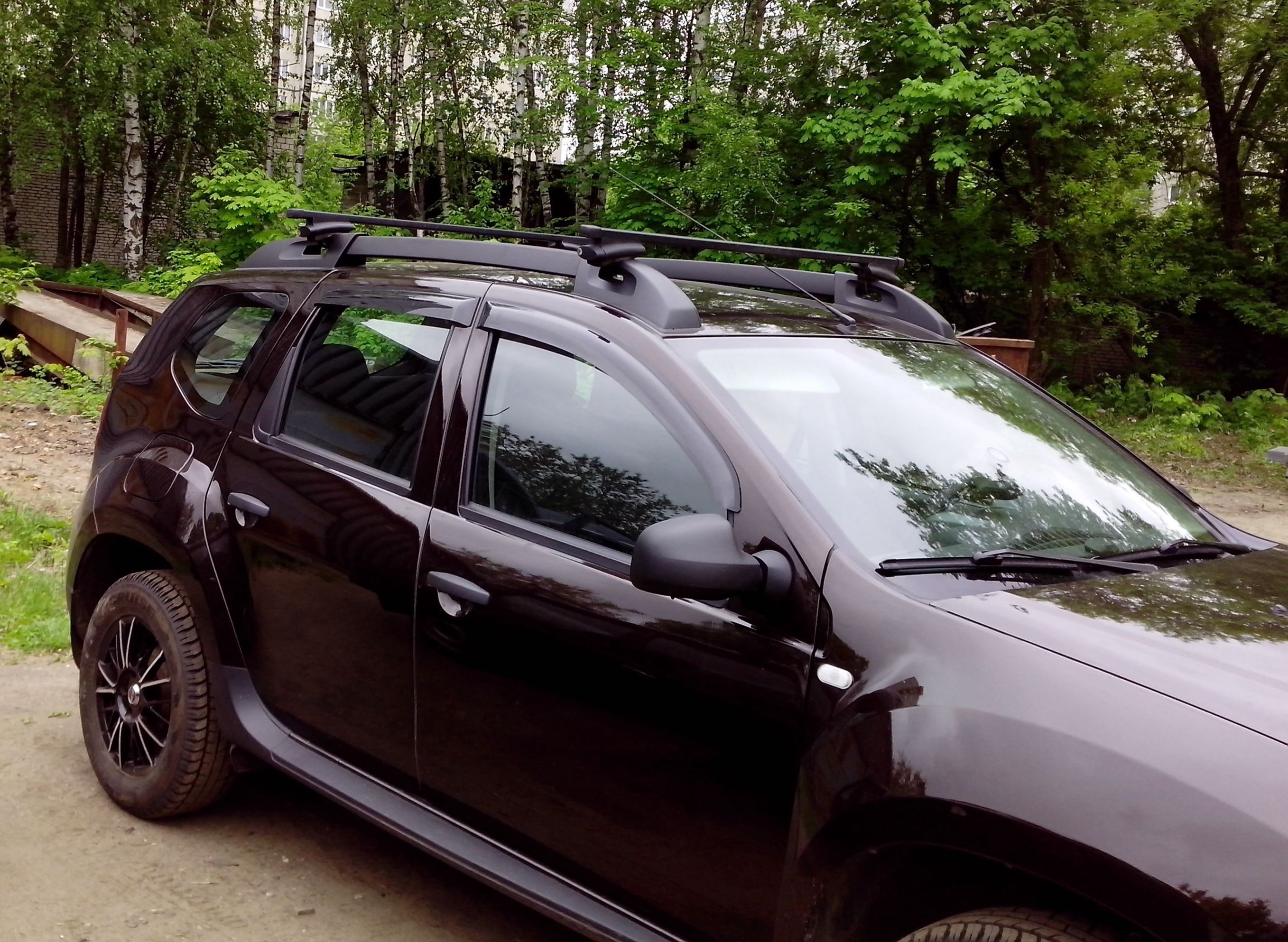

Адрес: Жуковский МО
Re: Багажник и бокс на крышу
Так установлены поперечены у сотрудника.
С ним самим пообщаться не удалось, но в первый раз, помнится, он говорил, что регулярно возит доски. Много ли, далеко ли не знаю...
Видно, что верхняя плоскость передней поперечины имеет наклон...
Сообщение от Panzerschreck
Отлично, значит нужно одну палку FICO PRO (заднюю) с имеющимся в настоящий момент (узким) креплением, и одну переднюю с модернизированным (широким) и получаем отличную возможность регулирования базы для бокса. Вот только залезет ли "лапа" кронштейна в "ухо" опоры?
блин, тезка, ты серьезно? это ж лютый писец на эту пластмаску чо та вешать... Сомневаюсь, что на рестайле этот узел принципиально переделали и усилили. У меня эти накладки от руки болтаются как сопля - сами конечно не слетают, но если к ним чо-нить привязать - на скорости улетит это все как не фик делать.
HID, я, конечно люблю пошутить...
Но на рестайле все по-другому.
Картинки по ссылке want_to_be_jeep
А уж как ставить поперечины, пусть решают владельцы...
Это-же писец конкретный: оказывается металл рейлингов совсем не связан с крепежными болтами!!! Всё ещё хуже, чем я думал... Зато теперь ясно, что крепить можно за что угодно - всё будет одинаково гунёво.
P.S. А второе "крепление" устроено аналогично, конечно?!
---------- Добавлено в 10:12 ---------- Предыдущее написано было в 09:58 ----------
Нет худа без добра... Надо внутри пластмасовой конструкции сделать металлическую скобу и закрепить её на две штатные шпильки. Убиваем трёх зайцев:
1) установятся любые поперечины (в пазы пластмассы)
2) нормальное усиление пластмассы (можно возить брёвна, пока стекла не лопнут)
3) увеличивается база - расстояние между поперечинами (меньше раскачка длинномера)
P.S. Предприниматели, за идею мне прошу подогнать комплект из 4-х скоб, отдельных отчислений с прибыли не прошу.
Сам бы сделал, но гибочного станка нет.
Ха, от бедности и безысходности не надо ничего гнуть: закрепить пластину толщиной 4-5мм (по ширине сколько влезет) на высокие шестигранные гайки (вроде, их рукавными называют). (но гнутая пластина формы вытянутой буквы П с лапками _|~~~|_ мне больше душу греет).
Так ставить нельзя.
К поперечинам идет четкая инструкция с картинками, как надо ставить.
Только на релинги, расстояние между поперечинами 700 мм.
Подтягивать каждые 500 км после установки (до 2000 км).
К дыркам по инструкции к дастеру можно тоже крепить что-то, например, вязать груз ремнями или там свет поставить спереди, но не поперечины.
Так ставить можно....... Вы посмотрите конструкцию со вскрытий крышкой, это силовой элемент ячеисто-сотовой структуры, для знакопеременных нагрузок.Но тут никто никого не заставляет силой ставить именно так а не иначе, выбор за Вами.
Сообщение от want_to_be_jeep
В инструкции к релингам четко написано как их ставить и есть абсолютно понятные картинки. Т.к. это сертифицированный аксессуар, то он проходил тесты в таком варианте установки. Так, как на фото их ставить НЕЛЬЗЯ.
Посмотрите инструкцию к авто - там сказано, что можно к дыркам крепить, я скидывал фото инструкции пару страниц назад, а так же к релингам - там так же написано , куда их нужно ставить.
Буду завтра в машине, сфотографирую специально инструкцию от релингов.
P.S. Речь идет о реношных оригинальных направляющих на рестайл.
