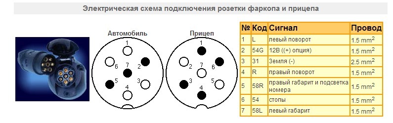

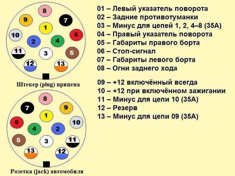

По-моему еще никто не разъяснял разницу меду 7-ми и 13-ти пиновым разъемом и необходимостью протягивания силового провода от аккумулятора.
Для обычного грузового прицепа совершенно достаточен разъем 7 pin. И в этом варианте нет необходимости пробрасывать силовую линию от смарт-коннектора или блока согласования на аккумулятор, ибо все плюсовое питание приходит от фонарей и спокойно идет по фаркопной косе на розетку.
13 pin разъем используется для подключения караванов (дач на колесах) только с целью подачи питания в дороге на холодильник и для зарядки караванного аккумулятора, а поэтому здесь необходима силовая цепь от заряжающейся генератором батареи авто. И провод для нее используется не менее 4-х квадратов.
Поэтому в случае с простым прицепом не нужно бросать прямое питание через салон, оно все и так будет работать - об этом уже говорили.

goleg, какой вопрос задал, такой и ютубе набери. Или мне за тебя набрать? https://www.youtube.com/watch?v=baoC0l2irKk
или просто схемы:

Re: Фаркоп
Эт понятно. Спасибо!
Но человек развивал мысль по поводу плюса на смарт. Насколько я знаю, в стандартной проводке Дастера на задних фонарях в чистом виде силового плюса нет. А смарту нужен чистый плюс порядка 15а. Так что тем кто решил ставить смарт по любому нужно тащить этот плюс от акума или ещё откуда либо.
Ты пишешь про Ютуб, я подумал, может там есть что-то, то чего я не знаю, вот и спросил. Ещё раз спасибо за труд и потраченное на мой вопрос время.
