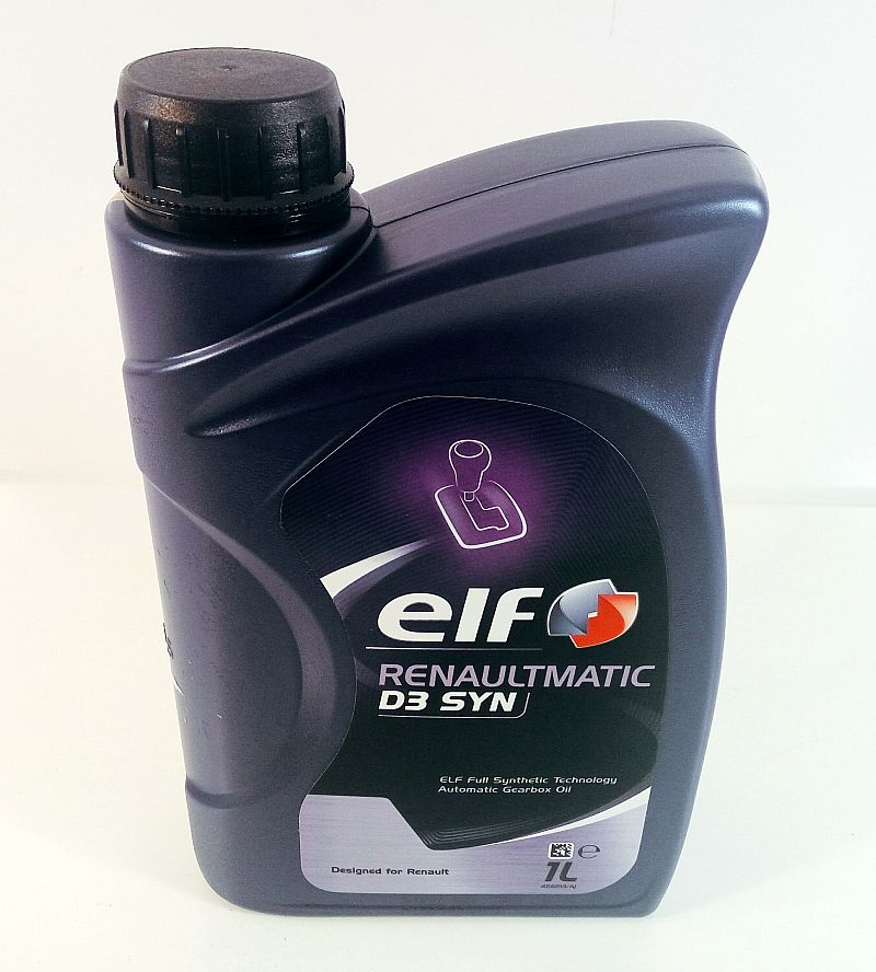

Сообщение от lorans Посмотреть сообщение
У ELF нет масла D3.
А что это тогда?
Название: elf 194754.jpg

G3 - http://www.elf-lub.ru/katalog/avtoma...ic-g3-syn.html
D3 - http://catalog.elf-lub.ru/ru/product...LTMATIC-D3-SYN
Полные описания там же скачать можно
