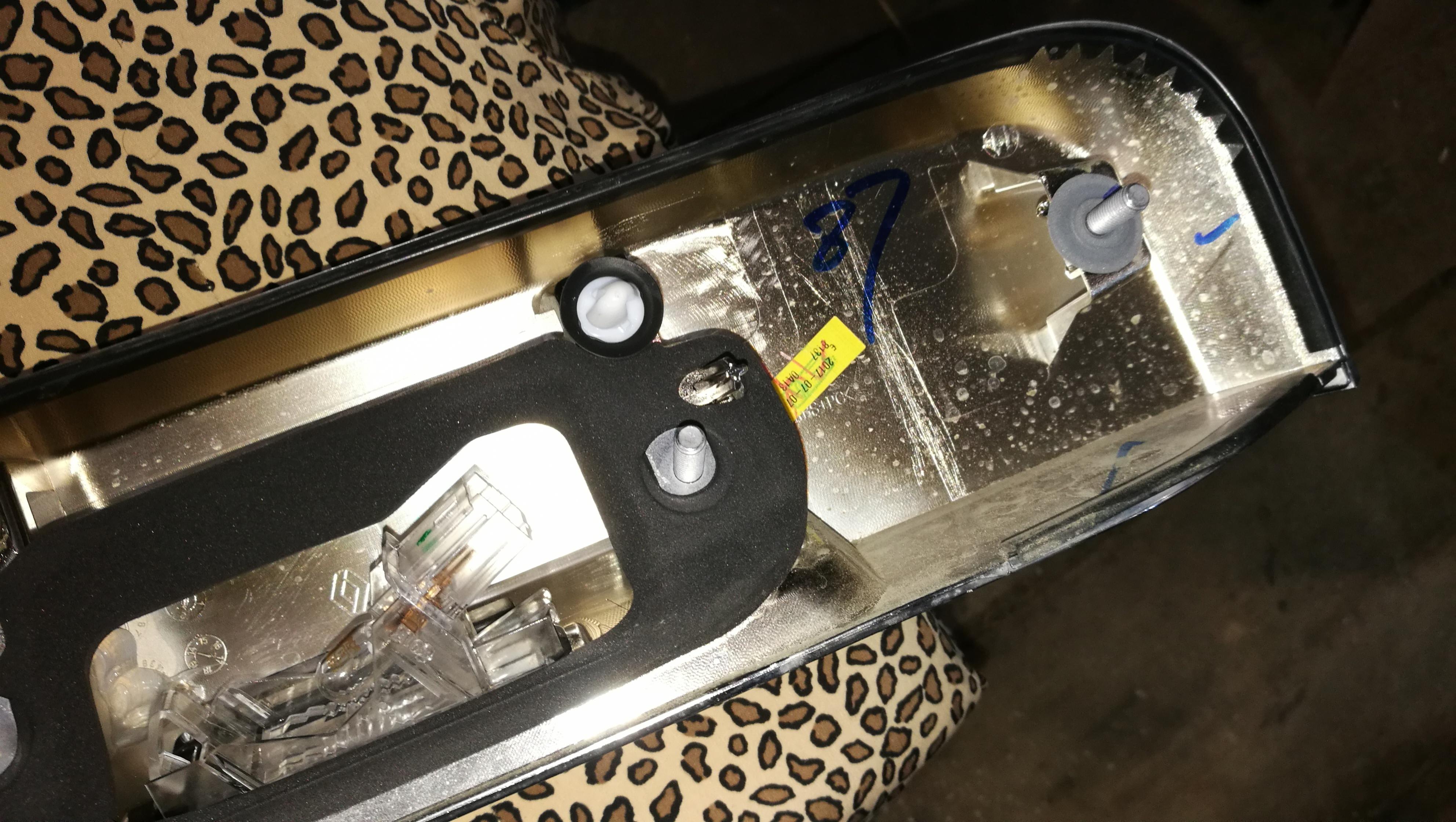

Старый 07.05.2018, 17:28   #150
alex5581
Аватар для alex5581
Онлайн: alex5581 вне форума
Был(а): 21 апр 2019 14:27
Имя: Максим
Адрес: Тверь
Автомобиль: Nissan Terrano 2017г, 2.0, 4WD, 6MT, Elegance чёрный
Восклицание Re: Краска под накладкой на пятой двери
По осени проклеил декоративную накладку пятой двери двухсторонним скотчем. Решил снять по теплу эту накладку пятой двери, посмотреть что там творится. Всё открутил, а накладка насмерть держится на этом двухстороннем скотче! И пробовал пластиковыми лопатками подлезть, хоть как то шевельнуть, держится насмерть!!! Что делать подскажите как снять накладку с этого двухстороннего скотча???

Старый 07.05.2018, 17:35   #151
Михалыч35
Аватар для Михалыч35
Онлайн: Михалыч35 вне форума
Был(а): 14 июн 2025 19:24
Адрес: ЧЕРЕПОВЕЦ
По умолчанию Re: Краска под накладкой на пятой двери
alex5581, А может не трогать? Ну или если очень уж хочется,с прогревом феном и типа леской срезать. Ну потом со всеми вытекающими,с удалением остатков скотча с обеих деталей.
Старый 07.05.2018, 17:43   #152
alex5581
Аватар для alex5581
Имя: Максим
Адрес: Тверь
Этот скотч был наклеен по всему периметру накладки! Нет ни отверстий для отвода воды или конденсата, который туда попадает 100%. Через ту же кнопку открытия багажника, при мойке или при открытии в дождь. Хочу переделать и оставить отверстия для отвода воды. Ну и посмотреть что там творится под скотчем. Не думал что так сложно будет снять.

Старый 08.05.2018, 07:14   #156
Борис Р
Аватар для Борис Р
Онлайн: Борис Р вне форума
Был(а): 13 мая 2025 19:29
Адрес: Курская область
Автомобиль: Renault Duster 1.6 Privilege 2017
Сообщение от Биба Посмотреть сообщение
Двухсторонний скотч на саму накладку с промежутками внизу ,а пленку (изоленту ) по периметру на саму дверь ,дабы исключить прямой контакт скотча с краской..Потом ,при желании, легко снять и проверить......." 2.5 года ...проверял ...всё ОК...имхо
Пожалуйста, подробнее: была ли с завода резинка под накладкой, ровная ли поверхность накладки? На дорестайлинговых накладках имелись выступы, которые повреждали краску.
Старый 08.05.2018, 12:16   #157
Биба
Аватар для Биба
Онлайн: Биба вне форума
Был(а): 18 окт 2021 07:41
Адрес: город
Автомобиль: Рено Нью Дастер 2.0 4"4 мкпп
Сообщение от Борис Р Посмотреть сообщение
Дастер рестайл...15 года...Сразу ,из салона вскрыл накладку и уже тогда там были "обозначены " неприятности...Никакой резинки не было ...Про выступы не помню ,ничего не спиливал...Проложил по кромке накладки скотч двухсторонний( снизу с промежутками,для стока водички )...Затем ,после примерки ,на кузове проложил хорошую изоленту (дабы скотч лег точно на изоленту )...Собираем ...Через полтора года проверил...Снял легко ,поменял изоленту и скотч...минуты...Под накладкой всё ОК...
Старый 08.05.2018, 20:23   #158
alex5581
Аватар для alex5581
Имя: Максим
Адрес: Тверь
Сегодня переделали накладку. Пропиливали маленькими кусками полиуретановой полоской скотч, одновременно отгибая пластиковыми лопатками и потихоньку надрезая спец ножиком по плёнке сверху. Со стороны казалось на операцию какую то! В итоге сняв накладку ничего страшного не было обнаружено, но было несколько царапок до грунта. Не могу понять откуда они взялись, всё было на двухстороннем скотче! В итоге закатали всё этой плёнкой по кругу и одели накладку обратно. Я предложил сточить выступы на накладке снизу что бы не царапали в этих местах. В итоге отказались от этой идеи, эти выступы дают вентиляцию и щель для ухода воды. Как сказали что эту плёнку этими выступами на рамке не реально протереть! Но что теперь самое главное в любое время снял и посмотрел что там творится на плёнке, под плёнкой! Как то так.

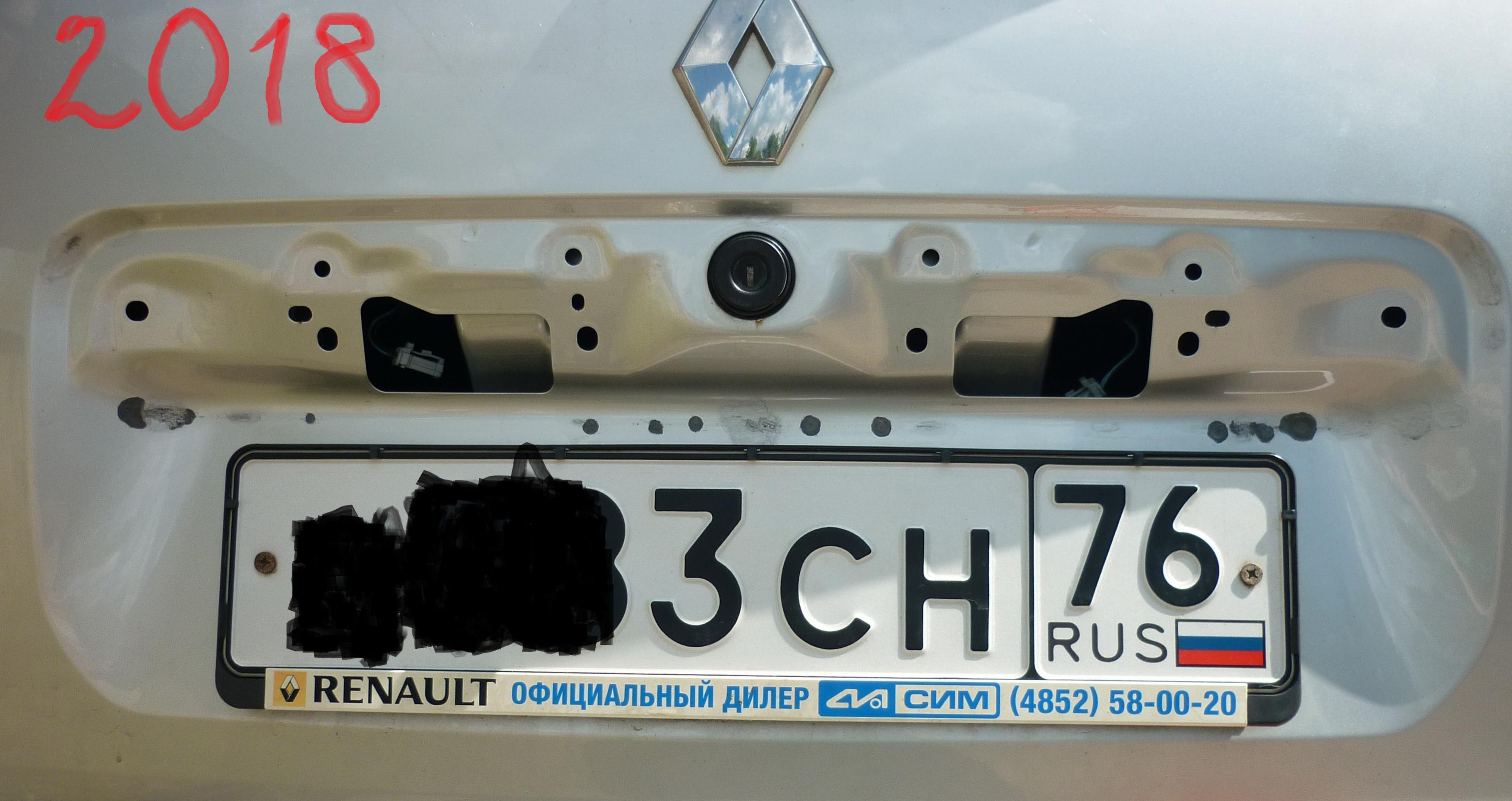

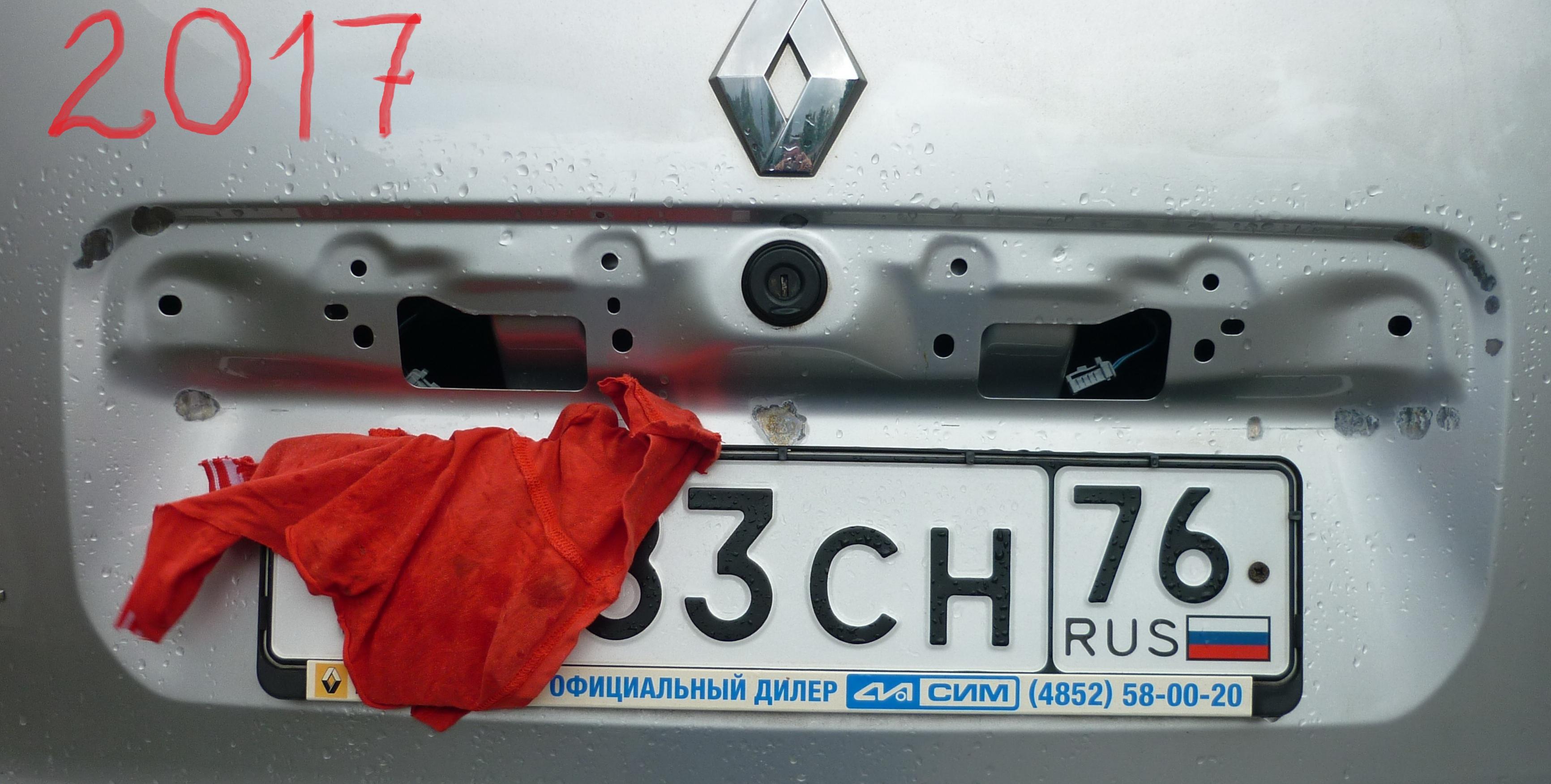

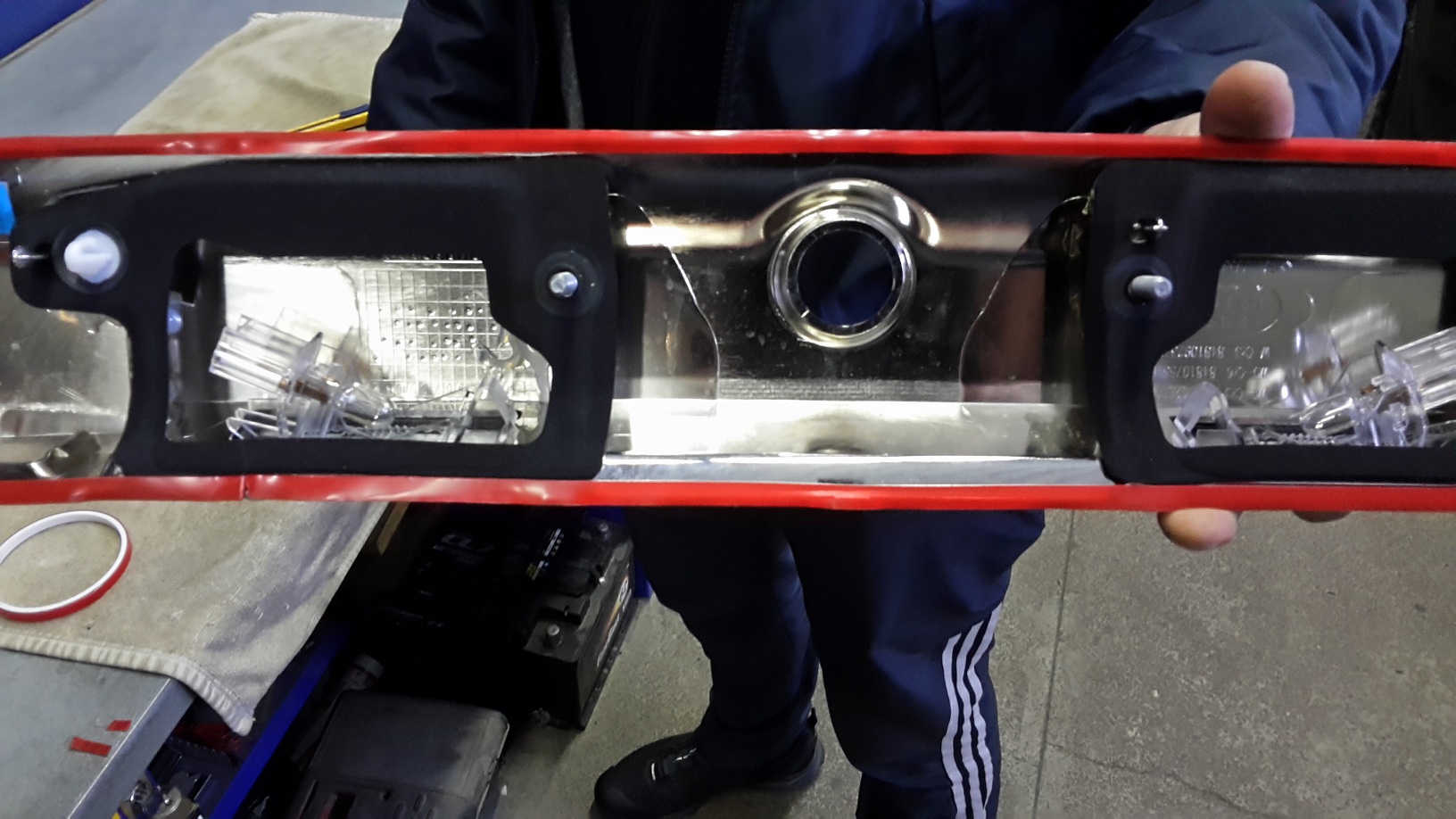

Старый 21.06.2018, 14:20   #159
v--k
Аватар для v--k
Онлайн: v--k вне форума
Был(а): 18 фев 2024 22:05
Адрес: Ярославль
Автомобиль: DUSTER Expression 4x2 1.6 МКП5 ,2013
Жучки живут и размножаются,спиливание выступов большой пользы не принесло.
Буду подкладывать резиновые шайбы под болты крепления,чтобы накладка не плотно прижималась к металлу.
