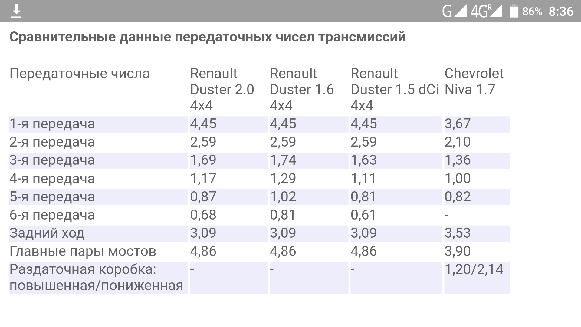

да считали уже, по сравнению со штатным понижающим рядом шнивы, передаточные отношения различаются не сильно...
---------- Добавлено в 23:44 ---------- Предыдущее написано было в 23:30 ----------
вот нашел
Дастер: передаточное число на первой передаче 4,46
главная пара 4,86
В итоге 4,86*4,46=21,68
Шеви Нива на первой передаче и включенном понижающем ряде 7.835
главная пара 3.9
В итоге 7,835*3.9=30,56
30,56/21,68=1,4 по передаточным числам

Всем привет, я это сделал, поставил валы с шестернями от Дизельной МКПП, самоблок Дифф, конструктивная начинка тюнинга Диффа, как у раллийных BMW HAMANN, сделанная нашими инженерами.
Респект и уважение за проделанную работу и внедрённый тюнинг мастерам и механам города Троицк МО, сервису Профессор гараж.

Пока по трассе не гонял, едет тянет, меньше переключений, третья четвёртая стали с меньшими оборотами и шумом от ДВС, рабочими лошадками в городе, меньше оборотов меньше шума ДВС, в потоке можно на шестой ехать и разгоняться от 1000 оборотов, примерно 50-60км/ч особо небыло возможности чётко засекать, до 150 разогнал на шестой где-то 3200, был груженый 170кг и пассажир.
Выбег получился как у легкового авто, вообщем доволен по ощущениям крейсерская скорость возрастёт.
Пятая скорость получается, как в коробке от 1,6 шестая.
Есть валы шестерни дифф от 2л. Коробка с Квайфом 2л.

А можно ли сделать так, чтобы передаточное задней передаче было такое же как и у первой? При буксовании назад в грязи/снегу либо заезде на гору задом часто воняет сцепой, даже если просто бросить сцепу и буксовать газ в пол. На первой вперед такого нет и вообще ни разу не воняло сцеплением, когда на первой буксовал.
13.09.2018, 08:32
#154
Регистрация: 03.01.2014
Сообщений: 9,374
: 10933
Был(а): 10 июн 2025 18:07
Re: Замена шестерней (передаточных чисел) в МКПП
Сообщение от Сергей159
На рестайле заднюю "укоротили". Возможно, можно шестеренку кую-нить от него воткнуть, но раскидывать ради этого коропку ... К тому же у них че-то дофига у кого заднюю выбивать стало
по каталогам что дорестайл, что рестайл вал задней передачи в сборе со всеми шестеренками одинаковый и стоит 45 000 рублей. 322809878R.
И неважно какой двигатель F4R, K9K, K4M или H4M.
13.09.2018, 08:57
#156
Сообщений: 9,374
: 10933
А передаточные числа - разные

Сообщение от Ворчун2014
Как они могут быть разные, если вал один и тот же у всех стоит?
13.09.2018, 09:36
#159
Регистрация: 12.01.2014
Сообщений: 4,397
Время онлайн: 1 г. 2 мес. 1 нед. 2 д. 19 ч. 15 мин. 45 сек.
: 3403
Адрес: Пермский край
Очень интересно, ведь по каталогам запчасть одна и та же. Обычно если что-то новое, то артикул меняется.
