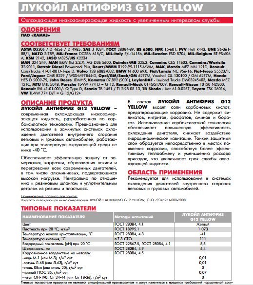

Сообщение от Андрей ВладимиРЫЧ!
Собираюсь полностью менять антифриз. Залит желтый. Подскажите, вот такой можно лит? https://www.exist.ru/Catalog/Goods/7/174/94B0B130
Вроде G12..
Вот нашел, у ЛУКОЙЛ АНТИФРИЗ G12 Yellow-допуск(одобрение) от автопроизводителя только от Камаз,(скрин) и в списках от именитых автпроизводителей его нет-смотрел по допуску от MAN.
