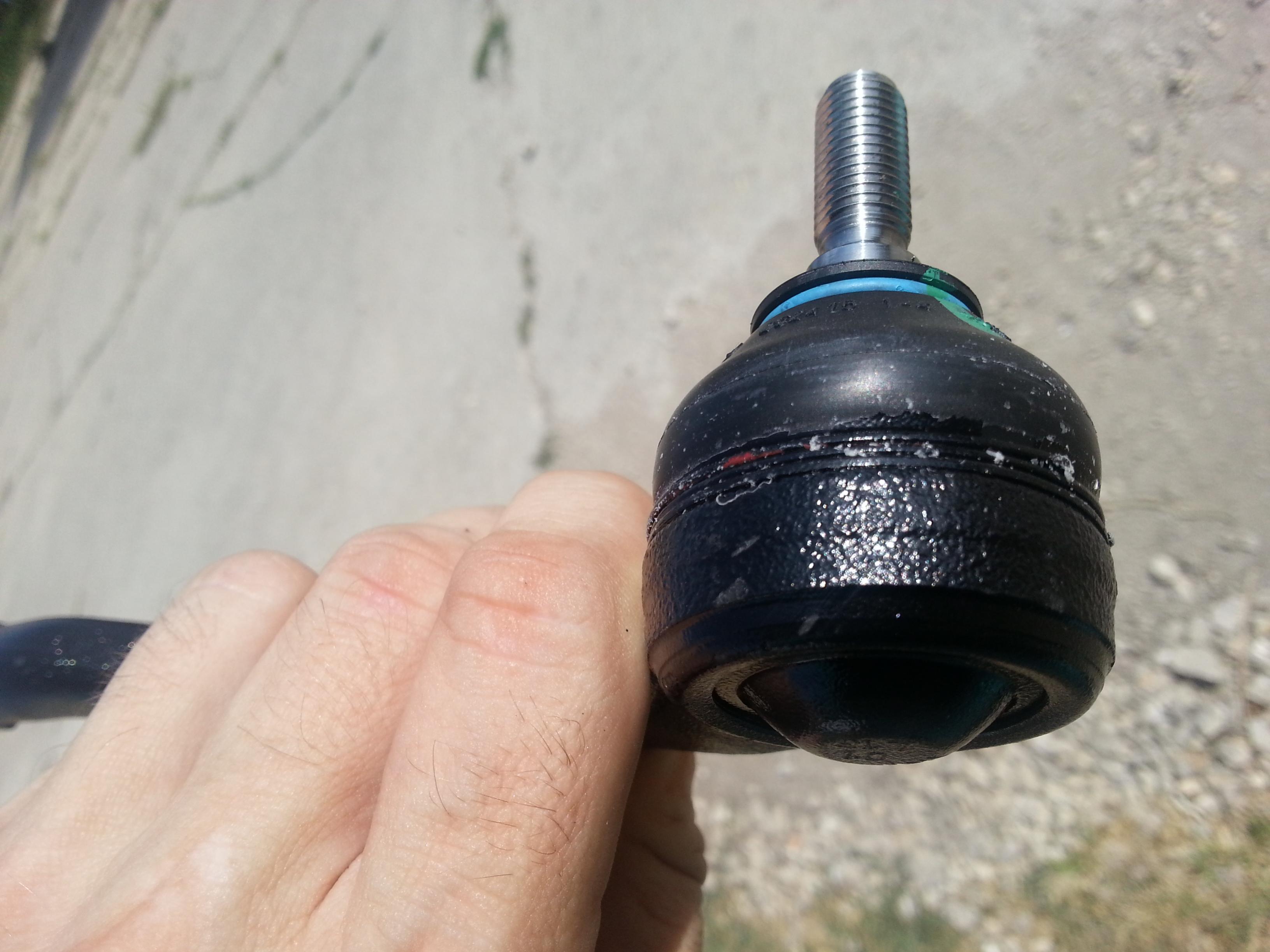

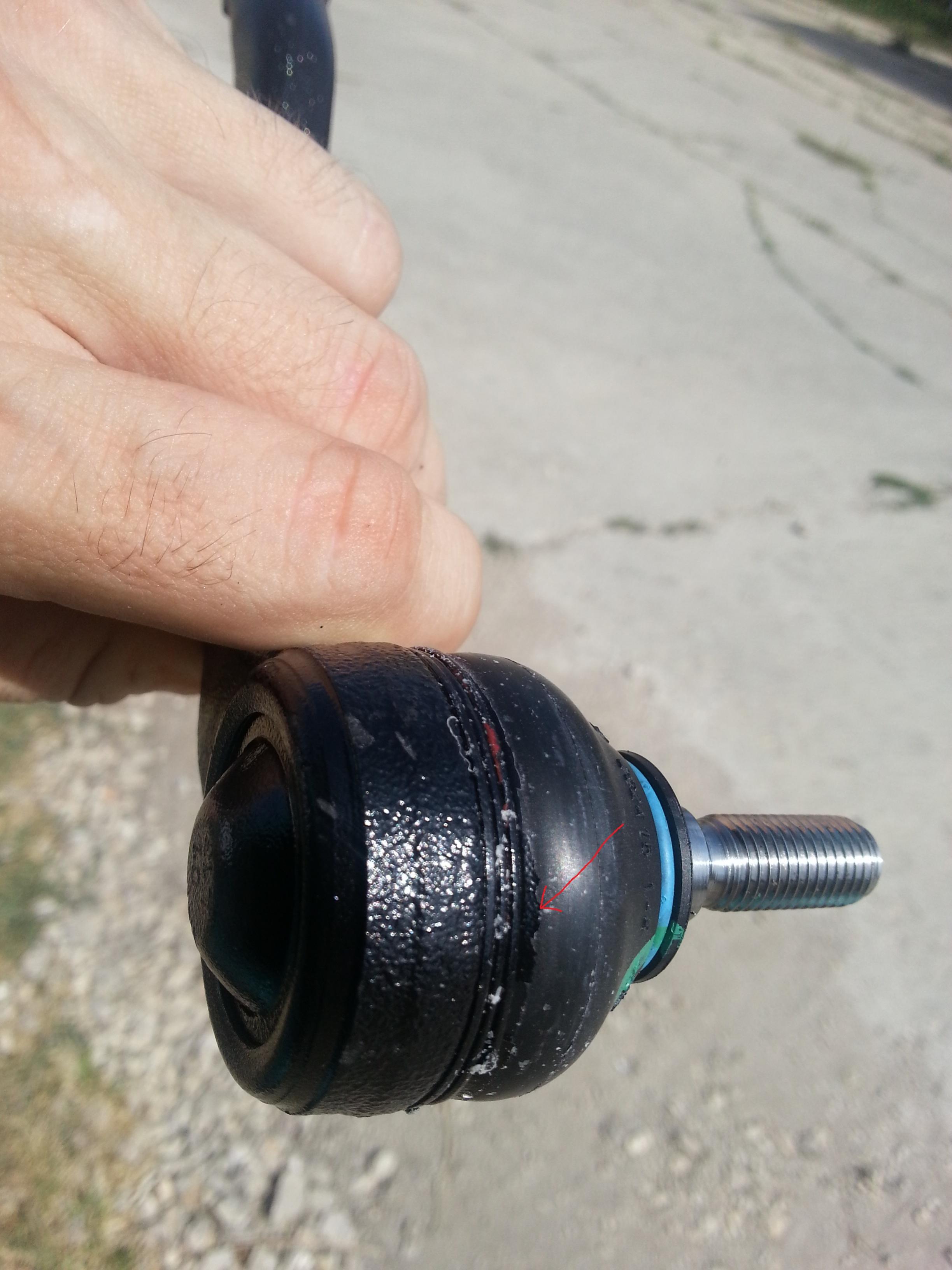

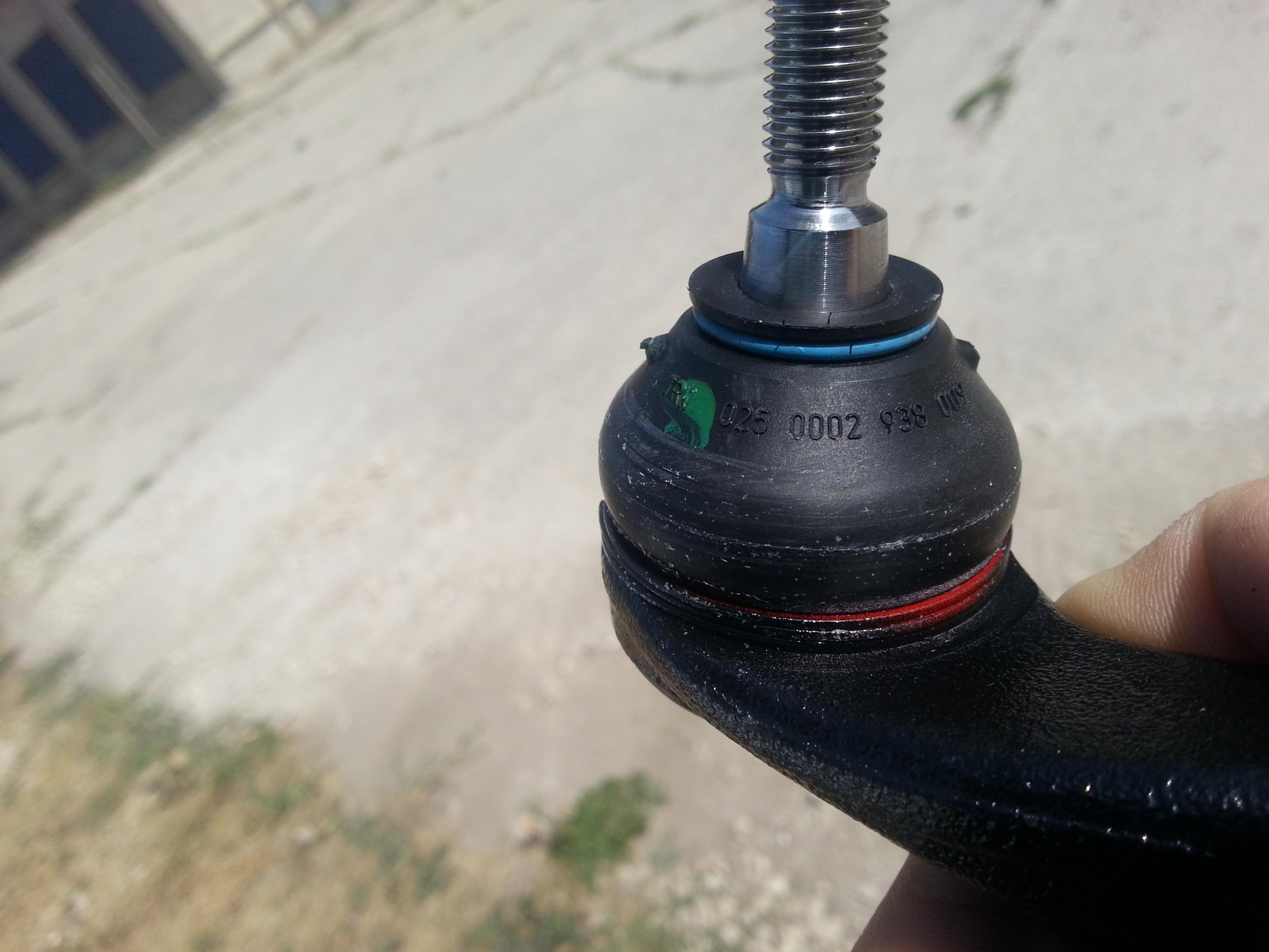

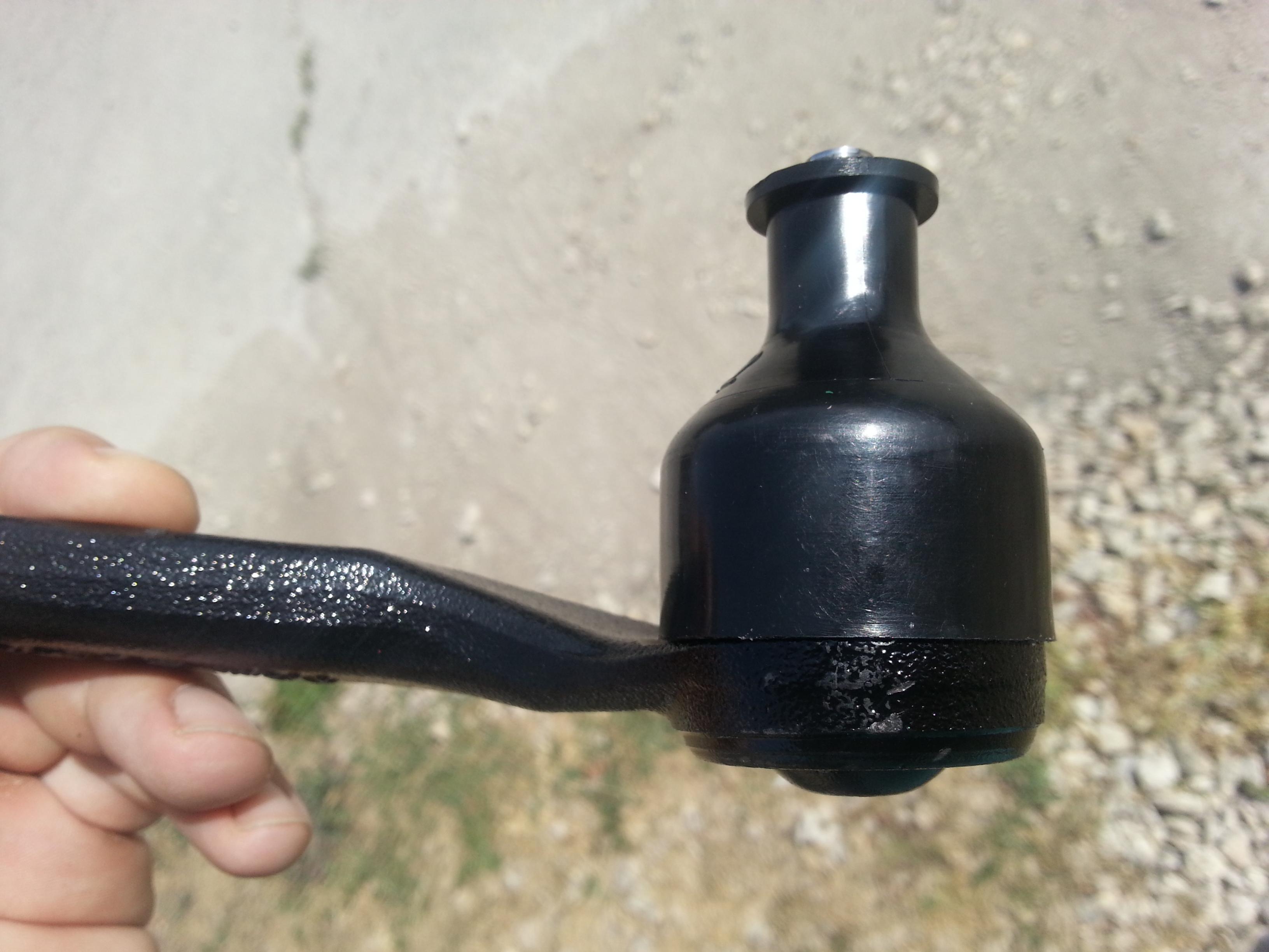

Привезли рулевой наконечник, брал оригинал за 1962 руб.
Интересует вопрос так должно быть или нет, видно где пыльник прилегает в тяге и где его прижимает пружиной, покрашено краской и эта краска на 1 мм попадает на резиновый пыльник.
Так должно быть у оригинала или нет. На ощупь палец двигается туго.

Вот здесь, указано красной стрелкой

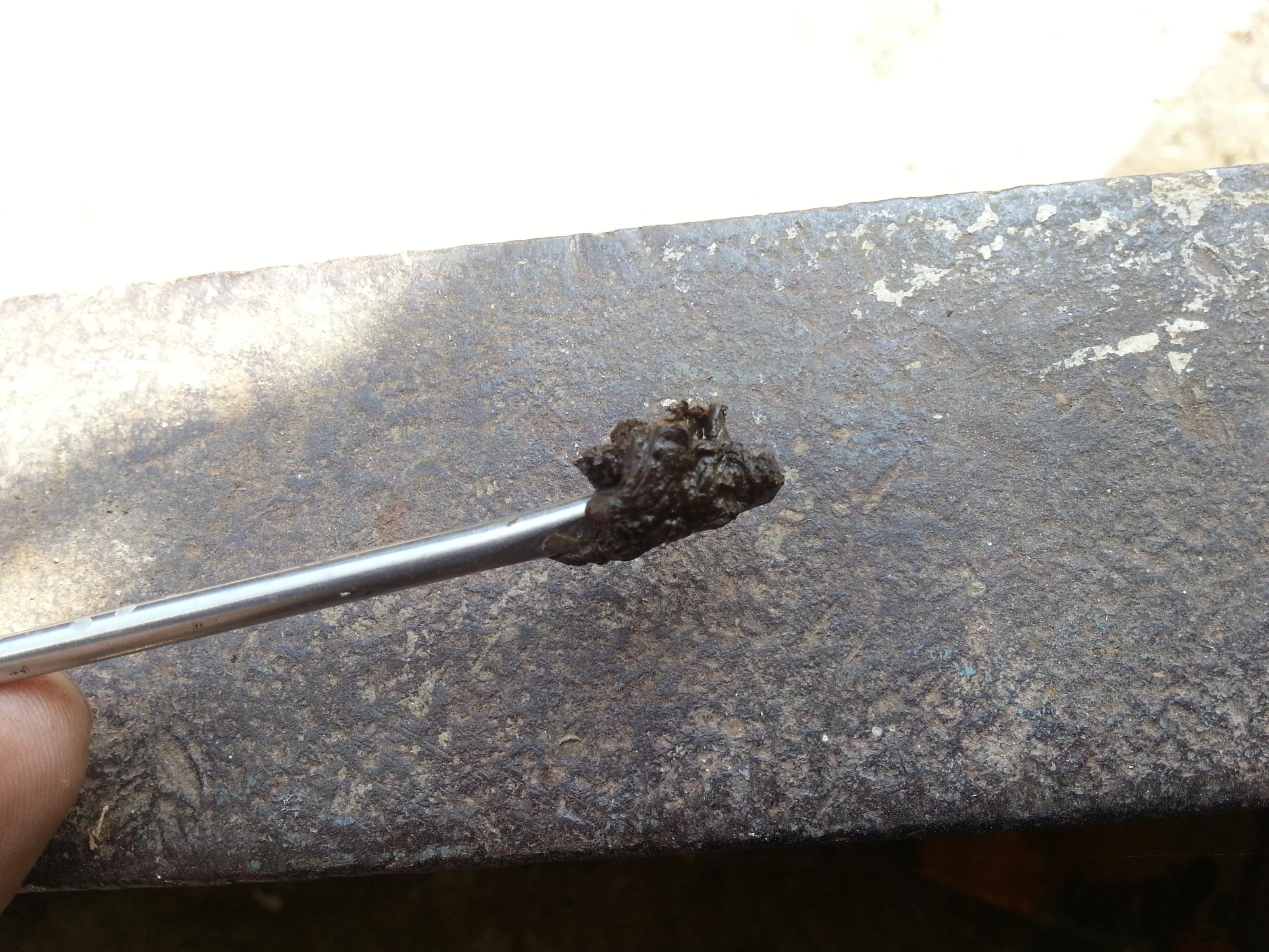

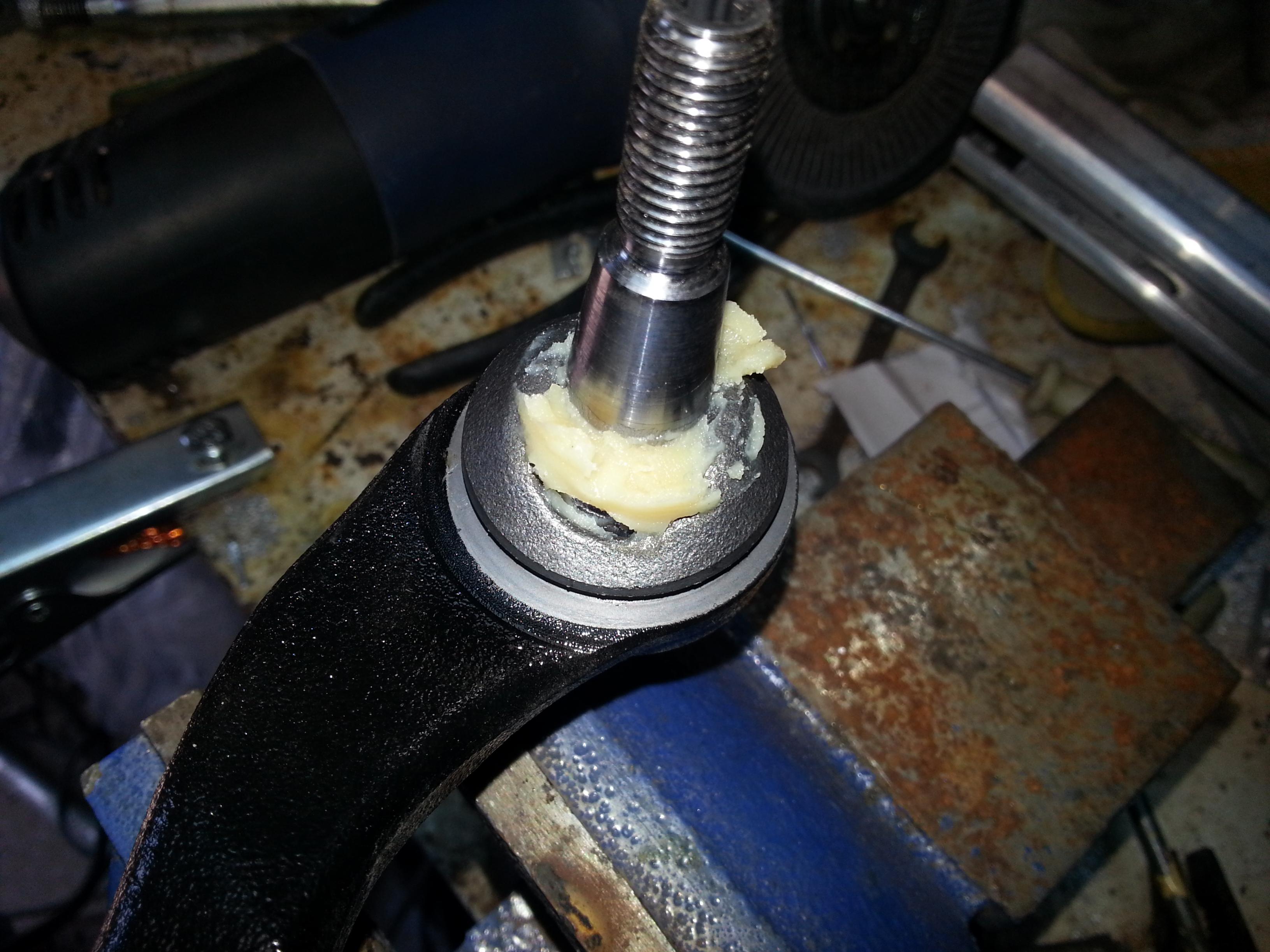

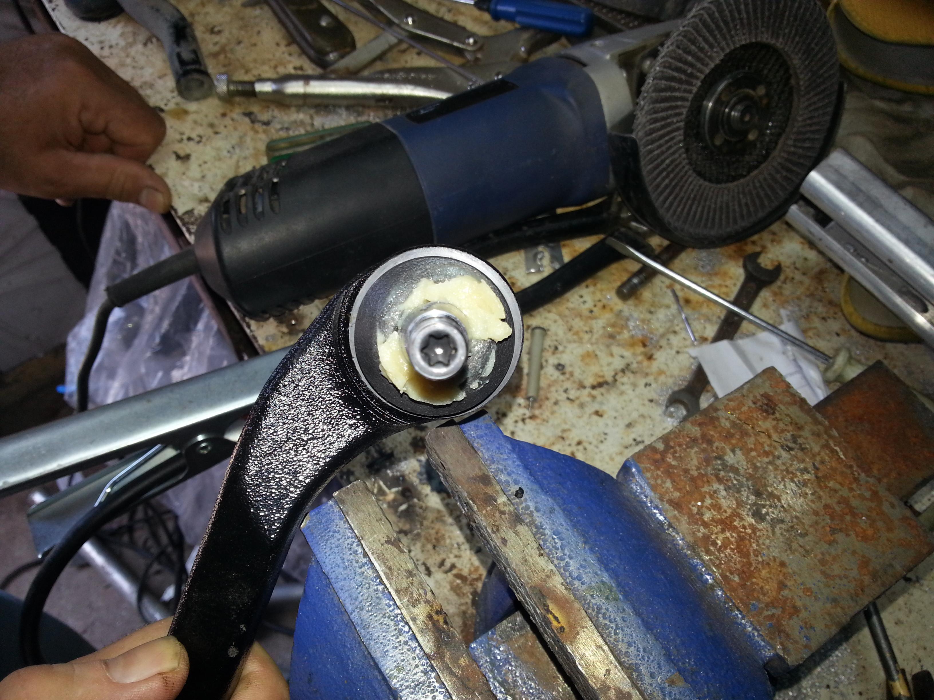

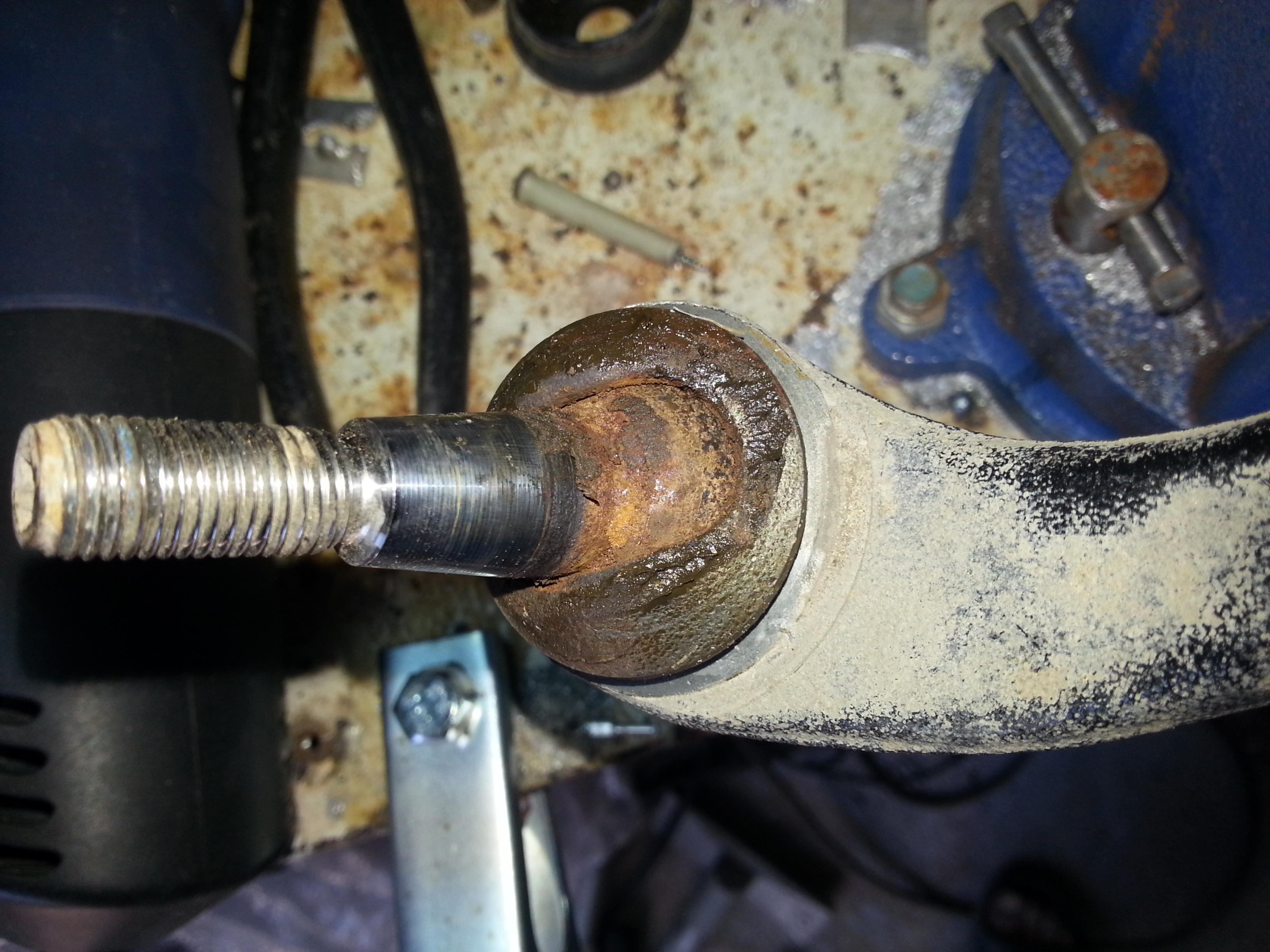

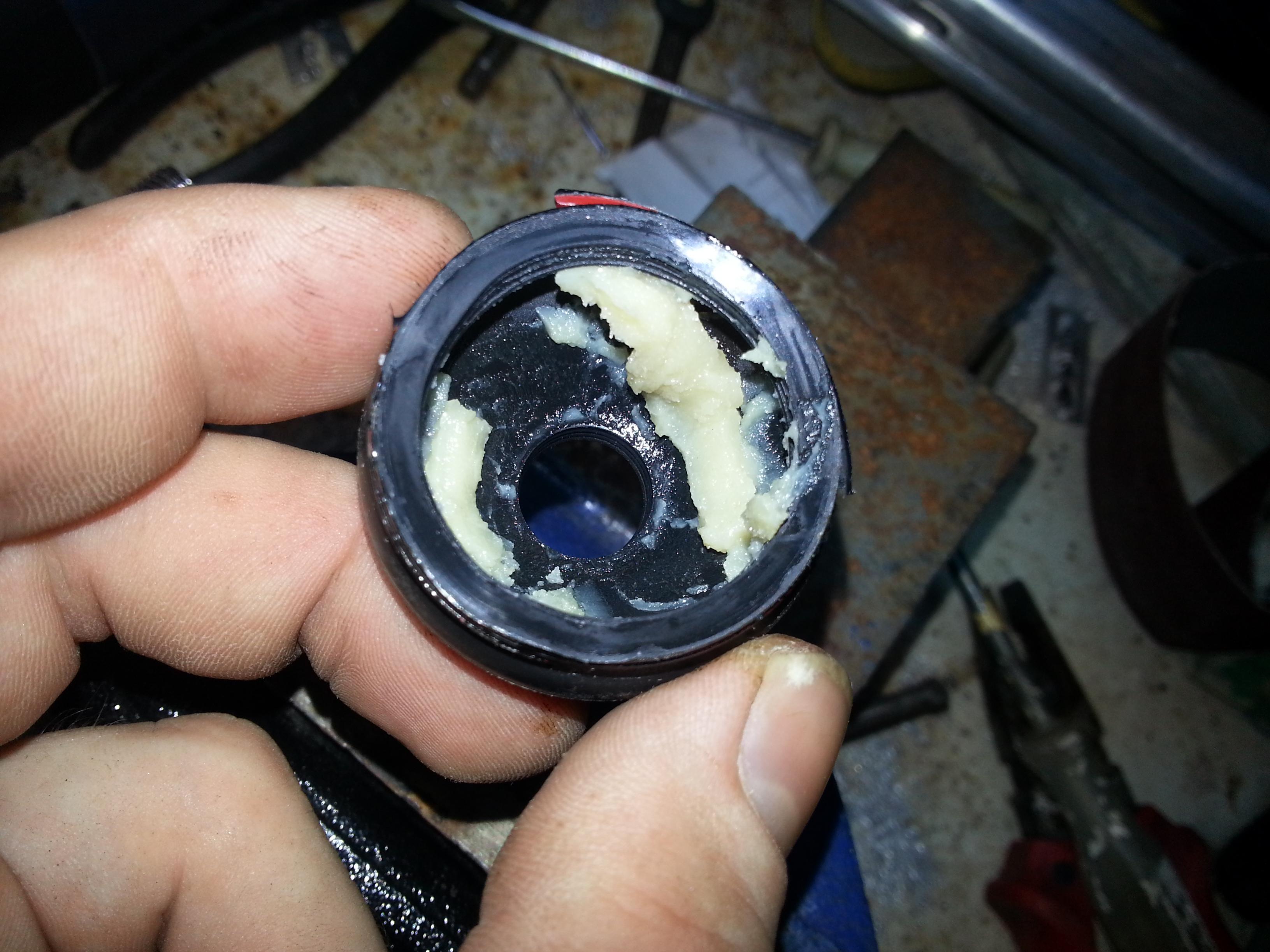

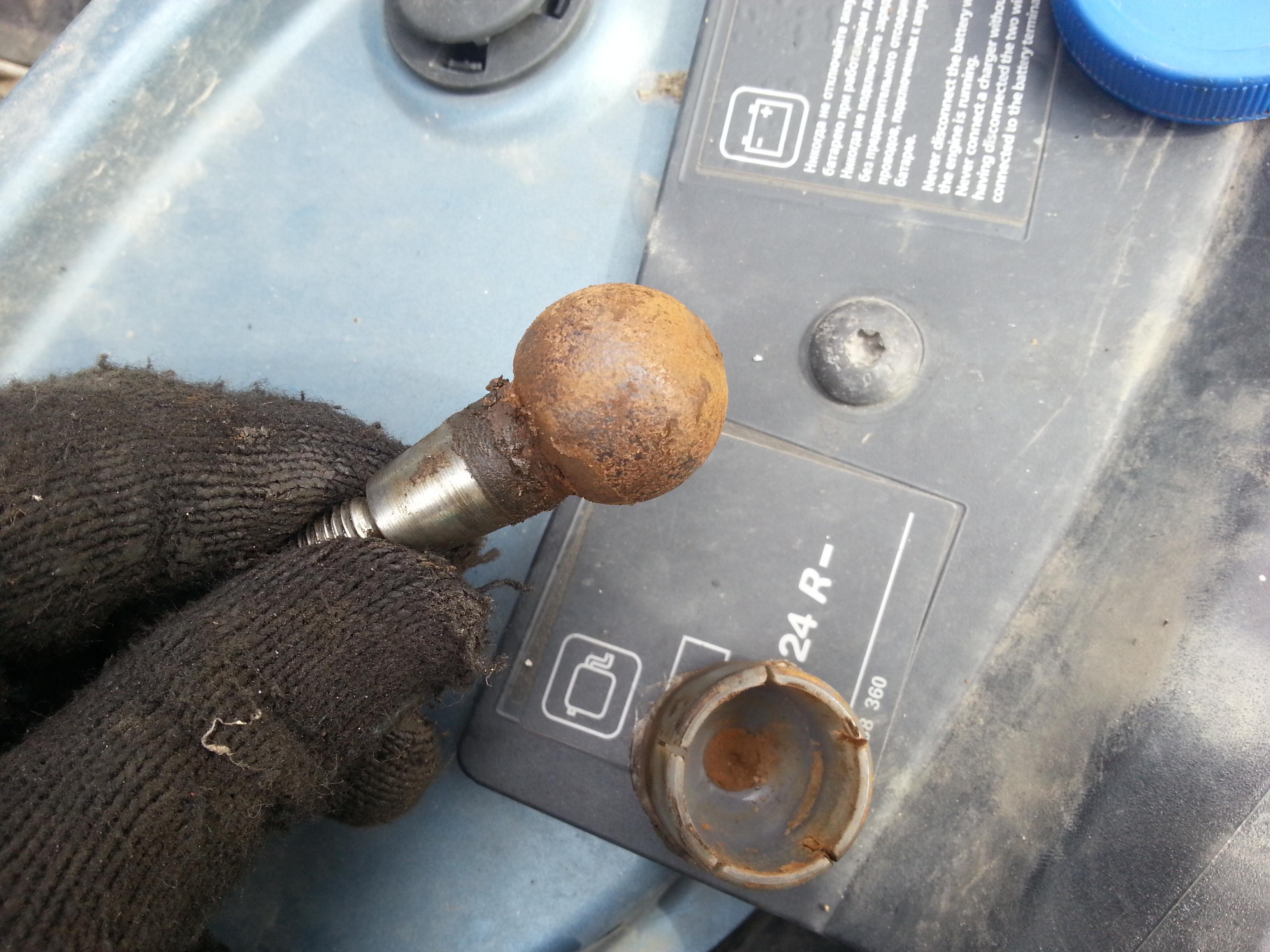

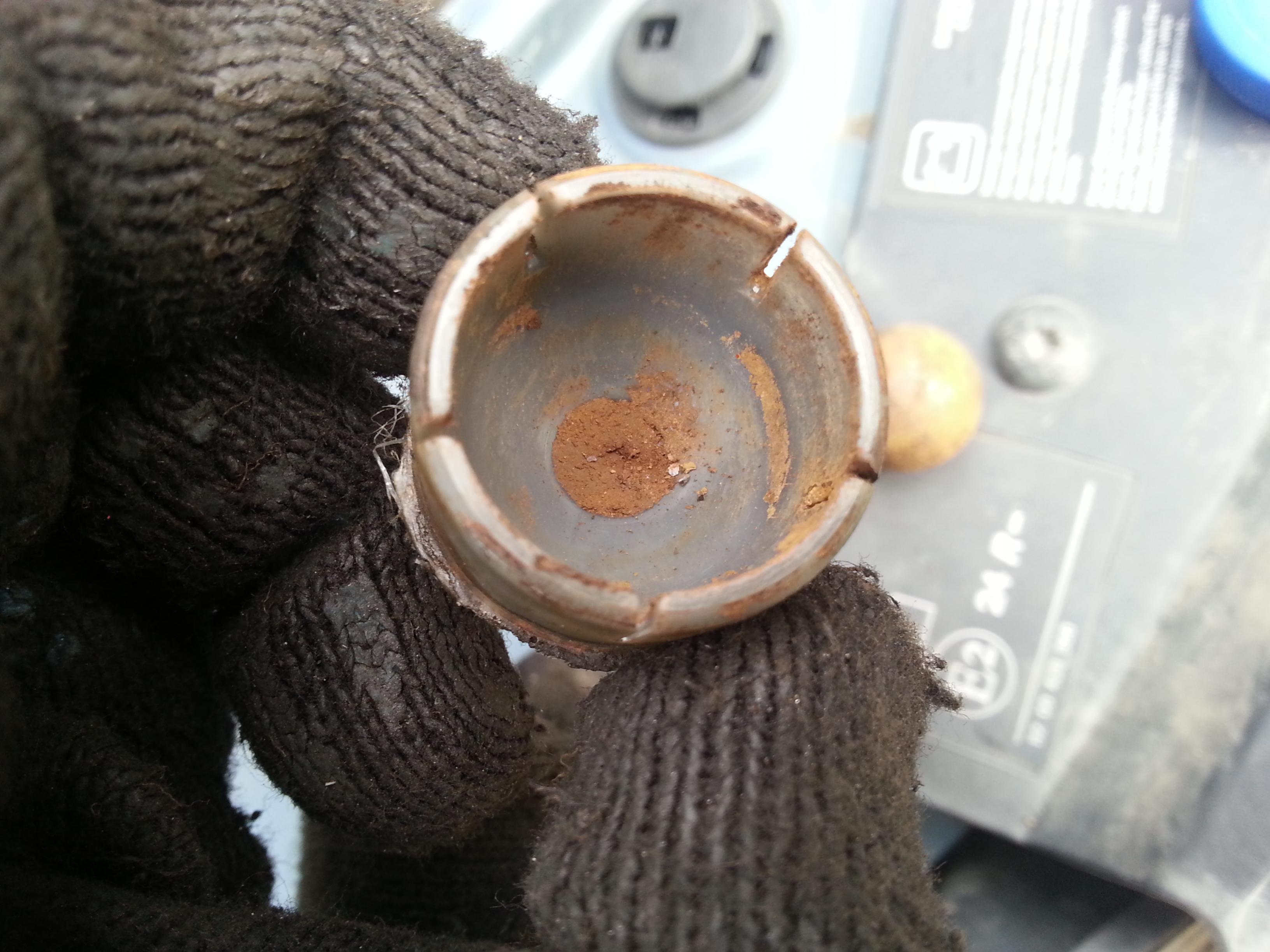

В общем заменил наконечник, разобрал старый, остатки смазки смешались с грязью, пыльник живой, палец заржавел и съел пластиковую обойму в которой он работает.
В новый наконечник набил смазки ШРУС-4 и в во второй старый набил смазки.

Вот так выглядит новый наконечник изнутри.
