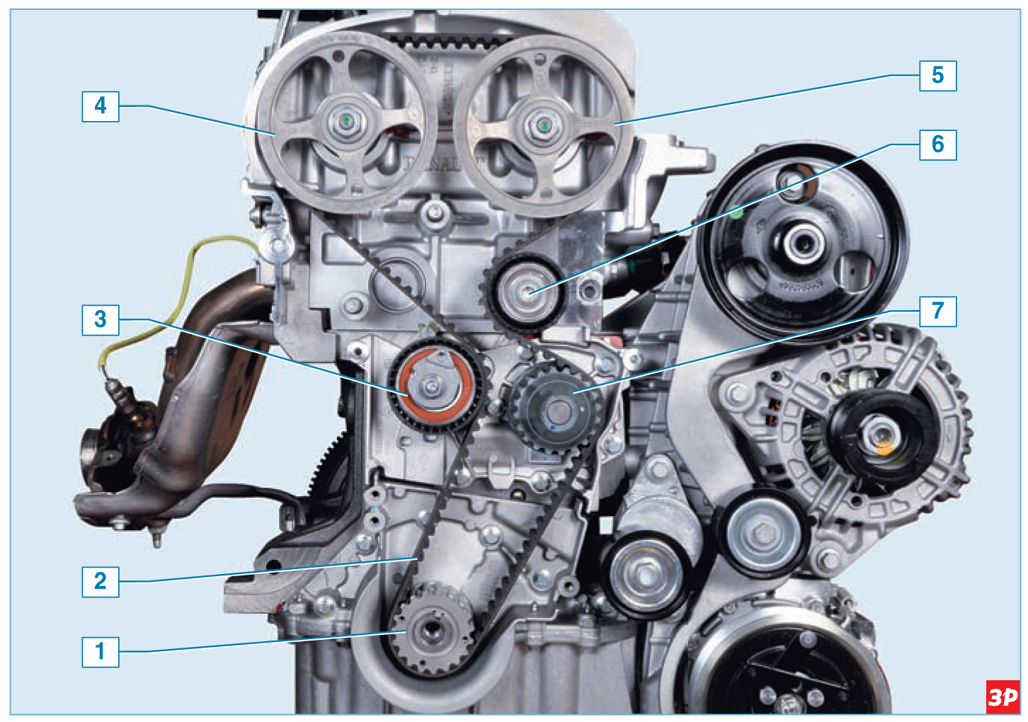

Сообщение от Strusto
Это как?
Распредвалы между собой соединяются цепью.Ремень ГРМ крутит один распредвал.
Упс,ошибся...Вот фото..тогда оба распредвала сразу перескочить не могут

Re: Перескок ремня ГРМ F4R
Сообщение от semlis
 Ну и где тут цепь????

Сообщение от OLENEVOD
Исправился уже..  .Один ресурс в нете ввёл в заблуждение.
