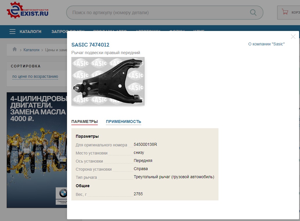

Сообщение от 074 Посмотреть сообщение
Sasic - 7474012 и 7474013 это и есть оригинал.
И шаровые TRW стоят? А я думал оригинал эти-54 50 128 15R и 54 50 012 25R
А можно фото Sasic - 7474012 и 7474013 увидеть
Старый 22.09.2017, 15:57   #147
074
Аватар для 074
Онлайн: 074 вне форума
Был(а): 20 дек 2024 16:05
Адрес: НН обл.
По умолчанию Re: Подскажите по рычагам подвески
Вообще на 2.0 возможно и стоят TRW.

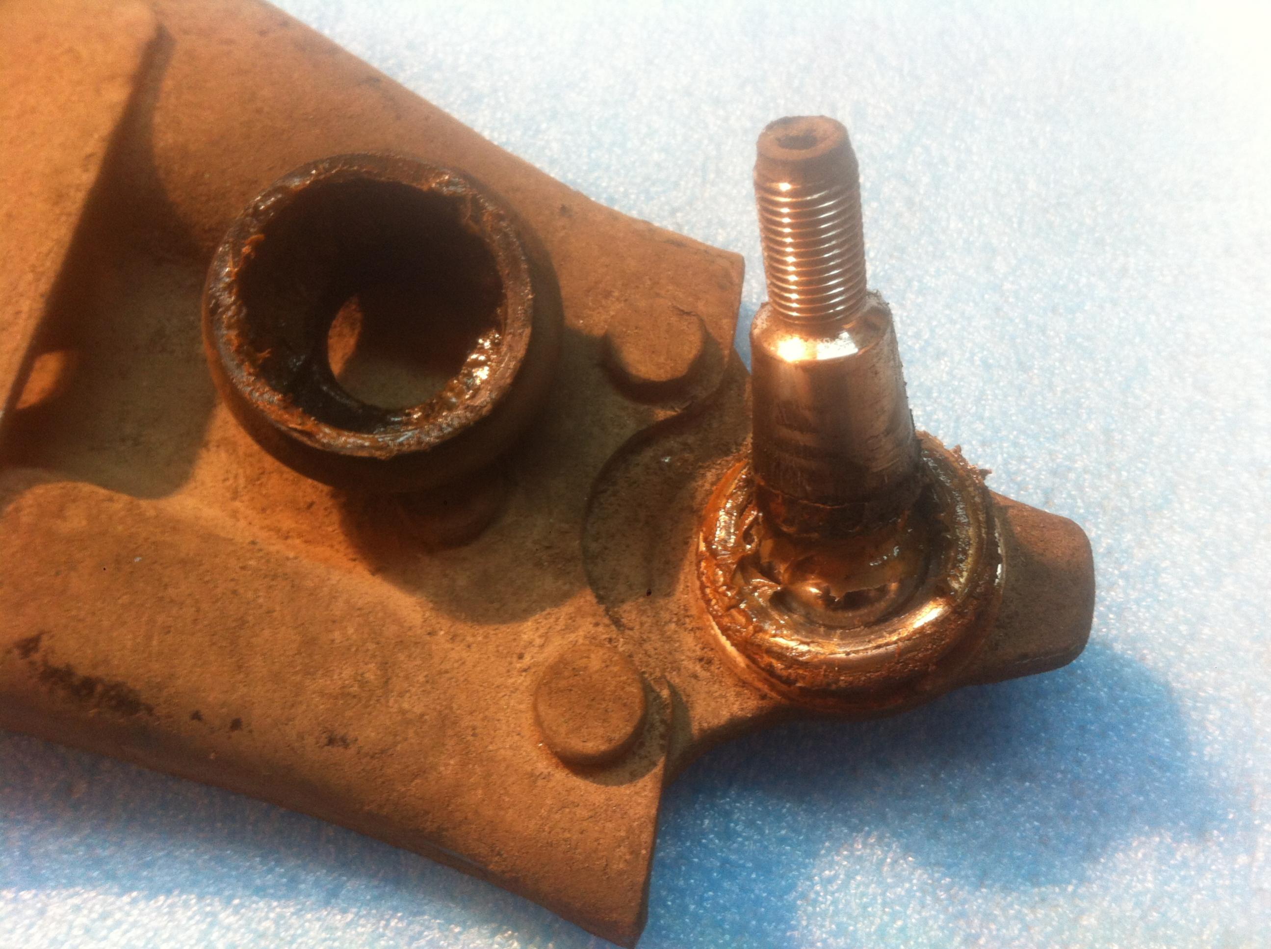

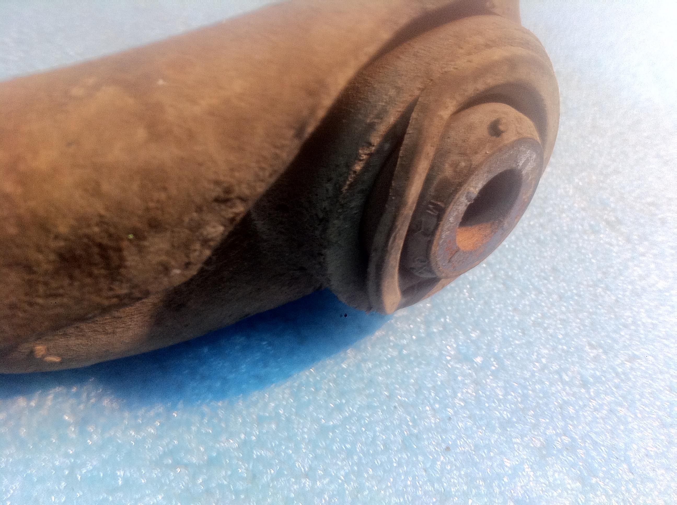

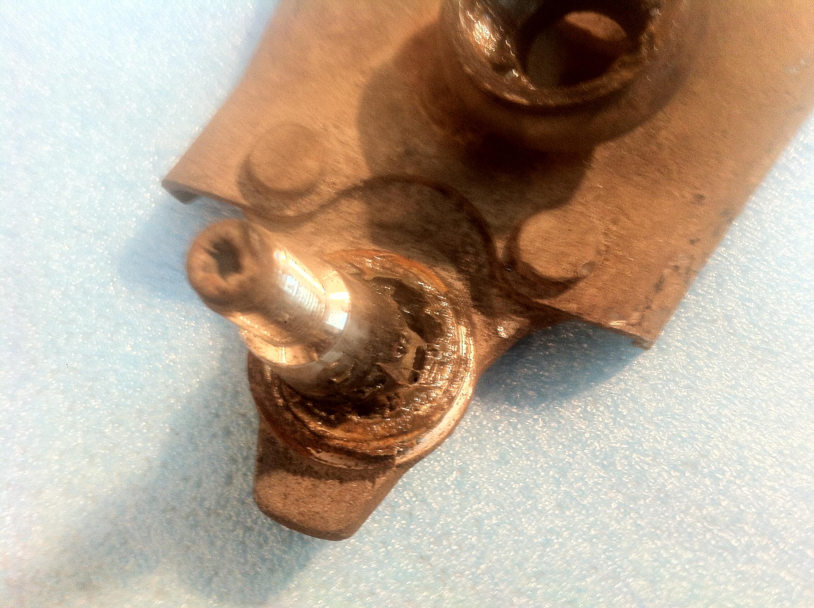

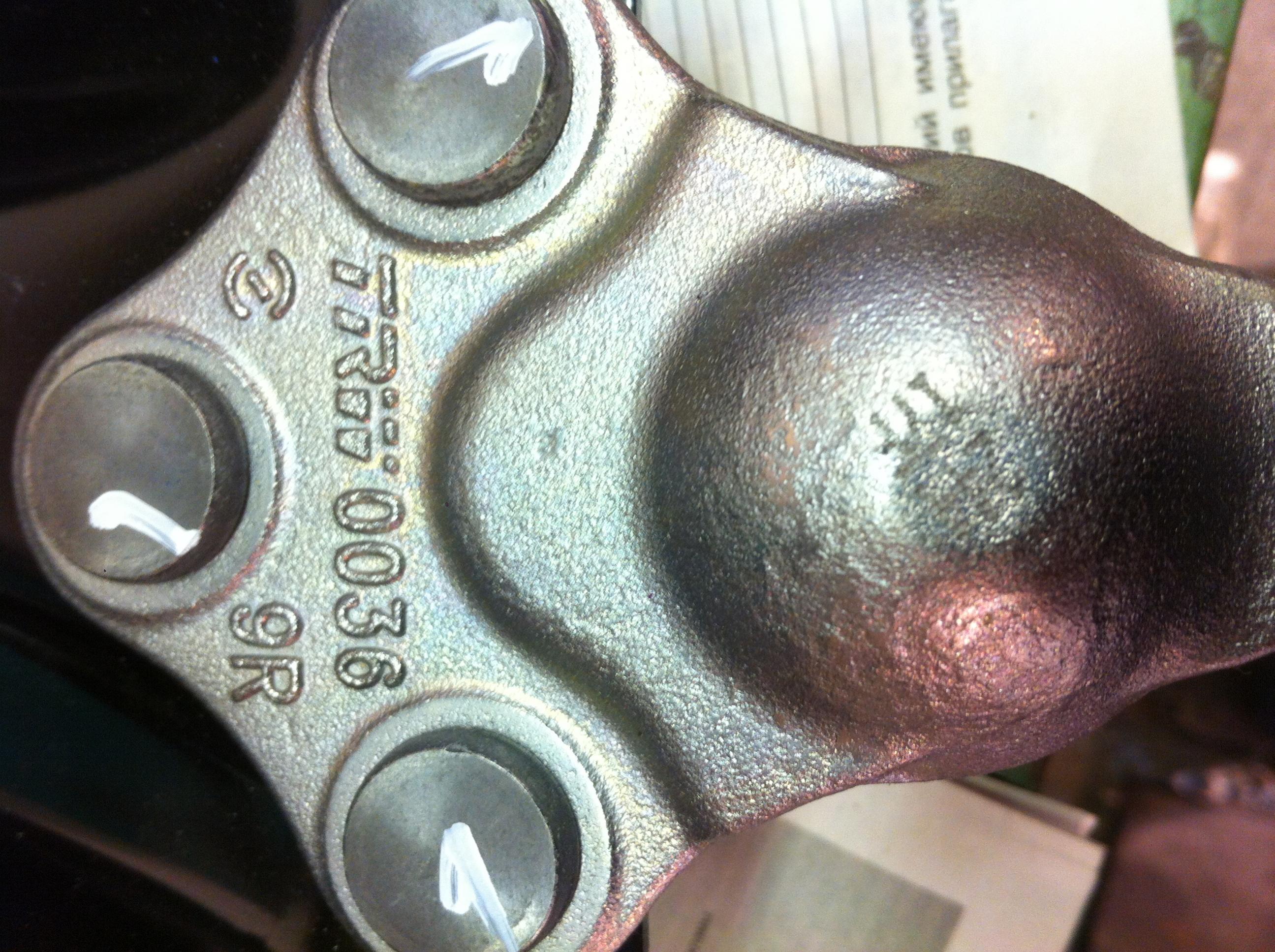

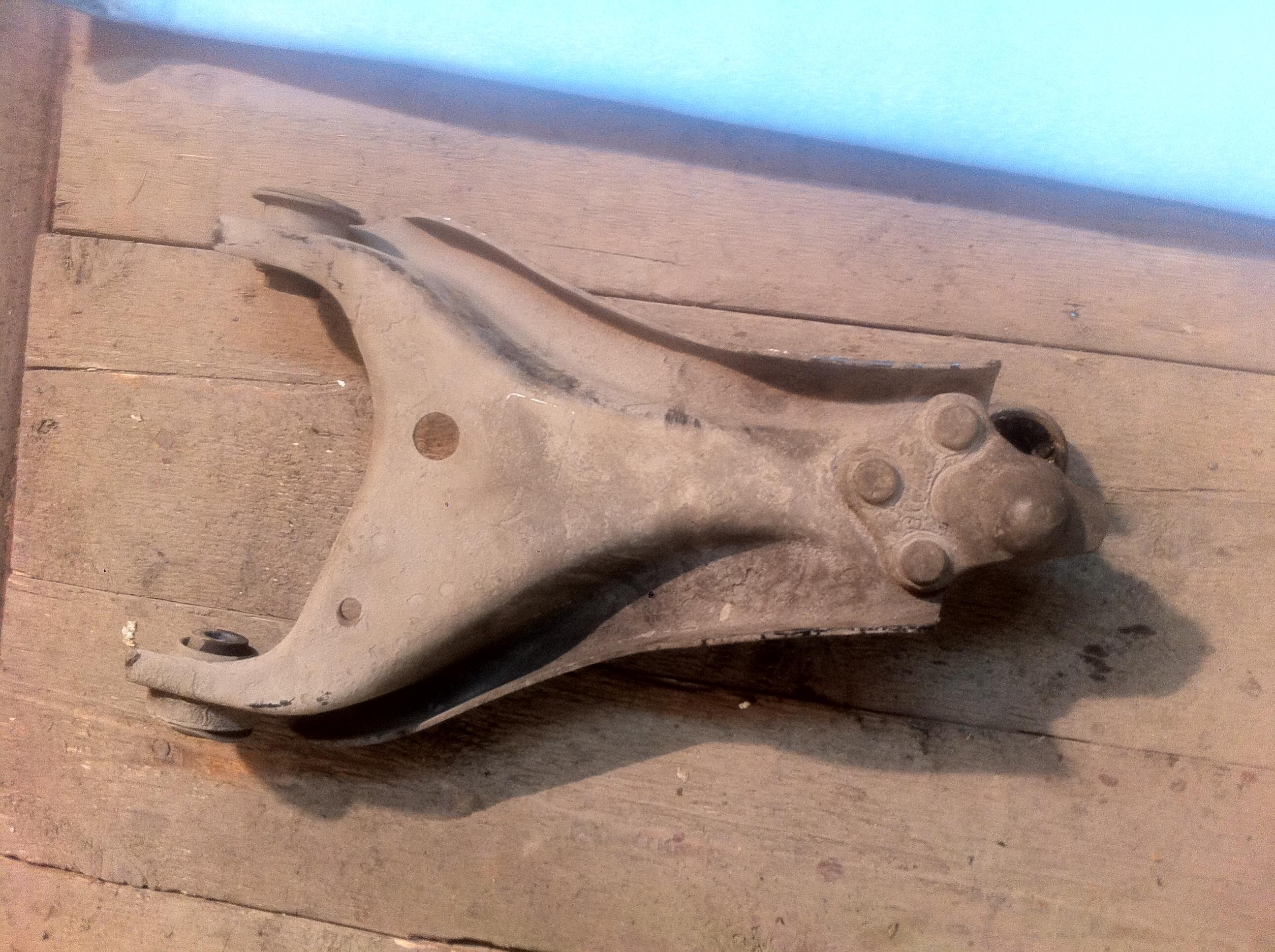

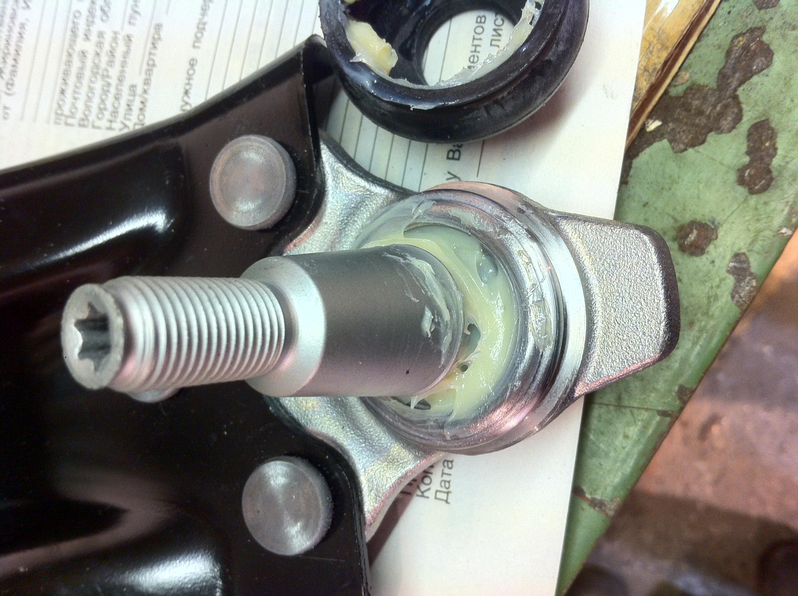

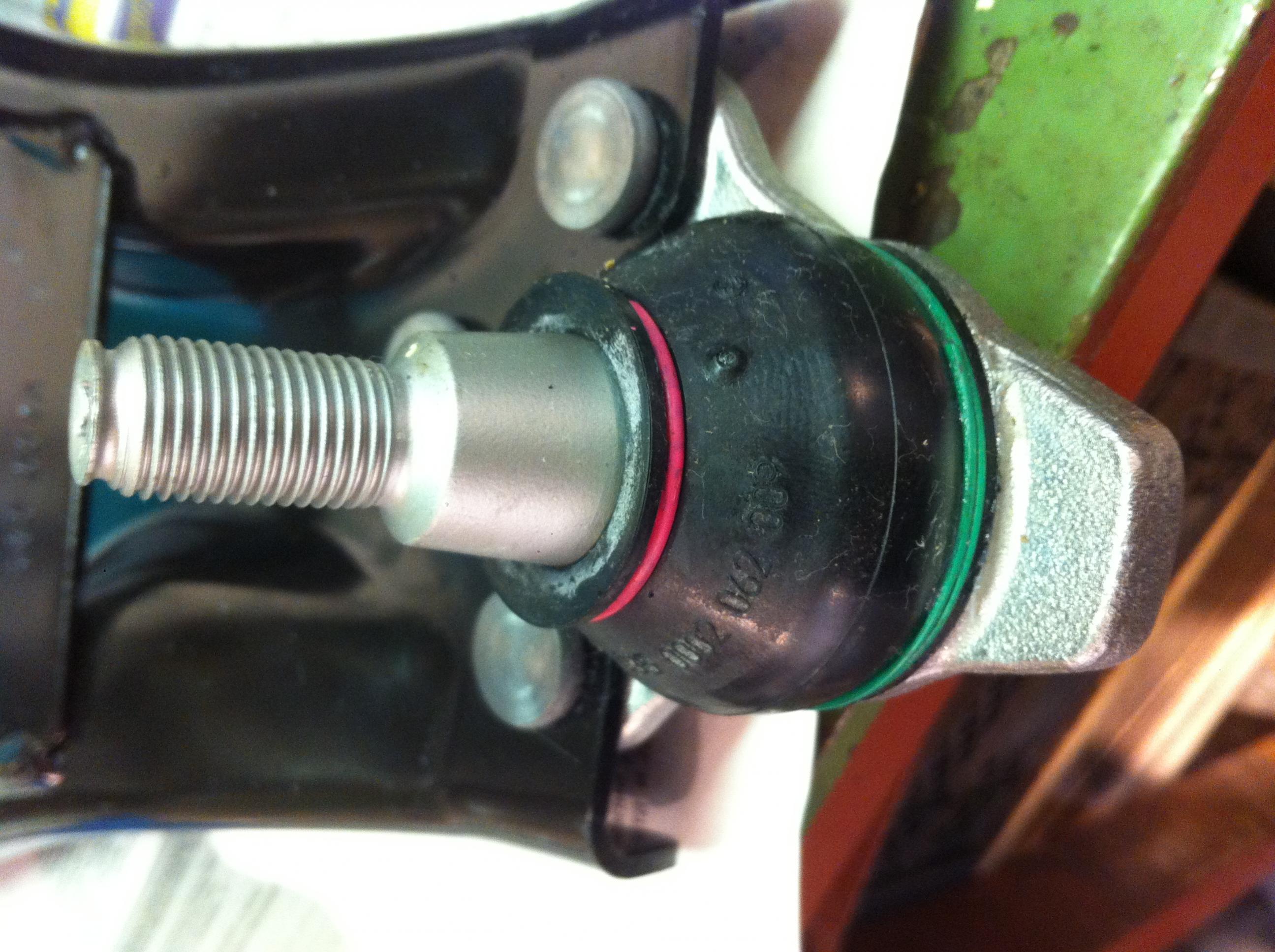

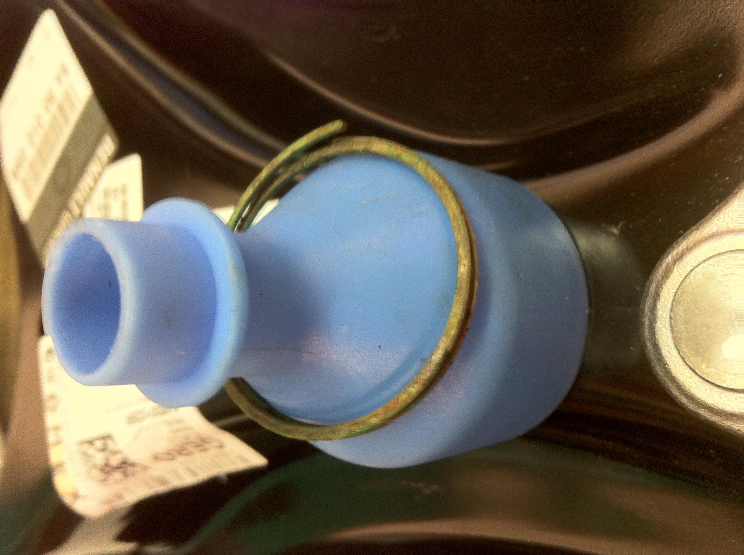

На 96.000км заменил левый рычаг по причине несильных стуков при проезде трамвайных путей и небольших ямок. При осмотре старых рычагов ничего особо страшного не обнаружил-шаровая не болталась следов попадания воды нет, ржавчина только на буртике пыльника, да и сайлентблоки не такие уж страшные.
Но после замены рычага стук пропал и подвеска стала "поплотнее" так что менял не зря. Лежит правый новый рычаг ждет своей очереди.
P.S. Снимал пыльник шаровой на новом рычаге-смазка присутствует. Кто решится проверить-одевать кольцо на пыльник удобно по защитному колпачку шаровой(на фото). Да, окончательно затягиваем болты сайлентблоков при одетом колесе и снятом домкрате- говорят сайлентблоки так дольше проживут.

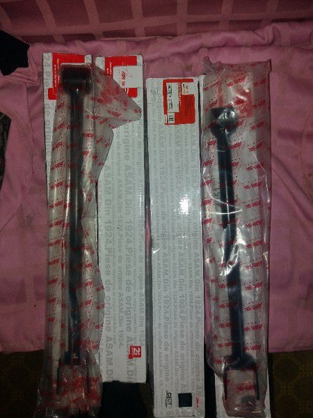

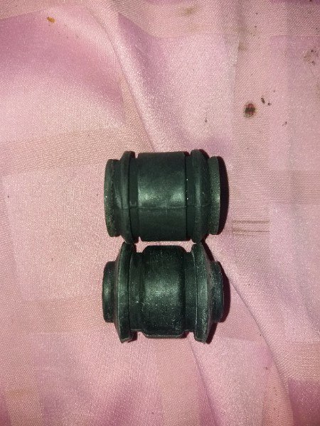

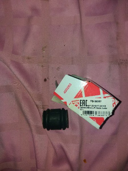

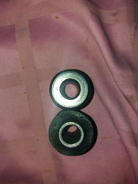

Купил сайленблоки на заднюю. Сверху феби снизу фебест. Фебест гумно и по диаметру мешьше.

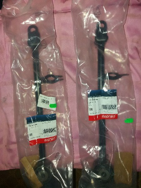

Прикупил рычаги.
Сообщение от Саня 47 Посмотреть сообщение
Febi - тоже.

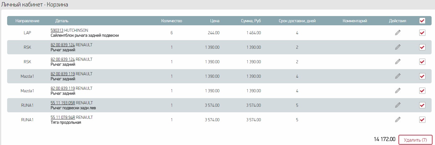

Постоянно уплывает схождение задних колес, оба колеса смотрят вправо и жрёт резину. Все сайлентблоки с виду целые, но если пройтись монтажкой, то все тяги люфтят. Стуков при езде нет. Не знаю, что и делать.

Сергей159, Выж сами себе ответили,все люфтит. Ведь когда все нормально,не жрет ведь резину и схождение не уходит. Значит менять.
