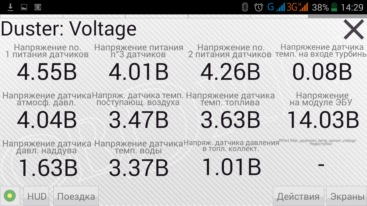

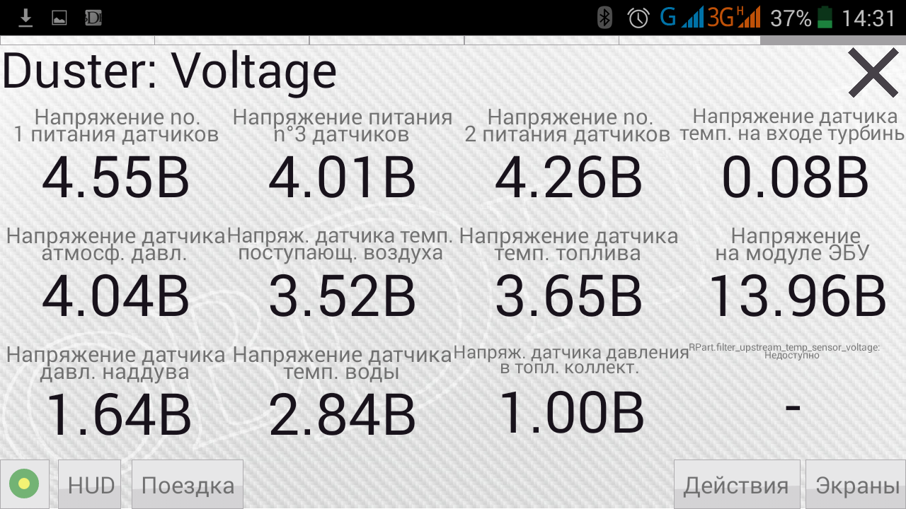

Re: HobDrive программа диагностики/БК по OBD-2
Вот такие напряжения у меня.
А в CLIP они 4.99В на всех трех выходах.
