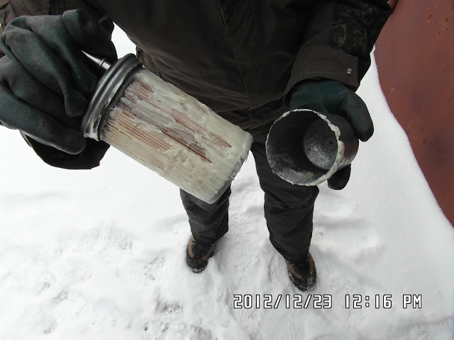

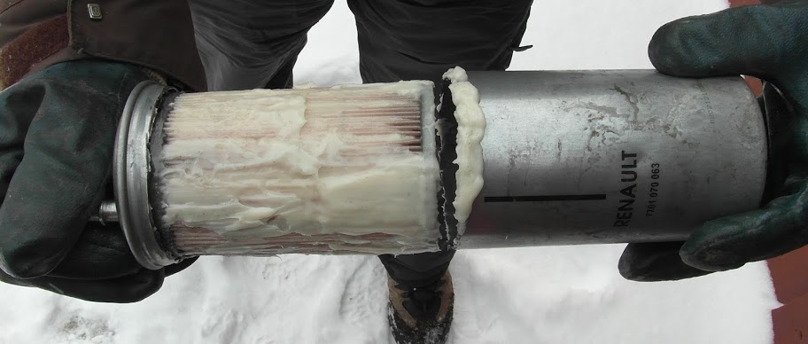

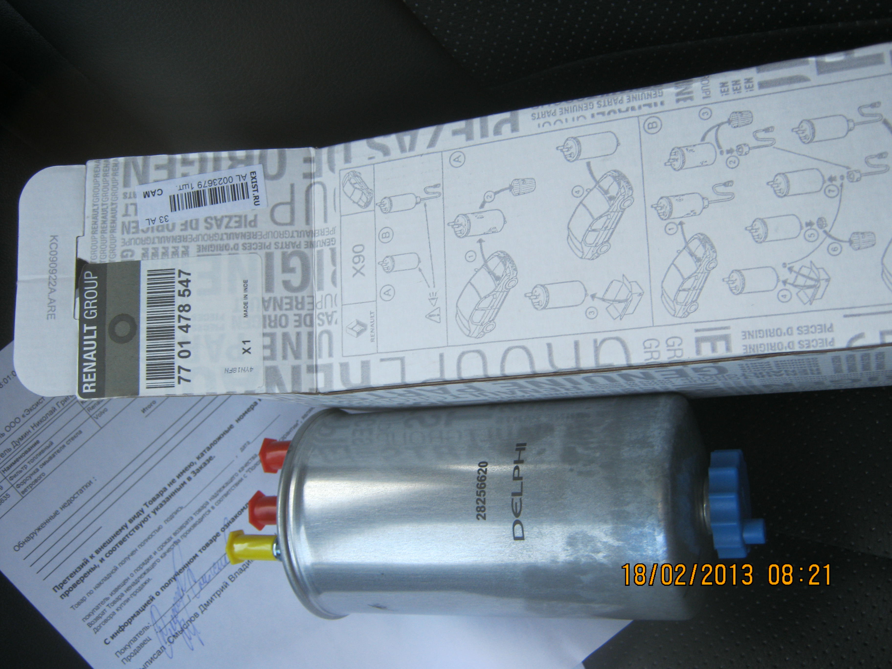

И ещё, в т.ч. как парафинится.
Внимание!!!
Появились поддельные HDF954
http://duster-clubs.ru/forum/showpos...&postcount=179 тут упаковка Дефи, а у меня реношная была!

ПОРВАТЬСЯ ??!!
При выявлении форсунок, точнее перелив как правило обязательно меняется фильтр. что я и сделал !
Изменение конструкции 1\3 пустая - это как?
А не подумали о том, что самый дорогой элемент фильтровальная бумага заменили с 5 мк но 50 ?! Чтобы "получше проходило" д\т, не забился и не порвался !
Вообще-то объёмы фильтра, сроки ТО и т.д. всё это взаимосвязано!

НА ЗУБ !!!! (шутка) Логика: асам цена 600р, при тех-же объёмах, размерах, корпус одинаков!!! минус за бред.
Я для себя на Делфи поставил жирный крест.
