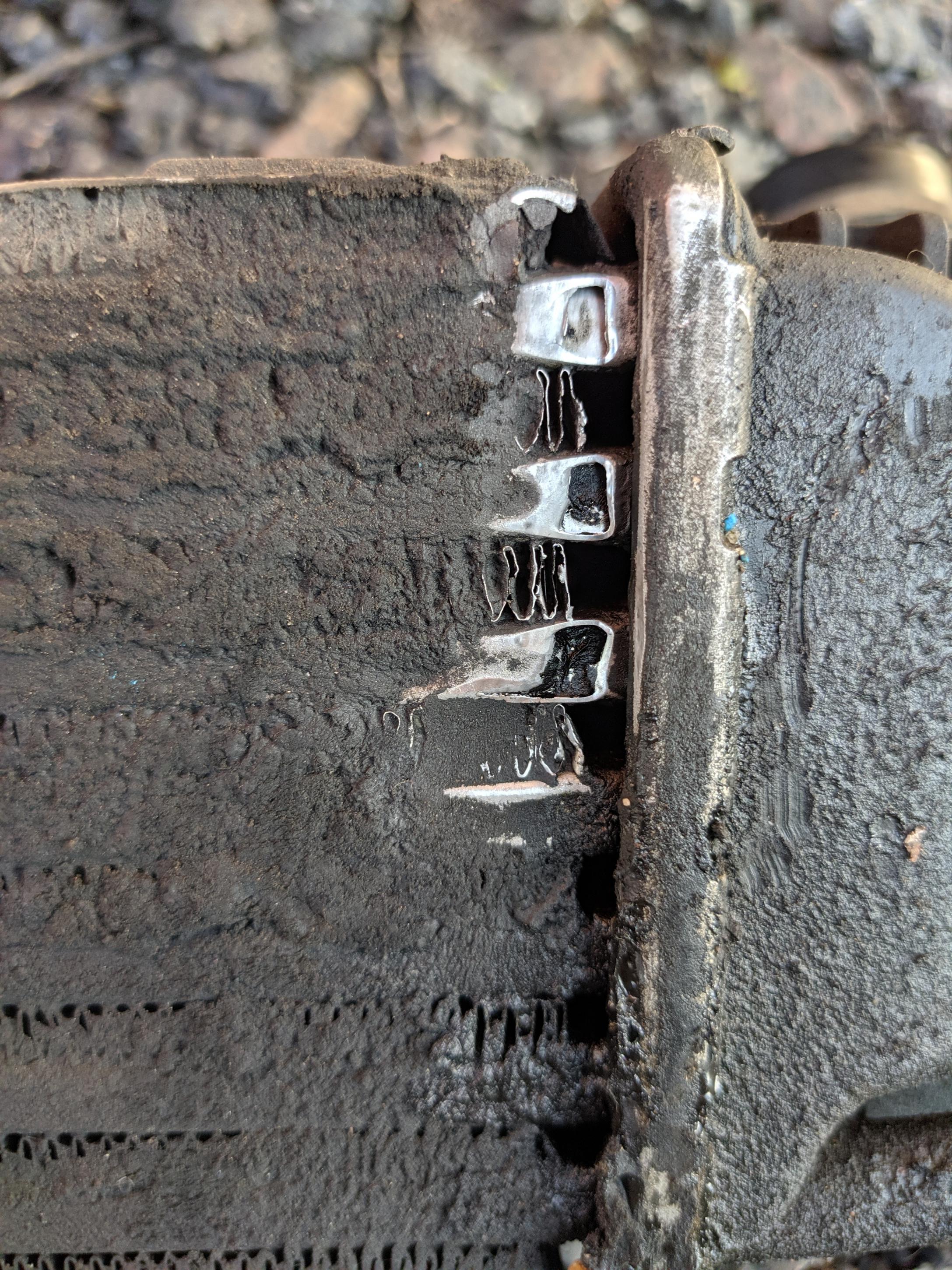

По умолчанию Re: P0299 и P0380
Шип будто глушак сечет ушел
Прием стал намного внятнее
Сто проц был виноват кулер

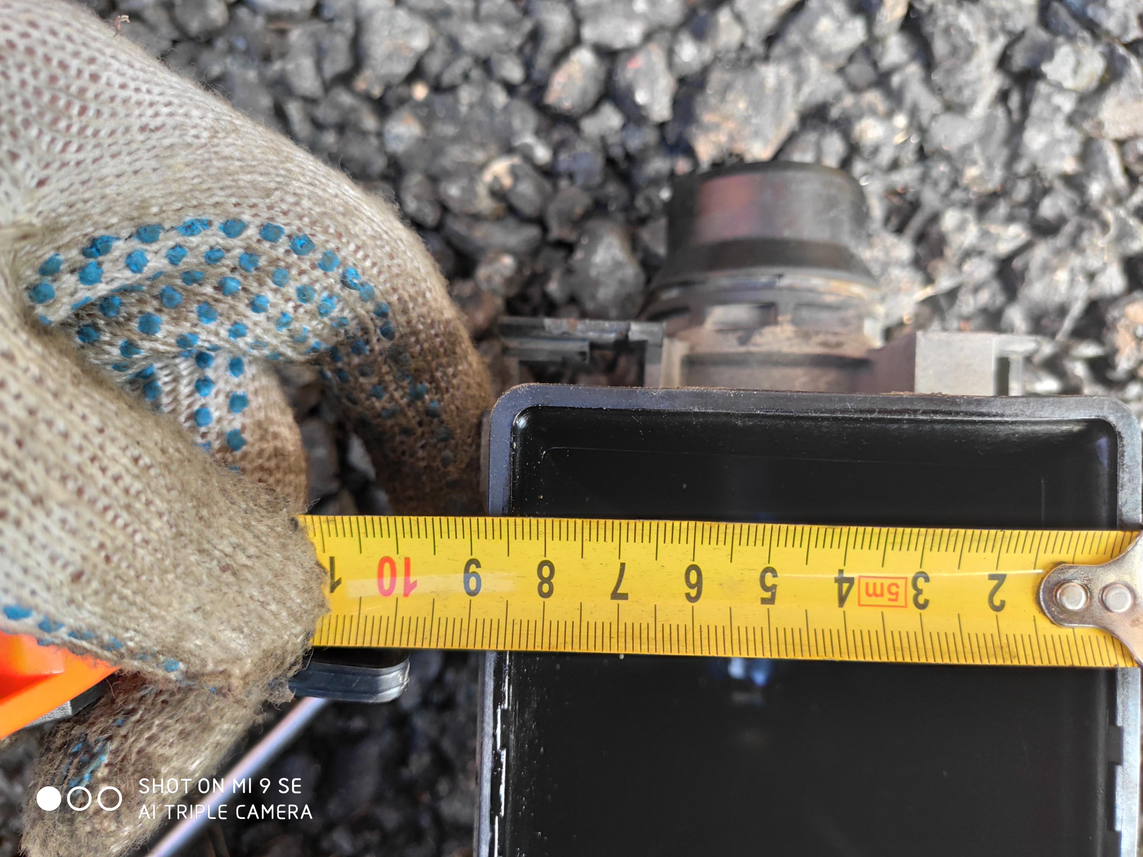

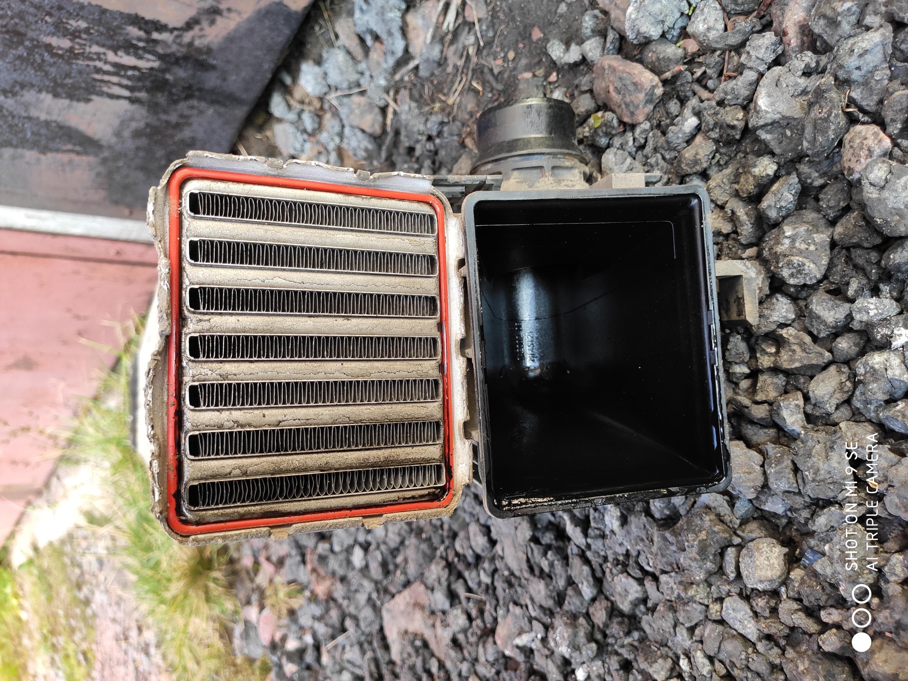

Старый кулер если кому любопытно...

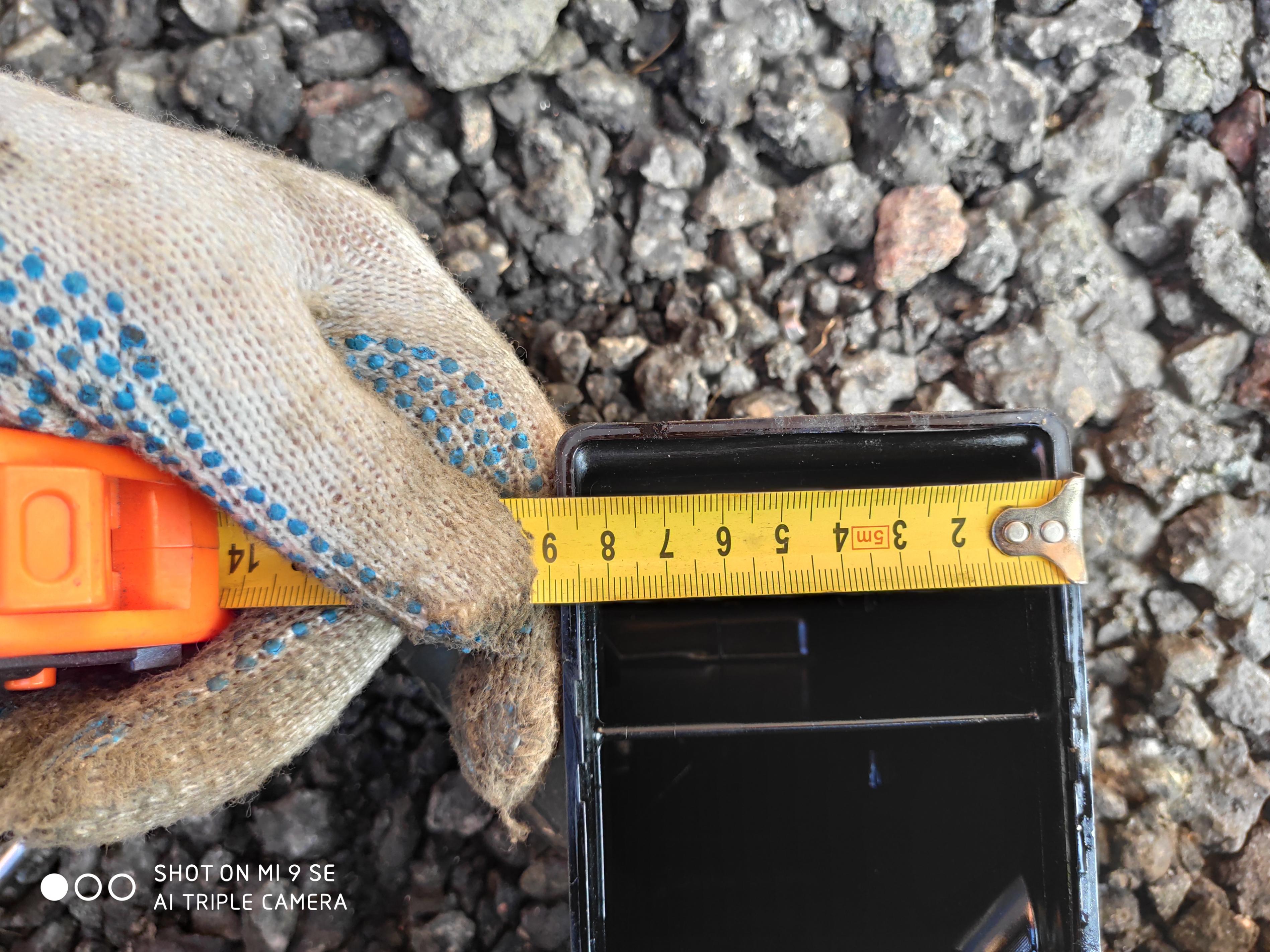

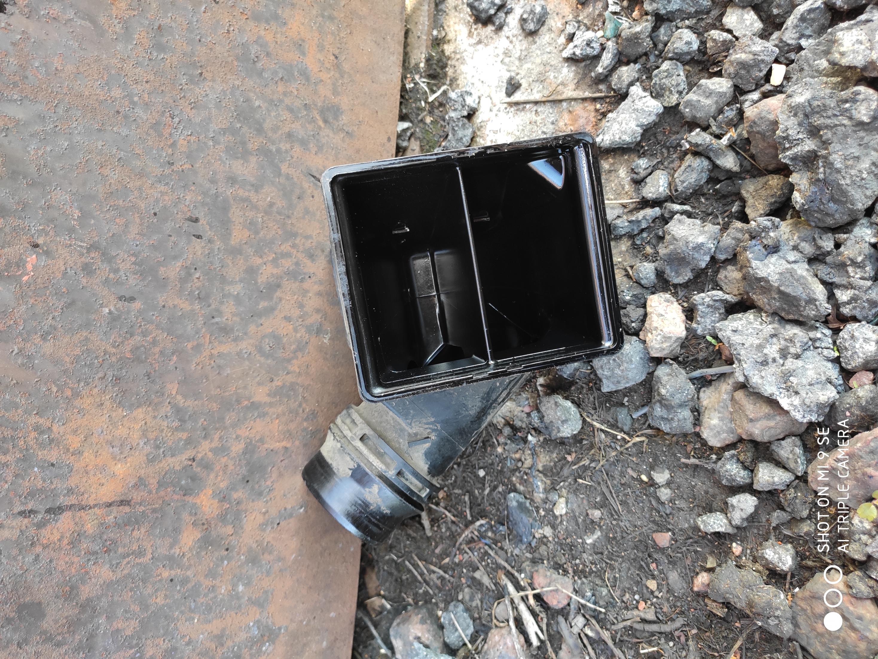

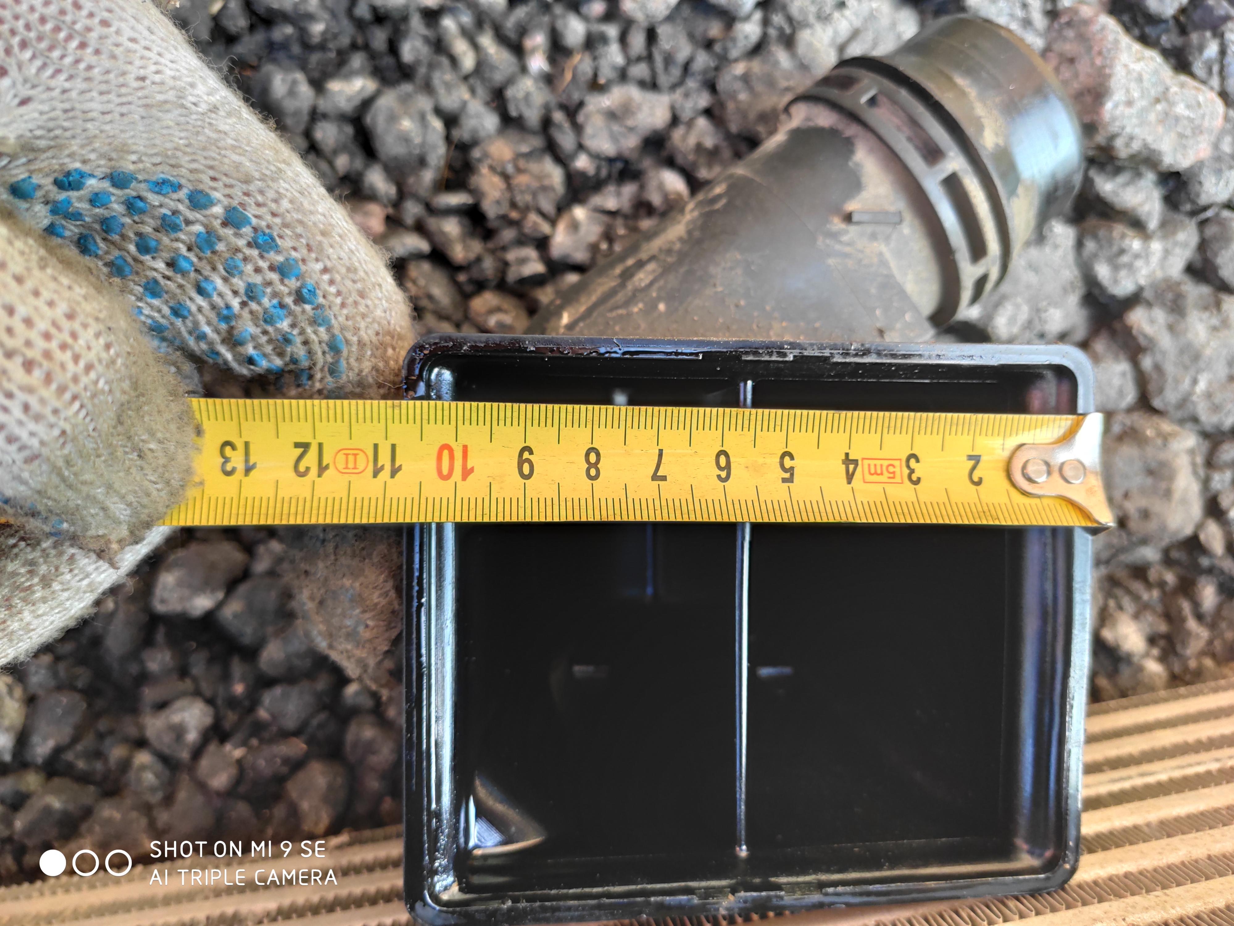

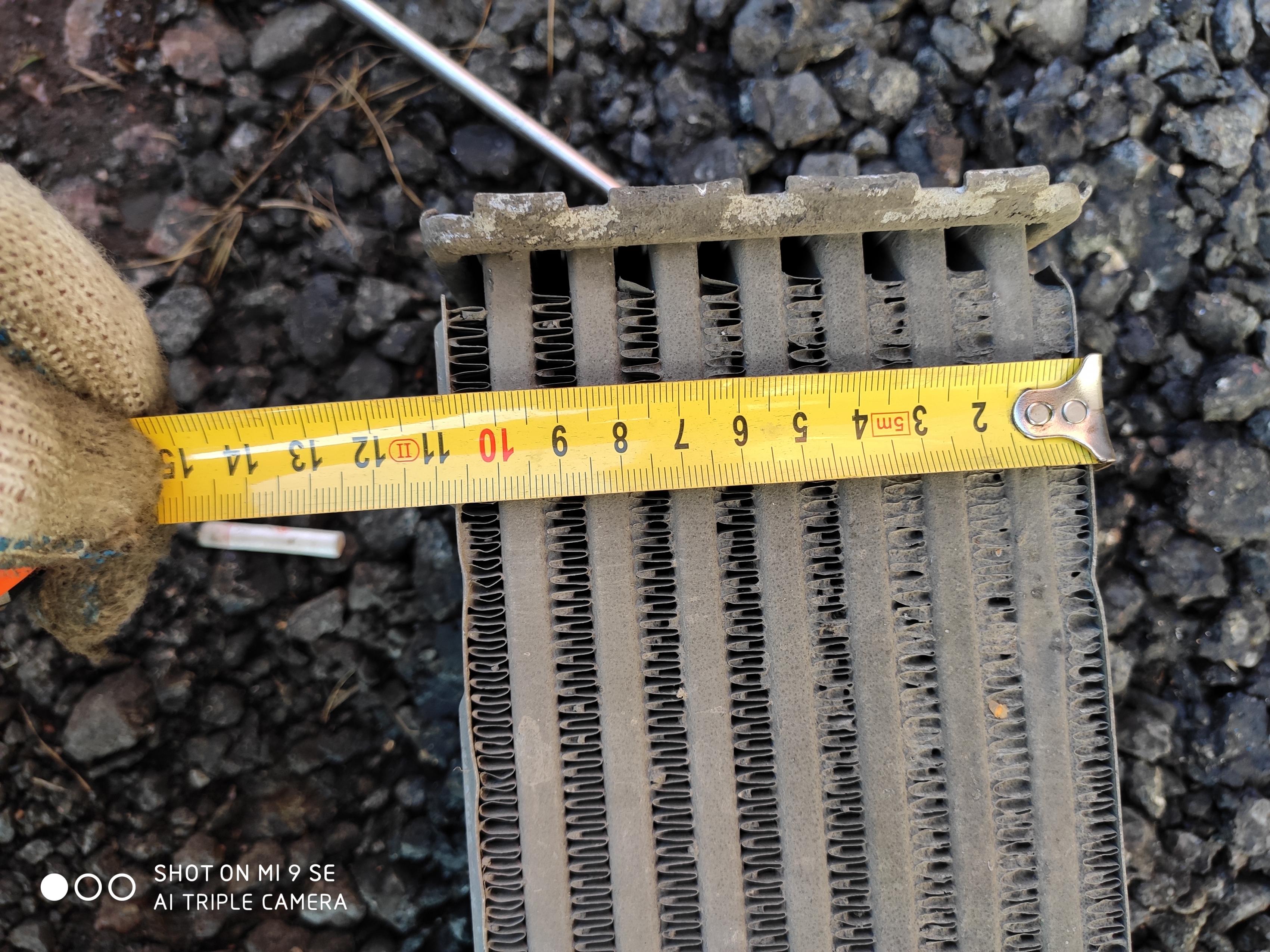

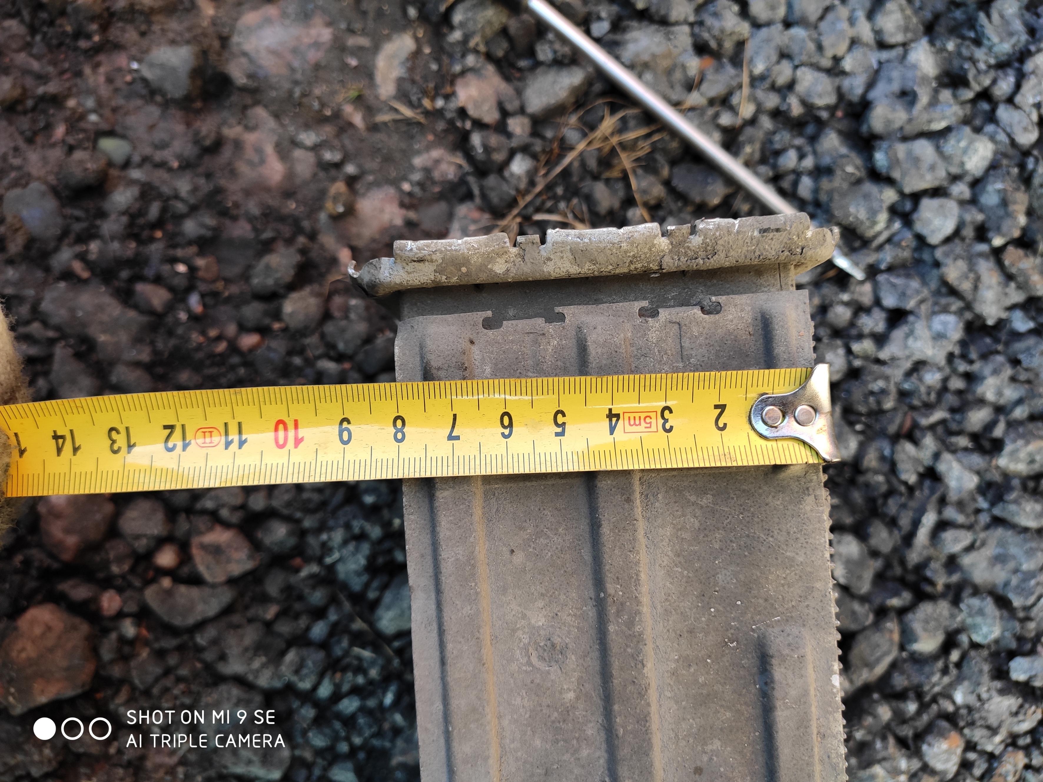

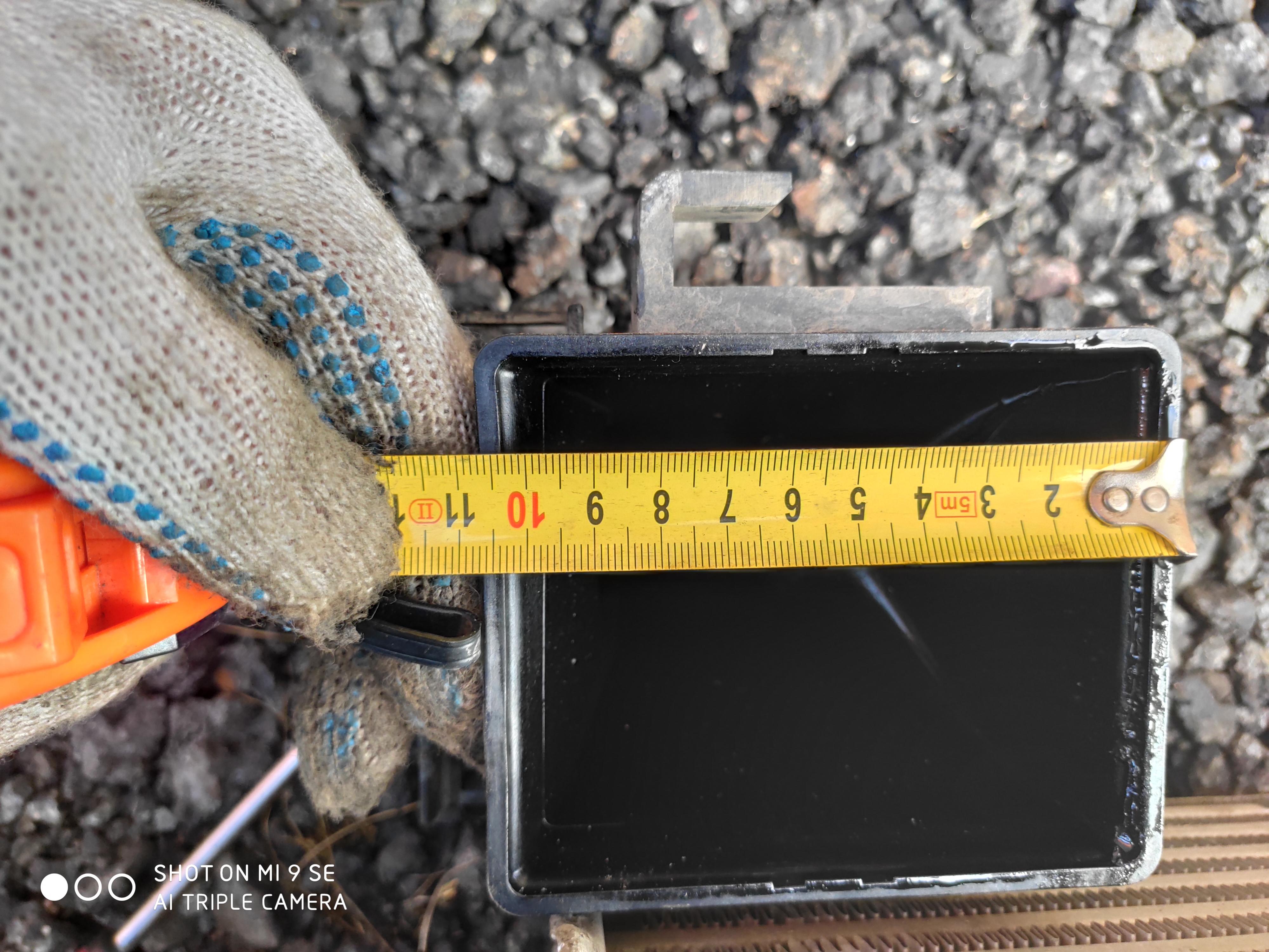

Думал надуть его и посмотреть насколько велика дырка(думал трещина)но присмотрелся и на фоте видно что ребра перетерты сильно и в сумме там дырень огого
Вот еще с размерами

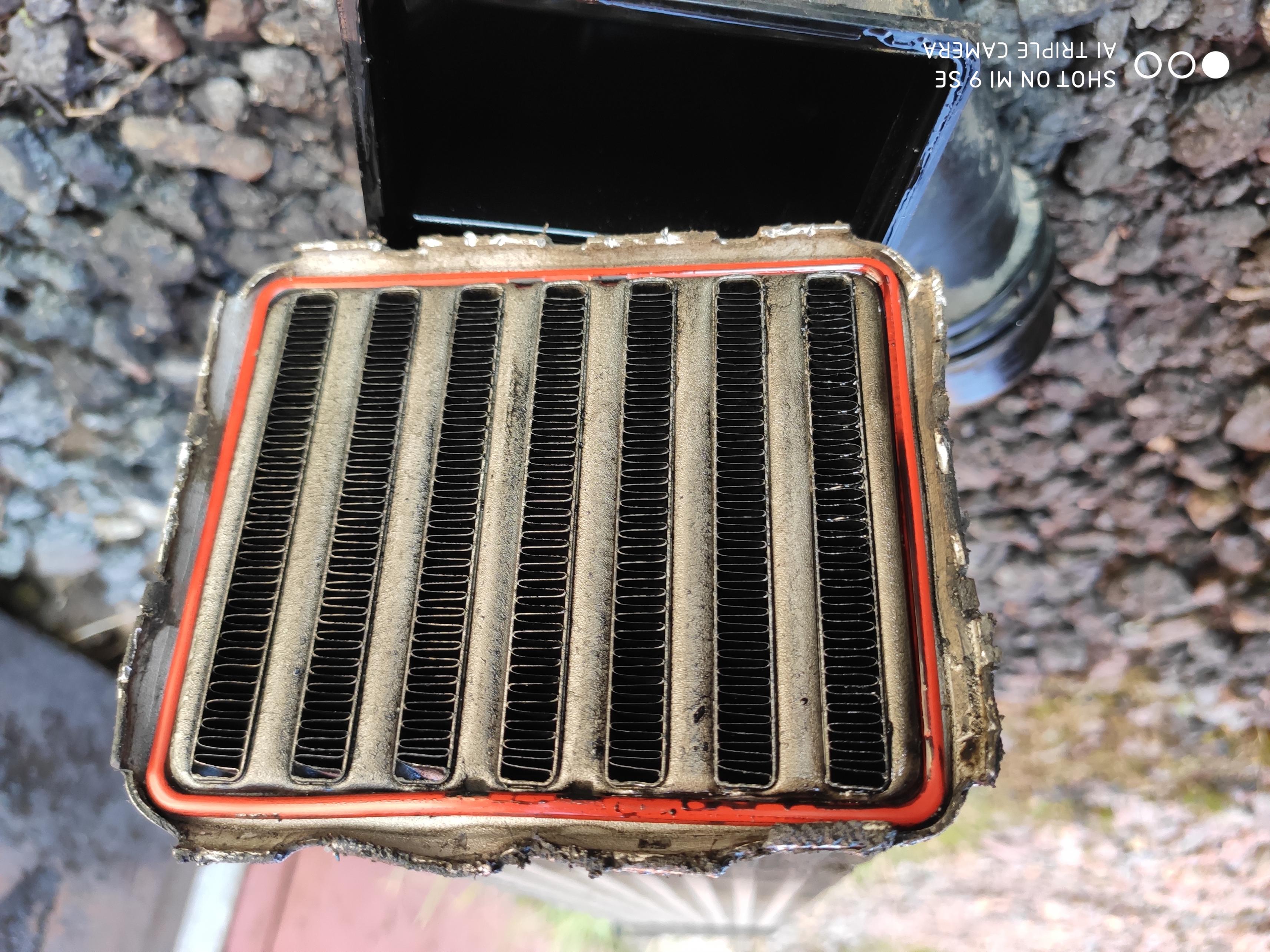

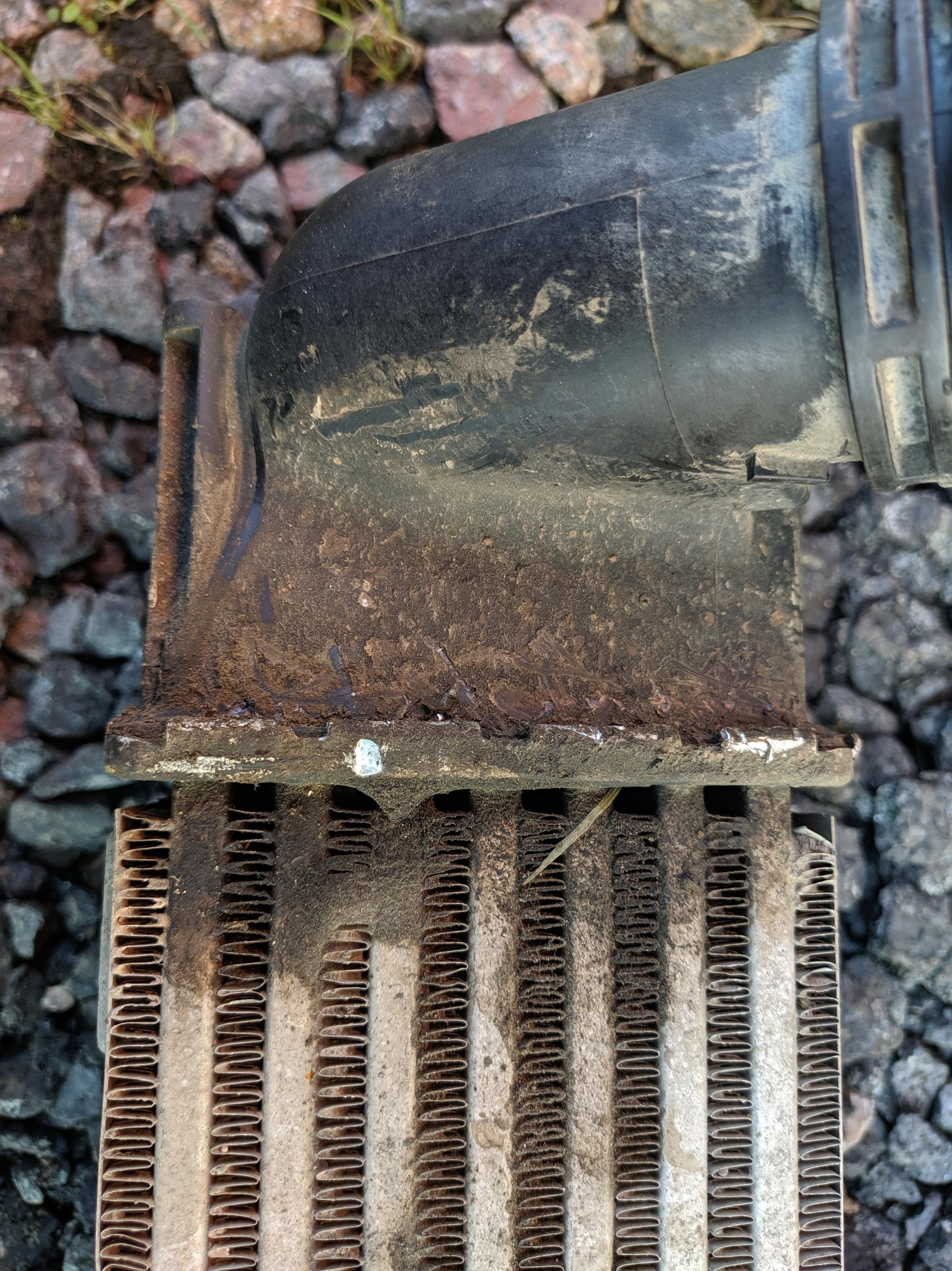

Перед часть была протерта бампером а сзади тоже видно терлась но обо что пока не понял

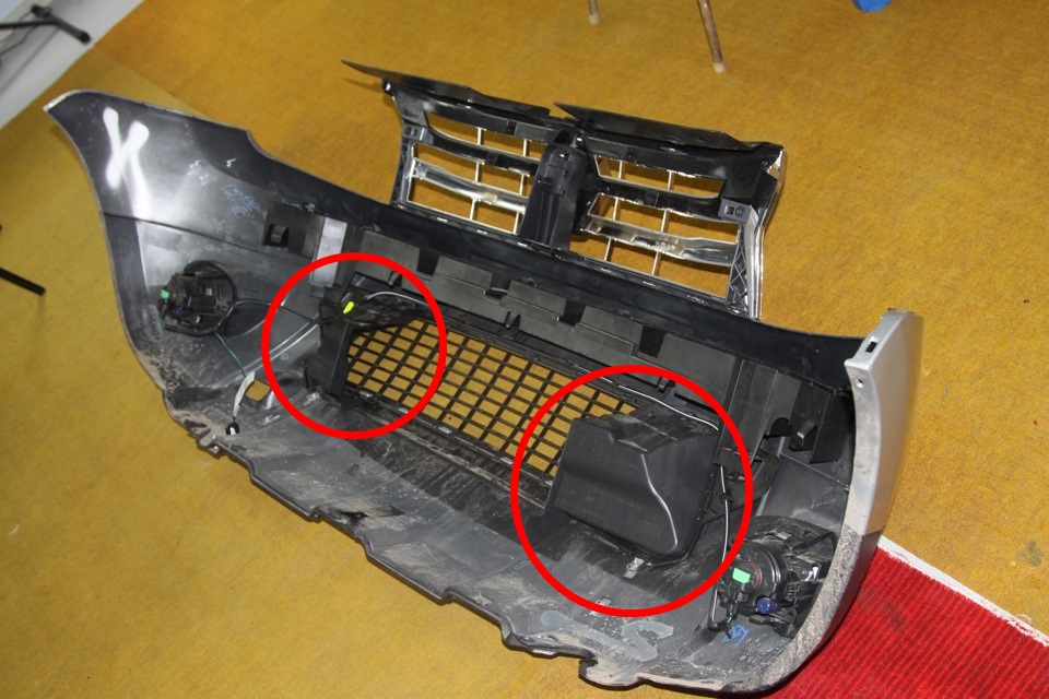

Сообщение от Jarosla Посмотреть сообщение
Там за бампером стоят черные штуковины как воздухозаборники, они стоят справа и слева по одной , может они протёрли ?!!
На картинке красными кружочками отмечены . Они как раз своими рёбрами в интеркулер упираются..
Они и протерли, свои ещё на 2-ом году подрезал

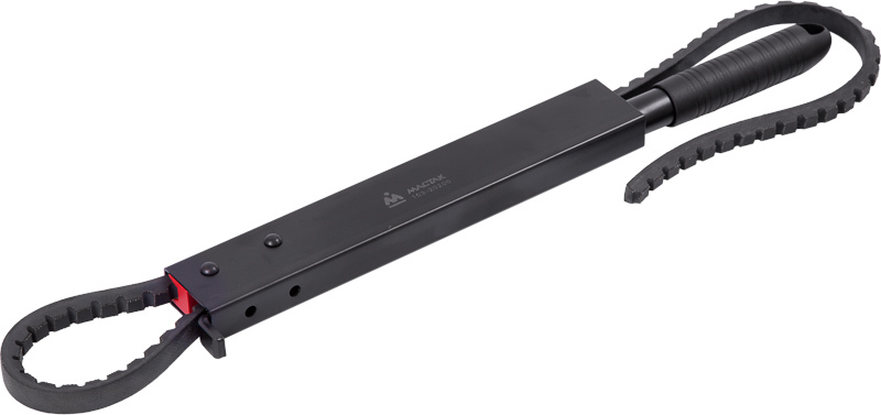

Еще не откручивал но есть у меня удавка заводская должна помочь.обычно ей всегда на всех авто.Сегодня вечером планирую
Еще некоторые пользуются варварским способом,накидной ключ на болт и в упор и стартером бац и готово категорически не приемлю данный метод как и пневмоинструмент.тут главное ключь использовать без иммо что бы не завелась либо клапан на ТНВД отключать или воздух перекрыть.
