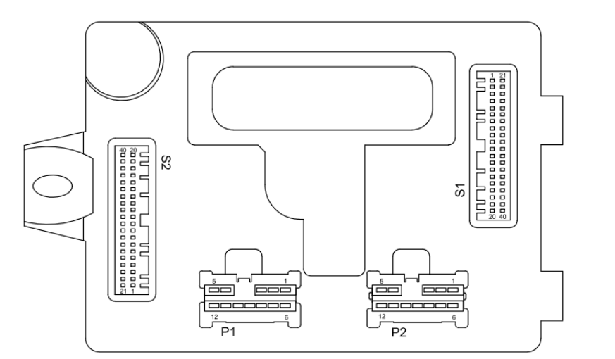

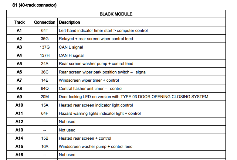

коды цепей:
16А; 24А

Спасибо огромное. Действительно 15 пин (16A) и есть тот самый сигнальный провод переднего омывателя.
Выдернул я его и теперь все работает по старинке. Теперь я могу брызгать на стекло и включать дворники когда захочу, хоть один раз, хоть два...
Очень помог, спасибо.

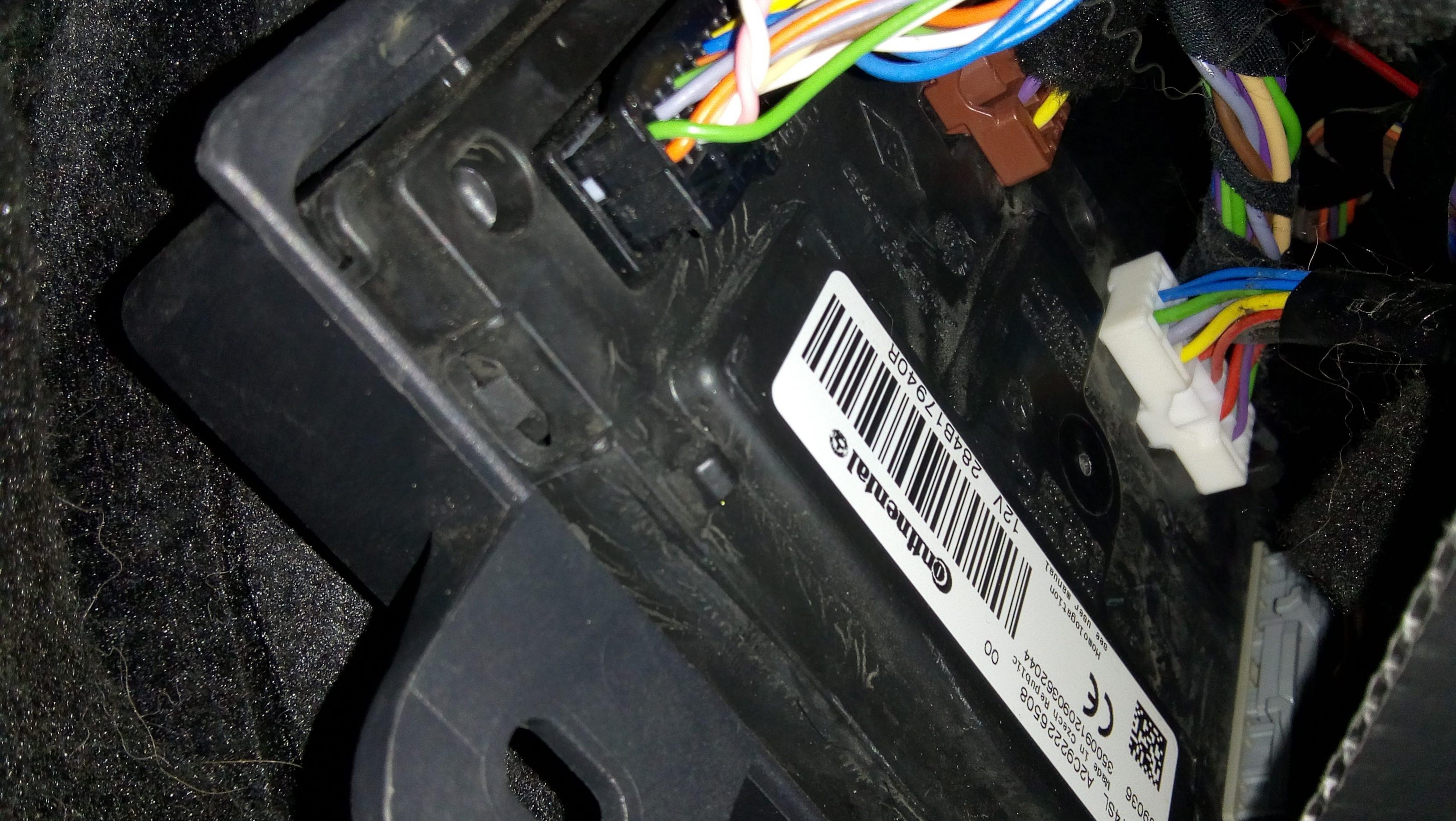

Небольшое уточнение - где находится та самая колодка S1, в которой необходимо выполнить рекомендованную манипуляцию?

Сообщение от mlees Посмотреть сообщение
Это BCM или цэкбс - находится внизу слева над педалями.
На фото эта колодка черная левая

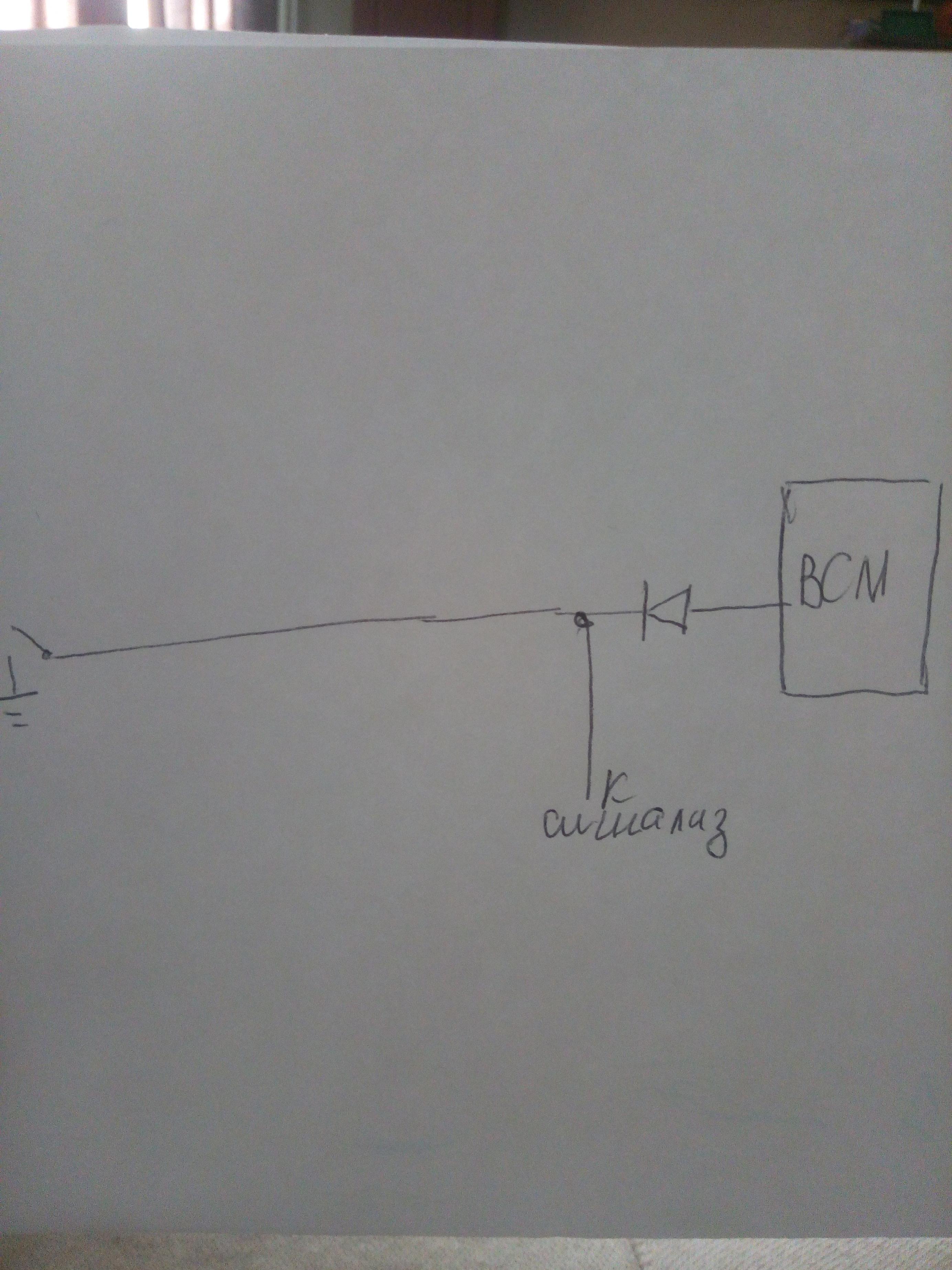

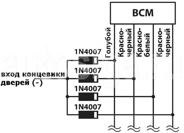

Друзья, подскажите пожалуйста, как возможно подключить концевики дверей к сигнализации с одним сигнальным проводом по открытию дверей? В частности у меня ситуация такая: авто аутентик 2016года(рестайлинг) и сигнализация tomahawk sl-950. Я установил концевики в задние двери и соеденил их параллельно концевикам передних дверей. Нашёл нужные провода, которые заходят в блок комфорта BCM(32 и 30 пины). Пытаюсь подать с них сигналы через диоды 4007 на вход сигнализации. Соеденил их анодами и сигналы с концевиков на катоды. Через некоторое время на сигнальном проводе у сигнализации появляется 0 и она включает сирену и индикацию на брелке, что дверь открыта. Как грамотно можно подключить?

Сейчас так подключено?

Сообщение от Abeev1 Посмотреть сообщение
Вот так грубо говоря, не обращайте внимание на цвета проводов, эта схема для примера из интернета. А по Вашей схеме должно работать? Я не рвал провода идущие на ВСМ с концевиков через диоды, я с них хотел сигнал взять на сигнализацию.

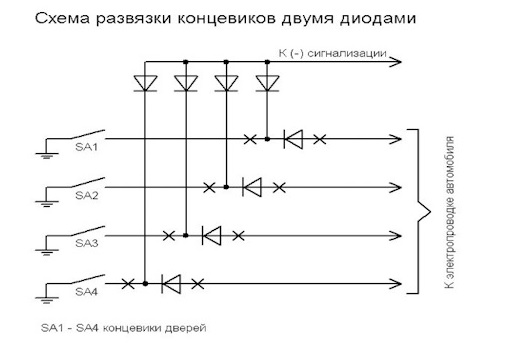

Или лучше сделать по такой схеме и должно работать? справа входы ВСМ
