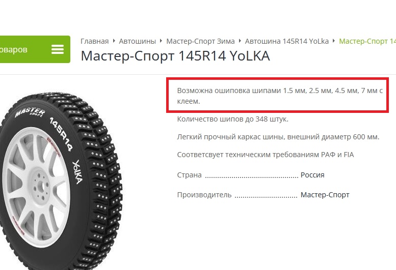

ну так все поверхности деформированы потому что шипы пляшут, а почему пляшут, потому что не вклеены............
Не зря же спортивные колеса все с клееными шипами, а там совершенно другая эксплуатация. Представляеете какая нагрузка на шип если только выступающая часть от 1.5 до 7мм...
https://yandex.ru/video/preview/5948857020159500582

Старый 27.09.2023, 15:16   #155
ДядяСережа
Аватар для ДядяСережа
Онлайн: ДядяСережа вне форума
Был(а): 22 июн 2025 05:07
Имя: Сергей Архипович
По умолчанию Re: Ошиповка резины
Красиво катаются, в ролике

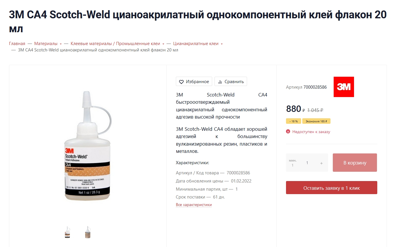

Конечно колхоз, в производстве слишком дорого вклеивать каждый шип....
А дырки во всех колесах под шипы цилиндрические, что сам сверлишь трубчатым сверлом, что с конвеера колесо приходит с готовыми...
В клееный шип ничего не может выроботать так как он приклеен к резине и если его вырывает то с куском приклееного протектора.
