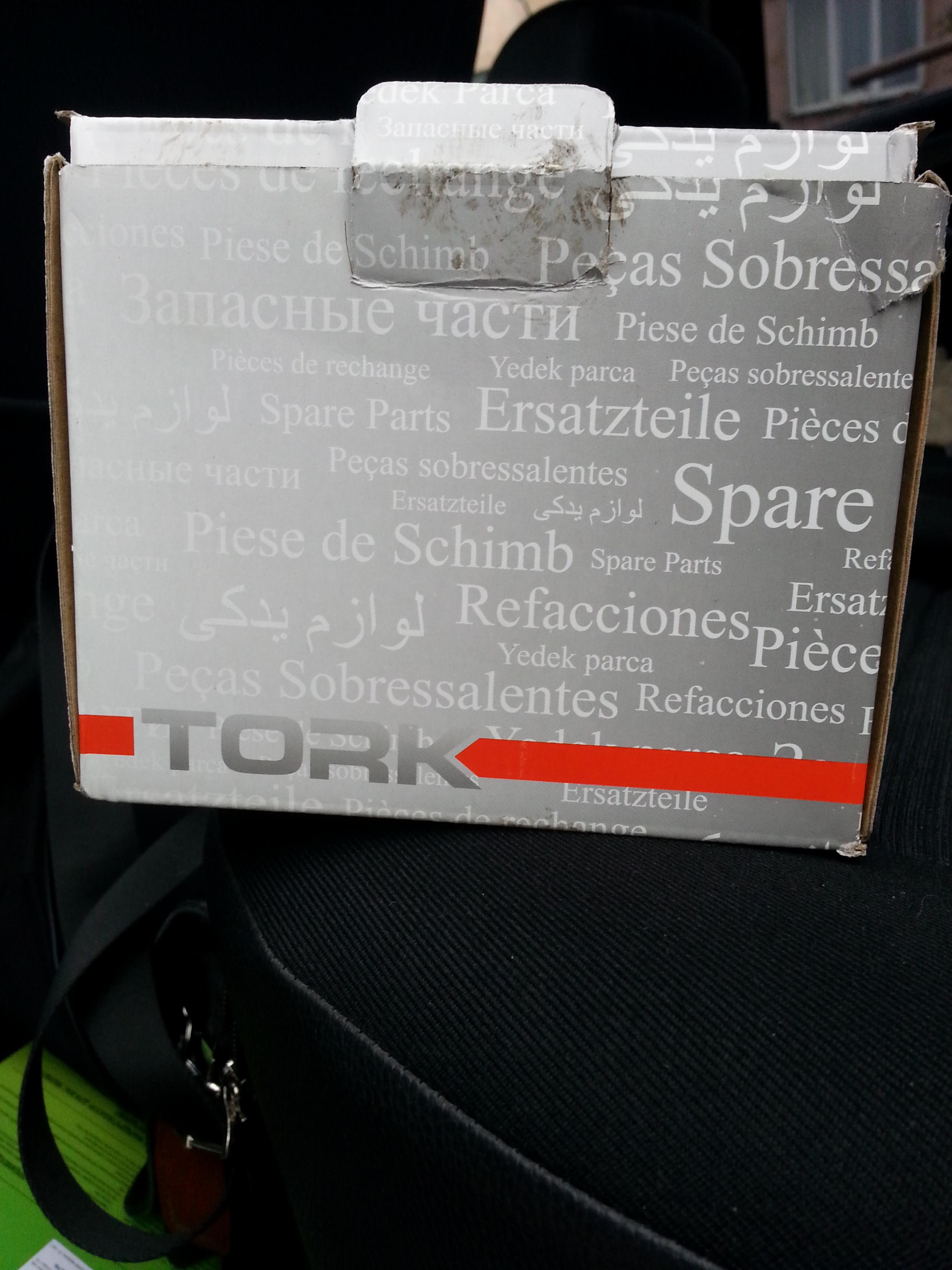

 Вот и моя левая шаровая застучала.Пробег 42т.Менял в обычном сервисе (40мин.) Поставили Турецкий ТОРК. 900р. Это первая замена в подвеске.
