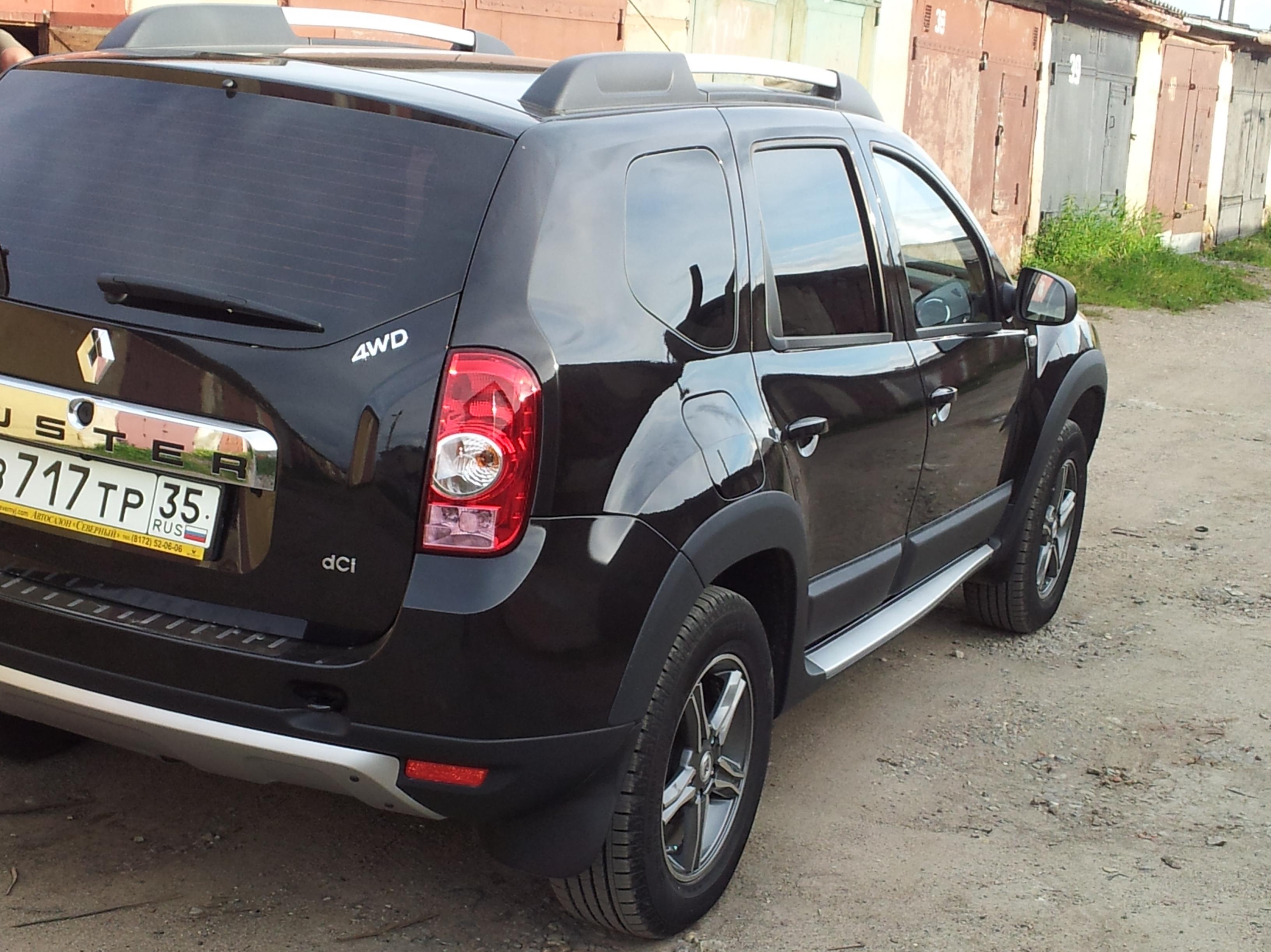

Автомобиль: черный Privilege 1.5 dci 4x4 ВАЗ 21213
По умолчанию Re: Монтаж пластикового обвеса
Вот так смотрится на черном)))

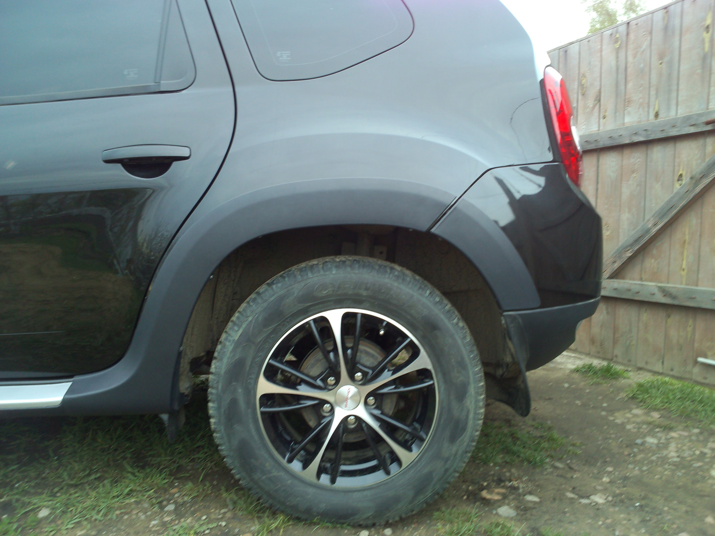

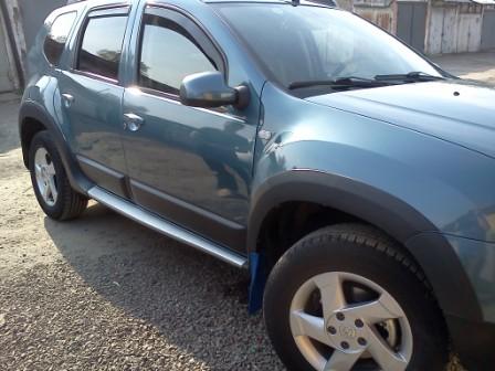

Поставил пластиковый обвес от Русской артели, молдинги на двери встали гуд, а расширители (партия ещё старая, недоработаная, заказывал в ноябре) приколхозил с зазорами. Наибольший зазор получился сзади справа, остальные вывел по минимуму.

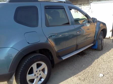

Поставил в праздники оригинальный пластиковый обвес. Все встало отлично, только делать надо не спеша. потратил целый день. задние накладки встали нормально, несмотря на присутствие дополнительных подкрылков, ничего подрезать не пришлось. Единственное - смутил небольшой зазор между накладками и ЛКП на толщину скотча - там может скапливаться грязь. Его я заполнил прозрачным герметиком. Теперь стоит все как влитое, грязь реально оседает на накладках, аэродинамика кузова немного изменилась. Более широкие от Карта решил не ставить, они испортят вид машины (ИМХО).

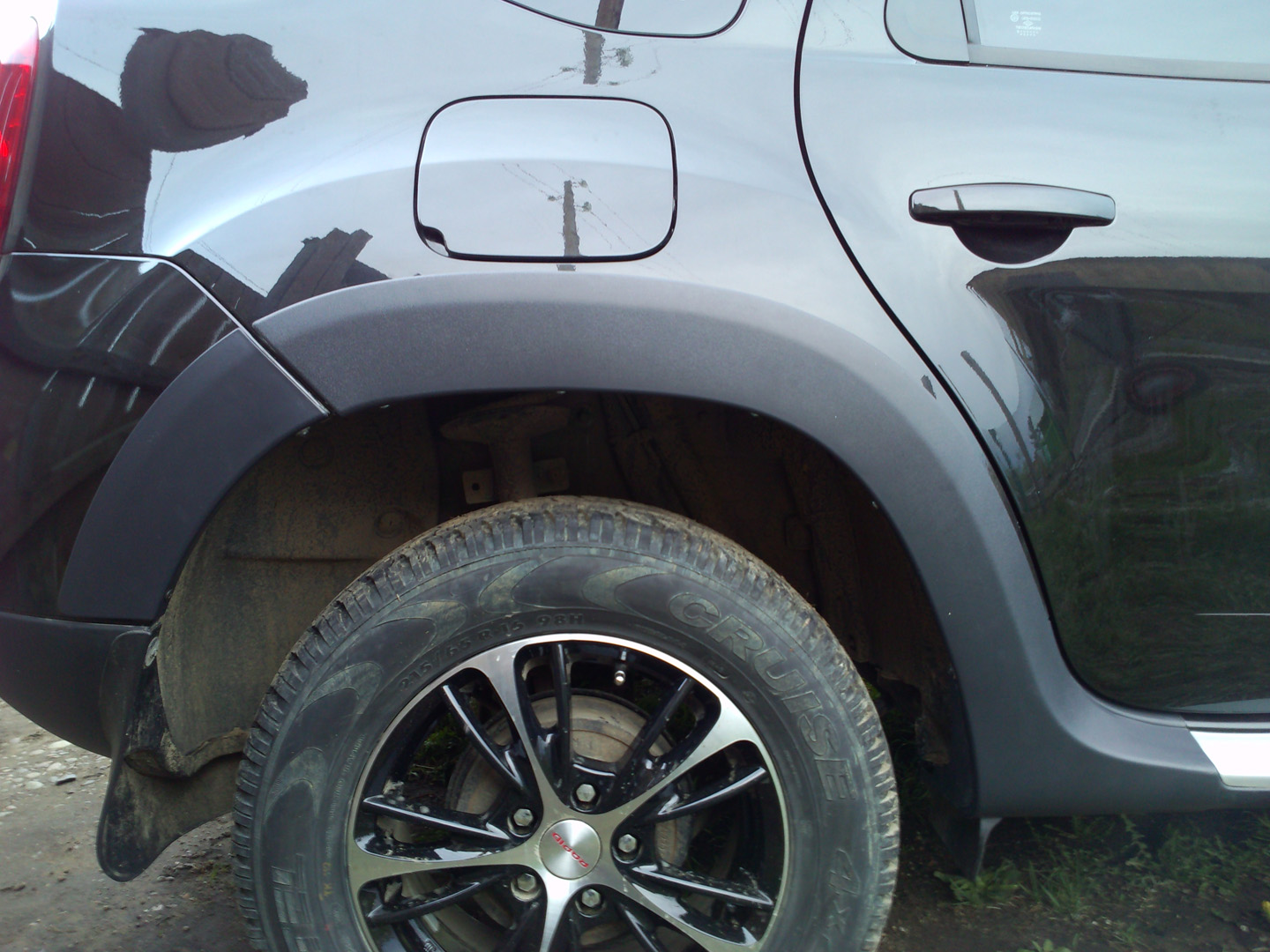

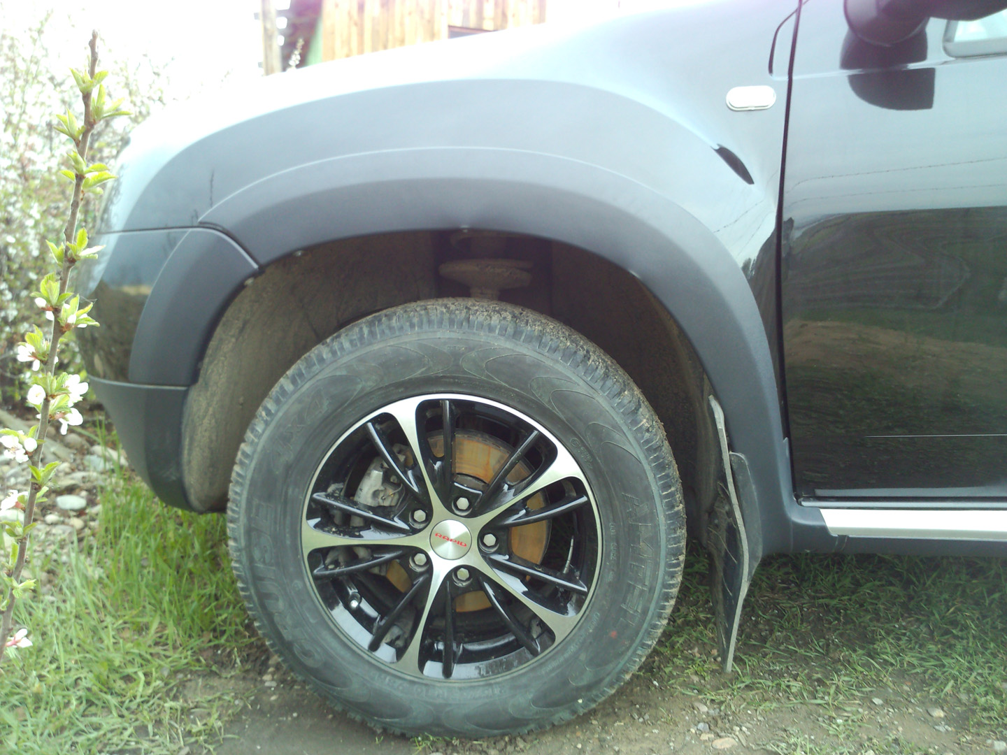

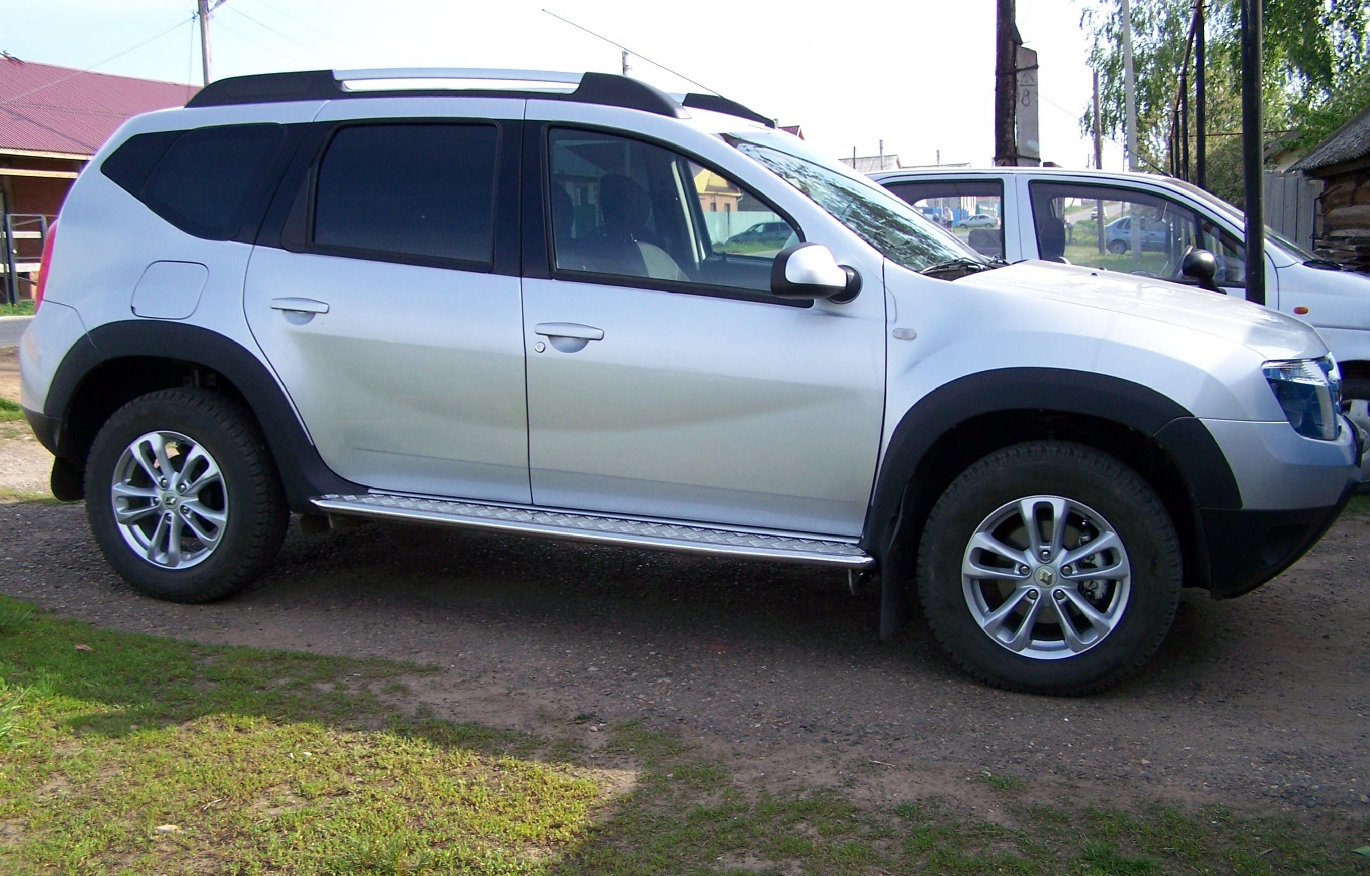

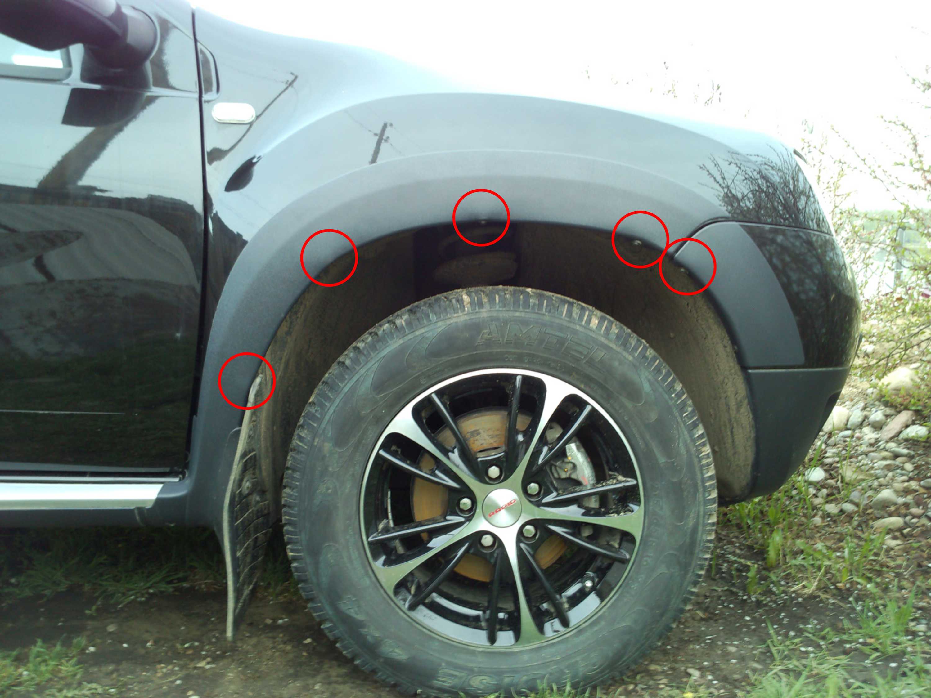

Только сейчас установил, заказанные еще в ноябре, расширители арок от "Русской артели".Зазоры безобразные:
Если бы за ранее знал,что такое отвратительное качество,не заказывал бы!Ну не выкидывать же эти расширители...

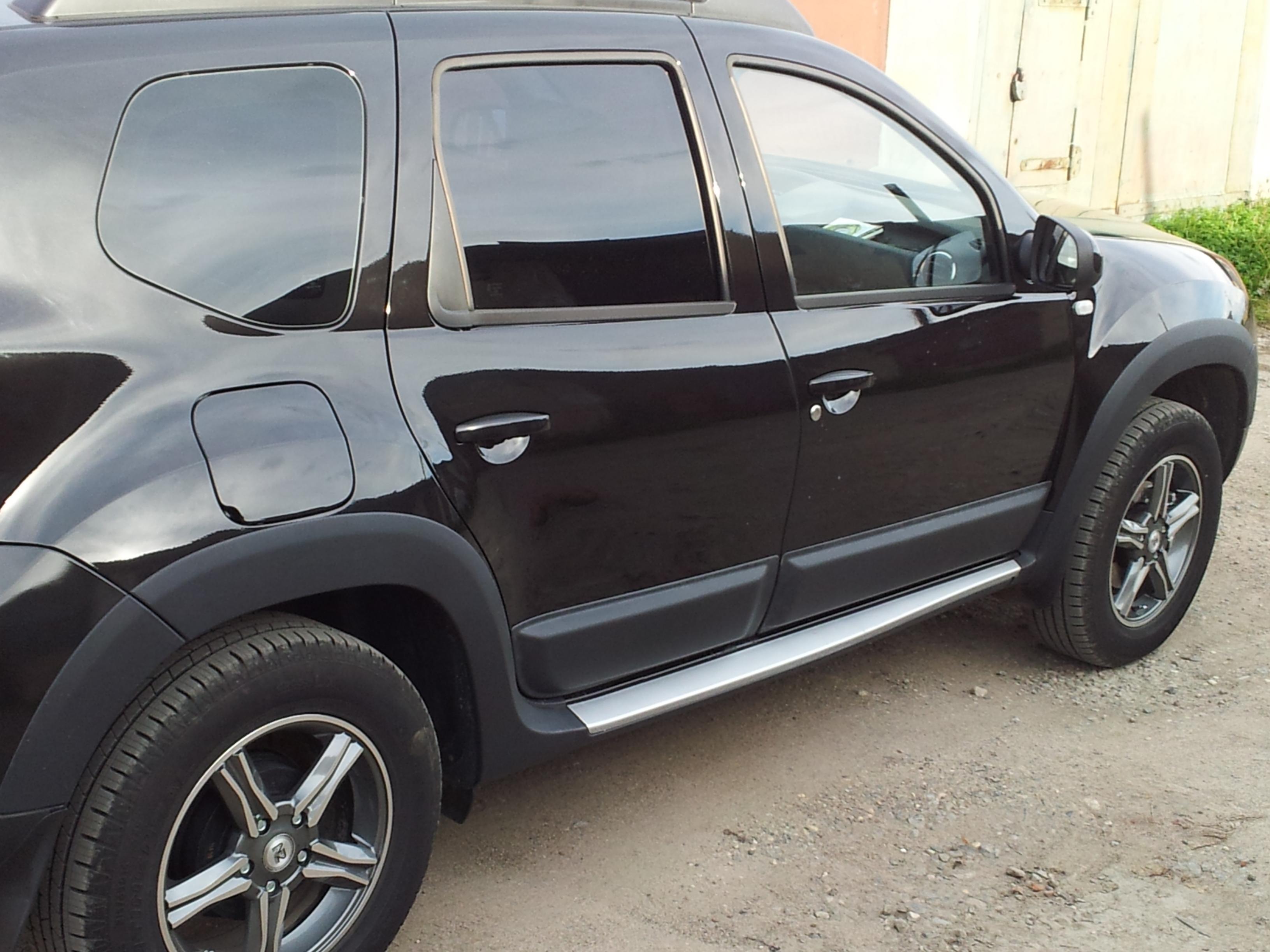

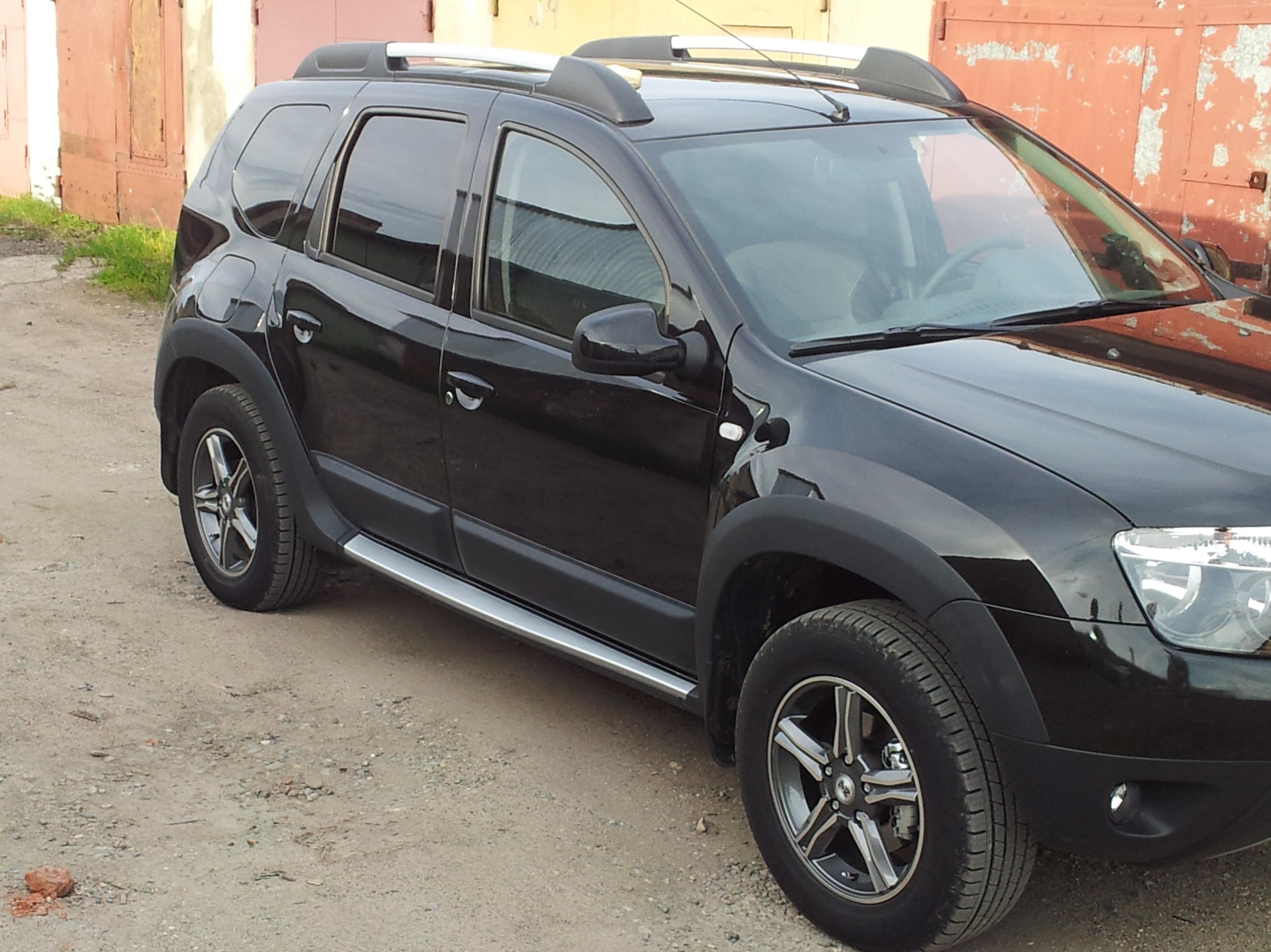

Установил оригинал от Рено как будто там и стояли, тока с задней заводской защитой вдоль края арки пришлось повозиться, подрезать. И надеюсь двухсторонний скотч будет держать нормально!!!

Со стойками хорошо сочетаются) А размер колес не штатный или это накладки так визуально увеличивают?

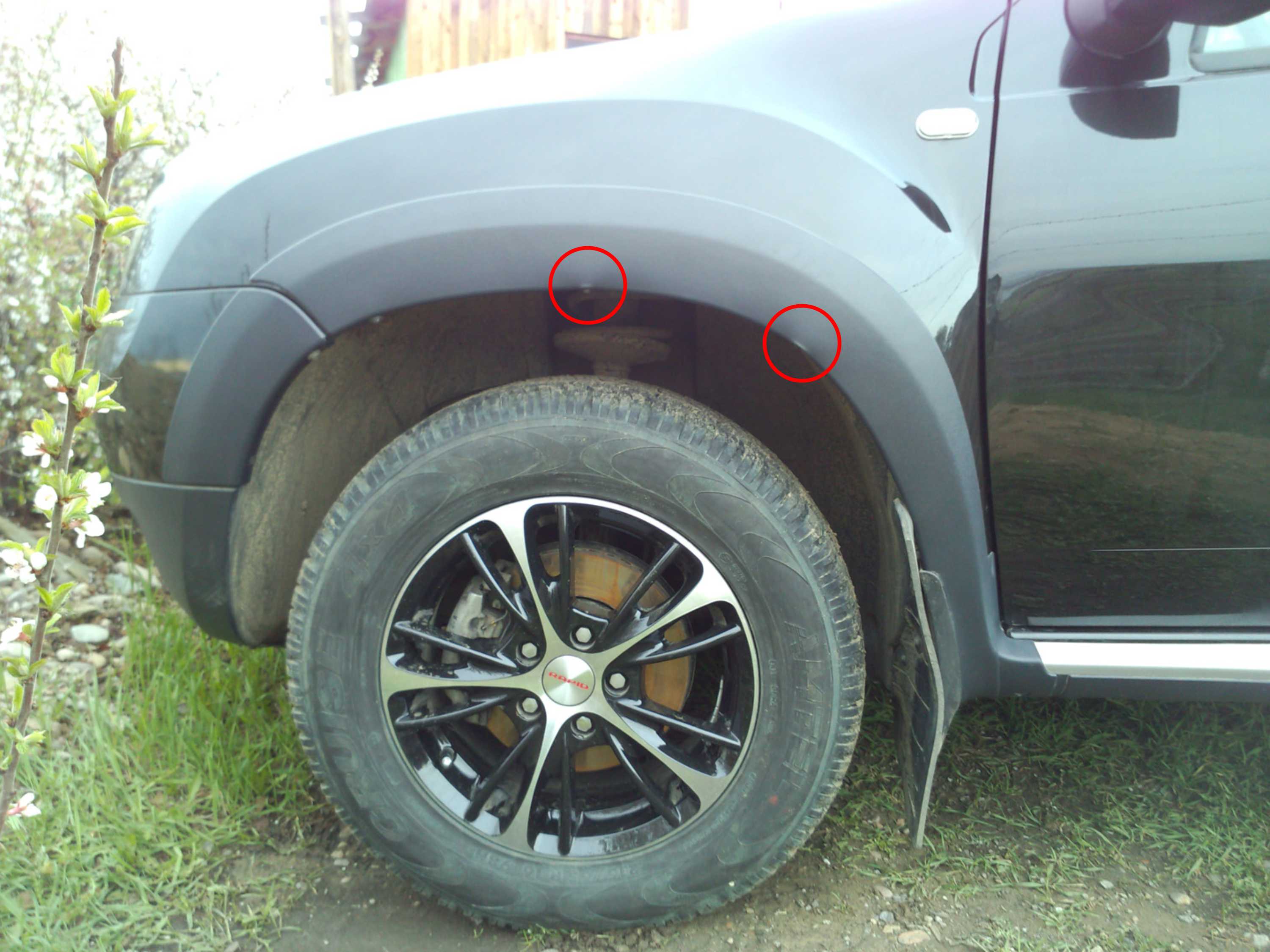

Сообщение от antenna Посмотреть сообщение
Что то много заломов на нижней кромке пластика, вы винты потом что ли закручивали, после приклеивания?
