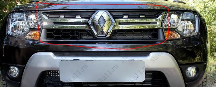

Дилер установил переднюю номерную рамку на саморезы к бамперу. Хочу усилить крепление номера. Проложить между пластиковой рамкой и номерным знаком пластину 1 мм (оцинковка или нерж). Соответственно, закрепить номер к рамке через пластину на болты и саму рамку с пластиной к бамперу на болты. Вопрос - как снять верхнюю часть решетки радиатора, чтоб сверху можно было рукой добраться до крепежа номерной рамки с обратной стороны бампера? Открутил под крышкой капота крепеж этой решетки, решетка отводится руками вперед, но что-то снизу (от бампера) ее удерживает...
вот тут посмотрите, возможно поможет
И вот тут в начале:

То, что надо. Спасибо!
