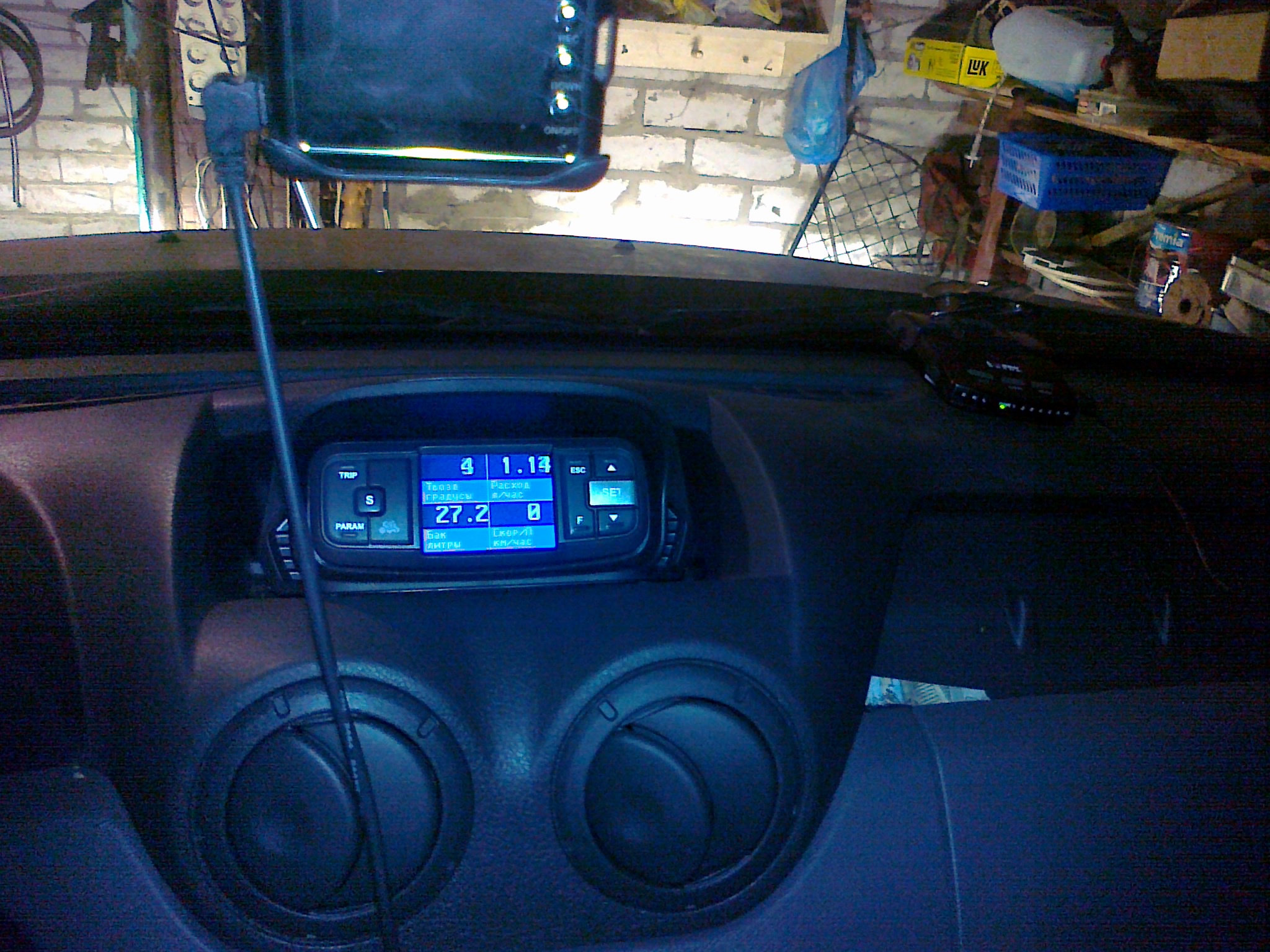

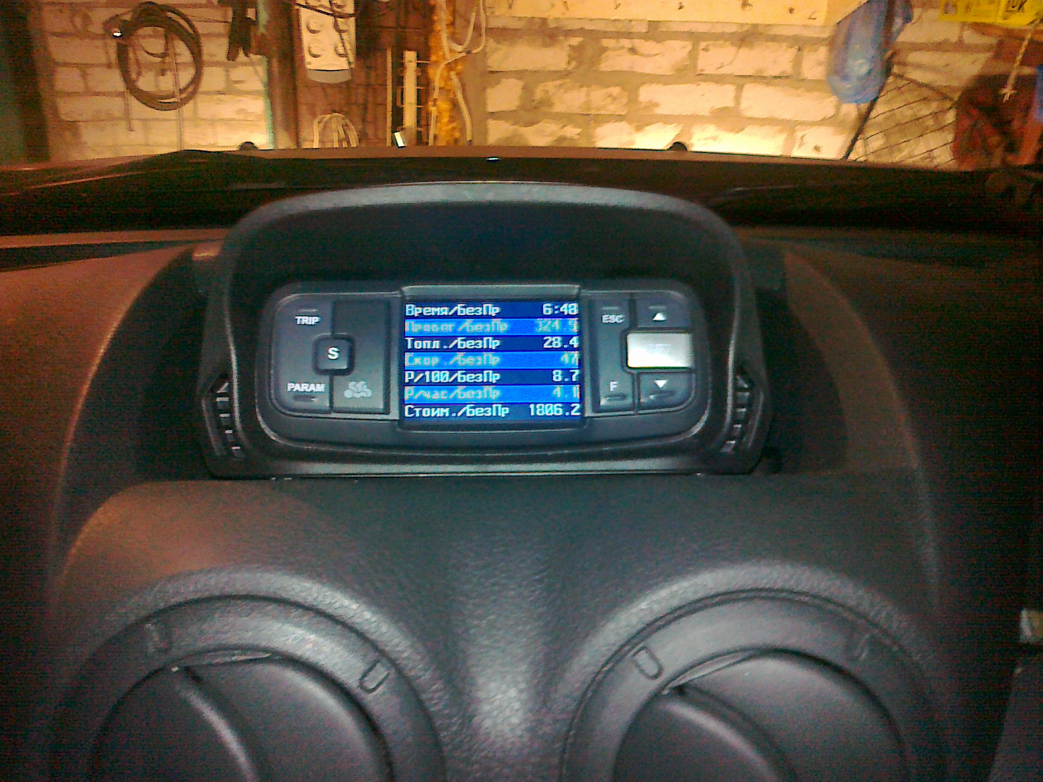

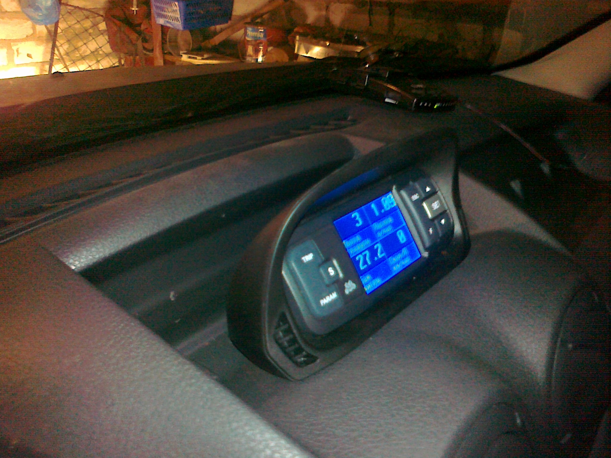

я поставил мультитроникс ТС750... определил просто CAN протокол.
большинство параметров видит исправно, кроме уровня топлива, его пока не могу настроить.....
Вложение 12501
Вложение 12502
поплавится он тут от солнца. на логан форуме смотрите фотки потёкшего мультика в стиле Дали. Да и нишу такую удобную под мобильник или документы очень жалко.

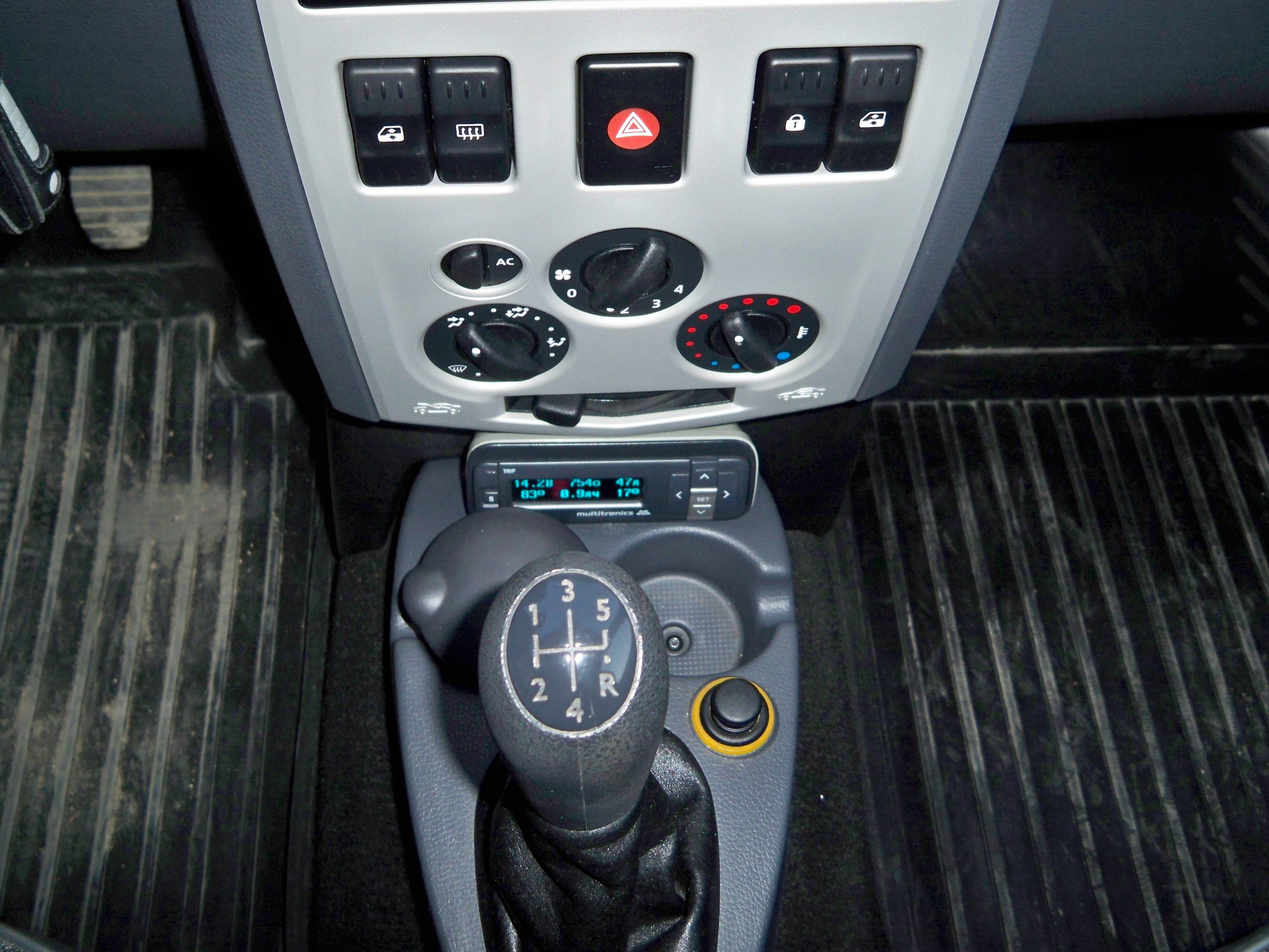

хотя на дастере это место занято.
ещё совет будущим мультяшникам. берите с OLED (органические светодиоды) дисплеем. TFT конечно понтовее, но до первых морозов. А параметры авто надо читать и в -30. Как раз вот тогда-то они и более востребованы))

Естественно разъем диагностики достаётся из бардачка и прячется под ковролином ближе к правой передней стойке, где ногами пассажир(ка) не достанет. Хотя пассажирка при желании может)) Шучу. Датчик температуры выводится в правый передний порог. Ничего сверлить не надо, там отверстие есть и заглушка. Датчик получается отделен от воздуха салона металлом, ковролином, резиновым ковриком с бортами. От улицы только 1 листом металла. Так сделано на Логане, уверен, всё то же можно повторить и на Дастере. Бензобак высчитавают форсунки, так выставил в мультике. Да, при заправке вручную ставлю 50 литров (ну или сколько там по ДУТу плещется). Зато могу сравнить показания поплавка и расход по форсункам. Подключение к ДУТ в рено - тема изъеденная ещё с Логана, не стоит овчинка. ИМХО форсунки точнее. Подключение только в диагностический разъем, а так можно долго подключаться, к замку зажигания, габаритам, дуту и х знает чему еще. Нафиг надо, у реношек электрика и так мудрёная, веселее только у мицубанов.
Нашлёпки на стекло не рекомендую, мешают вождению ночью. На торпеде - подарок пионерам, думайте господа.

Сообщение от Folx Посмотреть сообщение
sqwerr, а поподробнее можно, у меня такой же Мультик, только заставить работать его я пока не могу по причине неопределенности протокола. Ты вручную установил какой:OBD2, OBD2Q или другой? Напиши поподробней, пожалуйста. У тебя мгновенный расход показывает по этому протоколу? И еще вопрос по инсталяции БК: ты куда его установил, если можно, фото приложи, плиз...
Фотки установки БК.
Мгновенный расход естественно показывает.
Прежде чем устанавливать попробуй временно в двух положениях установить-в нишу и как у меня(на скотч прицепишь временно). Шлейф просто из бардачка вытащишь-тож временно. Когда определишься с удобным для тебя положением- тогда уже делай отверстия для окончательной установки.
Напиши протокол заработал?

Сообщение от sqwerr Посмотреть сообщение
Фотки установки БК
Здорово читается все,контрастно,четко.У меня RI-500 , дисплей какой-то...Короче хреново видно.
