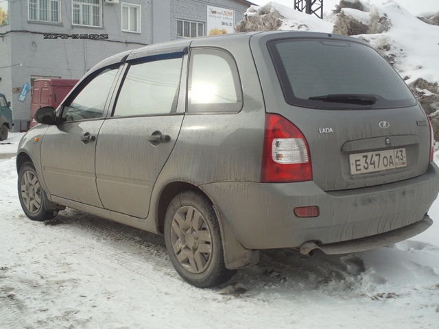

А спойлер "Чистое стекло" на 5-ю дверь кто-то ставил? Чтобы стекло меньше пачкалось? Или Дастер не пачкает заднее стекло? У меня на Калине Кросс стоит, задним стеклоочистителем не часто пользуюсь. Правда, на Калинофоруме находил, один мужик под задний бампер себе установил, что-то вроде металлической пластины, с слегка загнутым вниз краем. Не дает водяной пыли и грязи подниматься вверх.

Знать бы еще как она крепится снизу - глухо или зазор должен быть между ней и бампером? Ссылки с форума не сохранилось? А то у меня листовой дюрали хватает, так поизобретал бы...
Насколько помню, без всякого зазора. Да и какой смысл в нем, грязью быстро забьется и нет его. Не будешь же чистить каждый день. У меня рисунок-выкройка где-то есть, но для Дастера все равно не подойдет.
Поизобретай, и себе польза, и другим.
Я поставил, уже года 3 как тому. Вещь хорошая, помогает. Вот только сейчас, в свете законодательных нововведений, терзают смутные сомнения: а ну как при техосмотре ( или прямо на дороге) признают его дополнительным оборудованием со всеми вытекающими отсюда последствиями?
Никто не сталкивался с этим?
А вот насчет установки спойлера под бампером - по-моему это полная лажа. Ведь водяная пыль засасывается в "карман" разряжения, создаваемого за 5 дверью, и подобная установка на этот процесс никак повлиять не сможет, я так думаю. Совсем другое дело, когда спойлер сверху - тогда воздух с крыши направляется как раз в этот "карман" и разряжение в нем уменьшается, воды на стекло попадает существенно меньше.
Насчет спойлера под бампером спорить не буду, по хорошему, надо в аэродинамической трубе смотреть распределение воздушных потоков, но то, что снизу вверх поднимается водяная пыль и грязь увидеть на дороге можно, и труба не нужна. Мужик писал что помогает, не верить ему у меня причин нет.
