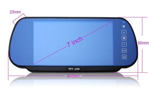

Такую штуку себе никто не ставил? Подойдёт на Даст? Как думаете не огромное?

Сообщение от MetisM
Ну размеры же есть
Вырежи из картона муляж и прикинь

Сообщение от MetisM
Я думаю, что огромное. У меня зеркало-монитор в Логане, так вот оно там 175 мм, и между козырьками еле влезло. А тут ваще крокодил. К тому же нарки любят такие игрушки.
