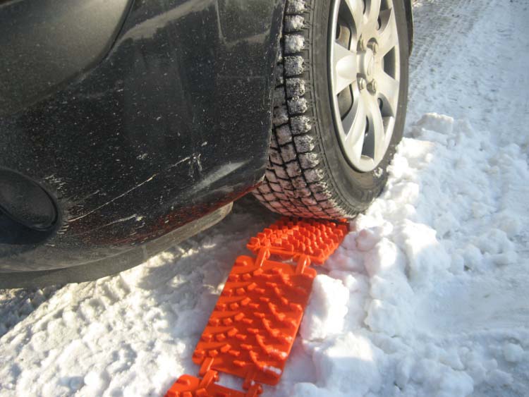

Купил вчера девайс:
Противобуксовочная лента Z-Track Антибукс
все фото там есть, вещь прикольная и компактная. всё упаковано в компактную сумку, которую можно бросить и в багажник и в бокс и просто в ноги. цена - просто ни о чем.
приколов два:
- место соединения звена со звеном
- "металлические шипы", которые обеспечат устойчивость этой ленты на голом льду. Это пригоршня черных саморезов, которые в случае необходимости нужно ввинтить в узлы решетки каждого звена, так, чтобы они высунулись на 1 см. с обратной стороны. Отверстия (с утопленными лунками под головку шурупа) в перекрестиях заранее отлиты. Прикол - как ты будешь вворачивать эти 48 шурупов на морозе, а потом матерится в попытке запихнуть звенья с торчащими шурупами обратно в сумку. придется их выкручивать обратно.

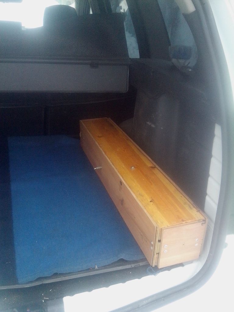

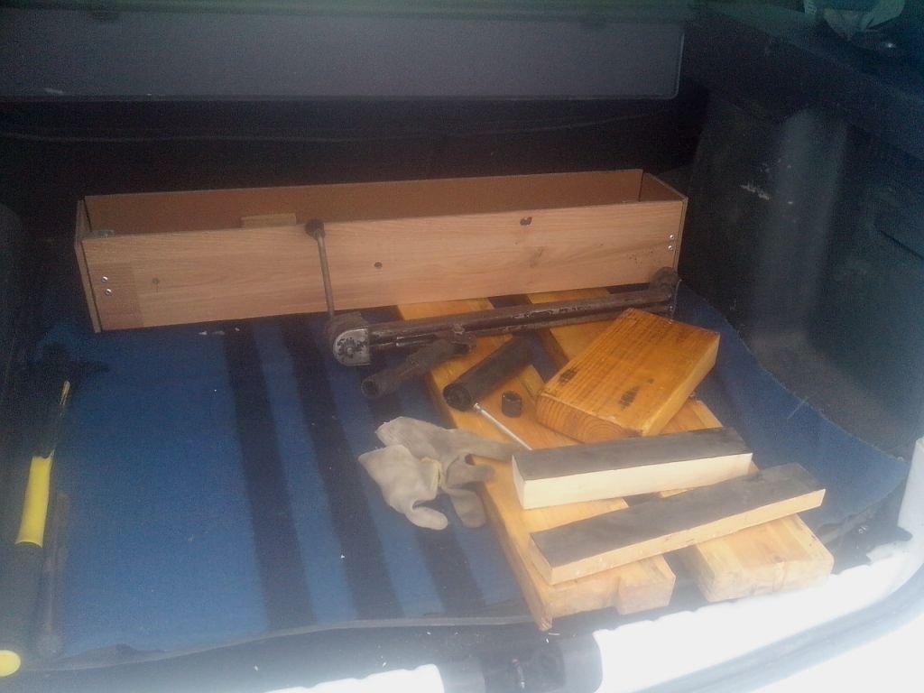

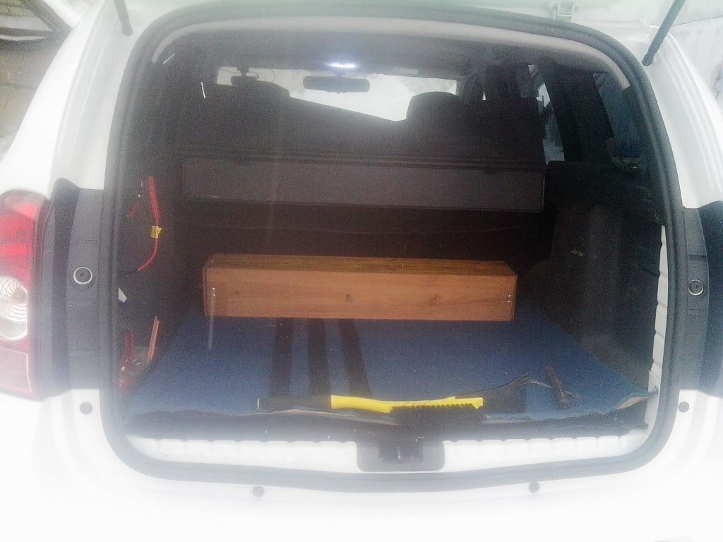

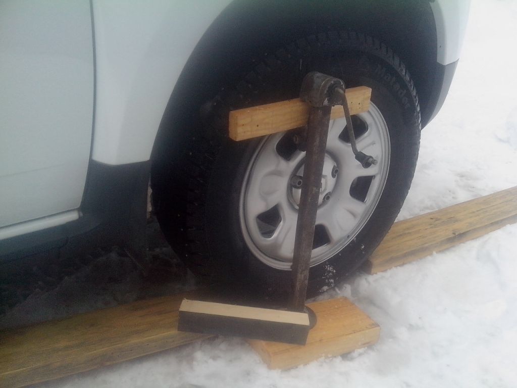

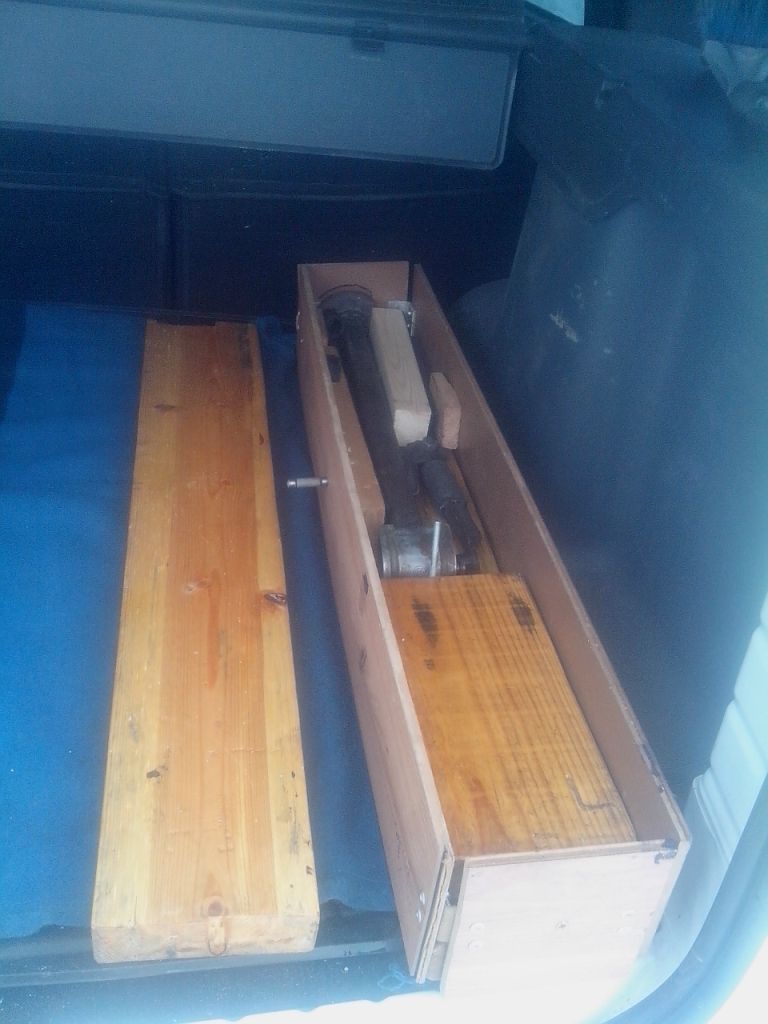

Завершение гаражно-бюджетной разработки "Нехай-Джек с лифтмейтом" (начало - здесь с поста 131; слово "лифтмейт" знающие люди здесь писАли) на основе слегка модернизированного "копеечного" реечно-винтового домкрата.
Изготовлен кейс из досок, одновременно являющихся лежнями-подкладками под колесо, внутри кейса уместились также упор под пятку домкрата, реечки-бруски для прокладки между домкратом и диском, полиэтиленовые мешки для укладки всего этого грязного после отработки и даже перчатки уместились. На крюк-зацеп надет кусок патрубка от ГБО, чтобы не царапать диск.
Вот так детство стрельнуло.
