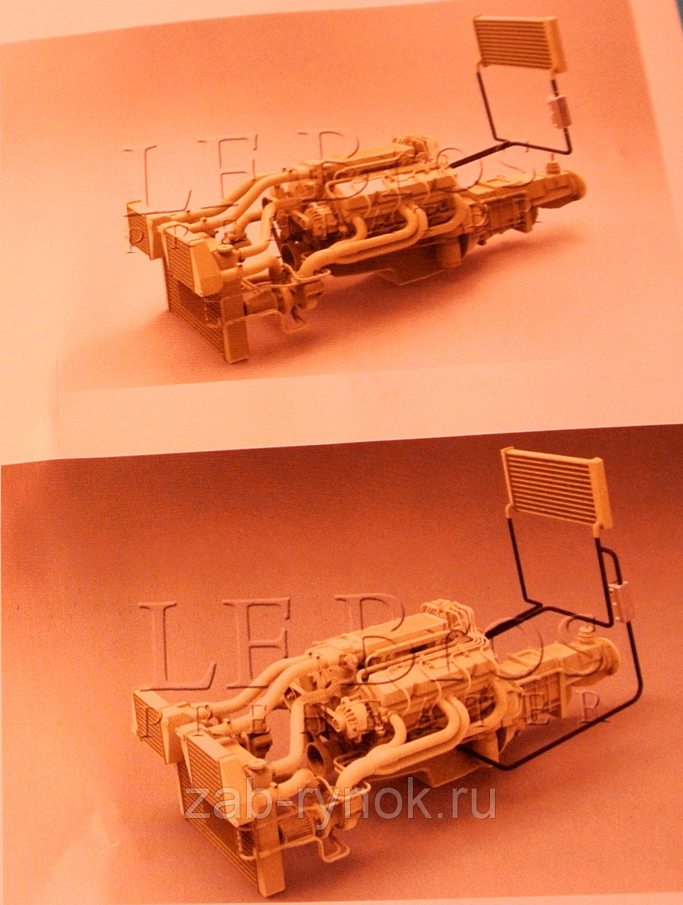

Заказал себе Лунфэй http://zab-rynok.ru/p25440400-podogr...ya-lunfej.html, а как его лучше будет соединить, паралельно или последовательно к печке.

Такие нагреватели подключаются последовательно.. да и любые другие тоже.

Не всегда. Да и сам производитель предпологает оба варианта.

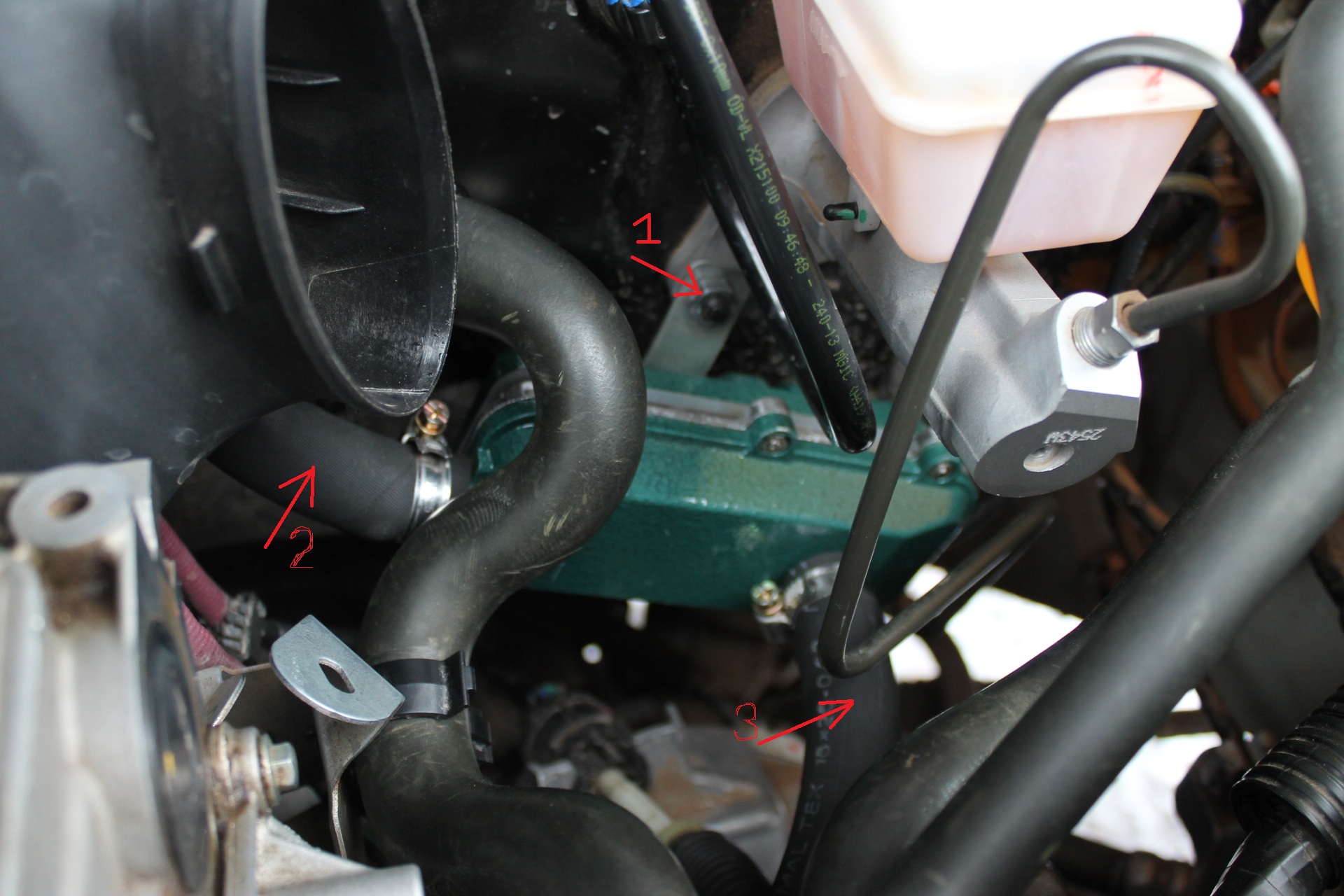

Сообщение от Альф1
Поставил. Подключил последовательно, руководствовался опытом Eduya http://www.dusterclubs.ru/vb/showthr...?t=2892&page=5, только прикрепить под контроллером не получилось, то рядом дырок подходящих нет, прикрутил котел к вакуумному усилителю. Вилка пока под капотом, вывести под бампер не смог, короткий. Разьем придется делать, а то неудобно каждый раз капот открывать. Кстати, кто-то спрашивал диаметр патрубка печки на 2,0 л. Шланг на 16 не подходит, трудно вдеть, а 18 как раз оделся.

Сообщение от Альф1
Поставил. Подключил последовательно, руководствовался опытом Eduya [url] только прикрепить под контроллером не получилось, то рядом дырок подходящих нет, прикрутил котел к вакуумному усилителю.
А почему нет ? Сам контроллер держится на 2 винтах(шпильках) вот к ним и можно прицепить. Надо будет сфоткать свой, у меня так. Можно фотку крепежа вашего котелка ?

#160
Регистрация: 19.10.2013
Сообщений: 10
Время онлайн: 4 д. 4 ч. 53 мин. 38 сек.
: 12
Был(а): 10 ноя 2023 16:23
Адрес: Башкортостан
Автомобиль: Дастер 2.0 4*4 превеледж
Re: Электрические подогреватели двигателя
ну вот фото: 1-место крепления к вакууму, 2-ОЖ выходит с котла и идет к печке и 3-ОЖ из движка поступает в котел. Под контроллером, если крепить к его шпильке, задевает о болт крепления КПП (перетрется еще), а тут ни за что не задевает, да и места побольше и шланги короче получились.
