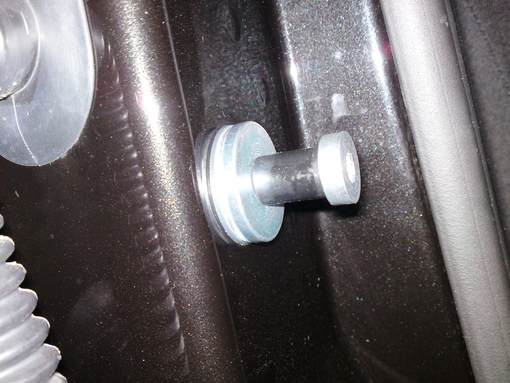

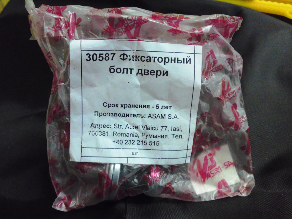

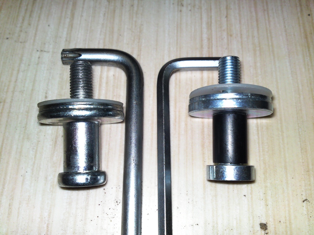

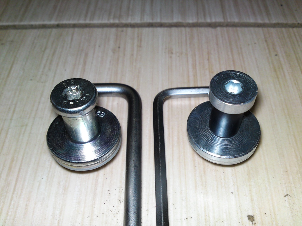

Alexei 44
Поставлены бусшимные болты Асам
Изменение одно: ушол металический лязг при закрывании дверей (как то мягче стали закрываться)
Из инструментов нужны "звездочка" на 40 и шестигранник на 5
30587 ASAM Фиксаторный болт двери цена в Автодоке 89,32

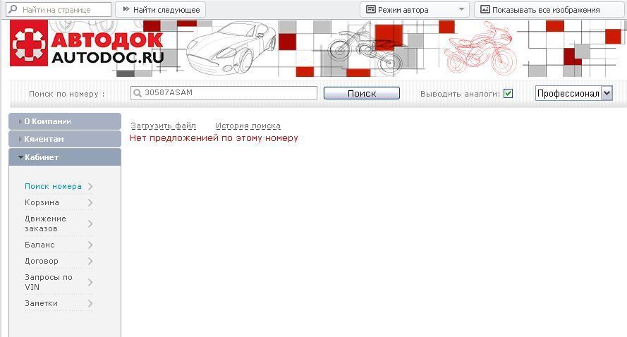

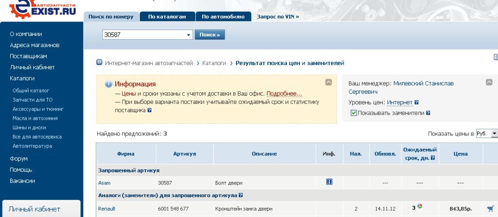

что то уже нигде не бьется этот код, похоже все скупили (((

miheyjumaji
бьется
http://www.exist.ru/price.aspx?pid=FE909757&sr=-4
только в наличии нет.

Alexei 44
30587
В Автодоке Асам вообще не видит...
