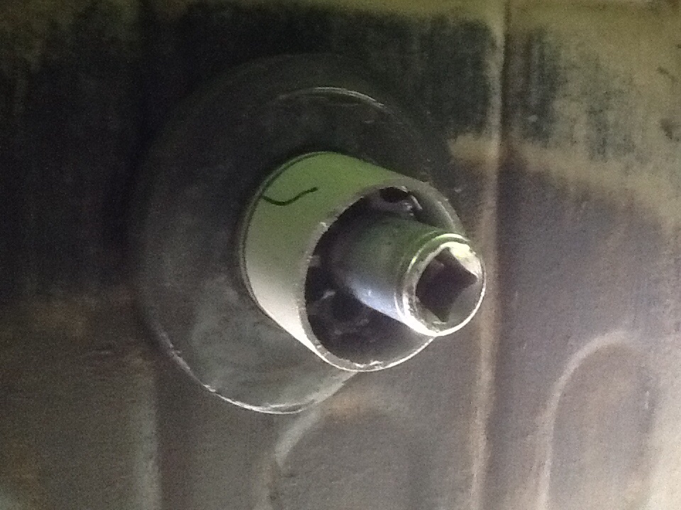

Блин как открутить пробку! Пытался сделать четырехгранник сам. Закрутил винтом

Сообщение от vetkrs Посмотреть сообщение
50514 -вот код ключа, в автодоке разобрали. Вставляется одной стороной в головку на 19.

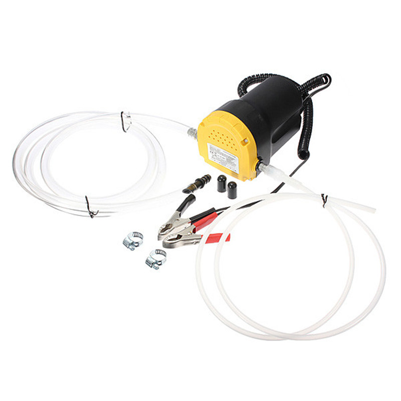

Отсасывайте масло насосом через щуп, вчера опробовал этот способ, результатом остался доволен. Масло выбирается больше чем через пробку.
http://www.dusterclubs.ru/vb/showpos...postcount=2072

Купил такой же у китайских "друзей", опробую на выходных!

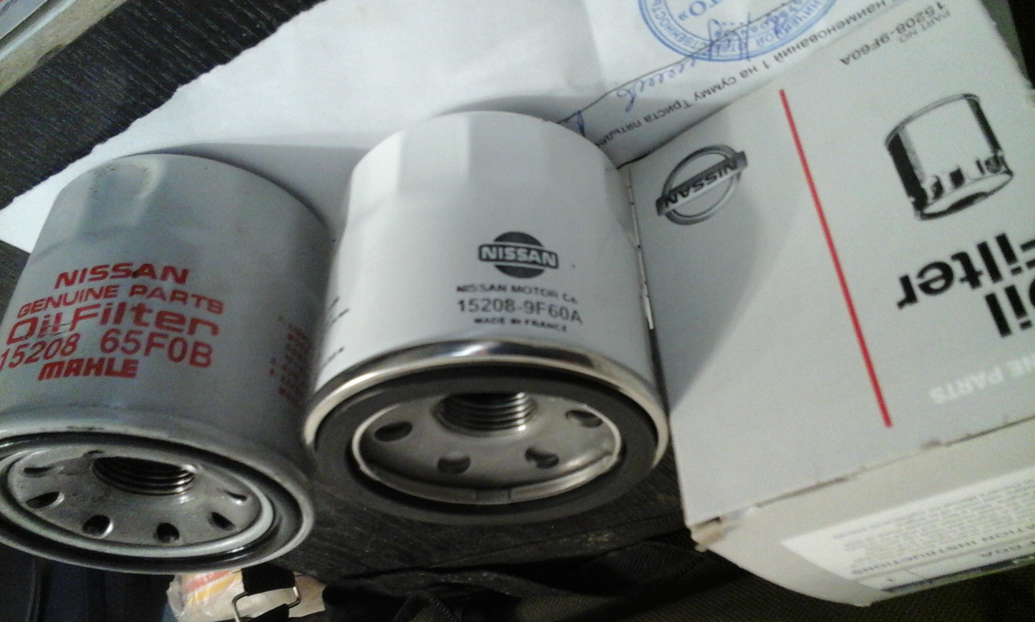

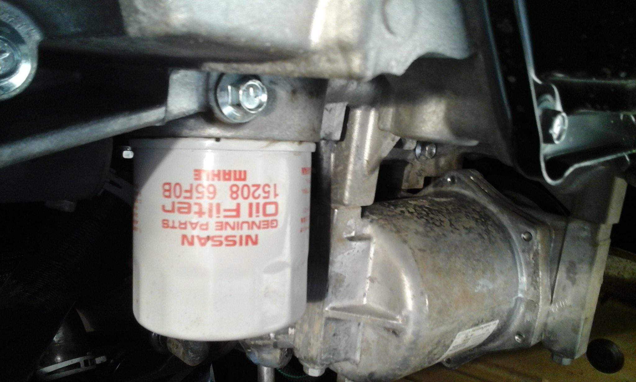

Привет.
Надоели эти тайны "Рено", нужную информацию про дастер рестайл хрен найдешь. Заморочился на днях по масляному фильтру-пишут кто что (Дастершоп в комплектах ТО на дастеры с 2015г.в. предлагает фильтра вообще со "старых" движков), но я считаю , что если поставили на рестайлинговые дастера ниссановские движки то и фильтры лучше всего подойдут одноименные от "ниссан". Короче- открутил защиту и посмотрел, фильтр с завода стоит ниссановский, если менять то на такой же, аналоги-заменители тоже имеются. Вопрос решен.

Сообщение от gjgkfdjr Посмотреть сообщение
Привет.
Я тоже купил такой же - Ниссан, 385 руб. Был "Реновский" 585 руб. оригинал. Пробег 6 000 км. Масло Лукойл Генезис 5в40. Меняю завтра.

Купил вазовский моторчик с помпой мембранной 130р, качает очень быстро
А можно фоту или заказной номер... Что это за моторчик? Из какой системы?
Старый 23.05.2016, 13:47   #160
Stashod
Аватар для Stashod
Онлайн: Stashod вне форума
Был(а): 13 дек 2019 15:00
Имя: Станислав
Адрес: Зеленоград
Автомобиль: Дастер 1,6, 4х2, Аутентик, морская волна
По умолчанию Re: Самостоятельная замена масла в Renault Duster (Рено Дастер) двигателе 1,6 16v
Сообщение от Alchi
Вот тут можно глянуть http://falcon-drive.ru/catalog/detai...EMENT_ID=19757, там наклейка есть).
Только сам он не качает, нужно подтянуть через него масло и включить.
Потом, как откачает первую порцию (основную), нужно подождать чуть, чтобы стекло масло.
И так раза три))). У меня вышло около 5-ти литров.
Качает быстро, дольше ждать стекающее масло.
Толстая трубка - вход.
