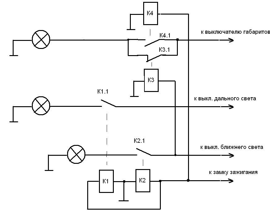

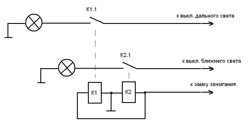

Rebelx,тогда вот так:
Хотя вот эту фразу я не осилил: - "ГАБАРИТЫ выключаются, габариты продолжают работать в штатном режиме". Вам не кажется, тут есть какое-то противоречие.

Re: Автоматическое включение ближнего света
Сообщение от Rebelx
при выключении зажигания, вся иллюминация должна гаснуть, если крутилка в положении Фары.
А если в положении Габартиты - они должны гореть всегда.
Это значит,что Вам моя схем подходит? Или я опять чего-то не понимаю.
Сообщение от sova
не уверен. а где тушение габаритов?
---------- Добавлено в 13:23 ---------- Предыдущее написано было в 13:21 ----------
это оно понятно, релюшку надо поставить (я бы одну поставил, на две группы)
---------- Добавлено в 13:23 ---------- Предыдущее написано было в 13:23 ----------
но в данном решении, габариты останутся включены при выключении зажигания. или я что-то не понимаю?
Сообщение от Rebelx
Ну вот теперь я кажется понял. Вы хотите, что бы при переводе замка зажигания в положение "Выкл." погасло все, в том числе и габариты, если подрулевой переключатель включен в положение "ближний" или "дальний" свет. Но при последующем переключении подрулевого переключателя в положение "габариты", габаритные огни включились, а при переключении подрулевого переключателя в положение "ноль" - выключились.
В таком случае это как минимум три реле + диод + ключ на транзисторе(ключ можно заменить четвертым реле). Кроме того одно реле(либо ключ) постоянно будет находиться под напряжением при выключенном зажигании.
Примерно вот так:
На счет диода я погорячился.
Сообщение от sova
