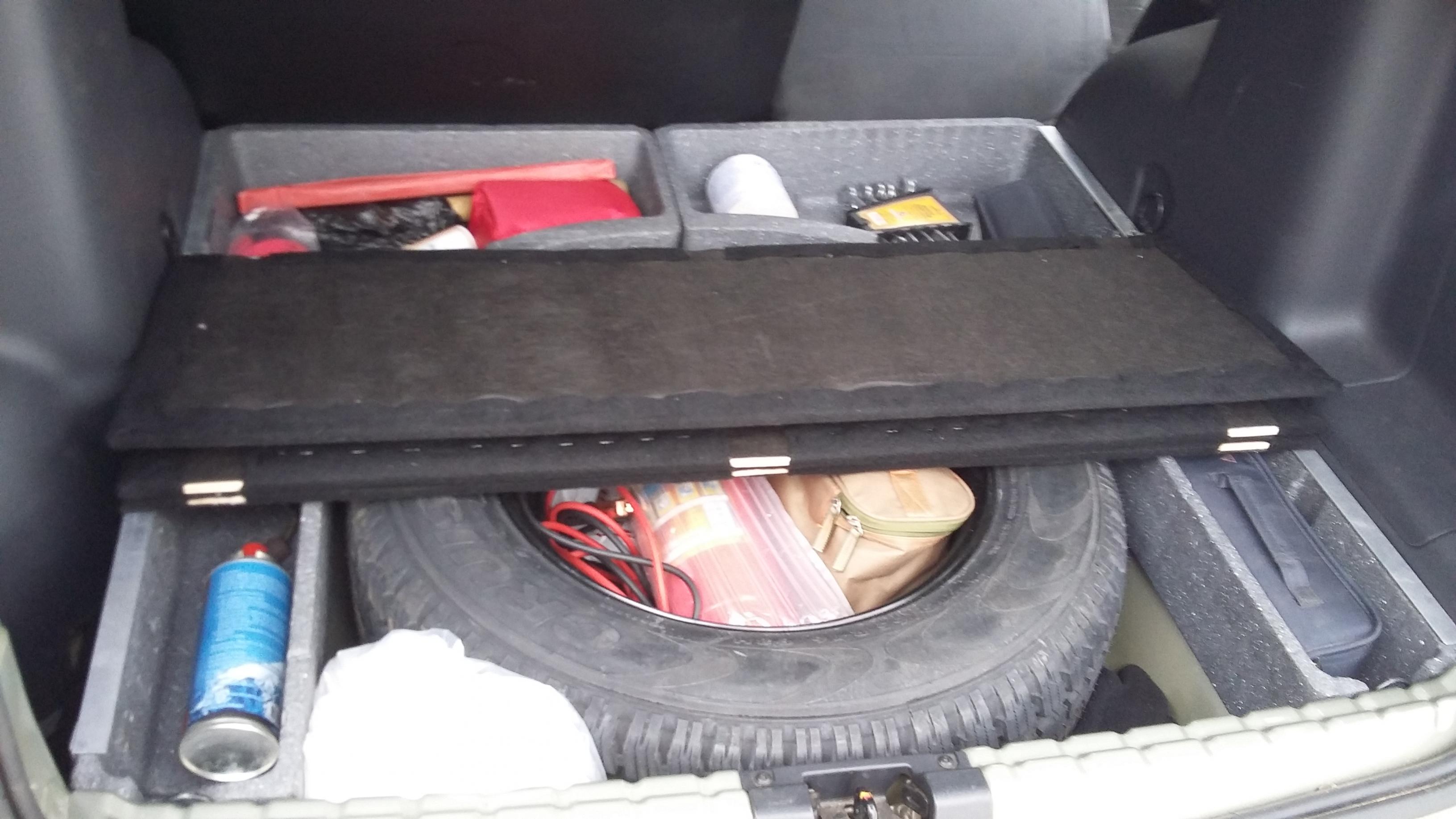

Озадачился половой проблемой, т.к. машинка используется преимущественно в дачно-отпускных целях, то с пустым габажником практически и не катается
И для того, чтобы что-то мелкое достать из подполья необходимо все из багажника выгребать
Вначале хотел переделать существующий полик, но, потом решил его сохранить для истории, и сделать новый с нуля, благо на даче нашлись куски оргалита, рояльные петли, вспененный полиэтилен от упаковок и кусок старого брезента, т.е. расходы на материалы составили 0 рублей.
Весь полик состоит из четырех частей, вырезанных из оргалита, соединенных рояльными петлями, обклееными тонкой пенкой и обтянутый брезентом, закрепленным степлером.
От обтяжки карпетом отказался, т.к. с него трудно выметать мусор, песок, листья и прочую грязь, заносимыми, обычно, сумками и коробками в багажник.
Доступ в заднюю часть за всякой мелочевкой
Доступ к запаске
Доступ в самую дальнюю и глубокую часть подполья после откидвания 1/3 задней спинки
Аналогично можно добраться и за большую часть спинки.

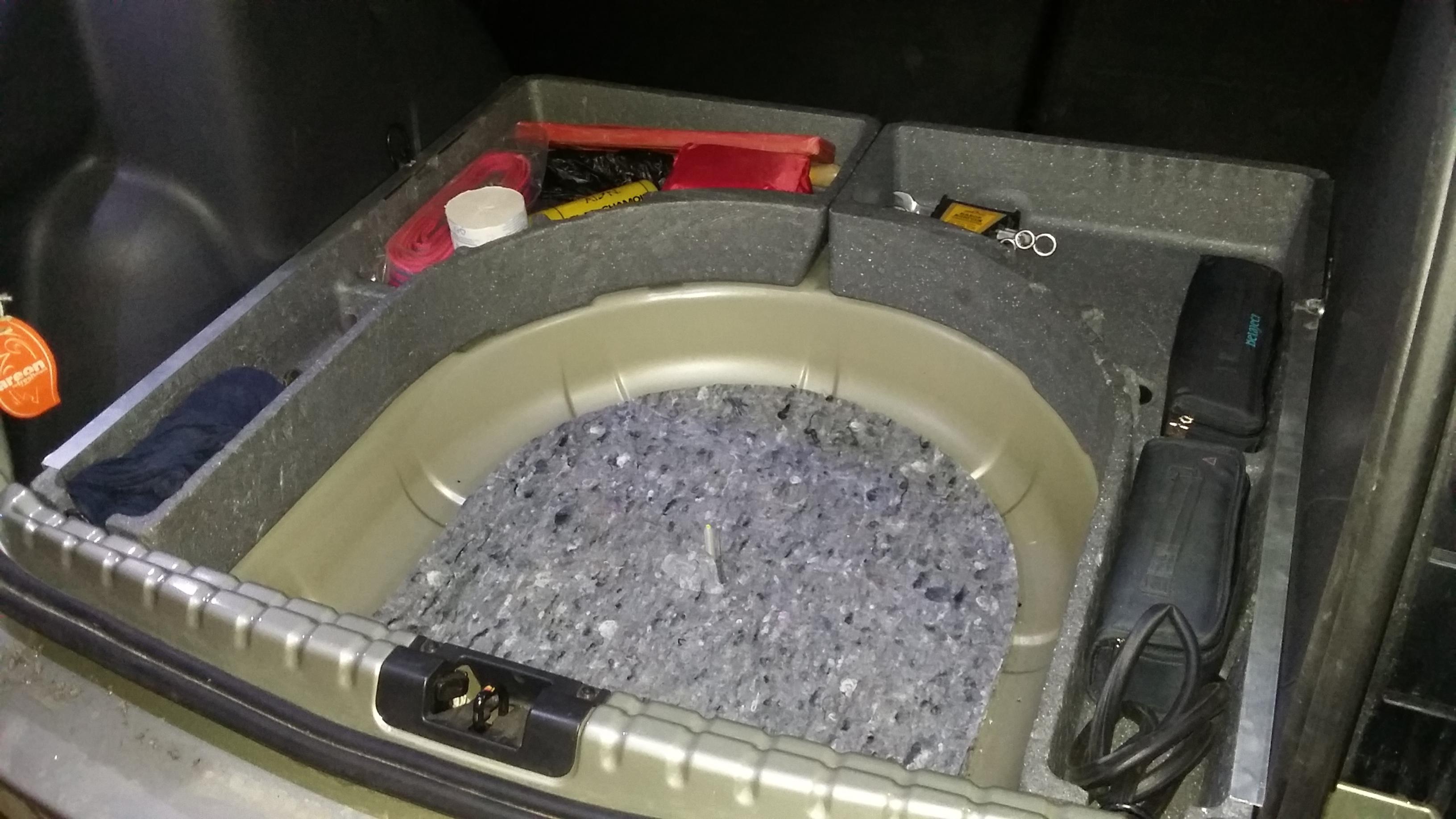

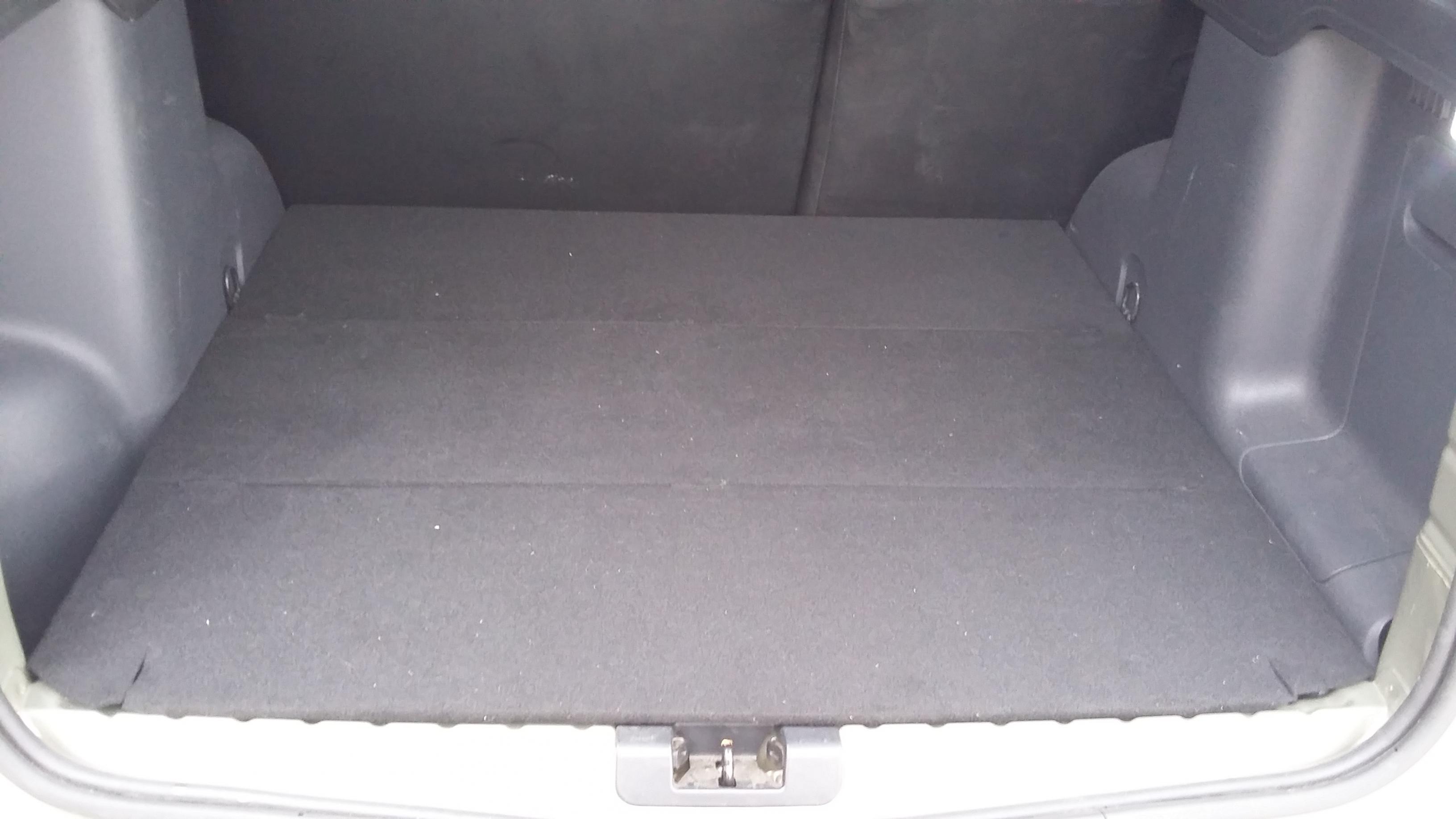

Прошу сильно не критиковать если было. Сегодня работа по усилению пенопласта была завершена получилось так:

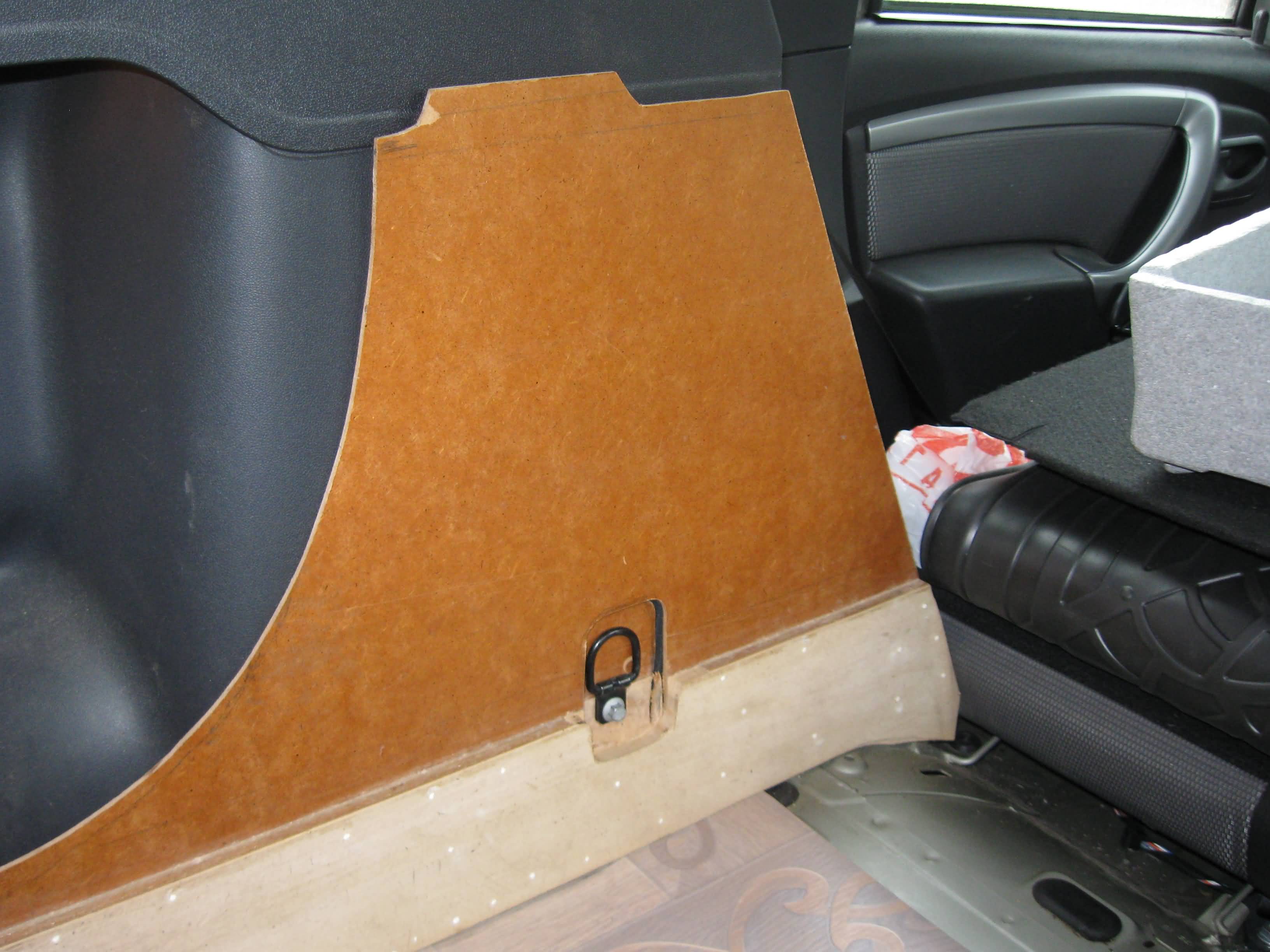

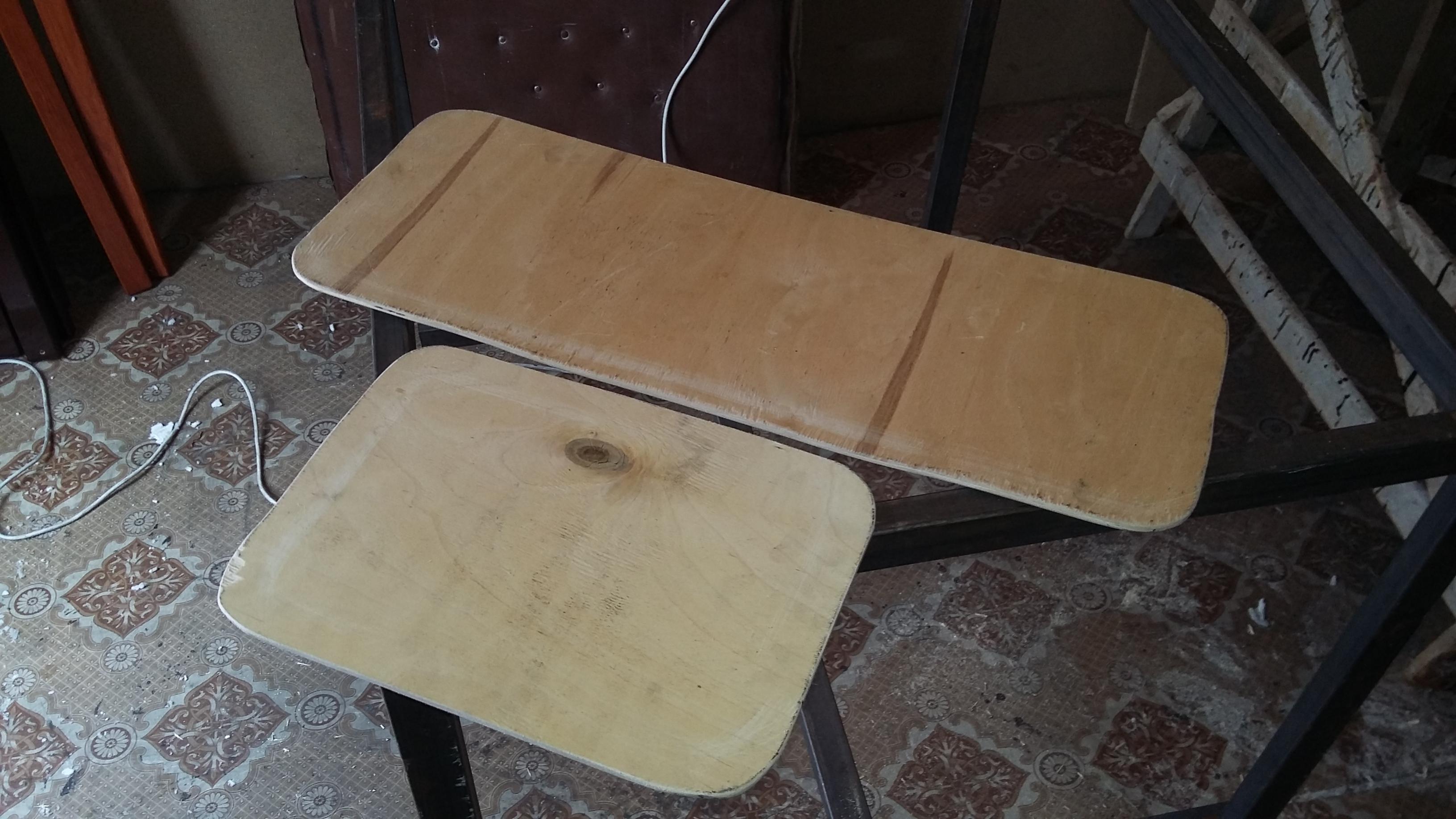

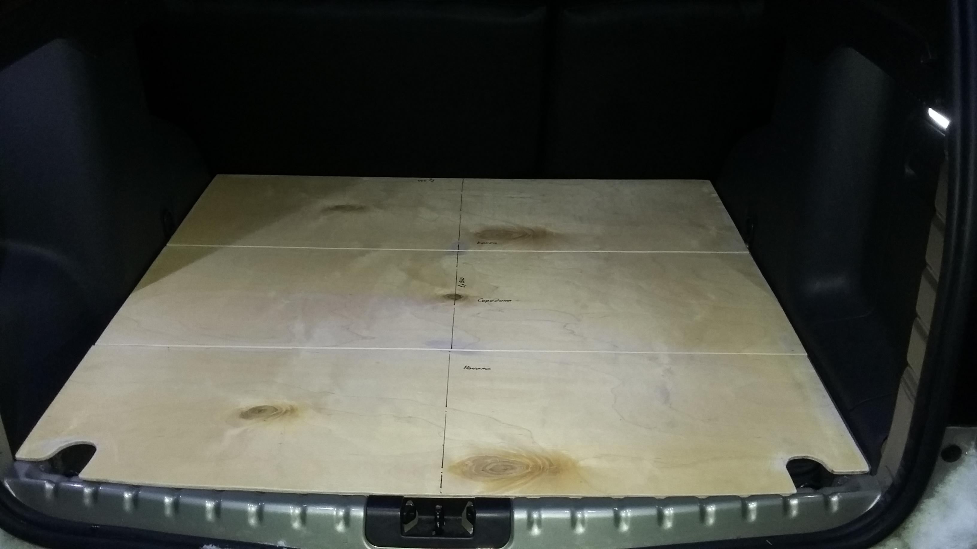

Родная "хлипкая" полка заменена на фанерную складную. Фанера березовая 6 мм + ватин + карпет - вот результат:

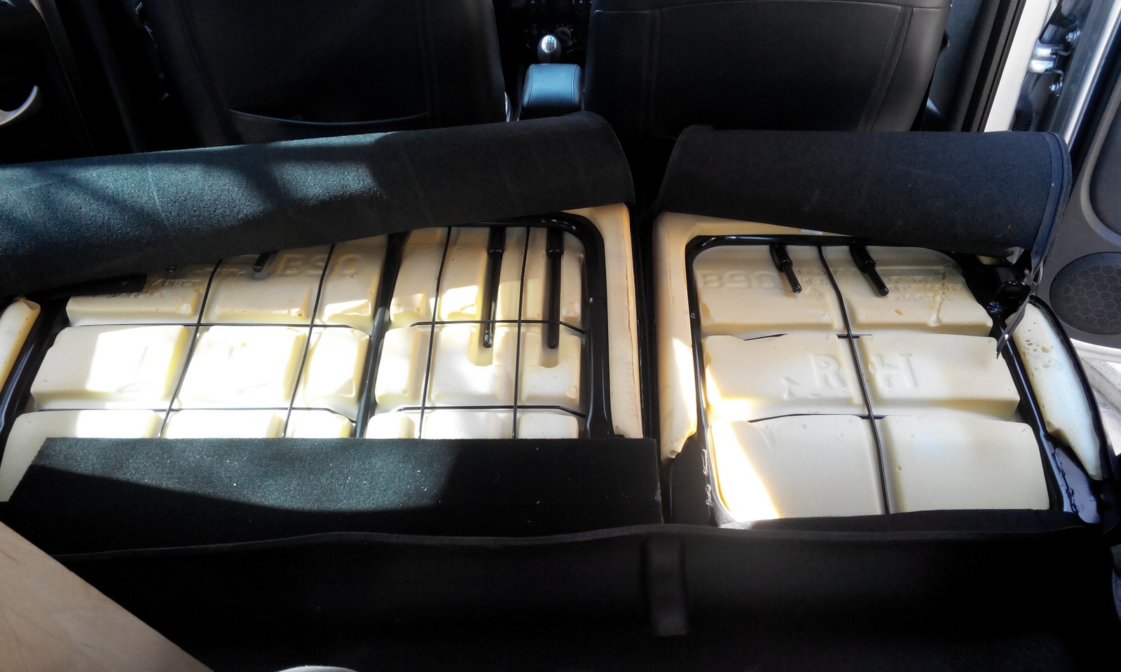

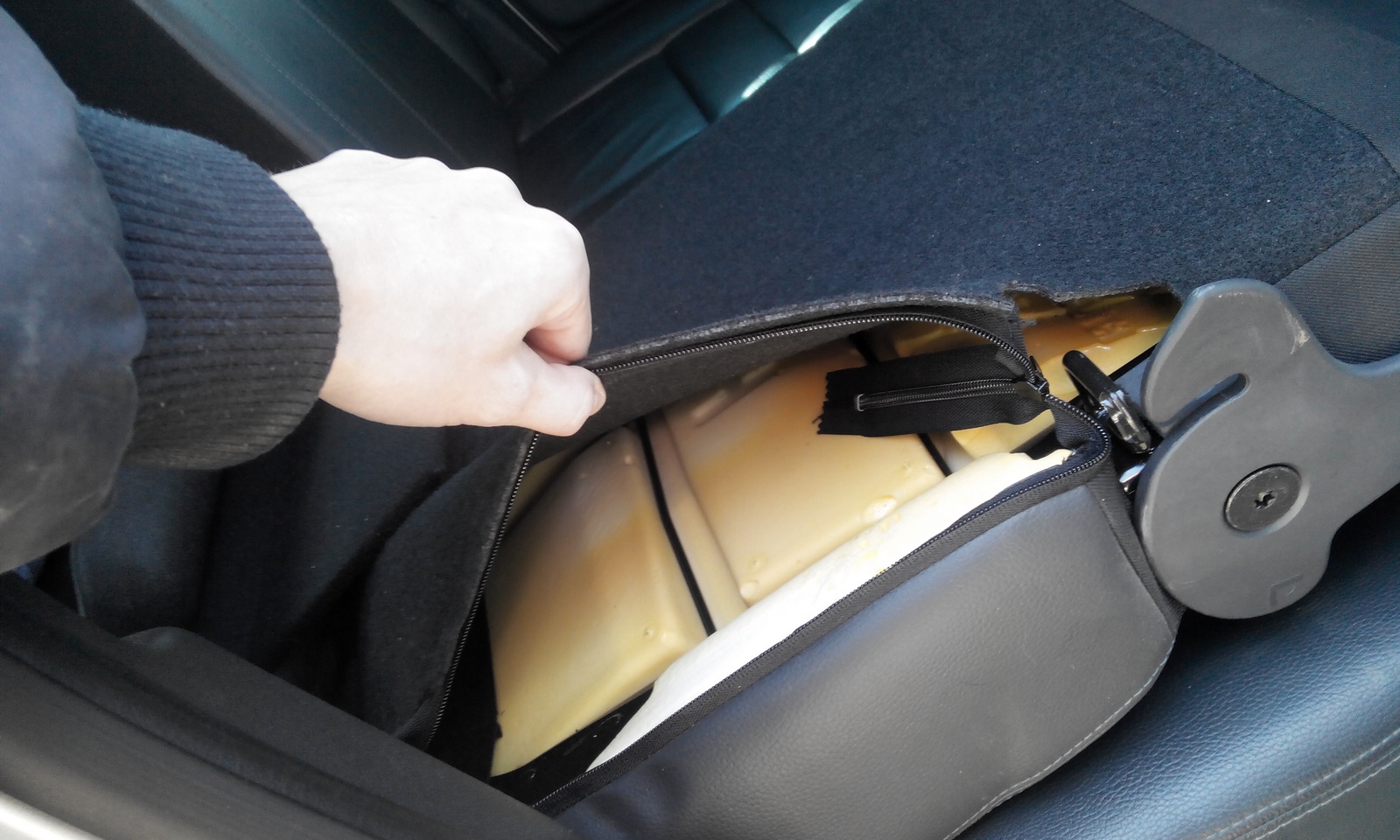

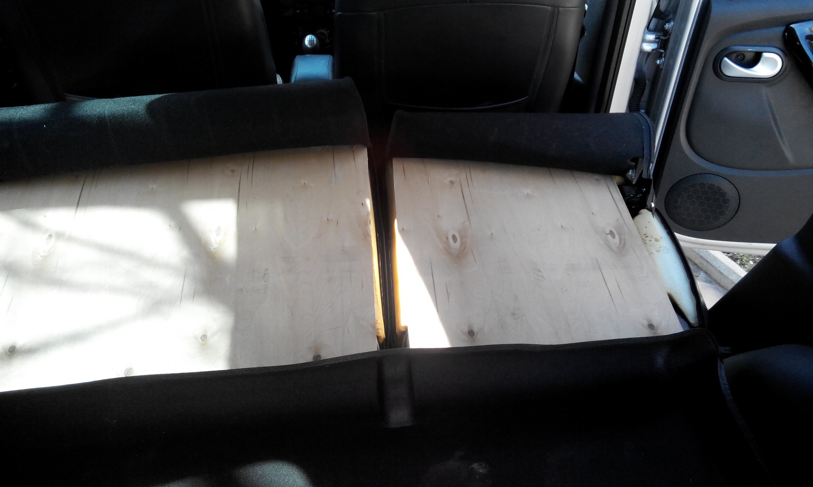

Сегодня, безопасности ради, усилил спинки задних сидений.

hunter cat
Тоже давно подумываю над этим делом, какие размеры "вставок" в сидения?

Snake2004
Если вытащить родные из сидений то будет вам шаблон.
p.s. себе делал на 15 мм больше по длине.

hunter cat
так там что-то есть оказывается, а так и не поймешь, мягкие и проваливаются

Вставил фанеру в спинки, у румына там абсолютный эконом, теперь нормальные жесткие спинки.

hunter cat
Фанера если что рваным краем человека насквозь проткнет легко, так что про безопасность имхо неоднозначно

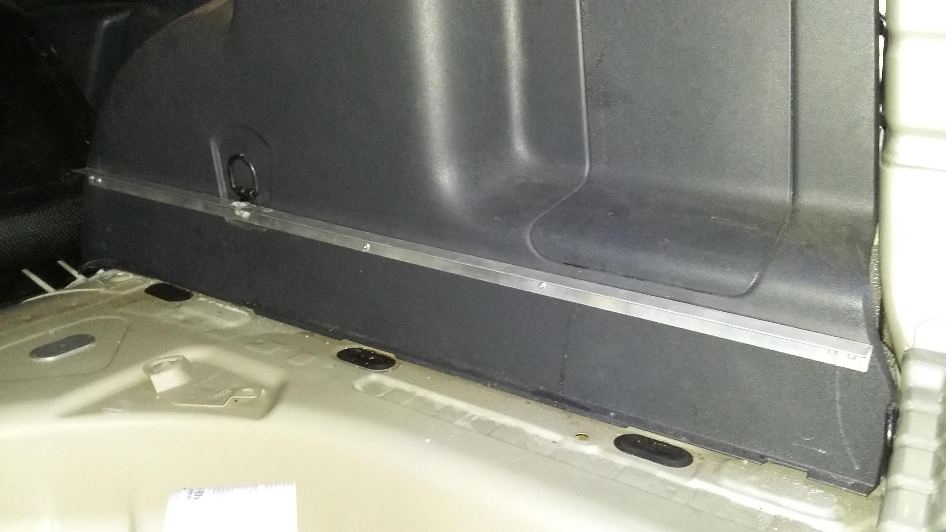

У меня после шумоизоляции сейчас снят в багажнике весь пластиковый обвес. Места намного больше. Но мечтаю все обшить алюминиевыми листами и более компактней, т.е ближе к кузову. И вместо коврика также положить алюминиевый рифленый лист.
Но делать на заклепках и двустороннем скотче неохота. А тиг сварки пока нет.

jimmik
Резьбовые заклепки?

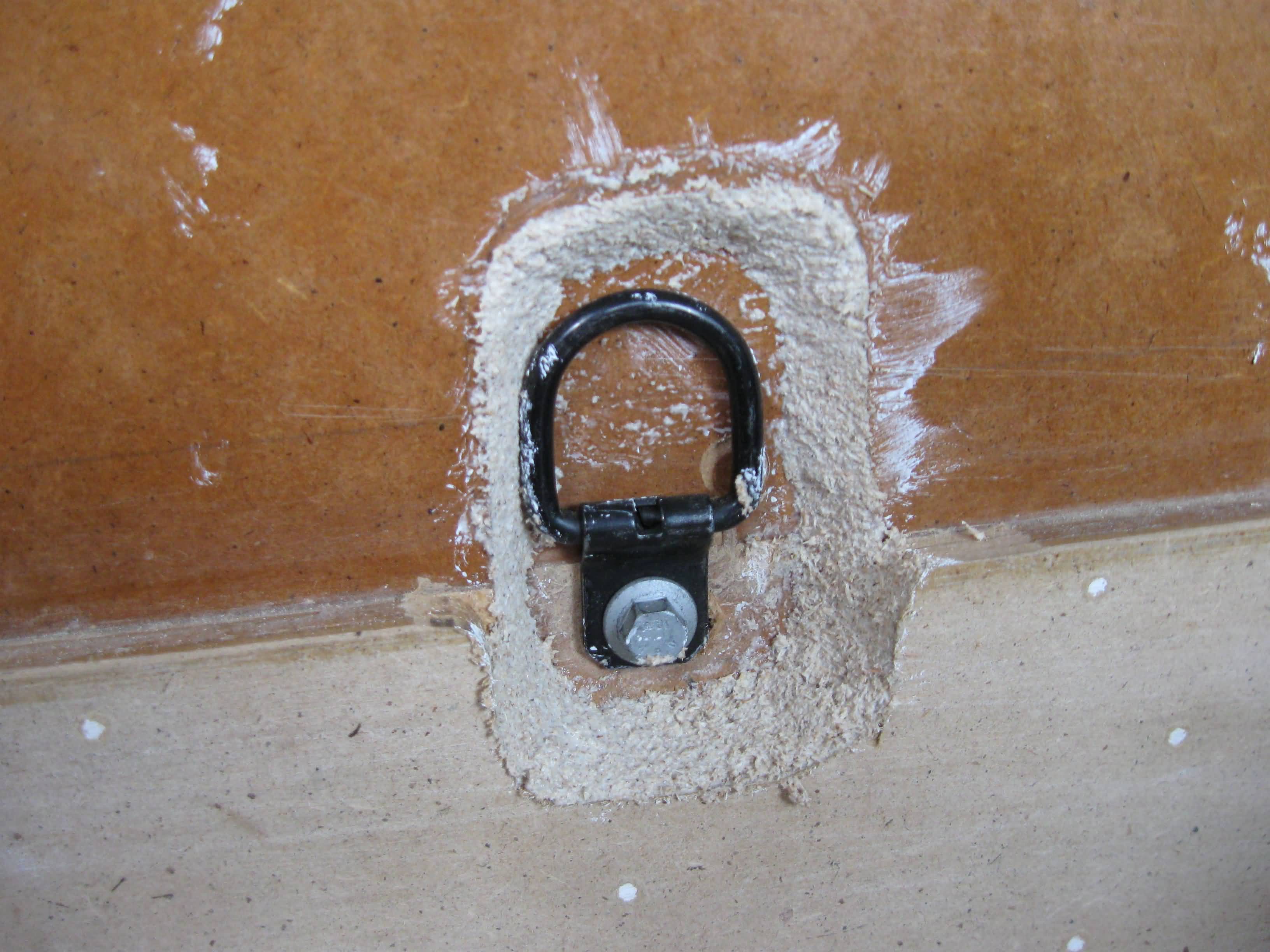

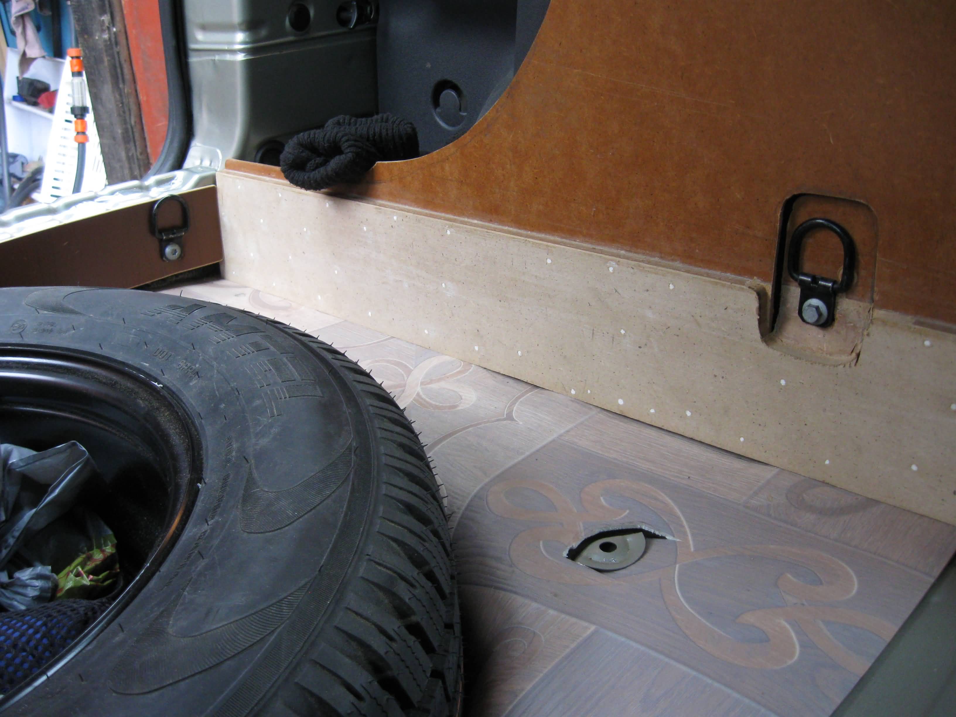

Полностью переделал ипенопласт и саму полку все зделоно из фанеры десятки и перетянуто карпетом

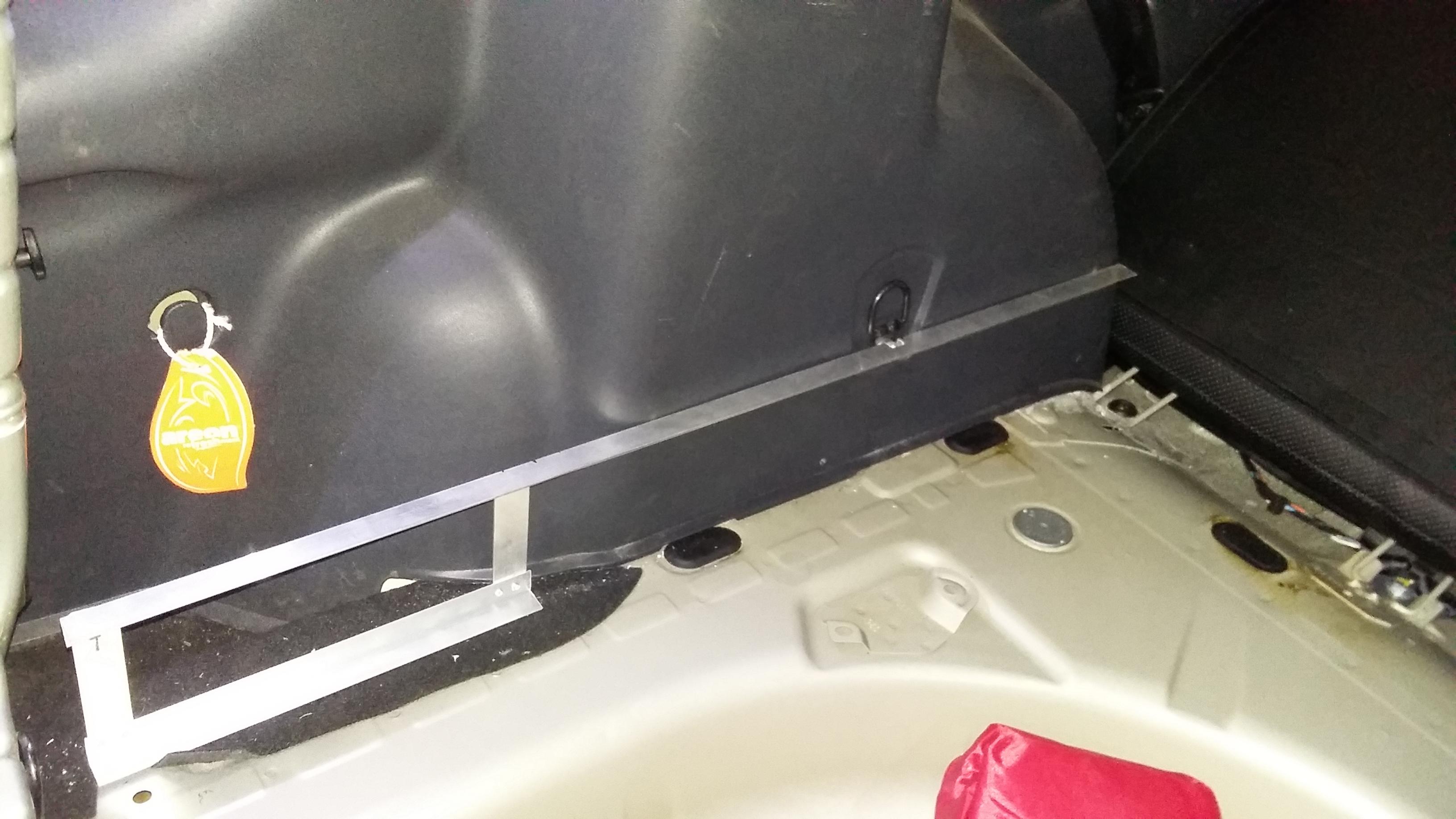

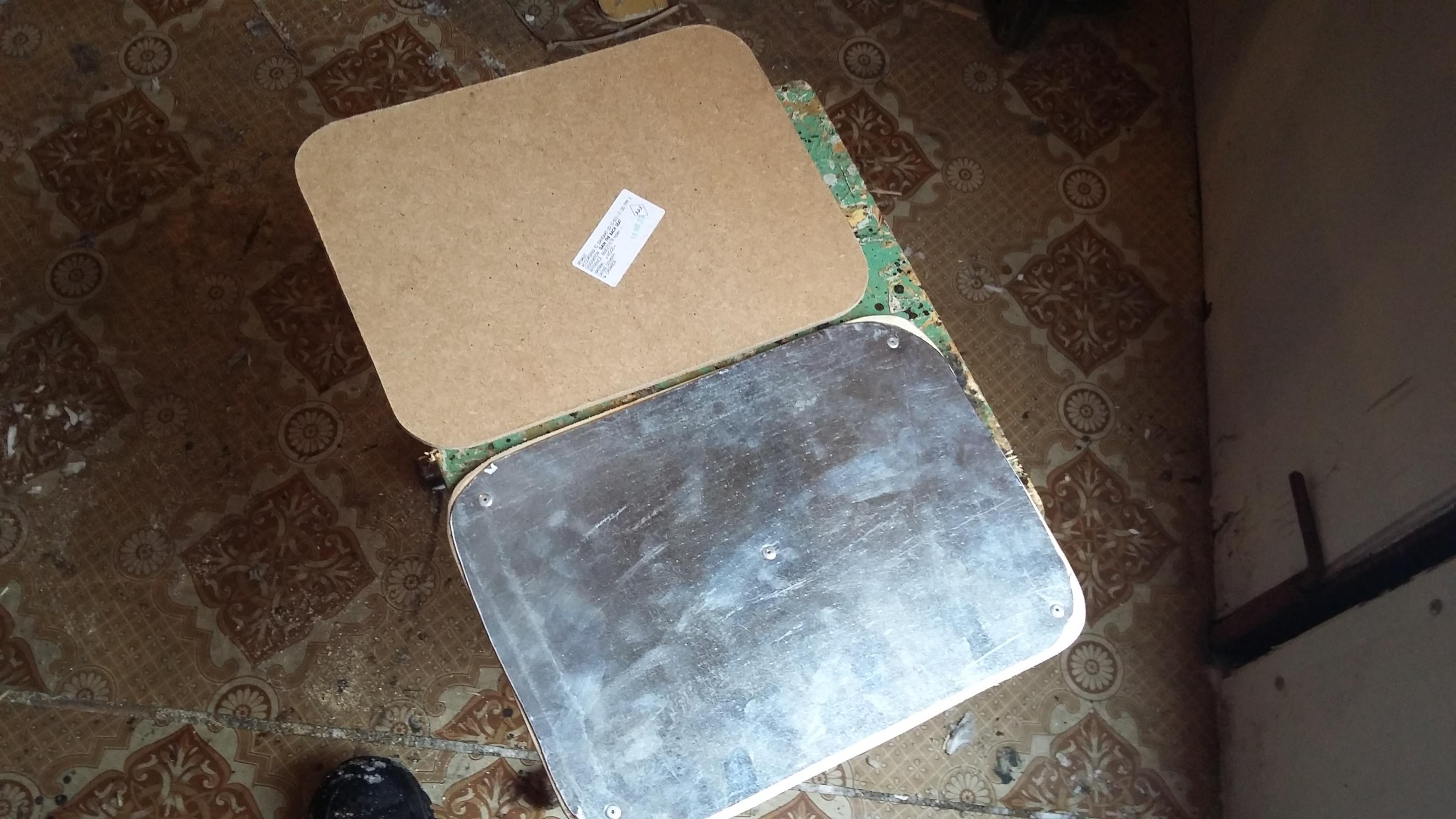

Вначале тоже поплакал, что в штатный подпол багажника даже аварийный знак не влазит, потом выкинул пенопласт и приложил руки. Вроде ничего не изобрел, потому и не отчитался своевременно, а смотрю- тема по-прежнему животрепещет
. Несколько оставшихся фоток процесса, пояснения, думаю, не нужны - фото результата пока нет, надо ли?

Re: Багажное отделение. Доработки
переделал пенопластовые вставки там где запаска лежит и саму верхнию крыжку (заводцкая из дэвэп была)
