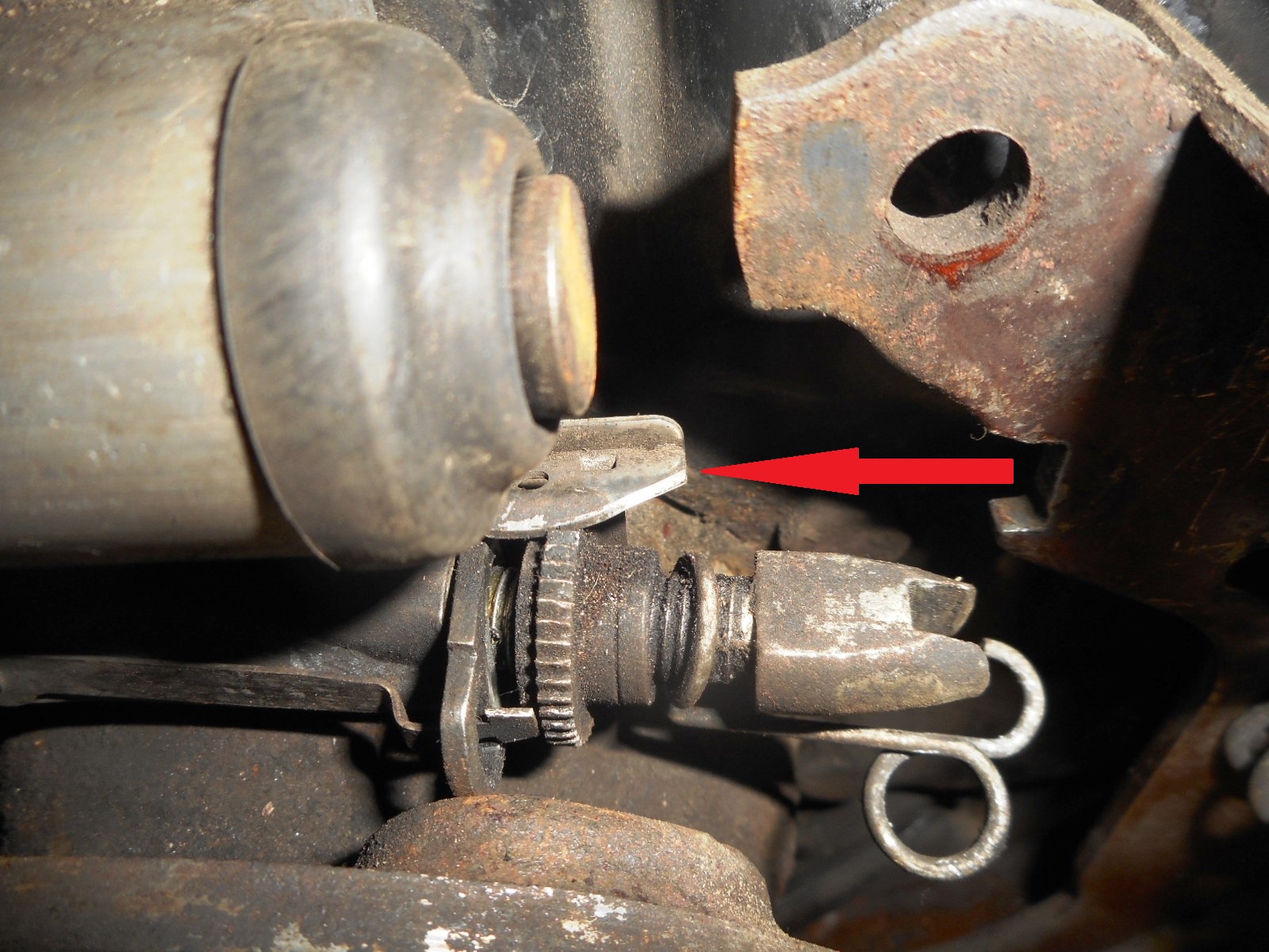

В июне 2023 года заменил весь механизм задних тормозов в сервисе. В последние пару месяцев стал замечать, что ручник стал плохо держать, а при поднятие ручного тормоза стало 12 счелчков. Тросики подтянул по максимуму, а тормозов почти нет. Сегодня вскрыл тормоза и обнаружил, что натяжные планки закручены. Развел отверткой примерно на 8-10 мм, ручник появился. То, что планка была выкручена сам в сервисе видел. Получается, что механизм развода у меня работает наоборот. Что смотреть?
4*4, 2.0 литра, ручка.
28.01.2024, 13:41
#154
Регистрация: 23.01.2012
Сообщений: 3,808
Время онлайн: 4 лет 11 мес. 1 нед. 6 д. 18 ч. 39 мин. 17 сек.
: 6081
Адрес: 43регион
Re: Ручной тормоз
niklit
Похоже фиксирующая пластинка-стопор храповой гайки утерян.
Буду смотреть в следующий раз, а при утере пластинки-стопора придется покупать новые планки?

Сообщение от niklit
Да, или на разборе б\у искать, с фиксатором.
