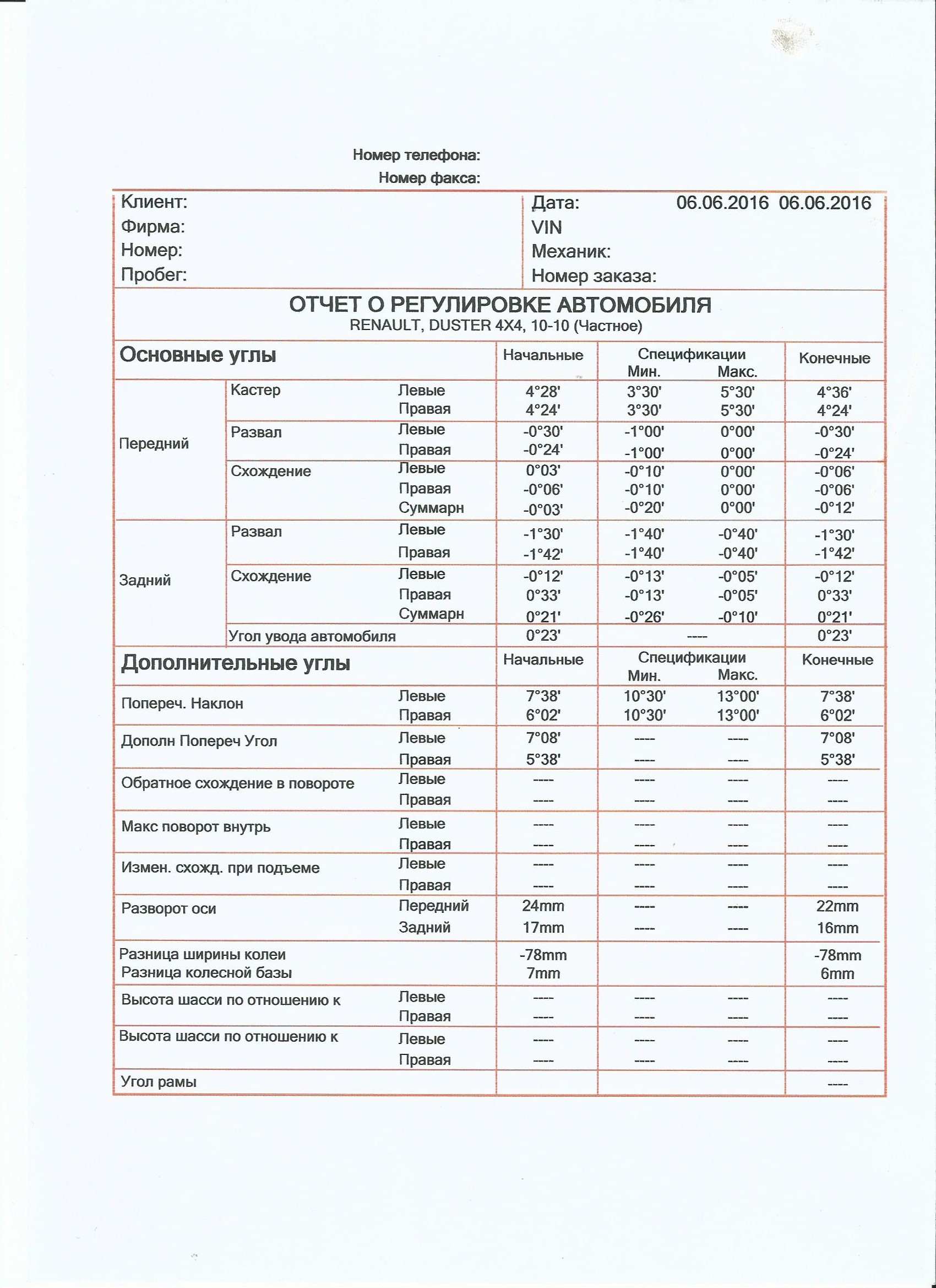

камрады, а мне тут после замены рулевого наконечника делали сход-развал, выдали бумажку с такими цыферками, но вроде как не сходятся они с данными в шапке. Делал в РТДС на 26 км МКАД, может пойти к ним похулиганить? хотя вроде как получше накат стал и рыскать меньше стала.

, сзади справа вообще не регулировали...

, ну да, я это тоже заметил, меня больше кастер смущает, сделали хуже, чем было, но вроде в допусках. А вообще есть смысл заново на всех осях делать? И еще в дополнительных углах цыфры смущают.

, кастер у нас спецом не регулируется...

Кастор немного вернётся на место развалом. Что бы сделать развал нужны эксцентриковые болты в стойки. У меня они стоят уже 35т. км. без проблем.
