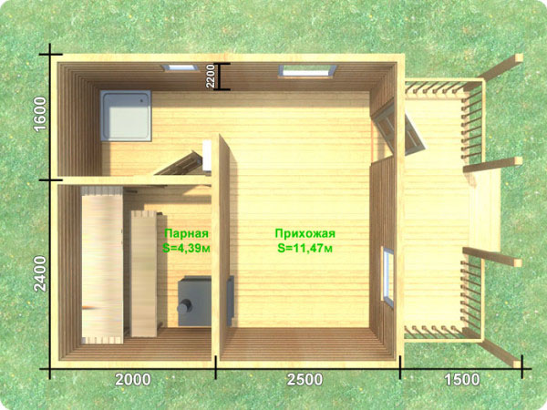

Re: У кого какая баня
В идеале то конечно примерно вот так

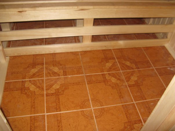

Только не делайте в парилке полы из плитки, человек распаренный-расслабленный, подскользнуться на раз-два! Там стоки под воду не нужны, вы только поддаете на каменку и душник обязательно в верхнем углу.
Сообщение от AXO
Если плитка не глянец то можно.У меня 5 лет лежит плитка с небольшим уклоном для стока воды , все ок.
Вот такая планировка понравилась
Пол в парилке и в мойке у меня из плитки. Соглашаюсь, что бывает скользко. особенно после нескольких заходов. При температуре за 100 гр. через 2 часа пол в парилке становиться горячим. Решаю проблему так. Стелю перед пологом чистую простынь. Плюсы плитки -эстетичность , гигиена, лёгкость уборки.
Владимир Д, вот тоже склоняюсь к плитке из-за эстетики и уборки... Да и можно коврики прикупить потом на плитку в парилку...
Сообщение от atom1982
Не плохой вариант. Одна поправка. Входную дверь в баню сделать с другой стороны. Плюсы: спокойно заносим и подкидываем дрова, ни кому не мешая, меньше выхолаживается комната отдыха. Стол и стулья можно удачнее расположить. Минус- дальше бежать до проруби.
Владимир Д, эта планировка будет взята за основу, около купели вторая дверь на улицу к проруби в пруду будет, дверь скорее всего действительно передвину, и сделаю крыльцо закрытое, чтобы сильно не выхолаживать уже внутреннее помещение.
Сообщение от Владимир Д
Получается моя планировка на 99% (дверь на месте окна на крыльцо и размеры сруба 5х5), только крыльца пока нет
