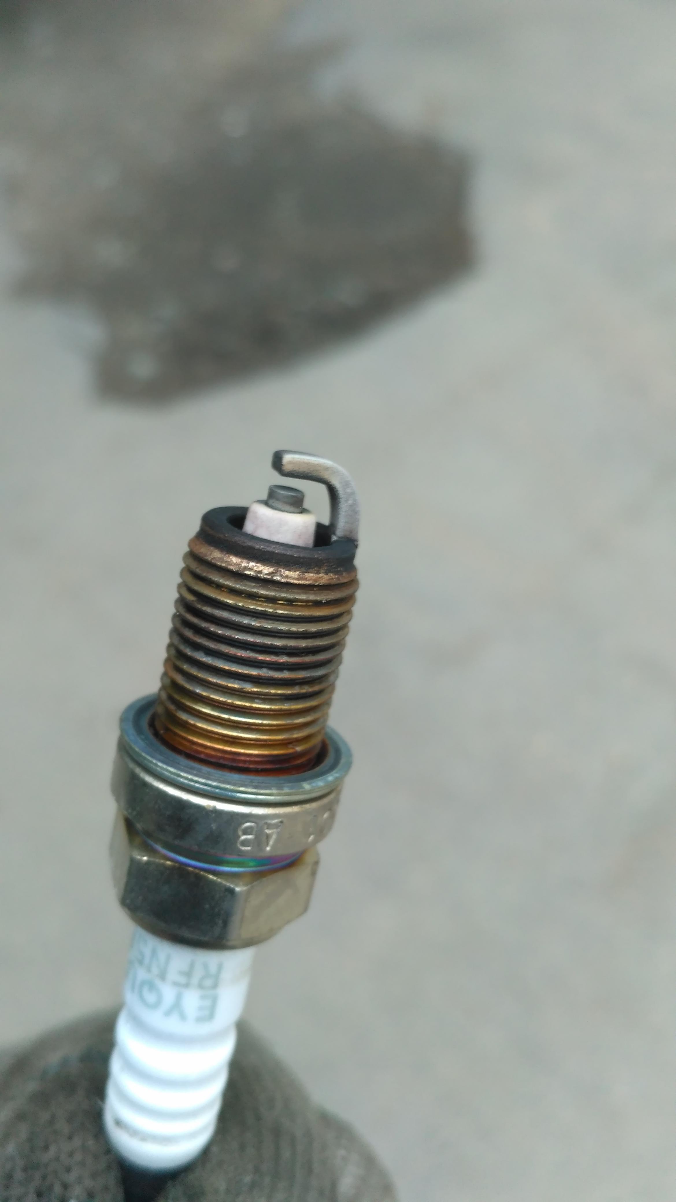

У меня детонация пропала на 95% даже на 92м бензине после последнего то, на котором дилер поменял свечи. Докатываю 3й бак 92го, прислушиваюсь во дворах, при резком ускорении, даже с кондером при плюс 34 в тени, перезвона нет, не знаю, что мне вкрутил дилер, но разница сразу на слуху.

По умолчанию Re: Детонация
Может свечи изначально не те стоят )

Сообщение от Алексей 87 Посмотреть сообщение
Возможно у старых свечей калильное число было меньше, т.е. более "горячие", с завода стояли вот такие
Eyquem RFN58LZ Нажмите на изображение для увеличения

Как доберусь до инструмента, выложу какие стоят сейчас, заодно понаблюдаю ещё
