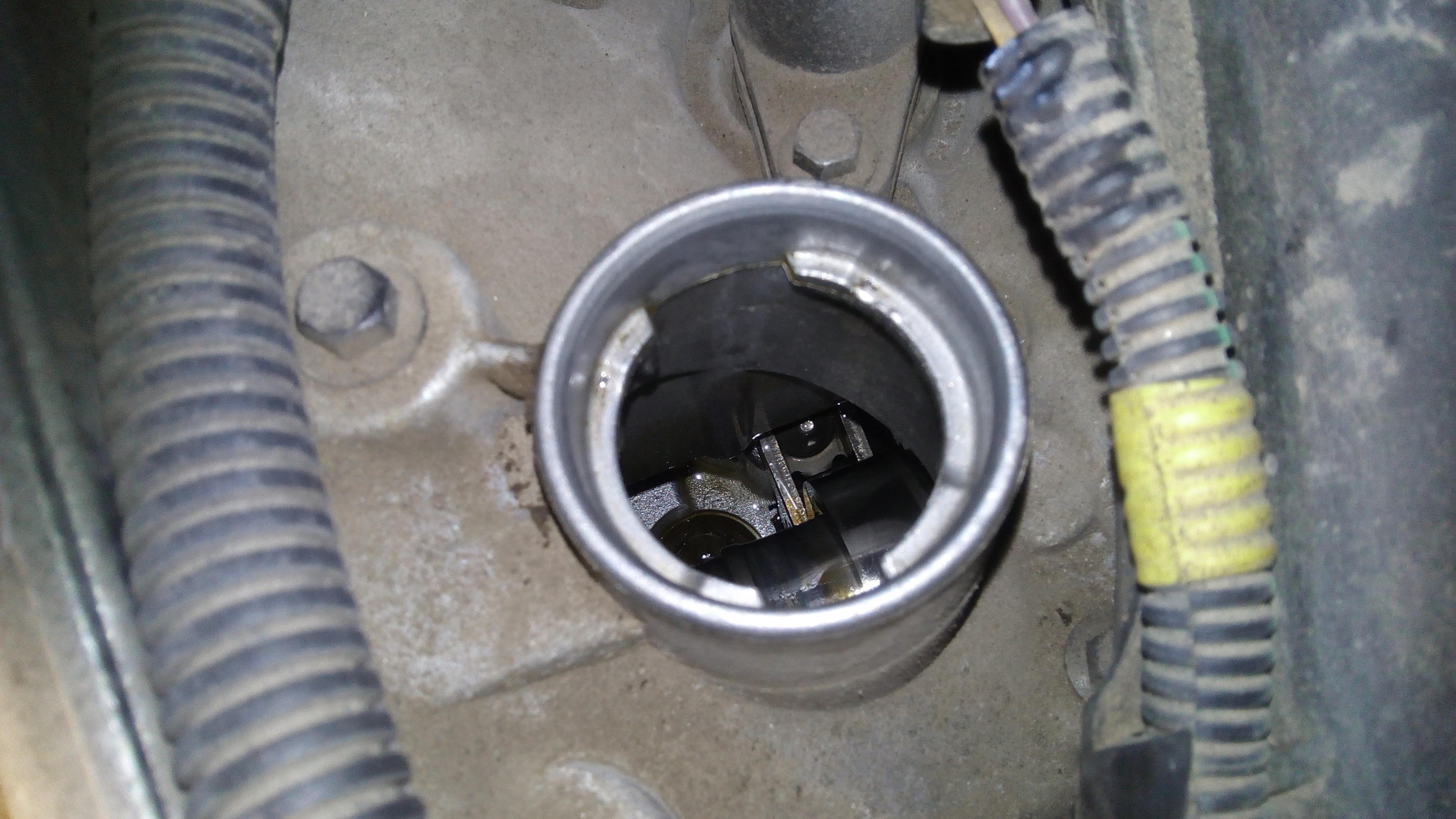

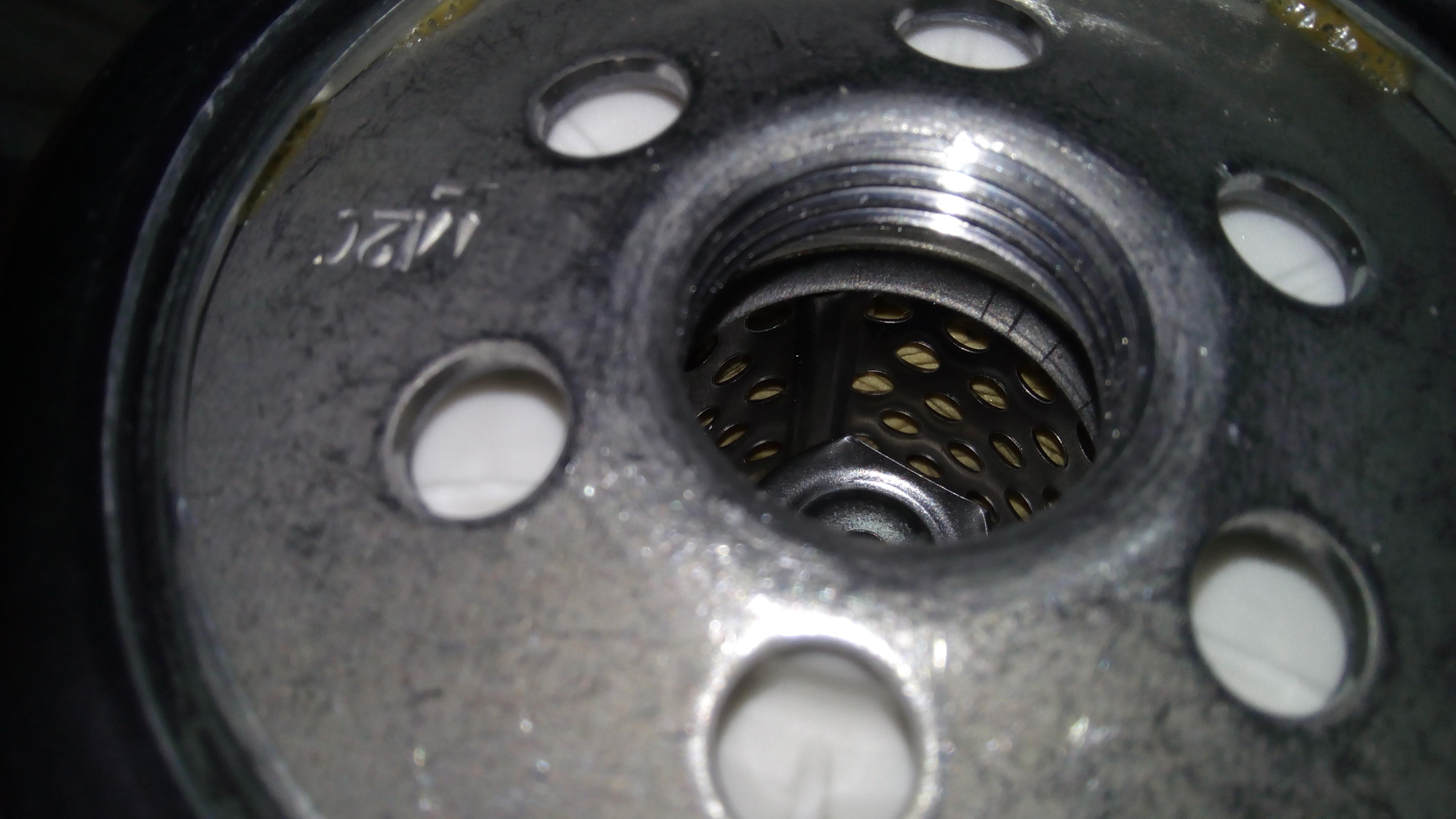

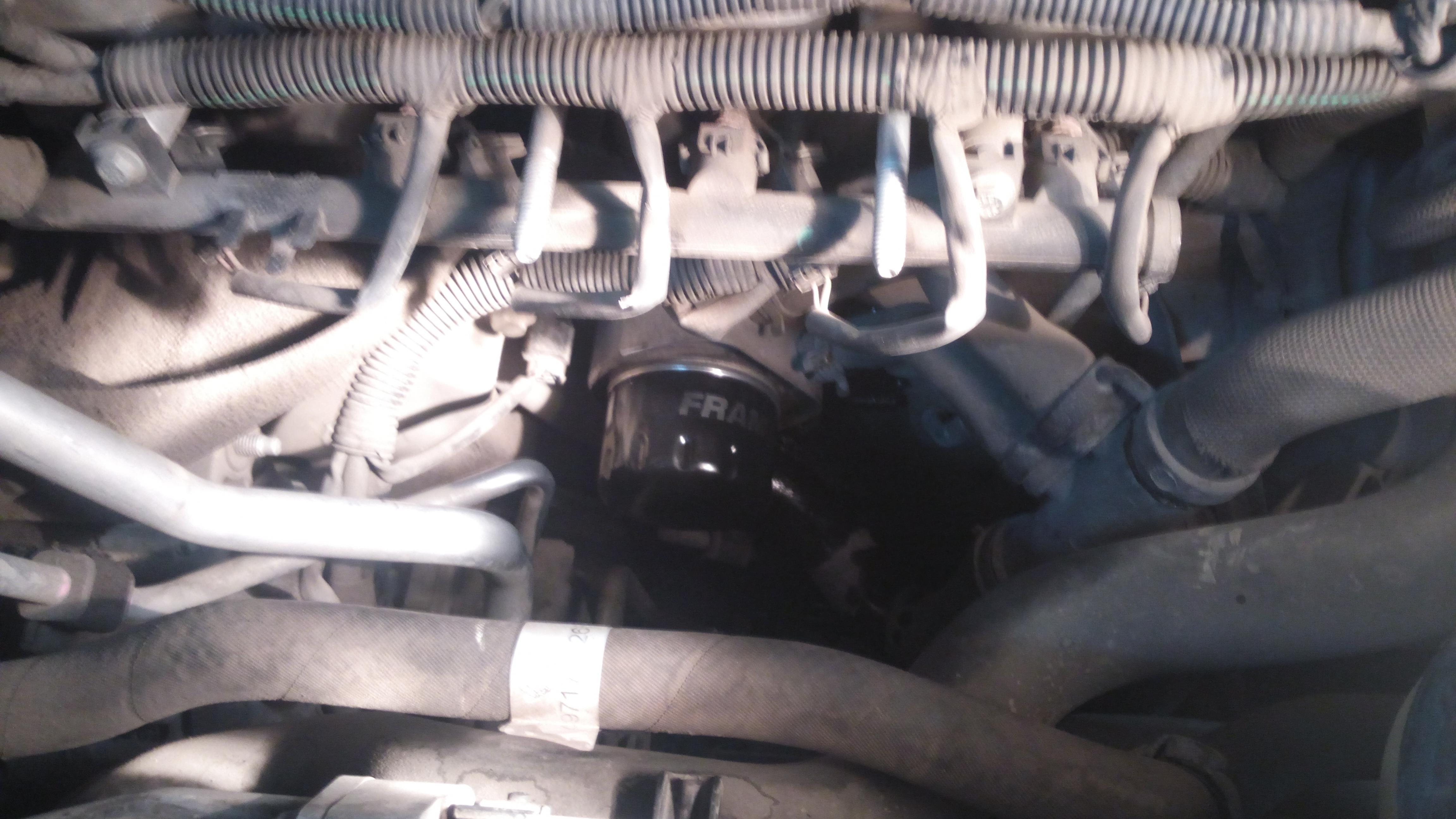

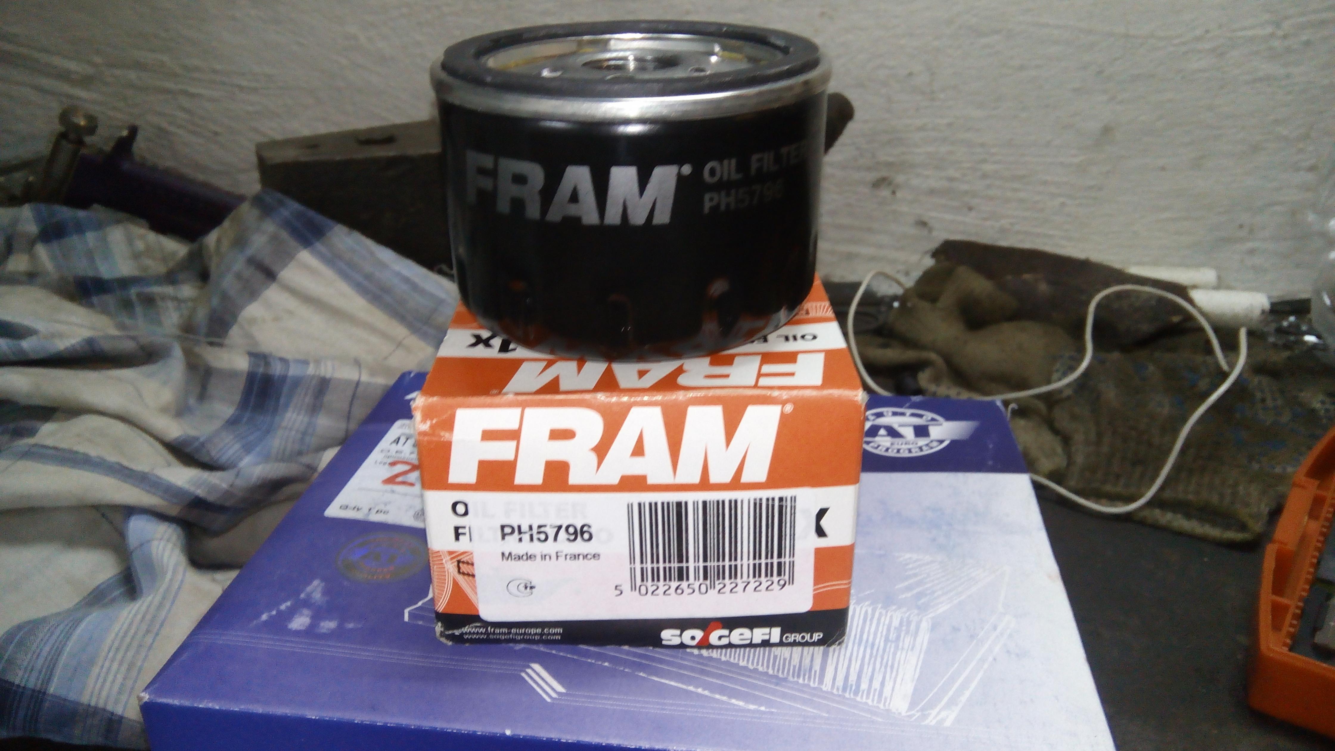

Сделал очередное ТО, воздушный фильтр АТ- 200 руб., масляный ФРАМ -250 руб., масло ЗИК 5W40 4 л+0.5 л - 787 р 50 коп., итого -1237 р 50 коп. Ну сейчас начнут моск выносить насчет масла, дескать херовое ( Я использую уже на третьей машине и очень доволен этим маслом, посмотрите какая чистота под клапанной крышкой, пробег 41000 км), нет допуска Рено , а на хрен он нужен этот допуск если класс качества позволяет использовать это масло ( у нас на форуме просто зацыклены этим допуском, для них фото сервисной книжки, найдите мне там слово допуск РЕНО). Кстати на 1.6 с кондеем максимально лезет масляный фильтр высотой 85 мм , в следующий раз буду брать ФРАМ 9599, у него как раз такие размеры.

По умолчанию Re: ТО своими руками.
Сообщение от фиргат
Это с учетом что его надо на резьбу еще одеть в начальный момент?
Ну или пробовал уже кто-нить? Влазиет?

Сообщение от alex-1968 Посмотреть сообщение
---------- Добавлено в 13:13 ---------- Предыдущее написано было в 13:05 ----------
Где вы такие цены на масло берете? Тыкнул сейчас первый попавшийся магазин у себя в городе - такой ZIG 4л стоит 2030
Минусовал на резьбу 15 мм, а так около 100 мм до трубки кондея У меня была закупка по 700 руб за канистру . Что то дорого у вас, у нас в магазинах 1500 руб - 4 л.
у меня влезает OG-311 высотой 89 мм от ГУДВИЛА за 183 рубля в екзисте
бензин-зараза, заправься ГАЗОМ.
SevenSkyi, кондер есть? Или там не важно?
Очень важно, там как раз мешает трубка кондера.
Старый 22.03.2016, 11:15   #159
SevenSkyi
Аватар для SevenSkyi
Онлайн: SevenSkyi вне форума
Был(а): 16 июн 2025 20:04
Адрес: нерезиновая
Автомобиль: дастер 1,6 экспрешэн, продан, Хундай Тусан
трубка действительно мешает, отворачиваю один болт на 13 крепления трубки к блоку и отвожу трубку чуть в сторону, по времени 1 минута.
Старый 22.03.2016, 11:16   #160
Аватар для zhiv
Онлайн: zhiv вне форума
Сообщение от фиргат Посмотреть сообщение
Так на F4R
можно и 150мм закрутить фильтр.
