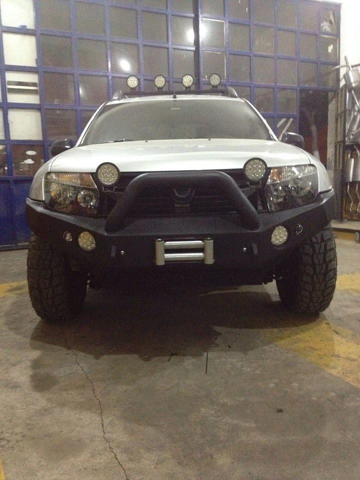

Передний силовой бампер кто-то делает на Дастеры? Под лебёдку, чтобы геометрия была получше, доп.свет поставить, упоры под джек и проч.
Хочу заморочиться с ним, однако непонятно, какова потребность их на рынке.
По согласованию с администрацией форума, предлагаю следующее:
1. Для начала разработки бампера необходимо собрать инициативную группу из 10-15 человек (минимум – максимум), которые получат возможность участвовать в составлении ТЗ и более низкую цену бампера.
2. Инициативная группа избирает из своего числа одного человека (представитель), от имени которого будет заключен договор с нашей организацией.
3. Все члены инициативной группы вносят предоплату в размере 8000 рублей (около 50% стоимости будущего бампера для первопроходцев). Как будет организован этот процесс без разницы, лишь бы в итоге представитель при заключении договора оплатил всю собранную сумму в качестве предоплаты по договору.
4. По факту заключения договора инициативная группа обсуждает и утверждает ТЗ, в соответствии с которым будет вестись разработка (параметры ТЗ, технологические ограничения, обсудим дополнительно).
5. Если ТЗ не будет утверждено большинством из инициативной группы, мы вернём всю предоплату и разработку не начнём. Если будет утверждено большинством, и готовый бампер будет соответствовать ТЗ, то предоплата не возвращается, даже если впоследствии человек передумает брать получившийся бампер.
6. Срок разработки составит около 2-3 месяцев с момента начала разработки (стандартно бампер разрабатывает в течение 1,5 месяцев, однако Дастер не рамная машина, с ним будет сложнее).
7. По итогам разработки мы начнём производство и отгрузку. Первыми получат бампер представители инициативной группы (примерно в течение месяца, если 10 человек). Отгружаем по всей России транспортными компаниями.
8. Бампер будет сертифицирован либо весной 2014 года (мы всю нашу продукцию, разработанную за год, сертифицируем весной), либо за отдельную плату (около 50000 рублей) в течение 1 месяца после оплаты сертификации.
9. Предложение действительно не более 3-х месяцев, если за этот срок не найдутся 10 желающих, я имею право его аннулировать или изменить условия.
Комментарий модератора
atom1982:
Возникло желание поучаствовать в разработке переднего силового бампера, есть люди, которые смогут приступить к разработке и изготовлению, но с одним условием, необходимо 10 человек и предоплата за работу. Наберём желающих?
bayaga:
Подтверждаю готовность вернуться к проекту. Здесь обсудим конструкцию, рассчитаю, но если как на фото (труба может быть съёмной, что касается "кенгурятников", то такого понятия в законе вообще нет), то для первых десяти-пятнадцати, внёсших предоплату за разработку, цена сертифицированного силового бампера, который можно легально эксплуатировать, будет около 12 тыс.
Я примерно за такой вариант без "трубы", или с менее высоким выступом этой трубы.
Цель в первую очередь полностью снять штатный бампер, все его потом смогут продать и отбить часть стоимости нового бампера.

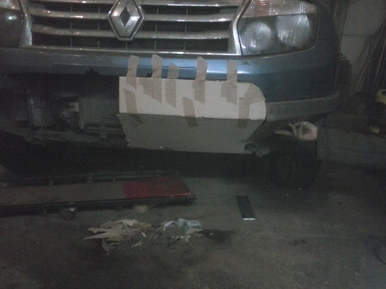

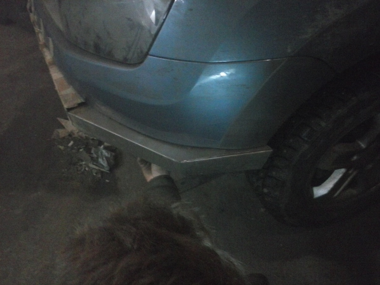

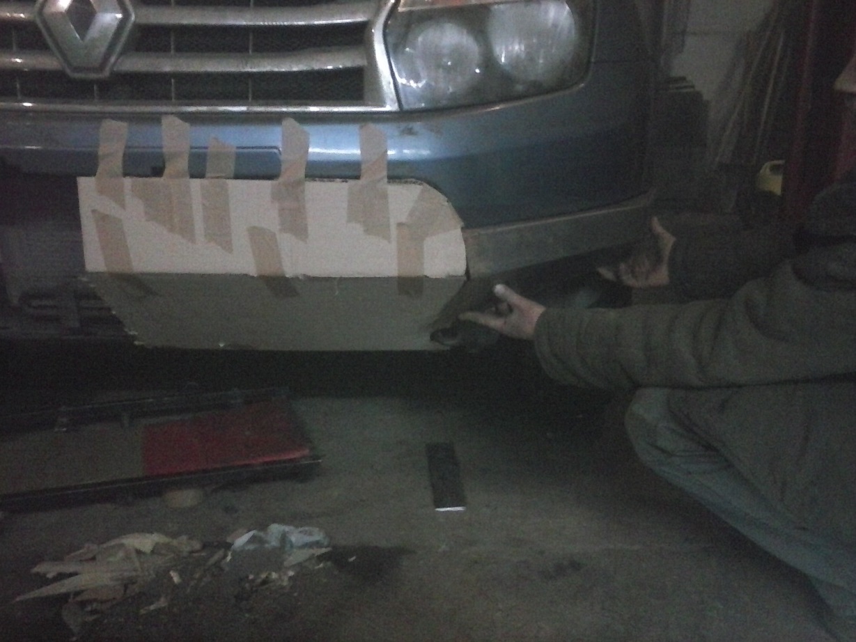

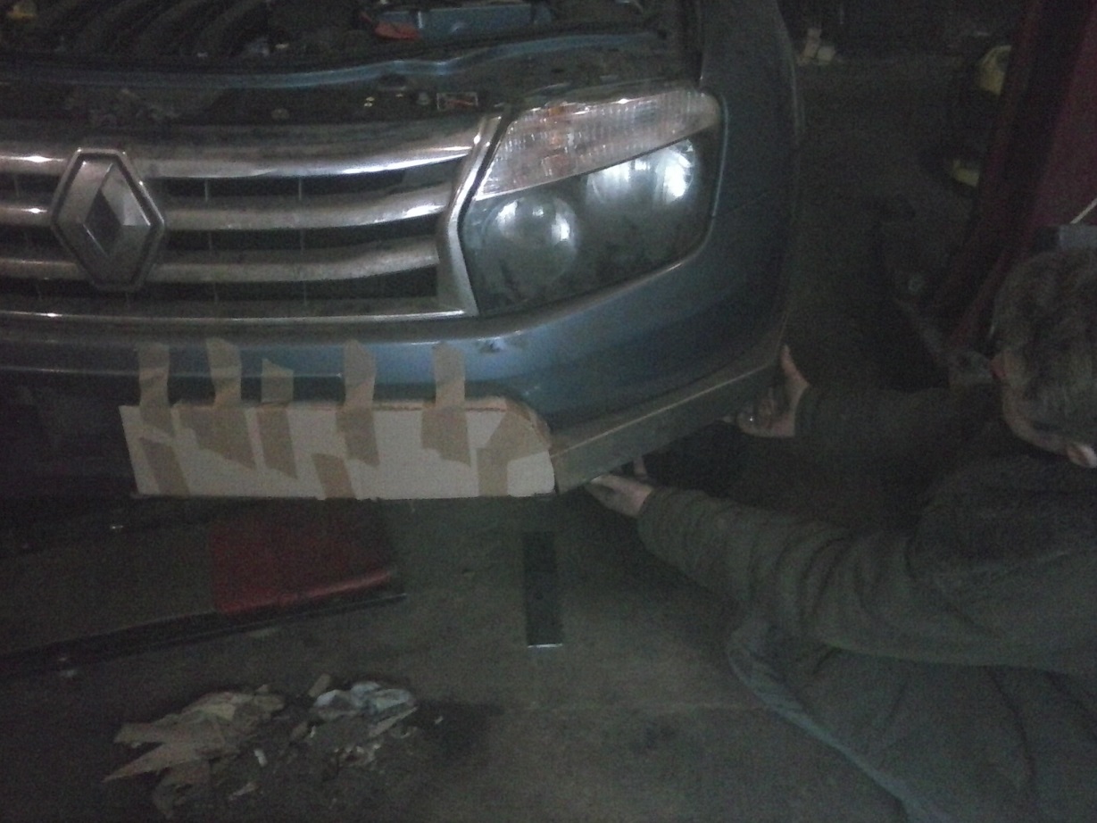

Первые фото. Назовем это макетом.

А к чему это все крепить? Я бы ещё по верхнему периметру стокового бампера под фарами пустил бы трубу хромированную или нержавейку и соединил с силовым, отходящими вниз трубками. Верхняя труба подошла бы для установки доп. освещения и смотрелось бы лаконично.

Panzerschreck, у тебя кажется патриотовская защита стояла,с новым бампером какова концепция защиты? Под патриот или под штат?
Чрезвычайно ранним макетом.
Но смысл уже примерно ясен, с нетерпением ждём-с развития событий!

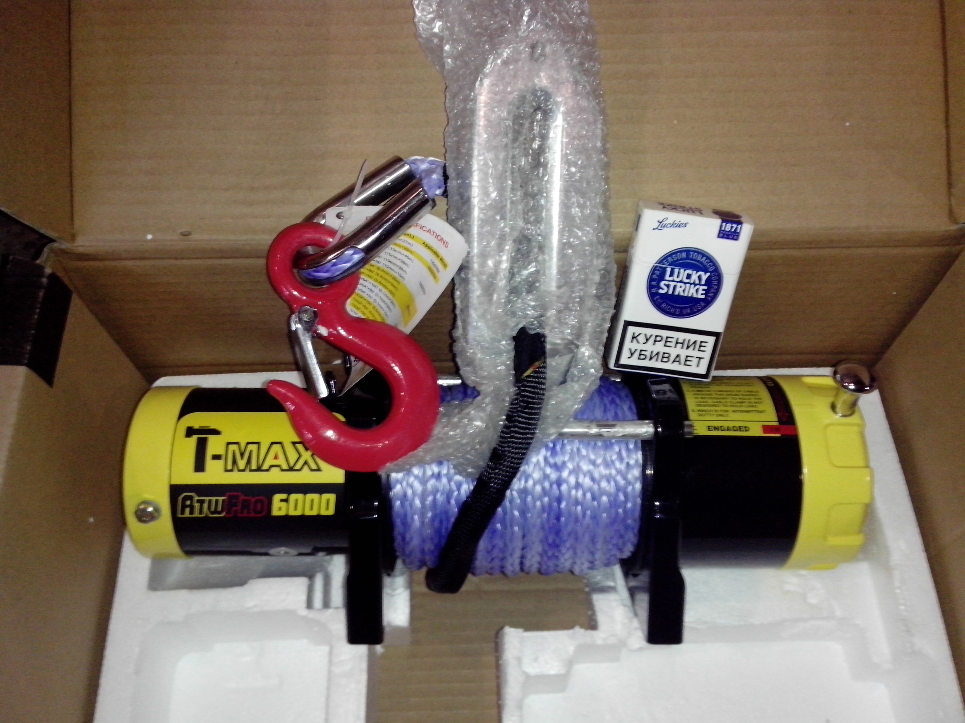

Заказаны: лебедка http://shop-pajero4x4.ru/product/avt...atw-pro-6000-/,
фары http://thelights.ru/market/aurora/w_...a/alo-e-2-e4t/ 2 шт
в задний штатный бампер http://thelights.ru/market/aurora/w_.../alo-ek-2-e4t/
1 шт.

Сегодня ближе к вечеру привезли лебедку. Как обычно, той модели, что заказал нет в наличии, пришлось брать такую же, но с синтетическим тросом. Попадалово примерно на 3 тыр... Зато выигрыш в весе 5 кг!
Фары обещают завтра. К сожалению, 40-ваттных в передок тоже нет в наличии, пришлось брать 20-ваттные. Решили делать силовик пошире, от родного останется всего-ничего. Зато штатные противотуманки тоже будут задействованы.

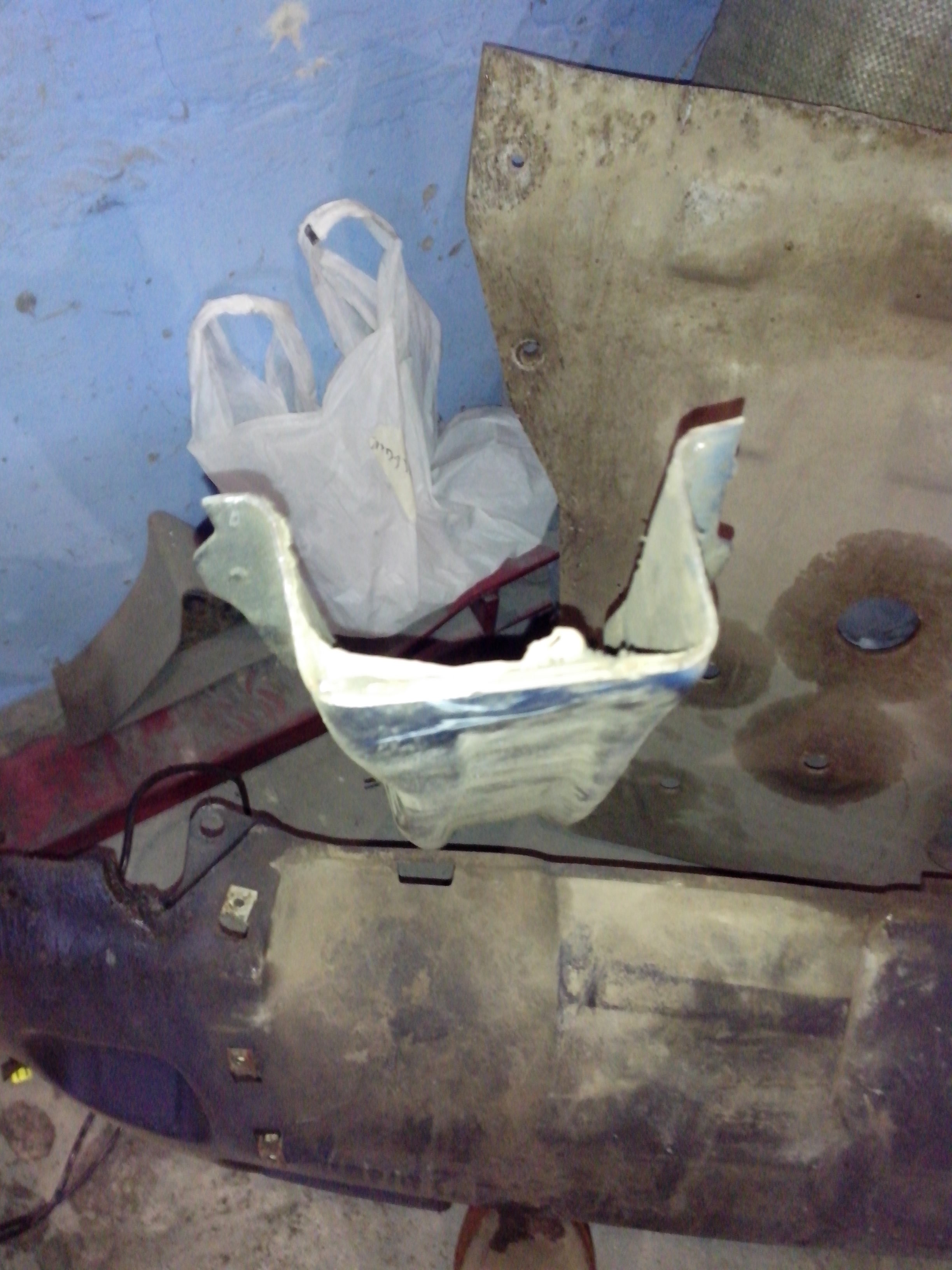

Ампутирован почти весь родной усилитель бампера. Толщина железа на нем хорошо, если 1.5 мм, в руках как люминий...Вместо него горизонтальная полка под лебедку толщиной 6 мм. Крепиться будет к верхним полкам лонжеронов. Вес всей конструкции начинает пугать, однако, эксперимент по нагружению передка одним мужчинкой весом 60 кг не выявил визуального проседания амортизаторов Ironman.
По поводу защиты бампера от Художника готов буду общаться, когда заберу машину и сотру с защиты грязь.
