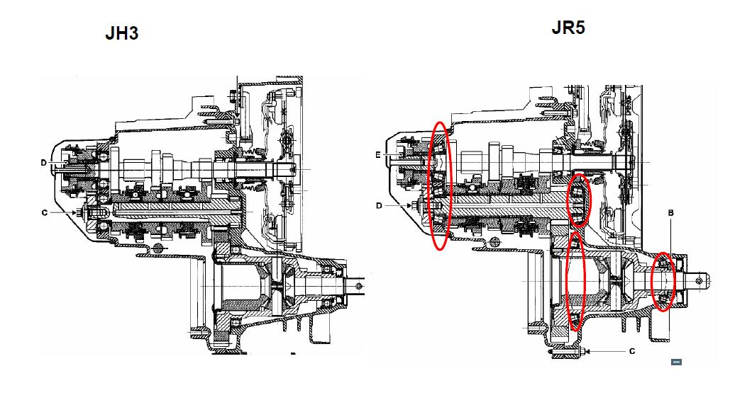

Касательно коробки JR5
Недавно ее начали устанавливать на флюенсы и меганы вот материал из пресс-релиза:
Главным преимуществом коробки передач JR5 является ее
способность передавать больший крутящий момент (до 200 н/м), за
счет:
Усиления валов
Установки конических подшипников
Таким образом данная трансмиссия обладает большей
надежностью и долговечностью
Другим преимуществом силового агрегата (коробка JR5 + двигатель
K4M) является более короткий передаточный ряд, что позволяет
улучшить разгонную характеристику автомобиля и его
эластичность (разгон с 80 до 120 км/ч уменьшился с 18 до 15,9 сек.)
