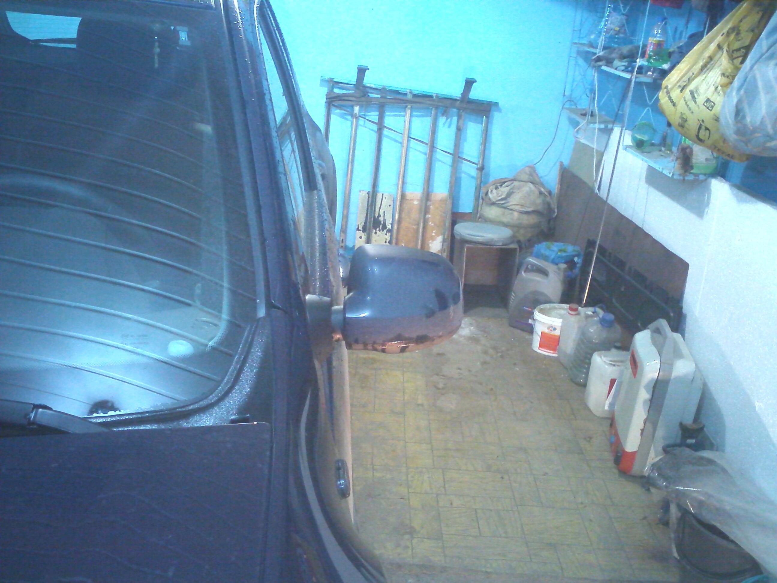

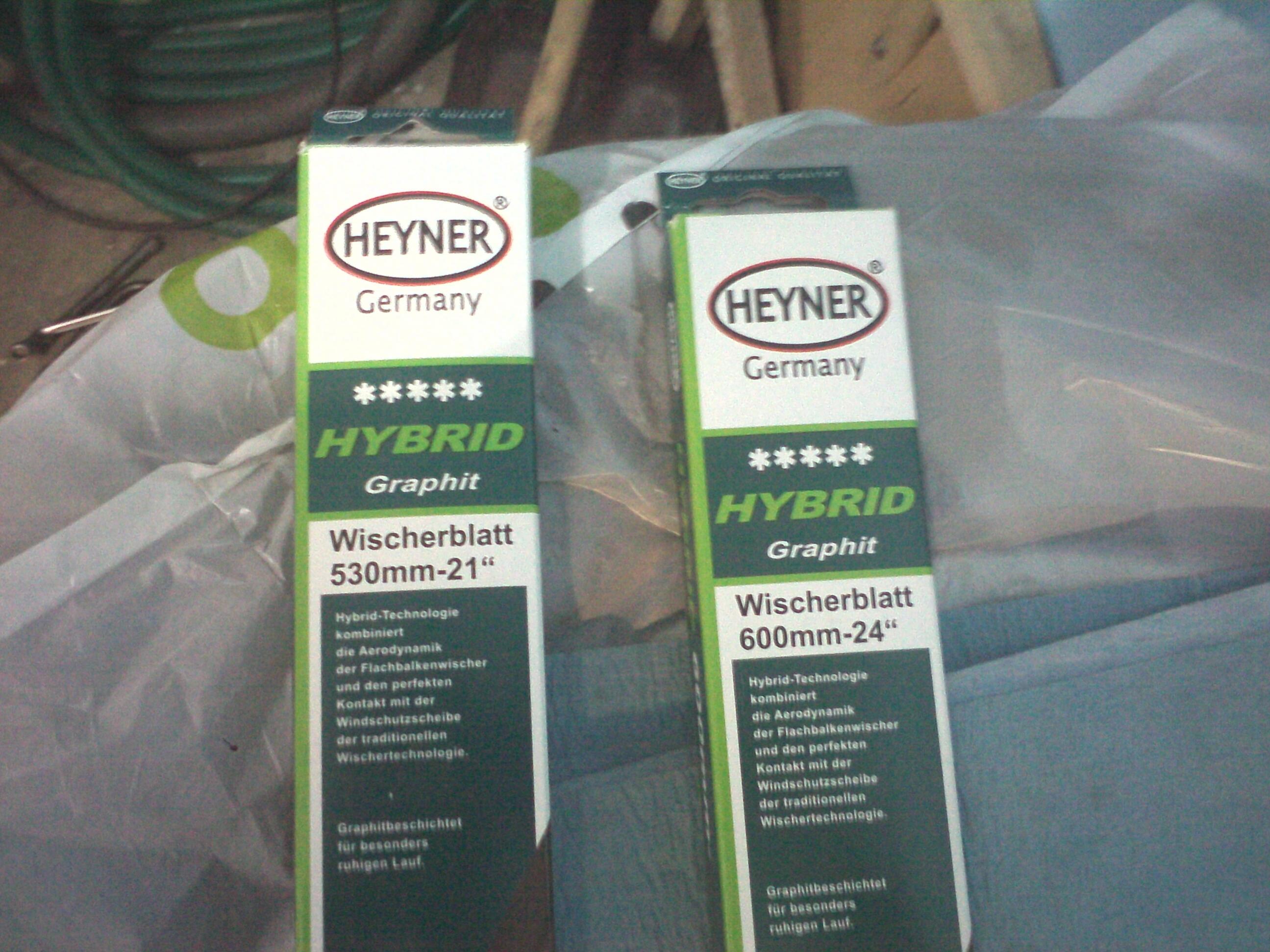

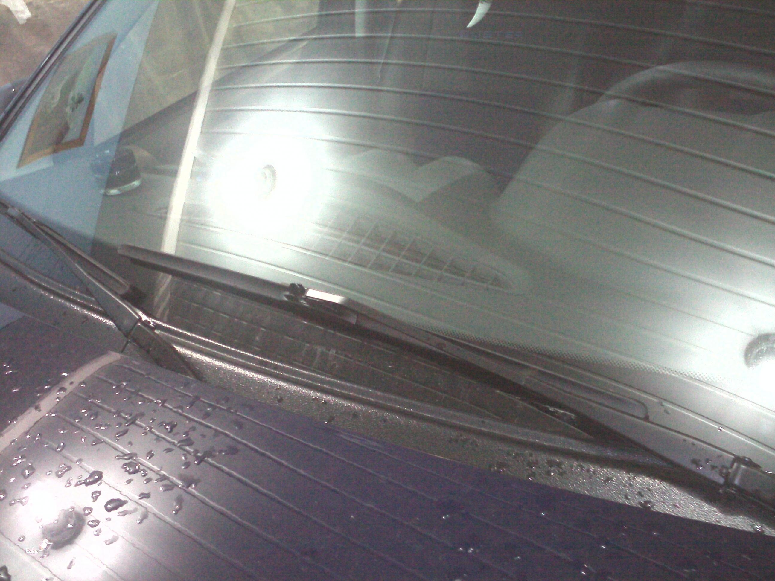

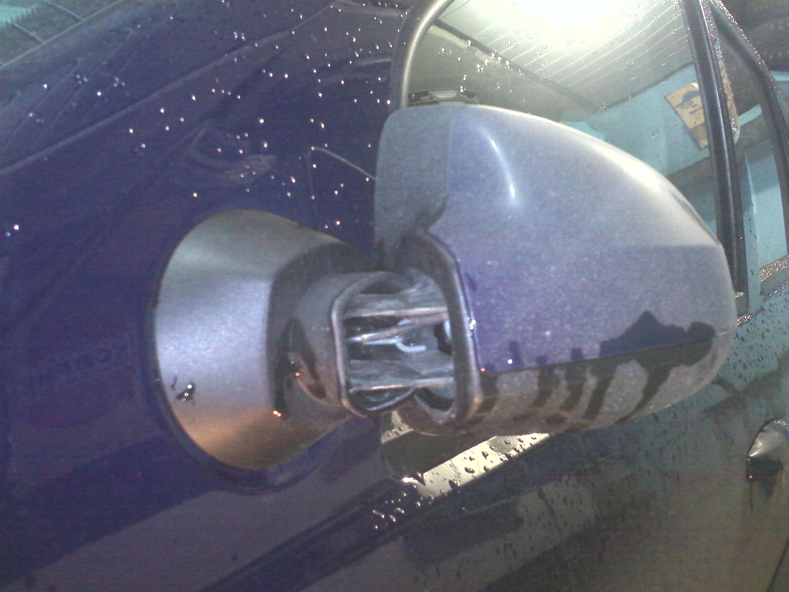

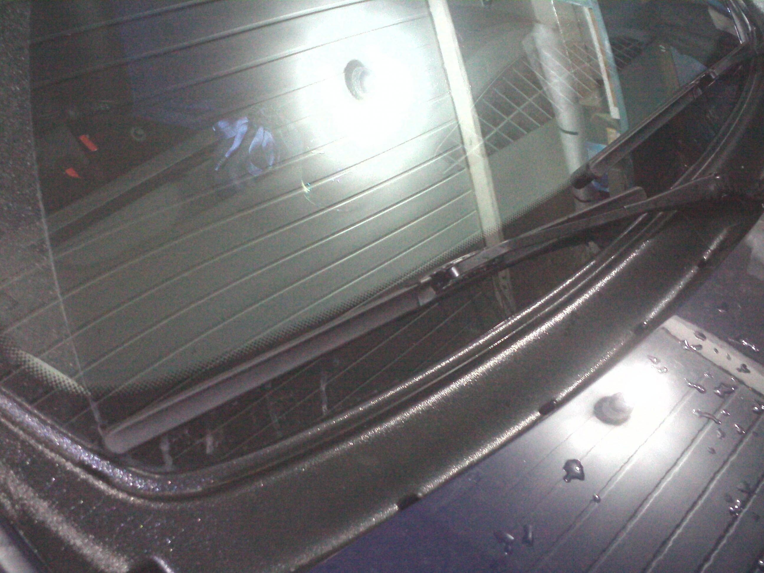

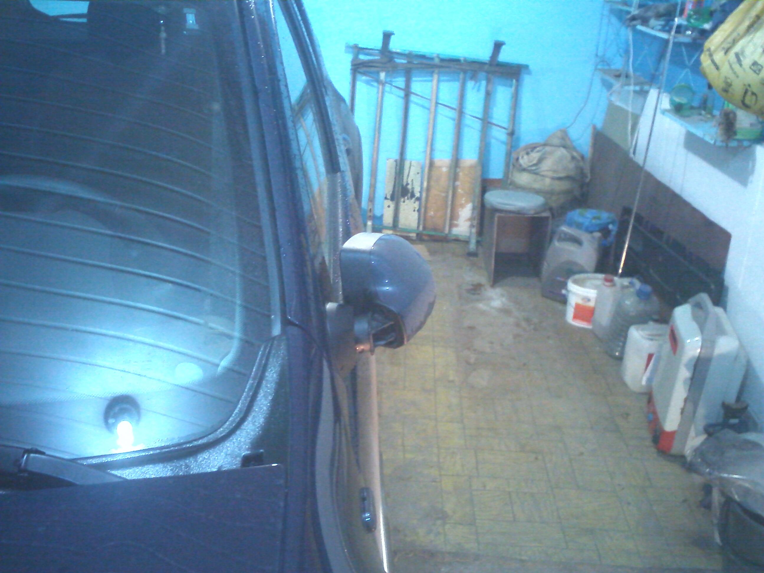

Сегодня под влиянием всеобщей тенденции тоже поменял дворники,не зря,ооочень доволен,увеличилась площадь очистки,водительский поводок чуть поднял,пассажирский не трогал-лёг как раз до Картовского жабо.Штатные кинул в багажник пусть лежат на всякий случай.Цена вопросу около 500 р. чек выкинул (по моему 480 р за обе),продаются поштучно любого размера.Ещё прикупил книжку про Дастер,теперь что как разобрать вопросов не возникает-всё в картинках и пошагово,познавательное чтиво,стоит правда 850 р. в автомагазине,но пусть будет, а то надоело глупые вопросы клубням задавать ))).А ещё случайно ударился головой о боковое зеркало и оказалось что оно складывается-это чудо!!! До этого думал что нет.Правда в сложенном виде видно все его внутренности и пружину и провод обогрева,так что зимой туда в сложенном виде будет снег лететь и таить-заклинит ещё,а сейчас дождь будет попадать-кароче просто взял на заметку.Что же ещё я про своего Дастика не знаю интересно?)))

Да Леон ты хоть показал на фото какое г..но эти заркала в сложаном виде.на евро так нету кишки не торчат .

Сообщение от Boroda4
это дааа
---------- Добавлено в 18:39 ---------- Предыдущее написано было в 18:35 ----------
это дааа
---------- Добавлено в 18:40 ---------- Предыдущее написано было в 18:39 ----------
ух ты двойное г..но получилось )))

да и обзор похуже.люди стремятся от худшево клучшему.а тут с точностью на оборот .кстати уМакса есть евро зеркала

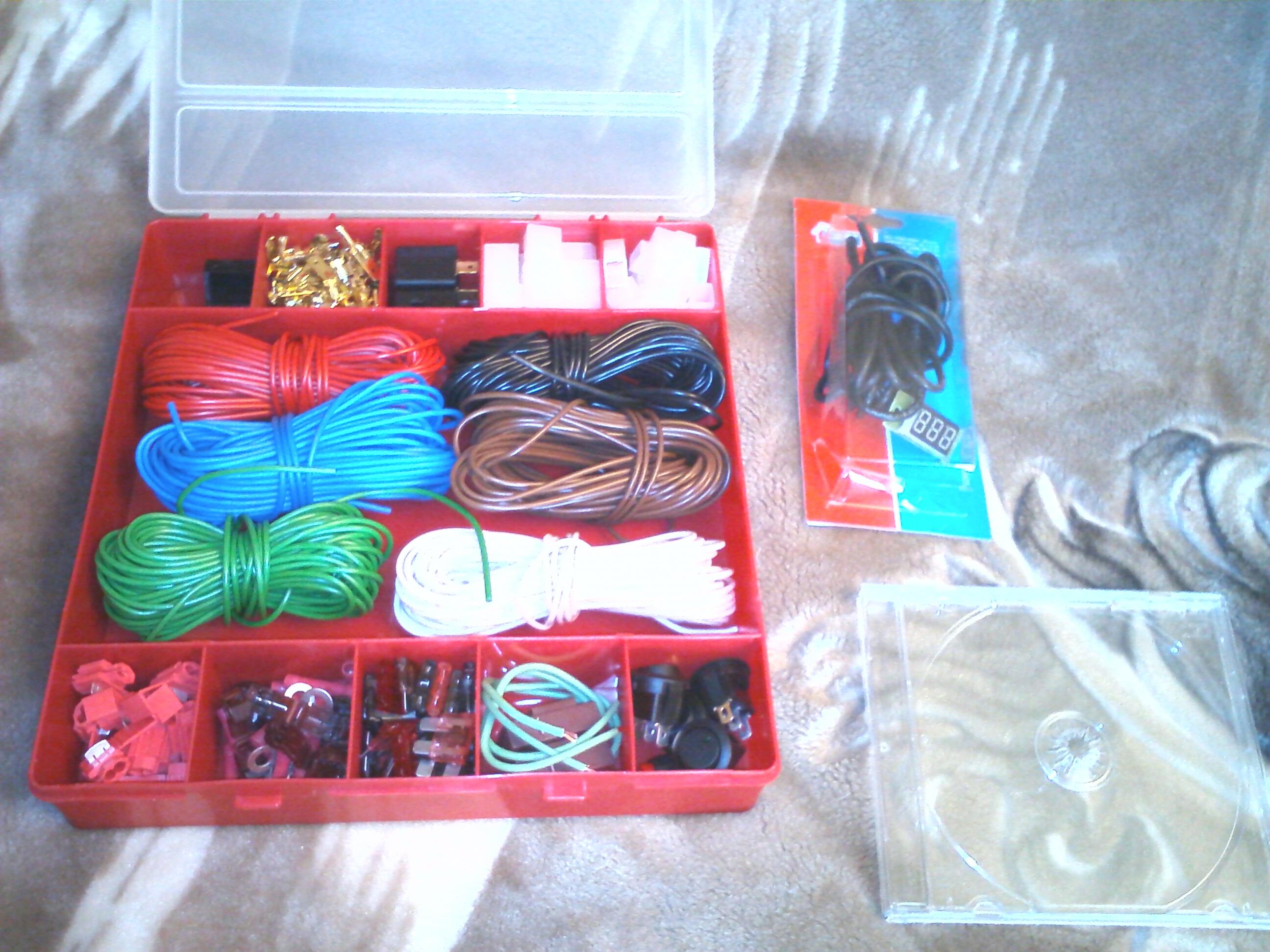

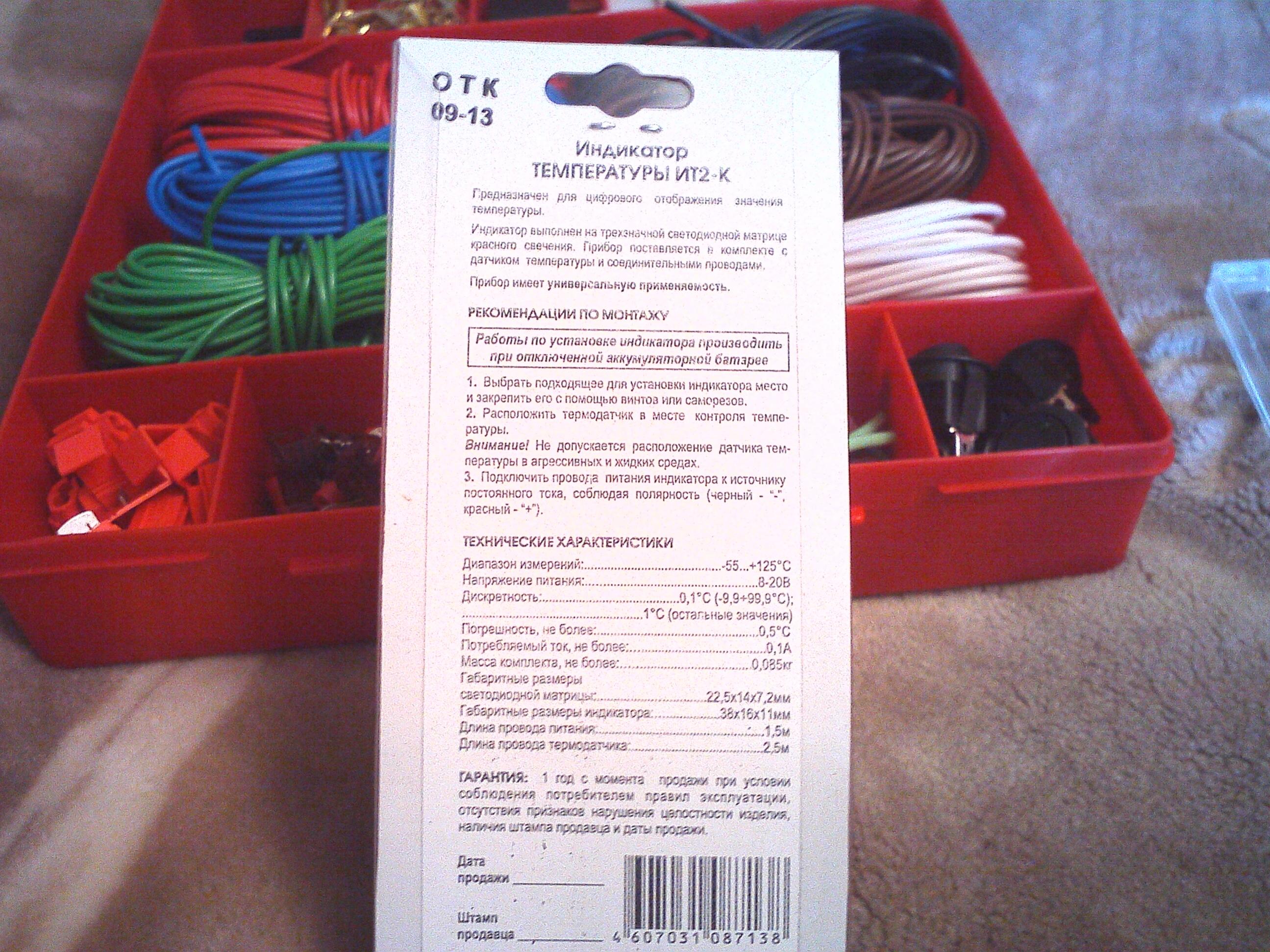

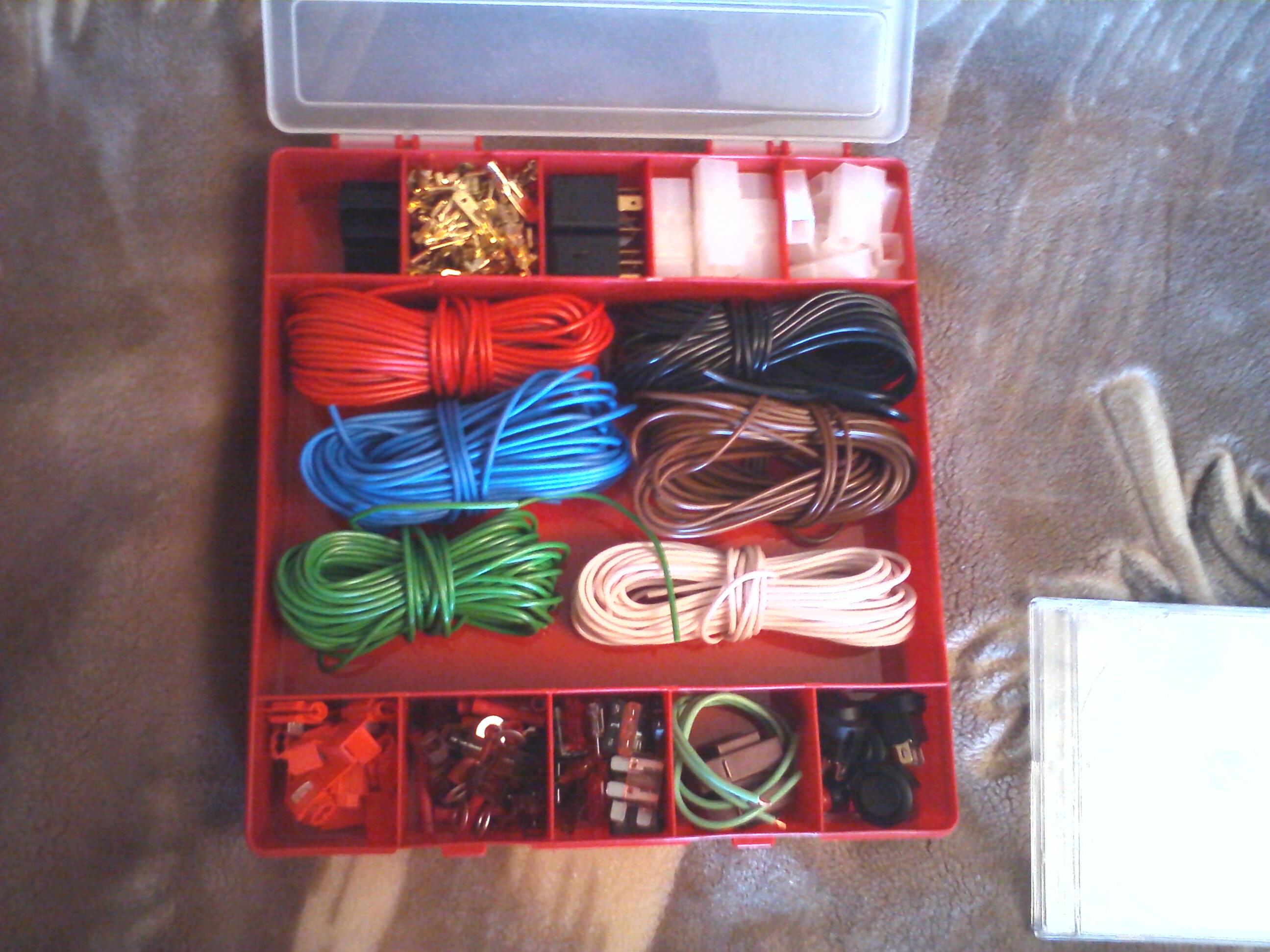

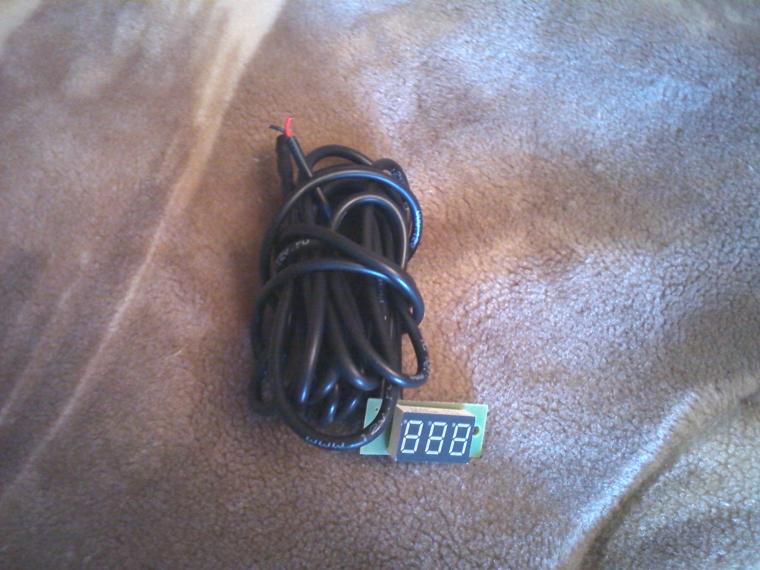

Сегодня получил посылку с термометром и набором полезным для автоэлектрики (набор пришлось заказать т.к. термометр стоил около 200 р. а минимальный заказ нужно делать на 500 р., но не жалею-там много полезного) также коробочку от СD диска нужно будет затонировать,вообщем появилось новое занятие в свободное время,книжка для разбора Дастера есть,буду инсталировать ))).Заказал здесь http://www.12v.ru/site.xp/0520480541...052056124.html и здесь http://www.12v.ru/site.xp/0520540561...056052124.html Заказал 2 автоодеяла для себя и жены на зиму, заказал здесь http://avtoteplo.org/catalog/element...=184&model=768

Я тоже такой прикупил, на следующей неделе буду ставить.

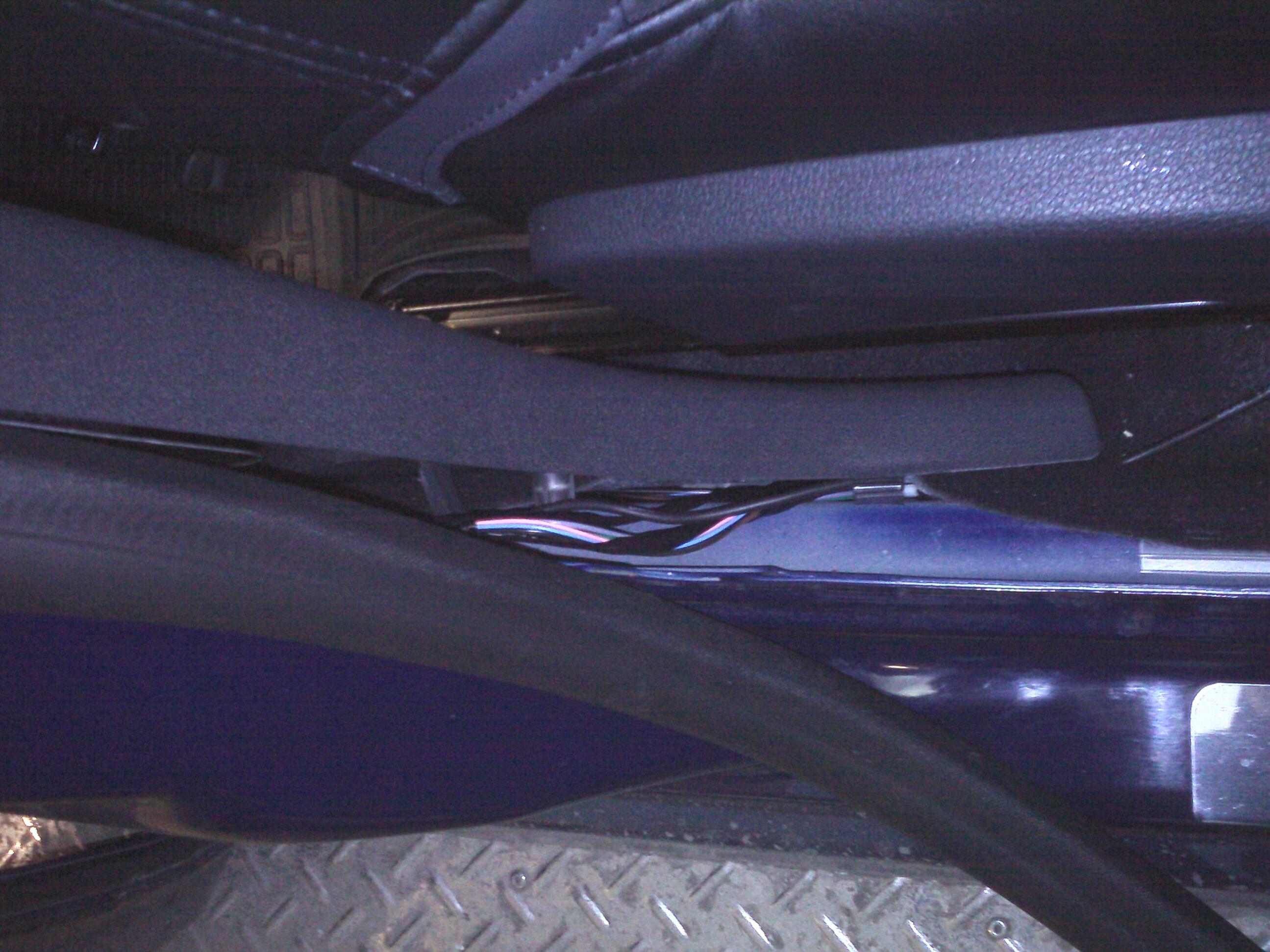

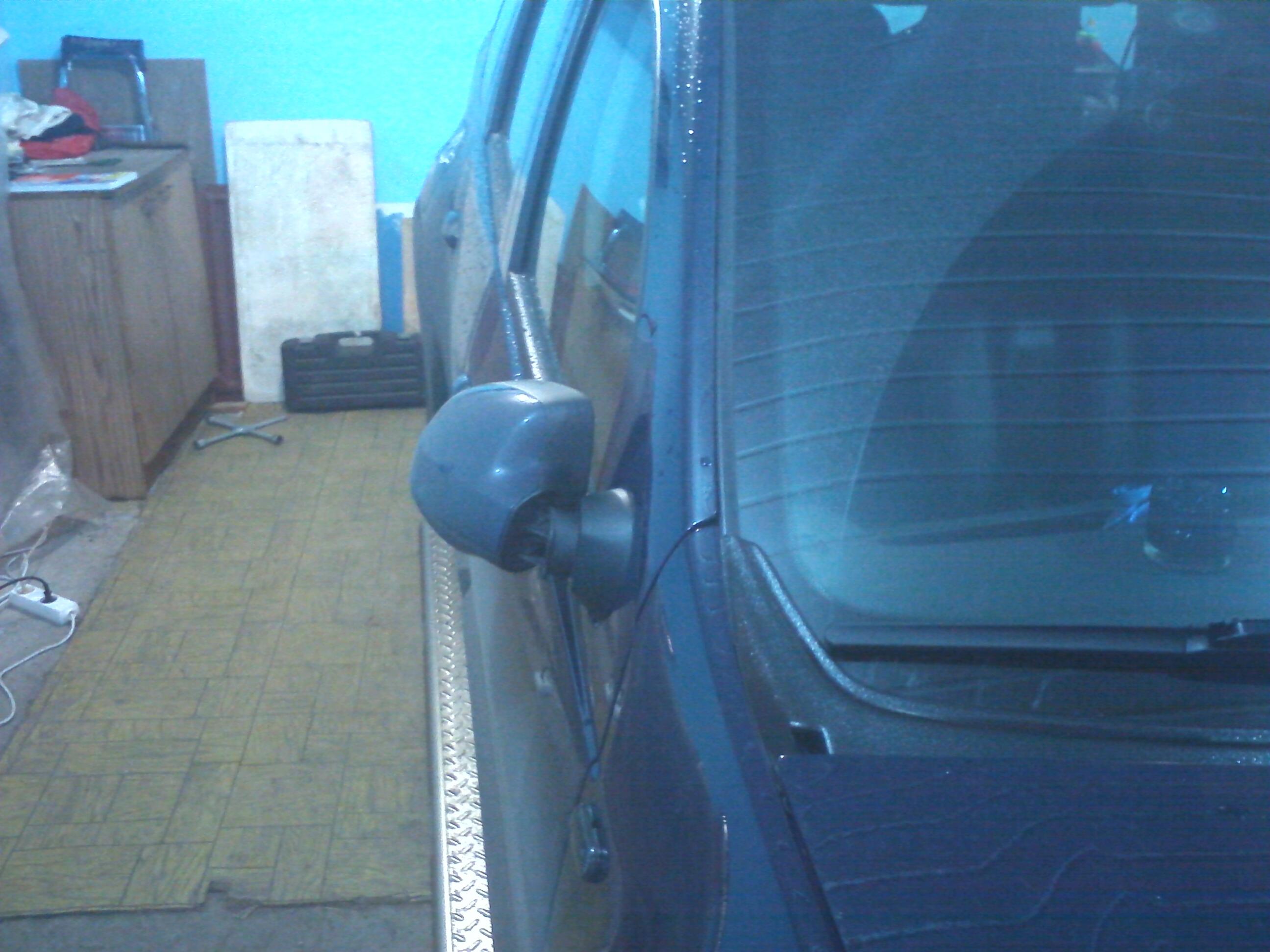

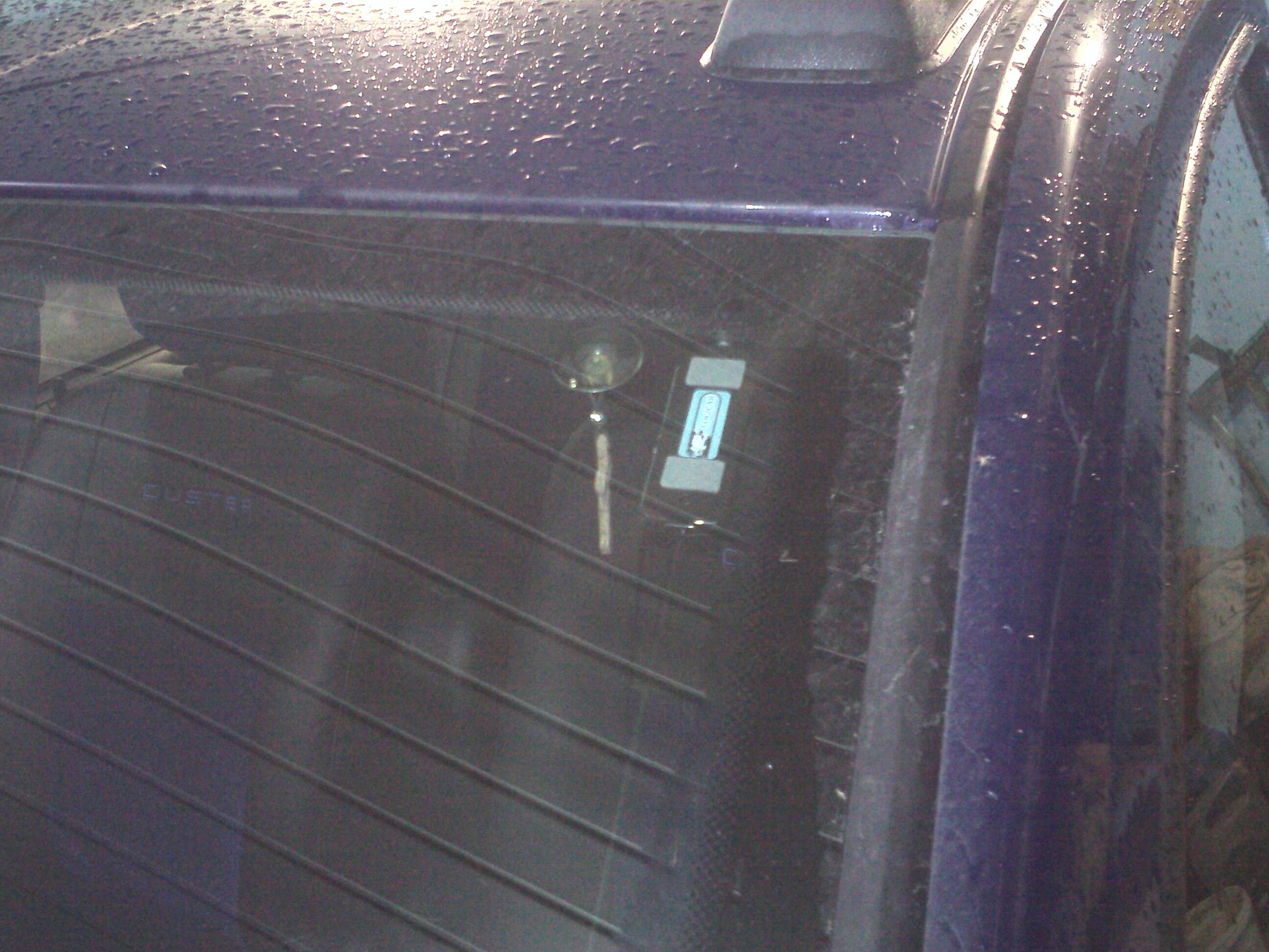

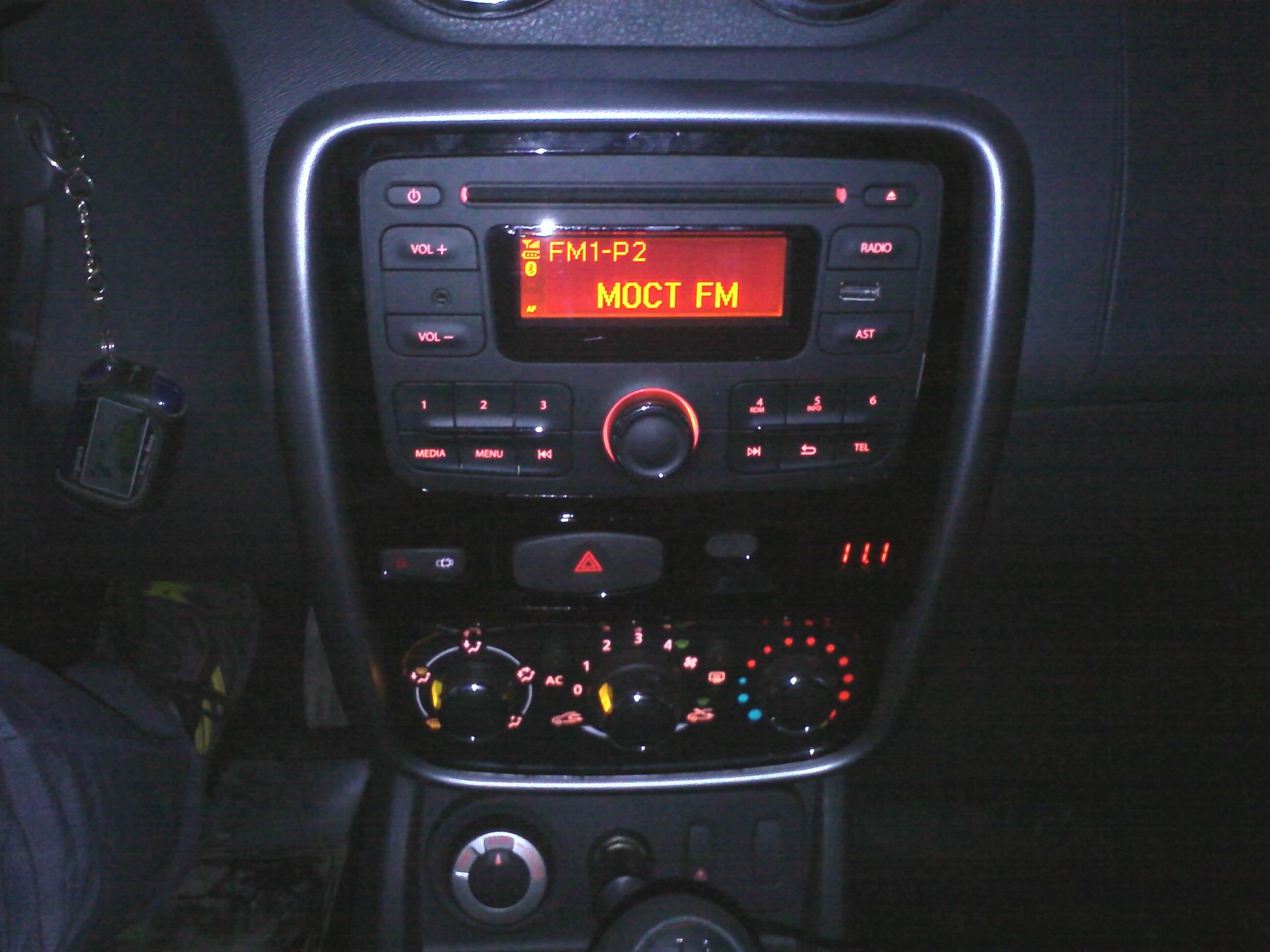

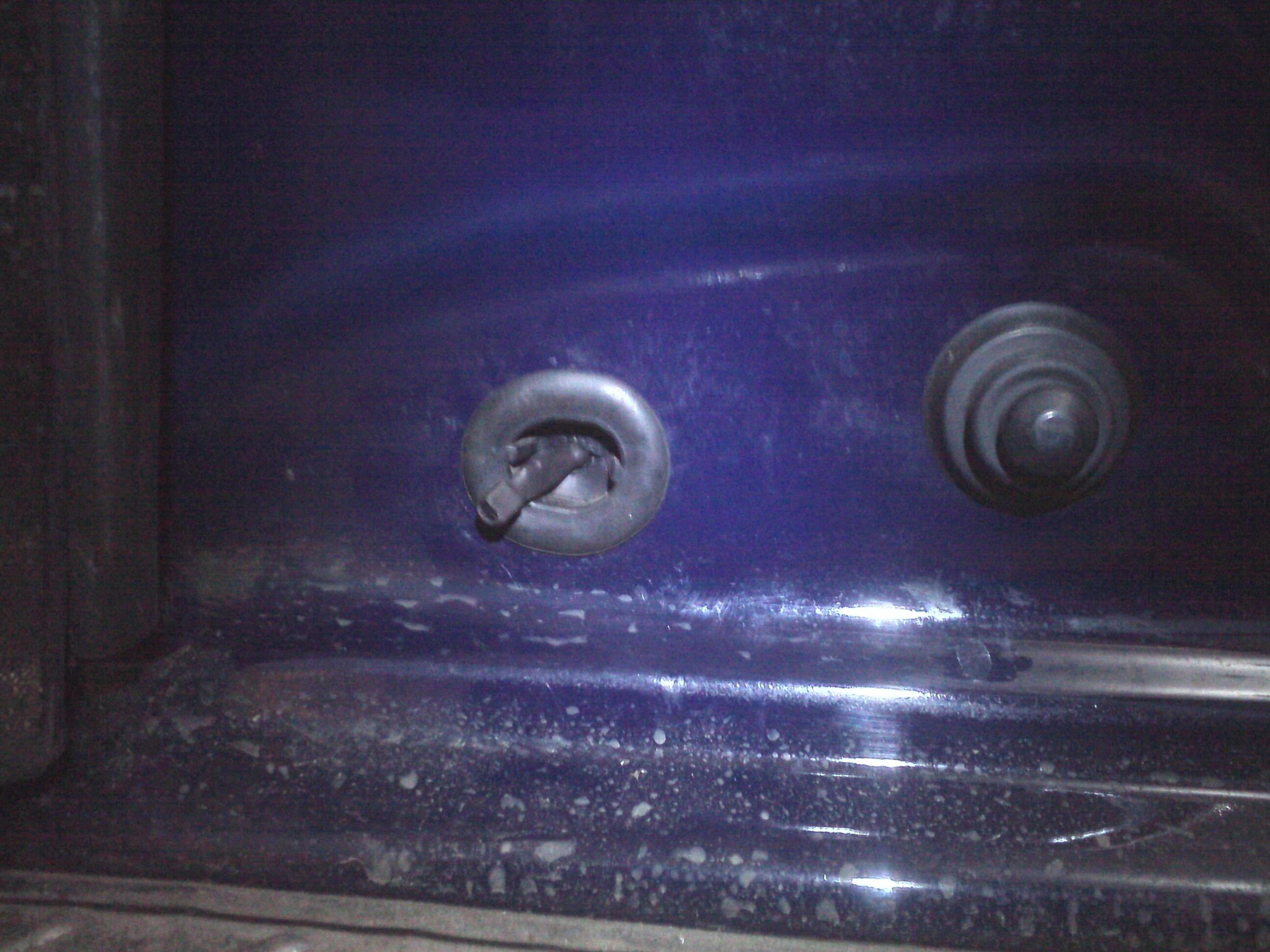

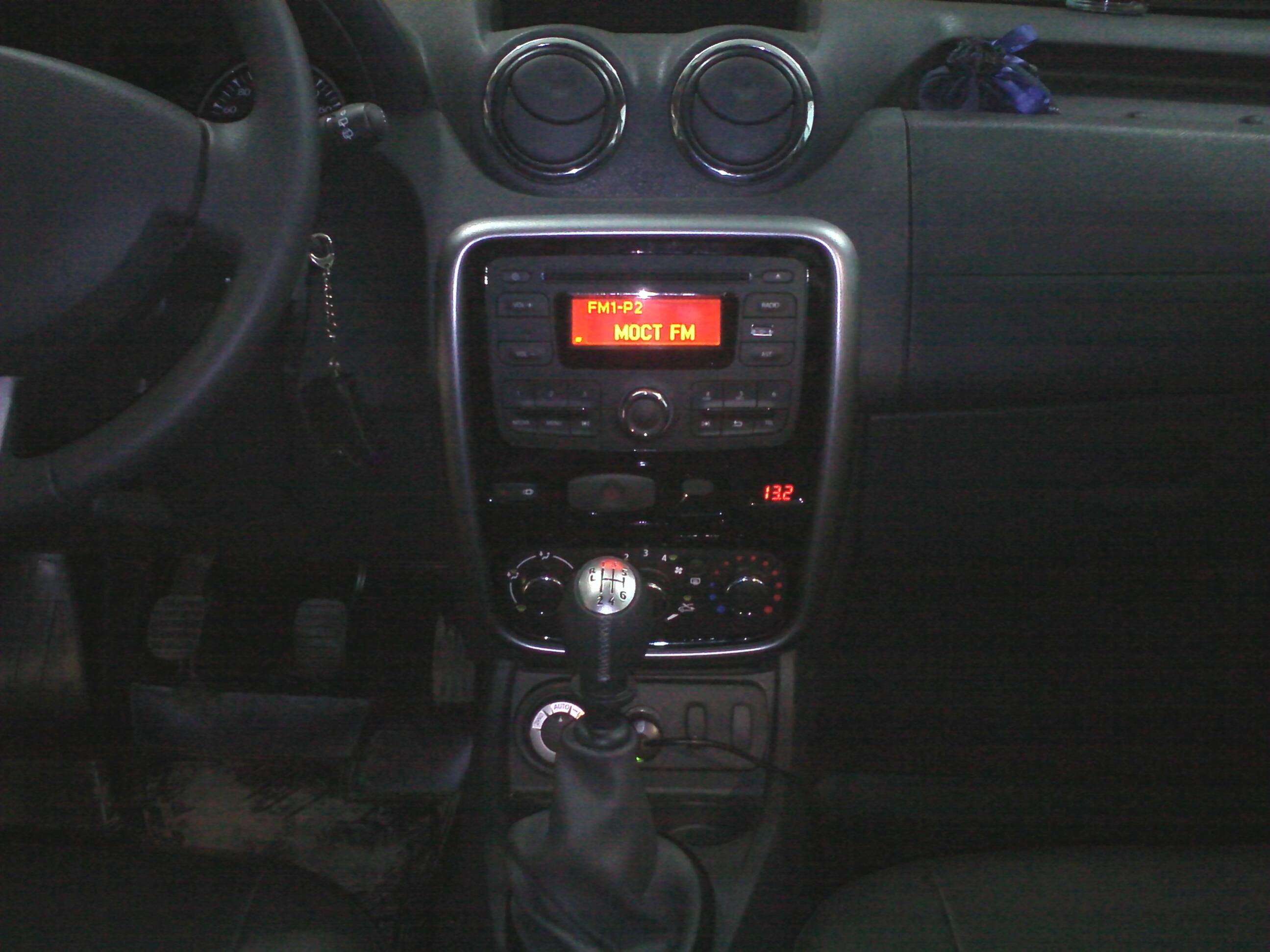

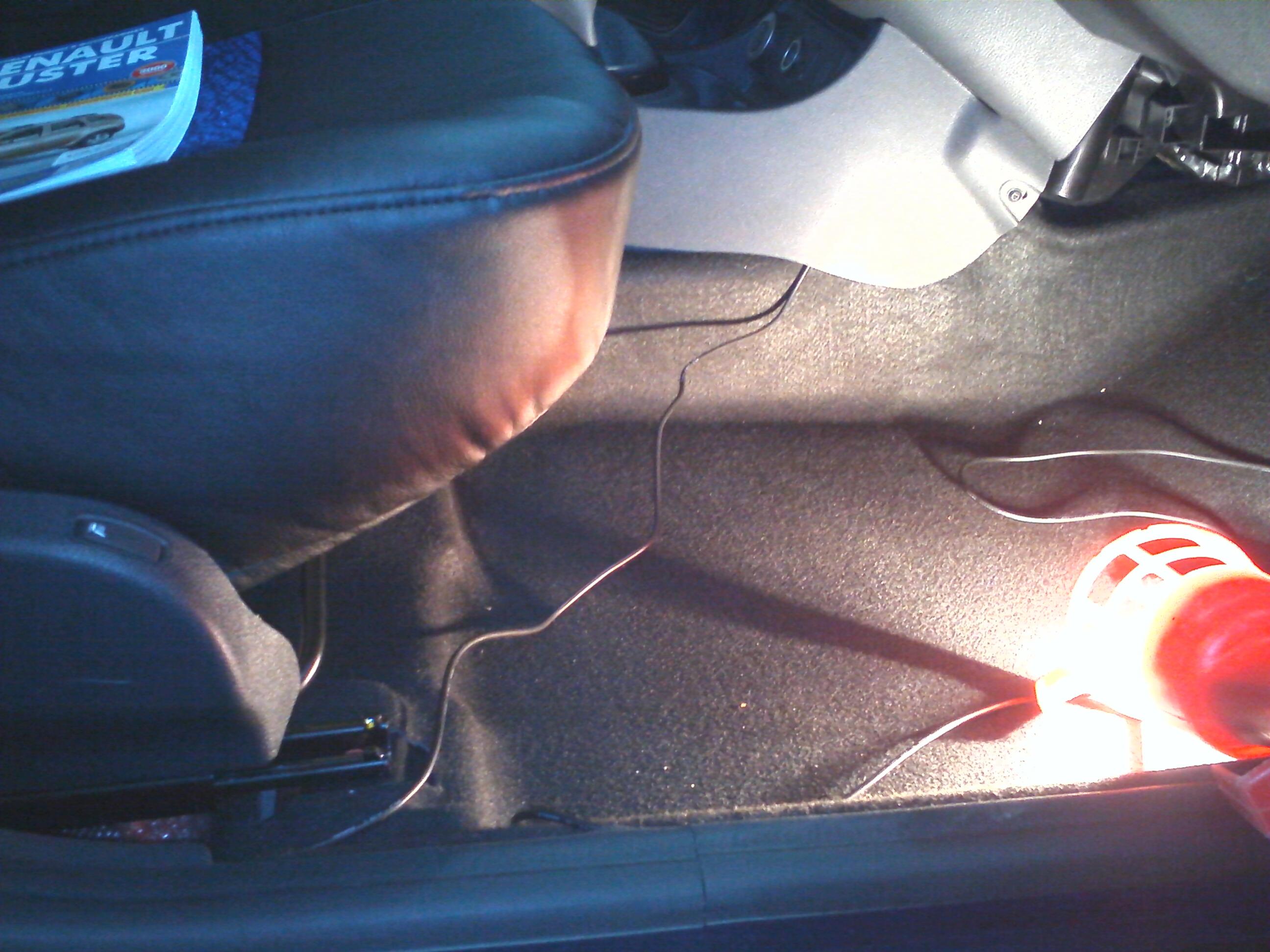

Всем привет,сегодня инсталировал термометр в свой Дастик.Книга по демонтажу реально рулит,всё разобрал и собрал ничего не сломав.Стёклышко сделал из коробочки от компакт диска,вырезал и затонировал самой чёрной плёнкой.При вырезании коробочка трескается по краям но после тонировки и по месту эти края не видны,так что не страшно.Прижал всё это хозяйство той же заглушкой которая там стояла обрезав её изнутри по месту чтоб проводам не мешала и прижимала сей девайс хорошо.Подробно весь процесс описывать не буду всё есть в соответствующей теме,подключился к прикуривателю,можно было к блоку кондея-печки но там стока проводов что просто забыл где плюс где минус.А в прикуривателе всего 2, плюс жёлтый чёрный минус всё просто.Единственный напряг провод датчика температуры очень короткий,еле еле хватило под ковриком протянуть к дырке в правой стойки.Может его можно удлинить никто не разрезал его,что там за провод? Я пока побоялся вдруг там особый какой.И ещё расстроился что показывал он на улице 9-9,5 град. а дома по телевизору 3-4 всего и пока шёл домой тоже как то прохладно показалось никак не 9. Может надо в другое место датчик ставить, опять же провод кароткий.Вообщем поглядим пока.Напишите кто знает можно провод от датчика удлиннить и куда его протянуть лучше?

Сообщение от Mixbor
как поставишь напиши куда датчик вывел,там где мой врёт помоему неслабо.
