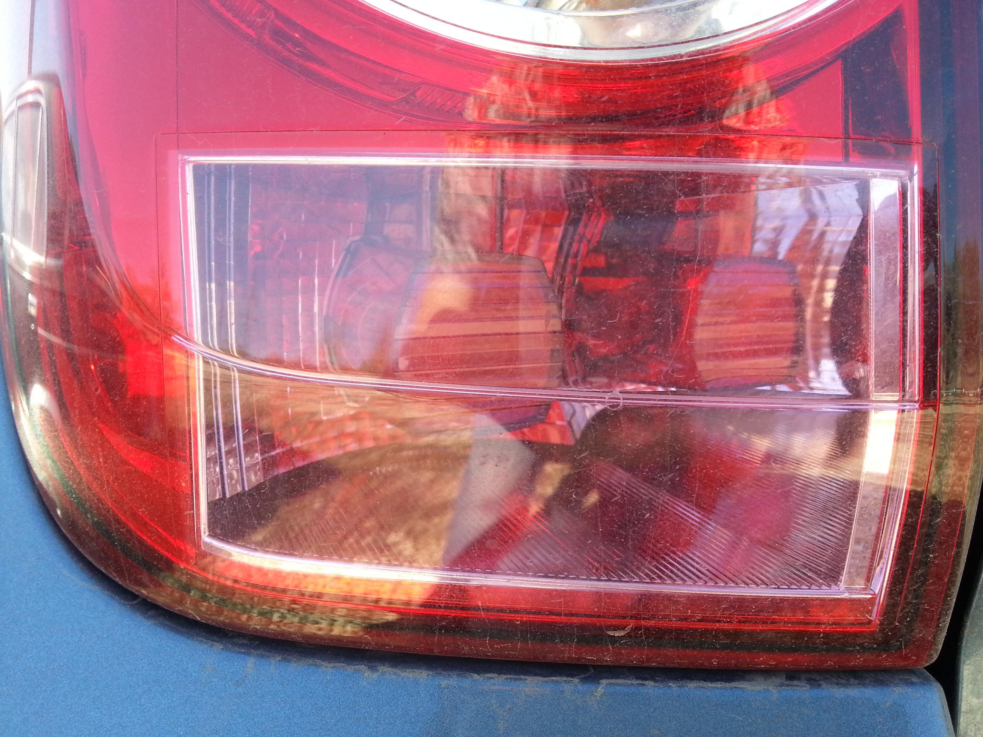

НЕ путайте прожектор работающий сутками с задним ходом максимум минута. И если смотрели прилагаемый рисунок ранее, диод устанавливается на алюминиевую пластину, которая является для него крепежом и радиатором.
Как-то так, мне нравится.

Вот на эту площадку и ставим диод, никто и не заметит его, противотуманка остаётся, и никаких навесных фонарей. И алюминиевая пластина будет отводить тепло от диода при работе противотуманки.

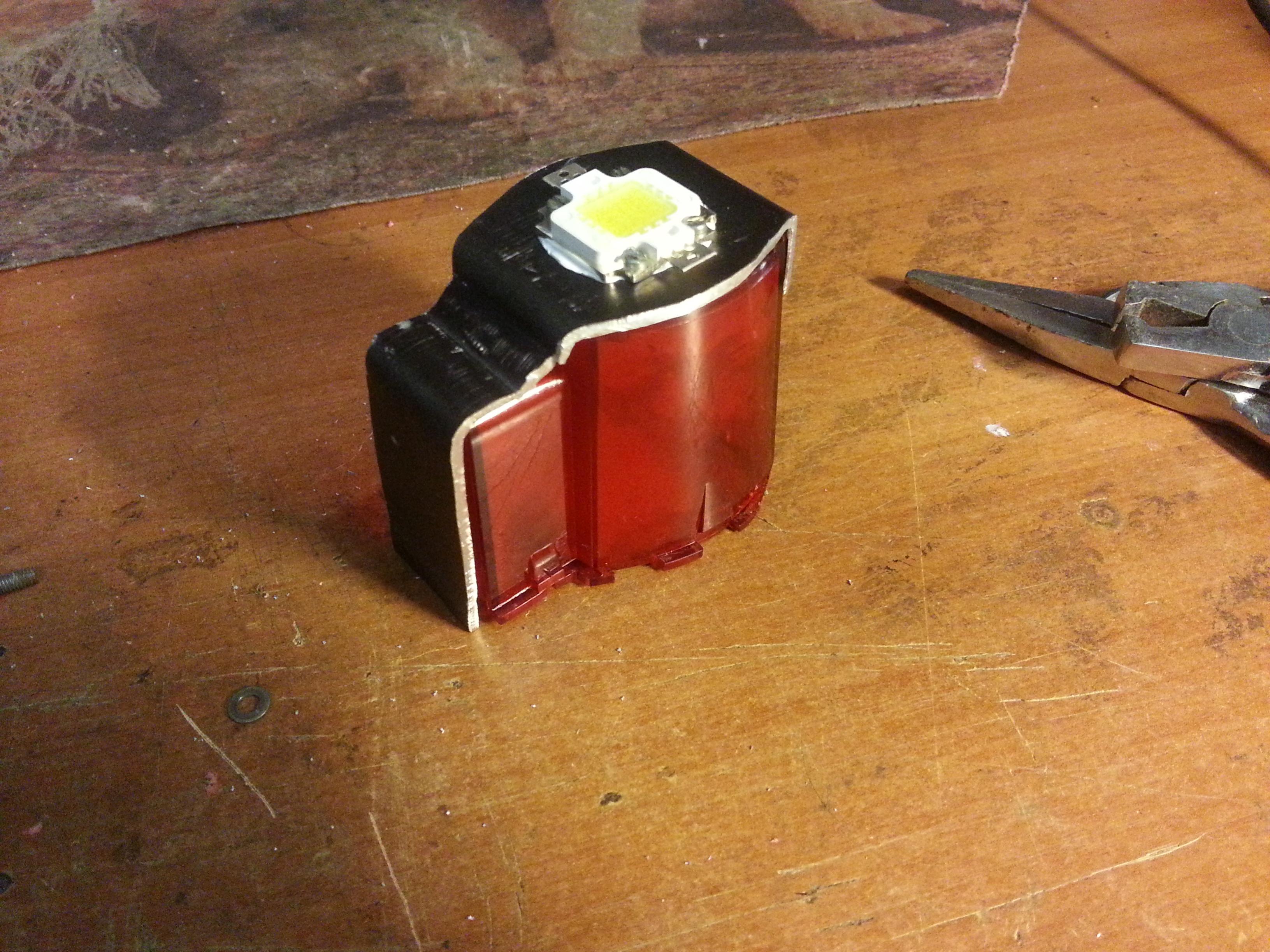

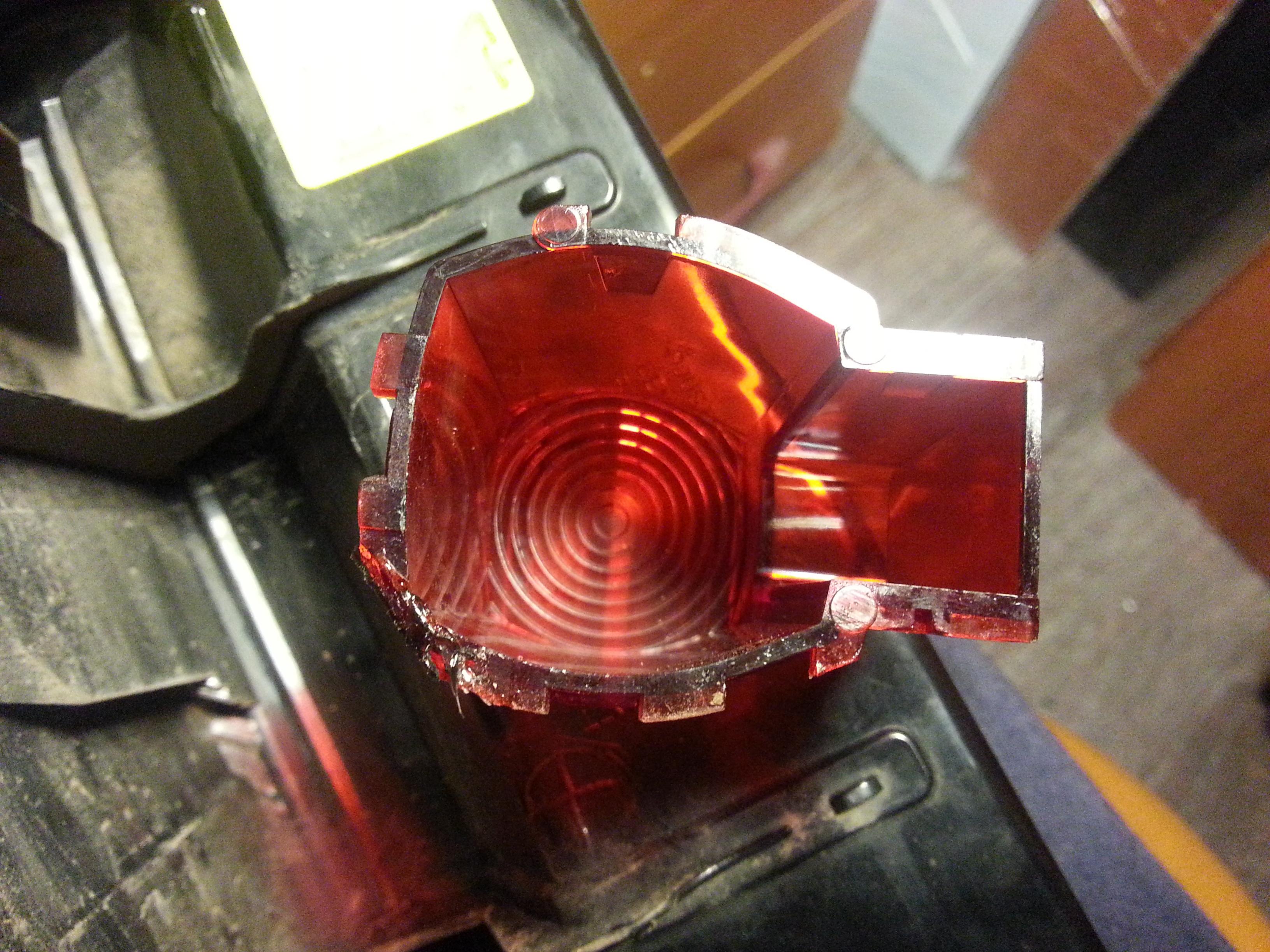

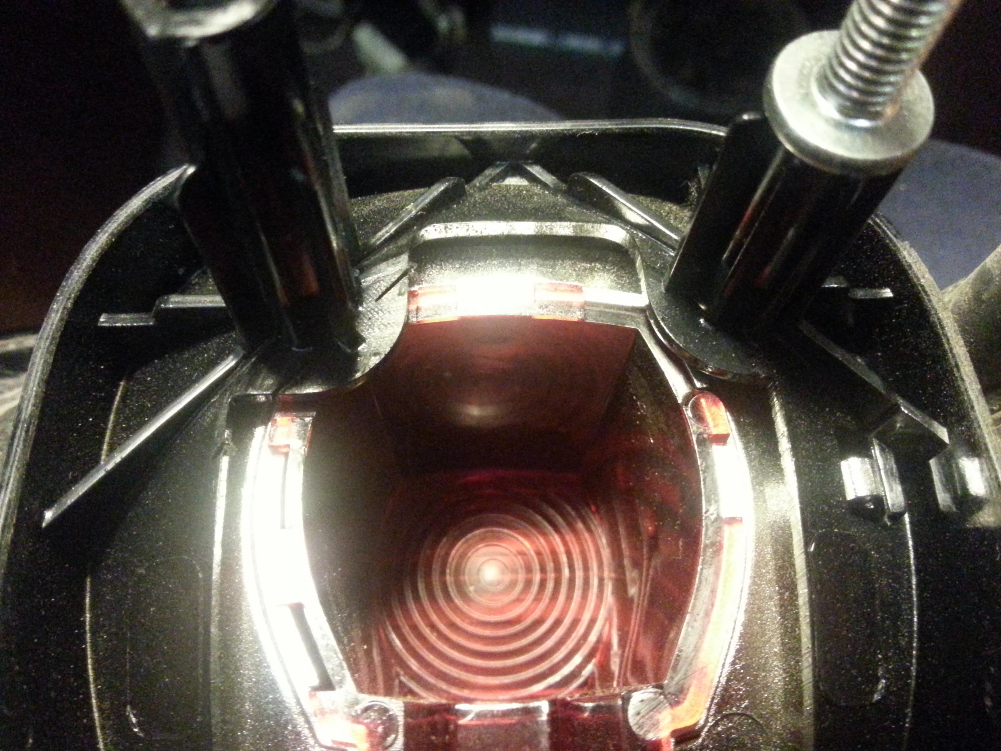

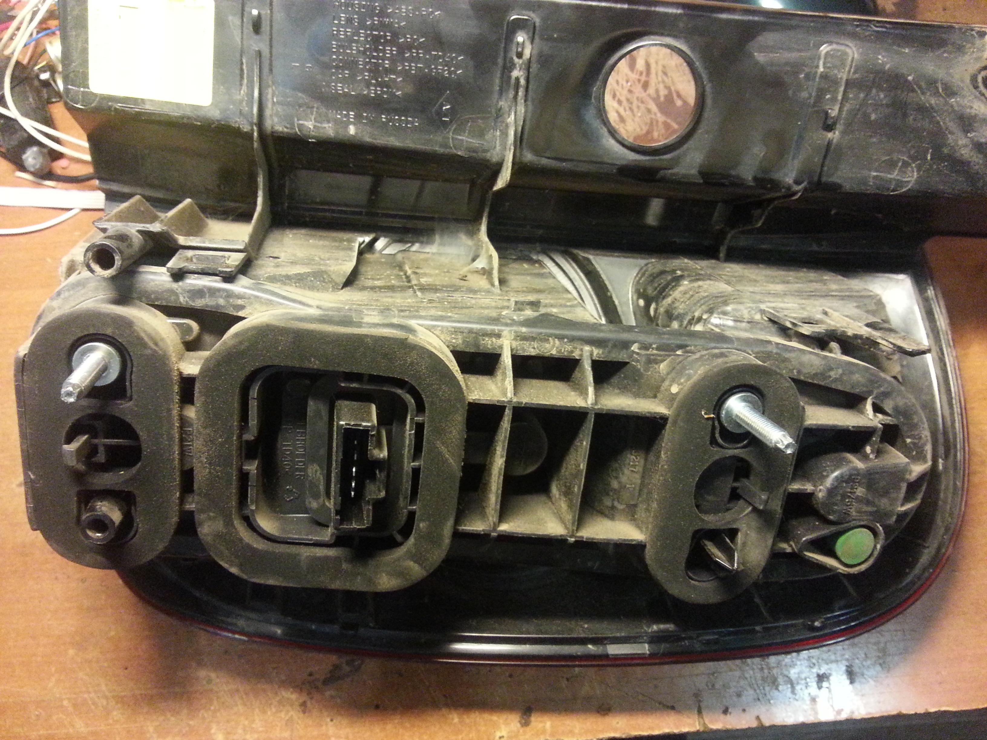

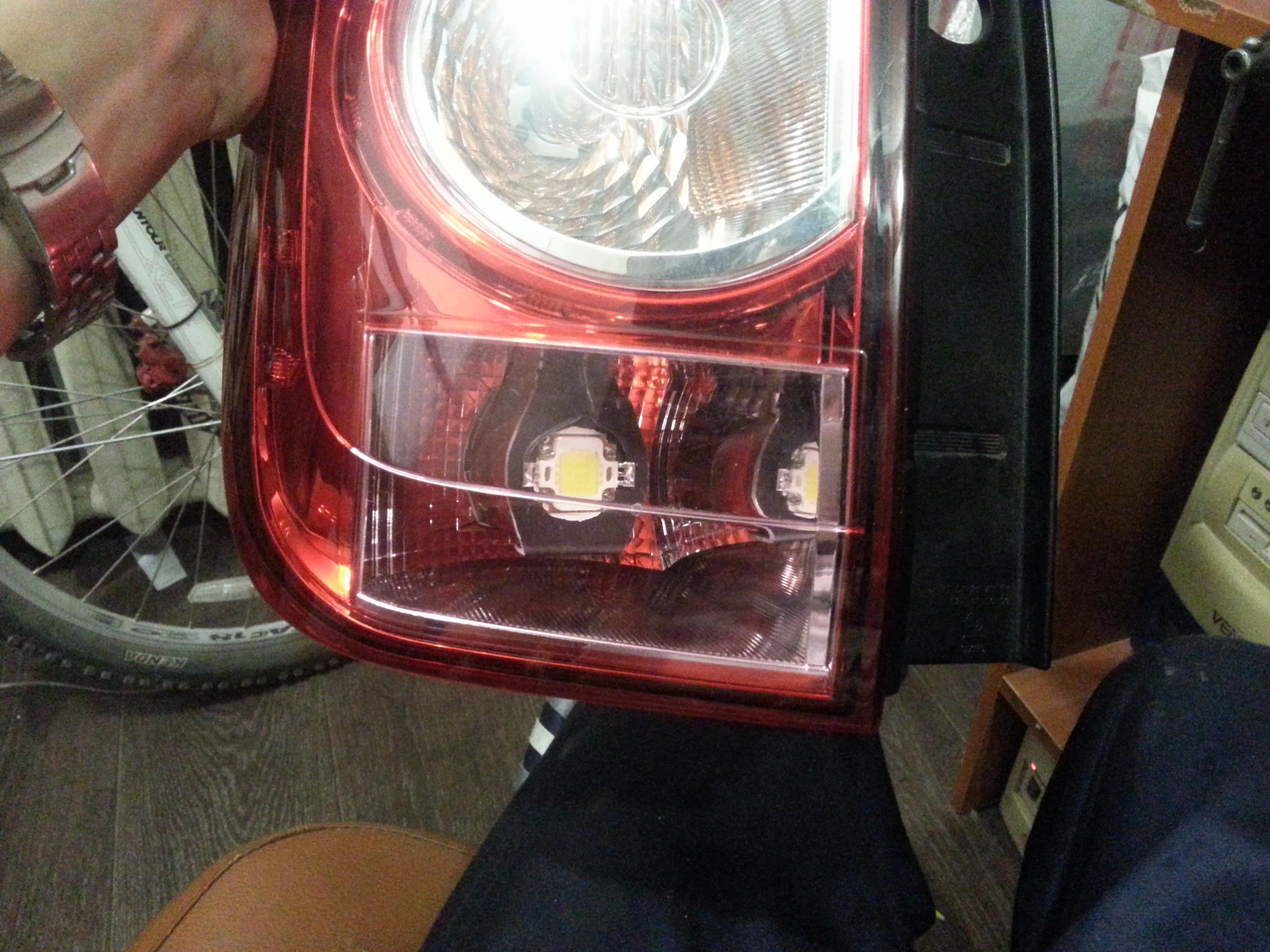

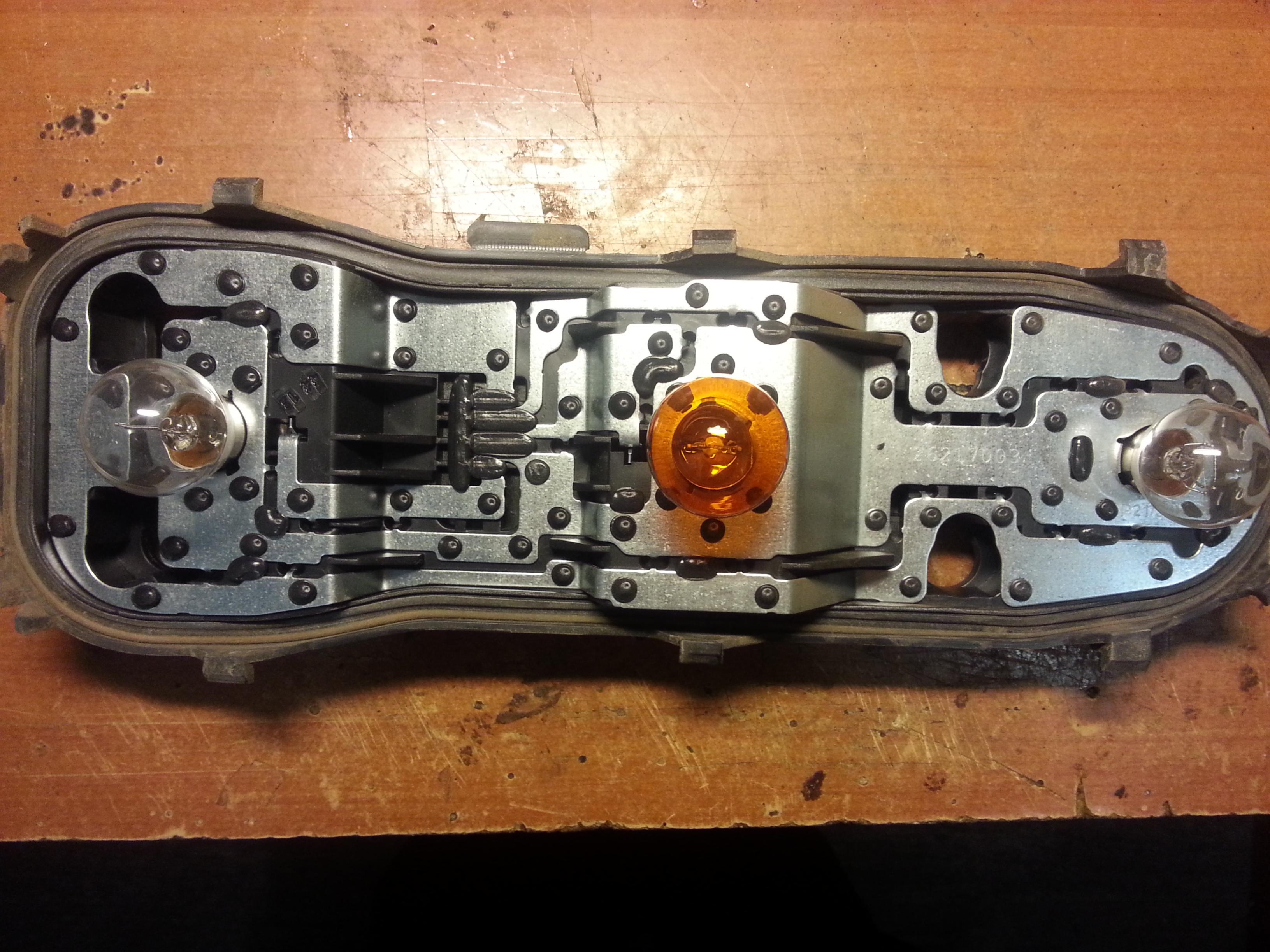

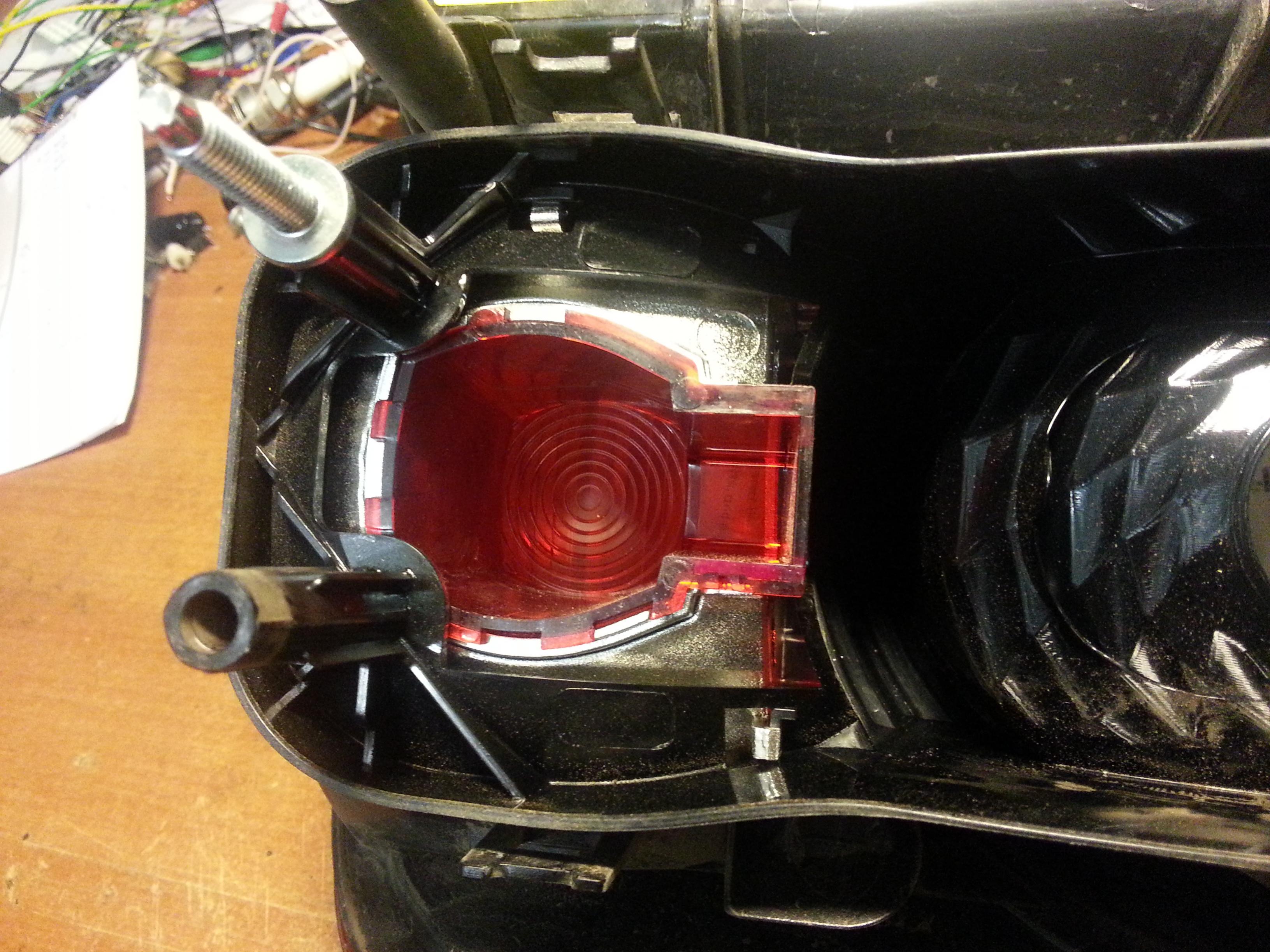

Итак, потрачено было 4 часа вечера, что могу сказать, получилось здорово, результаты с освещением попозже, нету времени. А сейчас фотки.

В комнате включил, могу сказать что лампочка с отражателем бьёт в одно место. А светодиод бьёт во все стороны и это хорошо. больше будет освещать.

Круто, жду испытаний. Идея отличная, только бы перегрев не словить, площадь радиатора все же очень мала.

По умолчанию Re: фонарь заднего хода
теплеть радиатор начинает через минуту при номинальном токе 1 Ампер. Более чем нормально.
---------- Добавлено в 23:59 ---------- Предыдущее написано было в 23:57 ----------
внутри установлено ещё 2 сопротивления по 2 Ома, в итоге при 14 В получаем 1 Ампер.
