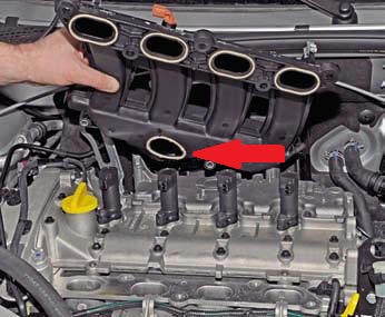

Скорее всего загрязнение заслонки идет от системы вентиляции картера, выход "окно" маслоотделителя (вентиляции картера)находится рядом с ДУ.
согласен, я первый раз ошибочно посчитал что подсос загрязнения был снаружи.
