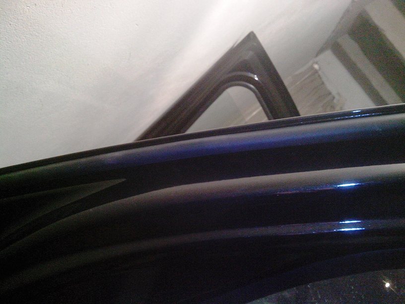

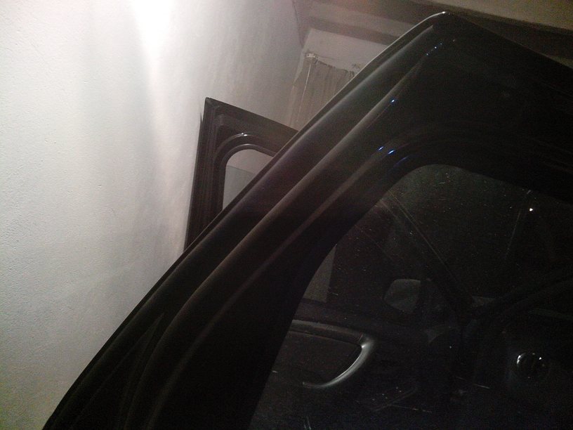

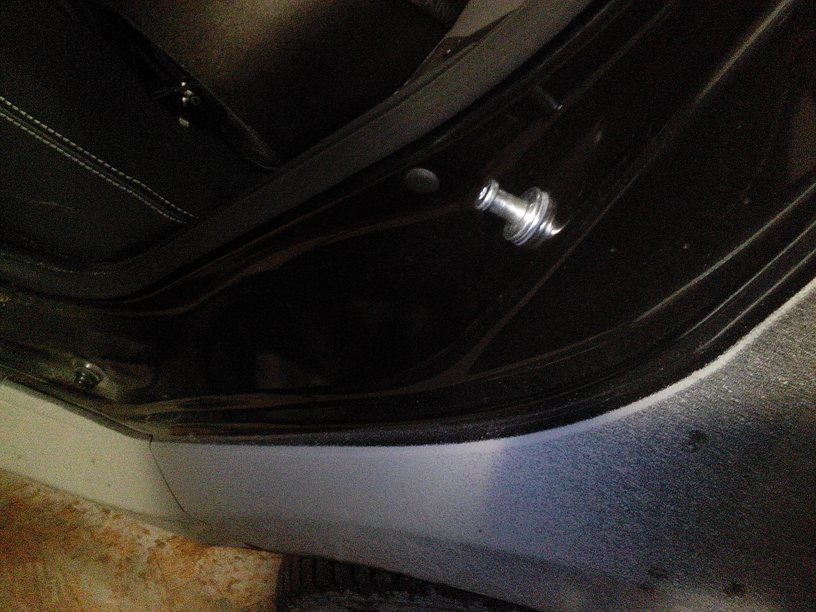

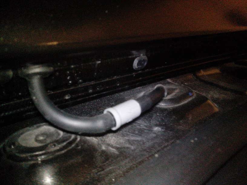

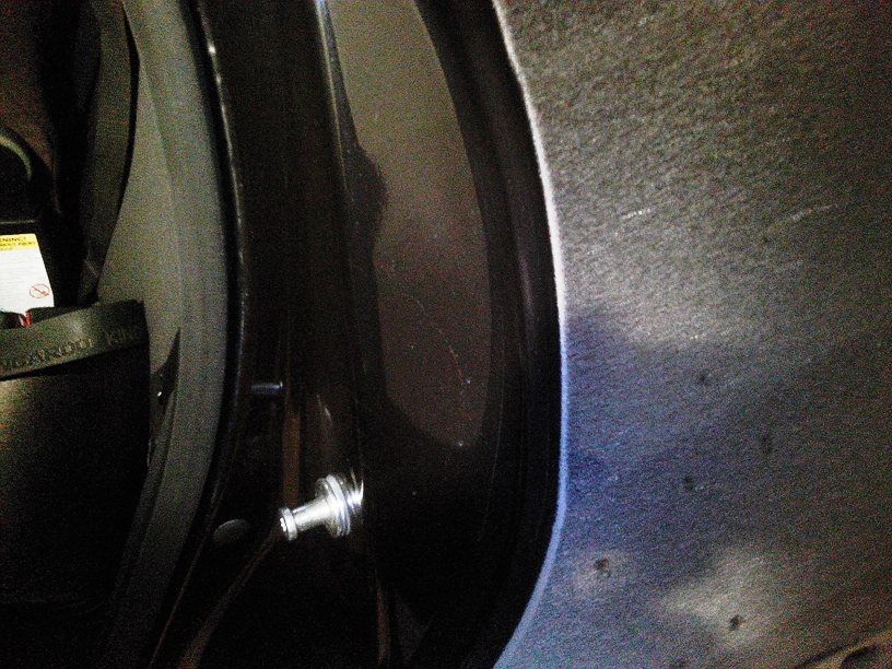

S.Leonidush, вчера решил заняться бачком. В принципе,ничего сложно не было. Бачок снял. и на самом деле увидел,что появились места трения. Не сильные,до металла,но есть. Причем в трех местах. Фото выложу сегодня. Резиночка у меня оказалась дырявой. В виде клапана сделана. Не цельная. Так что трогать ее не стал. Места трения обклеил спленом. К сожалению,не было на самоклее. Оставался строительный.Толстоватый,но вроде все встало на место при обратной сборке. Сплен клеил на рулонный строительный скотч. Двухсторонний. Давно им пользуюсь. Штука аЦЦкая. Если все было хорошо обезжирено,потом его не отодрать. Пока тишина. Будем смотреть дальше.
Вот,как и обещал,фото некоторых доделок.Не все,но хоть что-то. А то все завтраками кормлю. Фото установки пищалок. Переделывал два раза,потому как пришлось изготавливать проставочные кольца. Иначе пищалка не давала до конца застегнуться карте двери.Кольца изготовил у токаря. Все было четко вымерено. Встали как влитые. предварительно их обработал и покрасил. От нечего делать снял с родных грилей акустики наклеечки KICX. И внедрил их в штатные пластмасски. Почему просто не приклеил сверху?-да потому что отвалятся.Раз ногой шаркнешь и все. А так смотрятся-будто там и было. Правда пришлось поизвращаться с канцелярским ножом. Надо быть очень аккуратным.
По наводке S.Leonidush был приобретен уплотнитель.Но наклеил я его прям на кромке двери. С заворотом под резинку (родную) внизу. Машина грязная и на фото явно видно,что резинка выполняет функцию. Какую-никакую,но выполняет. Ну и фото акустики. Есть еще фото самодельных переходничком со стандартной фишки на контактники неоригинальной акустики. Все самодел.
Сегодня попытаюсь вкорячить факельные форсунки от Шнивы. такими пользовался еще на Калине. но там вставали без переделок. Был доволен. Форсунки уже переделаны под гайку. Если домой вернусь не поздно,то поставлю. Ну а так еще много чего по мелочи. Но времени нет все задокументировать.
PS^ Забыл про обратный клапан на заднем омывателе. Действительно,теперь меньше трет по сухому!
