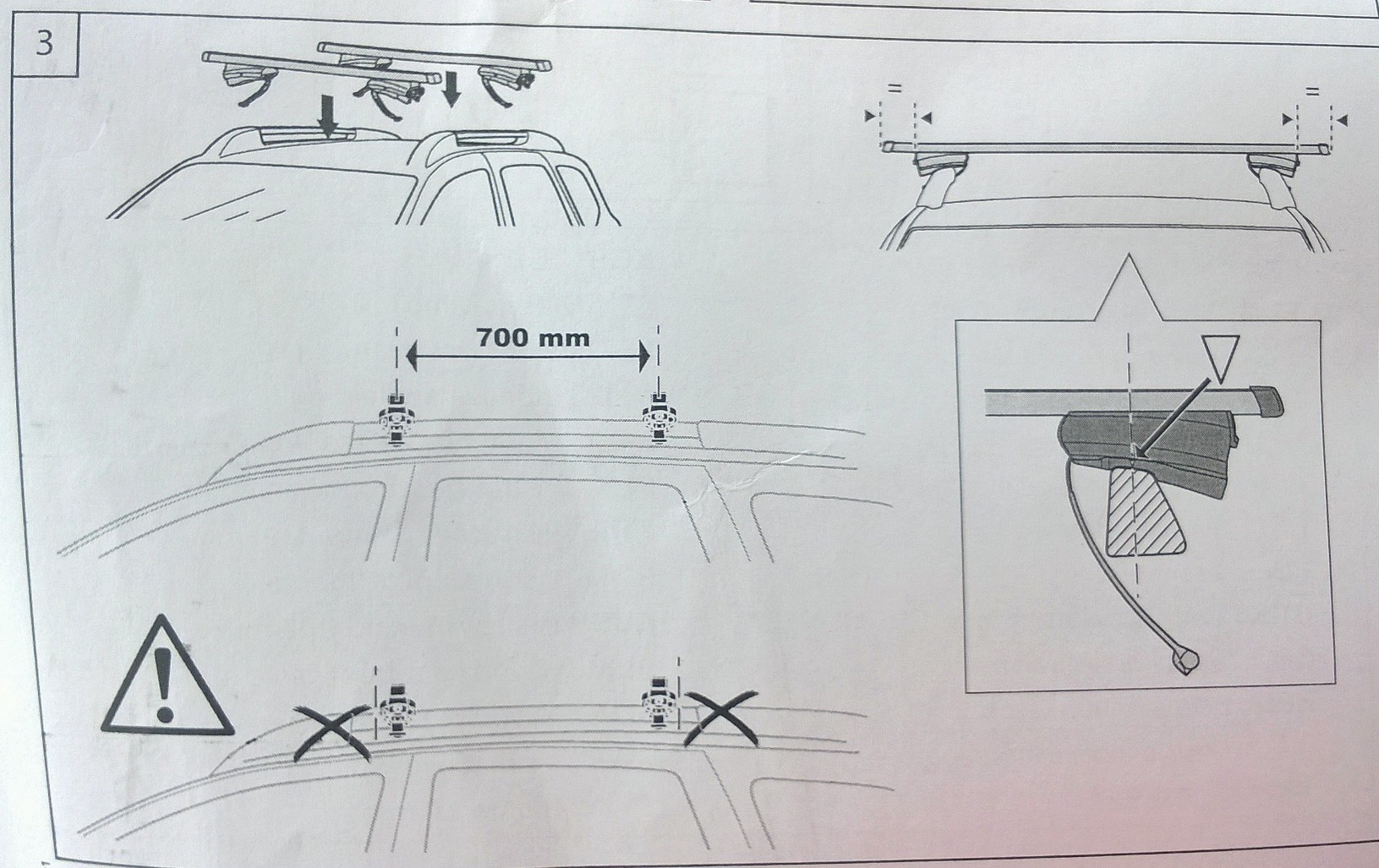

Фото правильной установки палок согласно инструкции.

Сообщение от Веселый Дустер
Это дорестайл, к сожалению!

Сообщение от want_to_be_jeep
Это инструкция от палок к рестайлу.
Эти чудаки-писатели, вероятно, не знали, что рейлинги держатся не за крышу, а за ту самую пластмаску, к которой они не рекомендуют крепление своих палок. Произошла чудаковатая встреча чудаков - производителей авто и чудаков - производителей поперечин.
Эти няшки ещё и умилительно указали размер между палками - 700мм.

Сообщение от Критикушка
Я так понял, что декоративные накладки просто скрывают металлические кронштейны...естественно за эти накладки нельзя крепить ничего. Ну максимум аккуратно веревку привязать.

Сообщение от Serega_91
Я так понял, что декоративные накладки просто скрывают металлические кронштейны....
Нет там до крыши никакого металла

Сообщение от Strusto
Отлистал назад и посмотрел картинки ещё раз...с первого раза не вник. Писец конечно, но вроде всё достаточно жестко, хотя могли бы и из металла сделать.
Нормальные люди именно так бы и сделали, но это не про франкоцыган. Там нет металла, пластмасса является силовым элементом. Любознательные парни уже давали фотку:
http://www.dusterclubs.ru/vb/showpos...postcount=1567
P.S. Ещё теплится угасающая искорка надежды, что под пластмассой спрятан тоненький металлический уголок, связывающий рейлинг и два болта. Так что, ждём ещё более любознательных, кто болты открутит....
