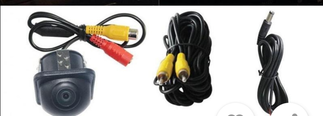

Добрый день поменял камеру заднего вида на ресталинге установил камеру на штатное место .
И почемуто камера смотрит вниз . камера такая

петли на проводе нет ?
на некоторых камерах есть петля проводка-разрезаешь получается зеркалка

Сообщение от ymka-66 Посмотреть сообщение
Проводка такая была . а что за петля ?
если только в бобышке
Я вас совсем не понимаю. Можете описать или показать подробней .
У меня когда была подключена первая камера там было отрезано . красная папка и черная питание .
А купив новую камеру я оставил красную папку и черную не отрезал .
Старый 26.11.2019, 16:13   #1587
ymka-66
Аватар для ymka-66
Онлайн: ymka-66 вне форума
Был(а): 24 ноя 2024 12:12
Адрес: Снежинск
Автомобиль: Дастер 1.6 передний привод
По умолчанию Re: Камера заднего вида
вообще видео на желтый подключают
встречал на али камеры у которых есть петля на проводке-ее режешь получаешь зеркало
может настройками монитора есть возможность зазеркалить ?
спроси у продована

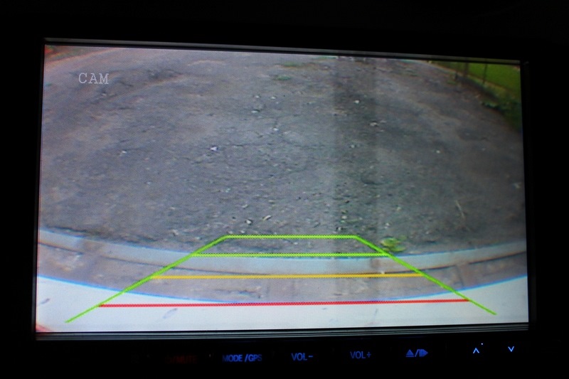

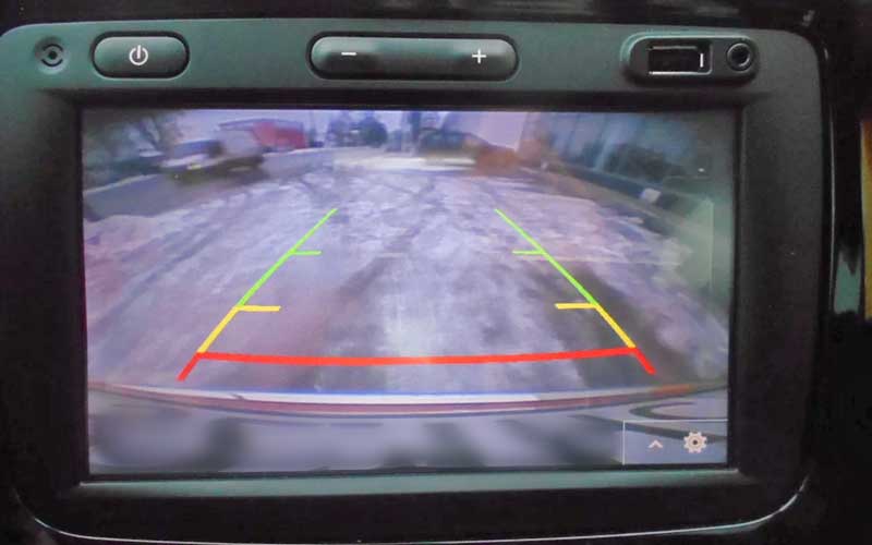

Вот полоски на 1 камере показывало так первая картинка. сменил камеру и стало показывать так как на 2-й картинке .

Сообщение от Rus18 Посмотреть сообщение
Так эти полоски у каждой камеры свои, но во основном как на первой картинке . В общем как китаец нарисовал ))
Думаю причина в угле обзора камер. Угол обзора камеры на первой картинке не менее 120°, а на второй угол обзора 90° ну может чуть больше. В этом скорее всего причина...
А может попробовать под тыльную часть камеры какую нибудь подкладочку, что бы изменить угол наклона камеры...

Сообщение от АЛЕКСЕЙ-67 Посмотреть сообщение
Спасибо попробую

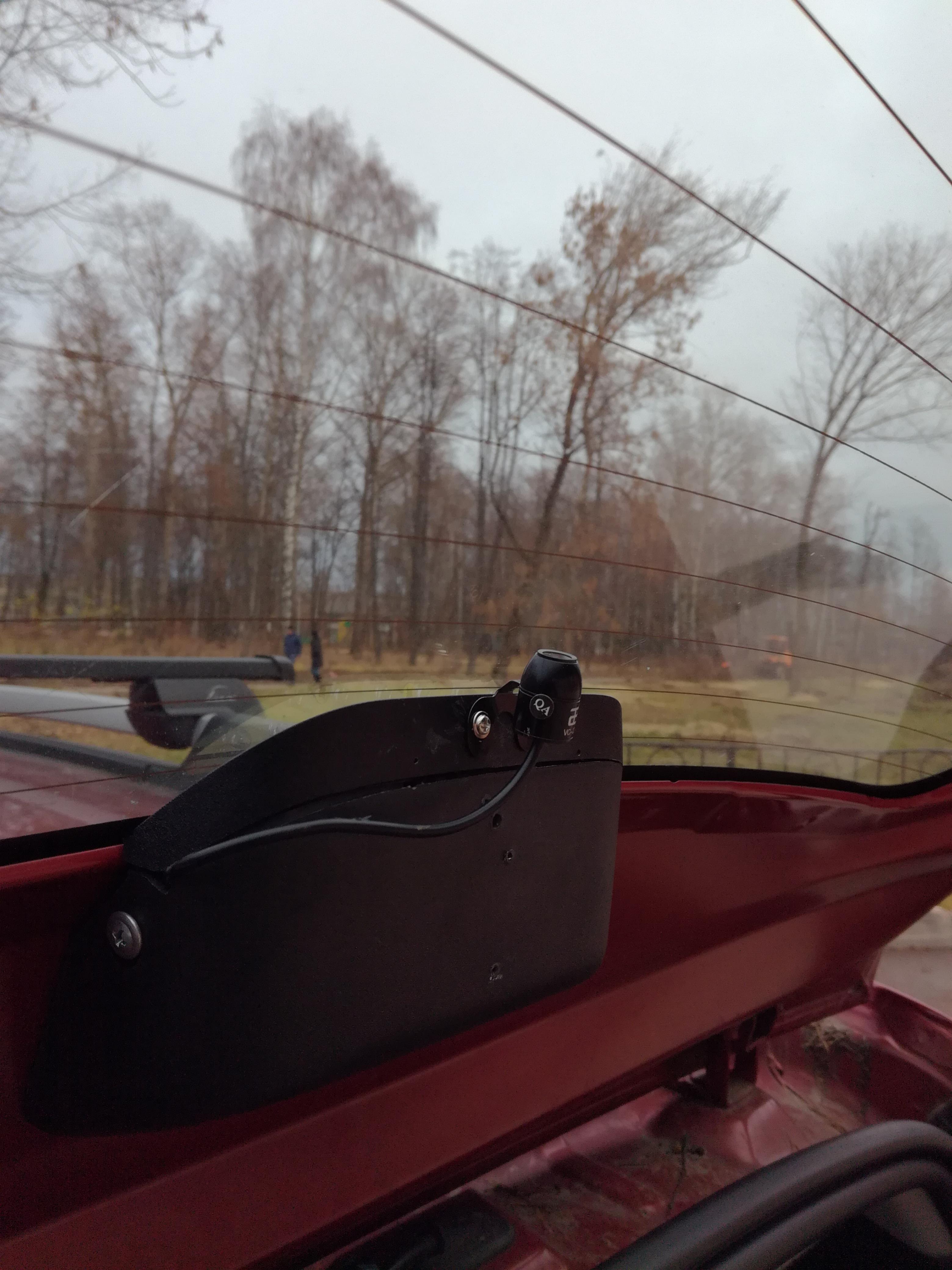

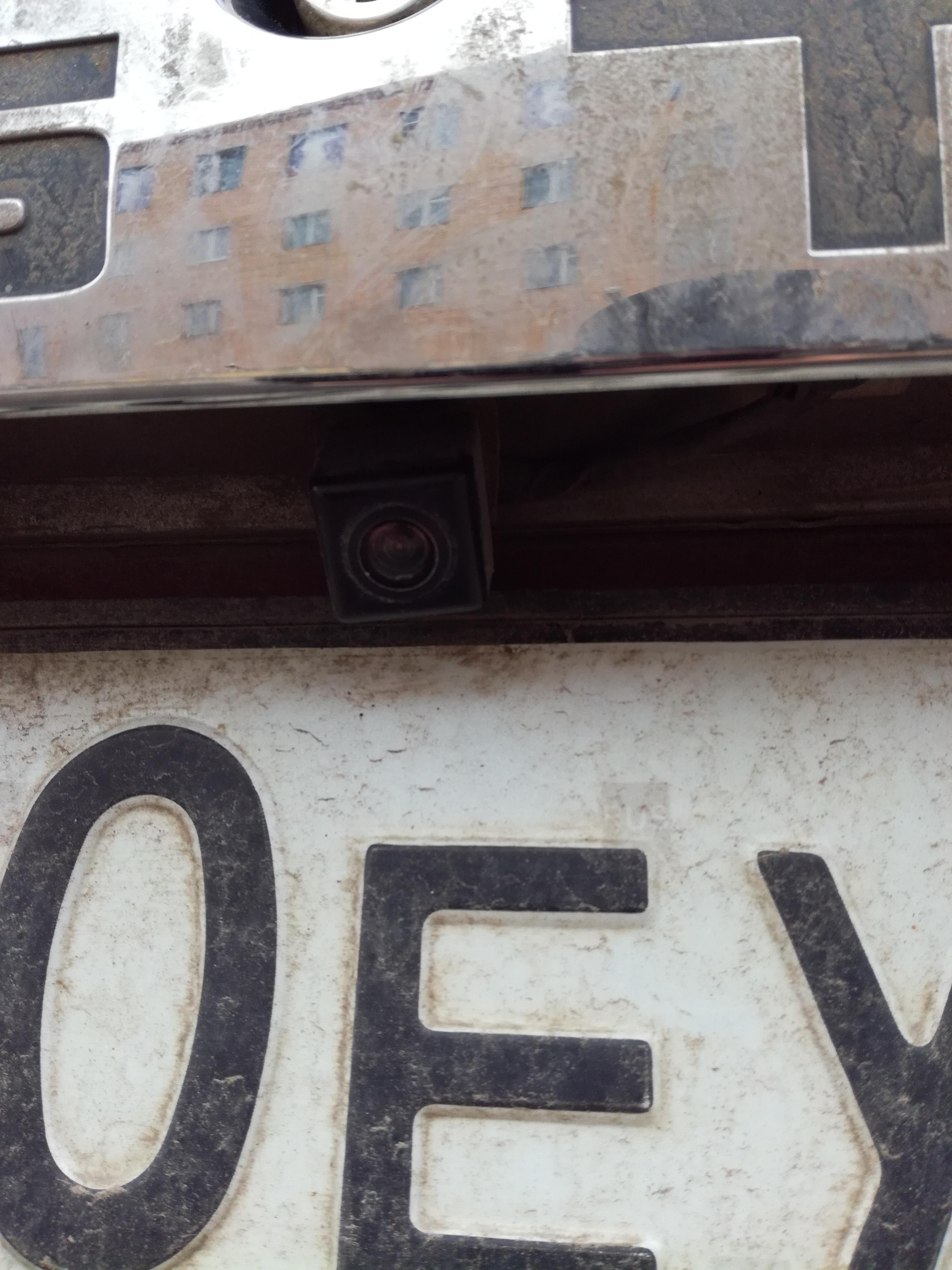

Я поставил 2 камеры, одну под накладкой, как у всех, вторую именно на доп стоп, в дождь и слякоть очень спасает, когда внешняя забивается грязью, кроме того, когда салон забит под завязку и заднего стекла не видно, у меня на мониторе картинка заднего вида (включена постоянно и парковочные линии отключены), переключается кнопкой канала на мониторе, видно, кстати, лучше и охват больше, чем в зеркало, так что рекомендую.

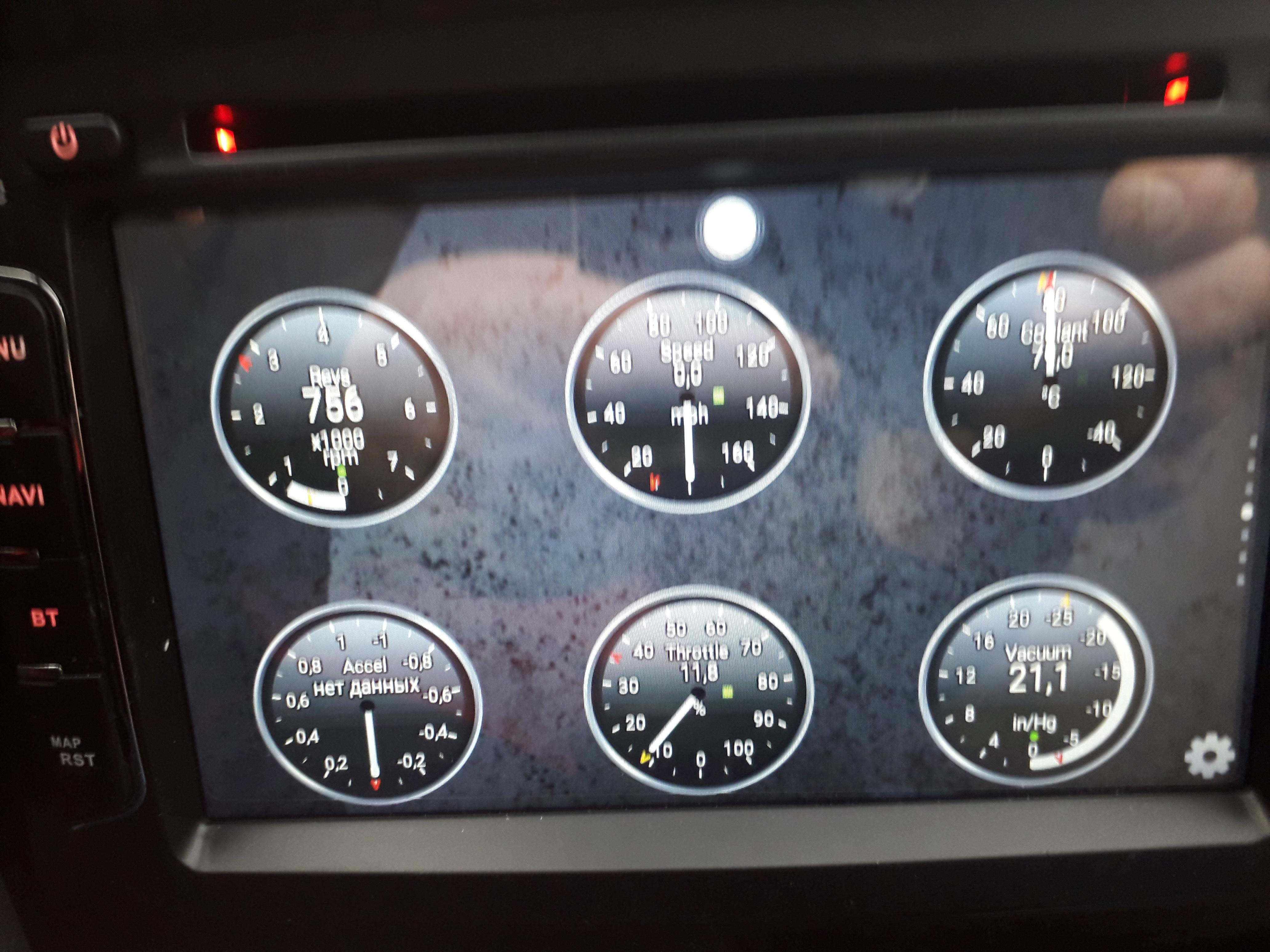

Сообщение от mangoost Посмотреть сообщение
Думали. Мне интересен вариант нештатной магнитолы с монитором и камерой, чтобы не городить мильён устройств... Только вот что-то пока мало информации о таких наборах, есть предложение только от Roadrover (Intro), да и то, скудновато на информацию оно пока.

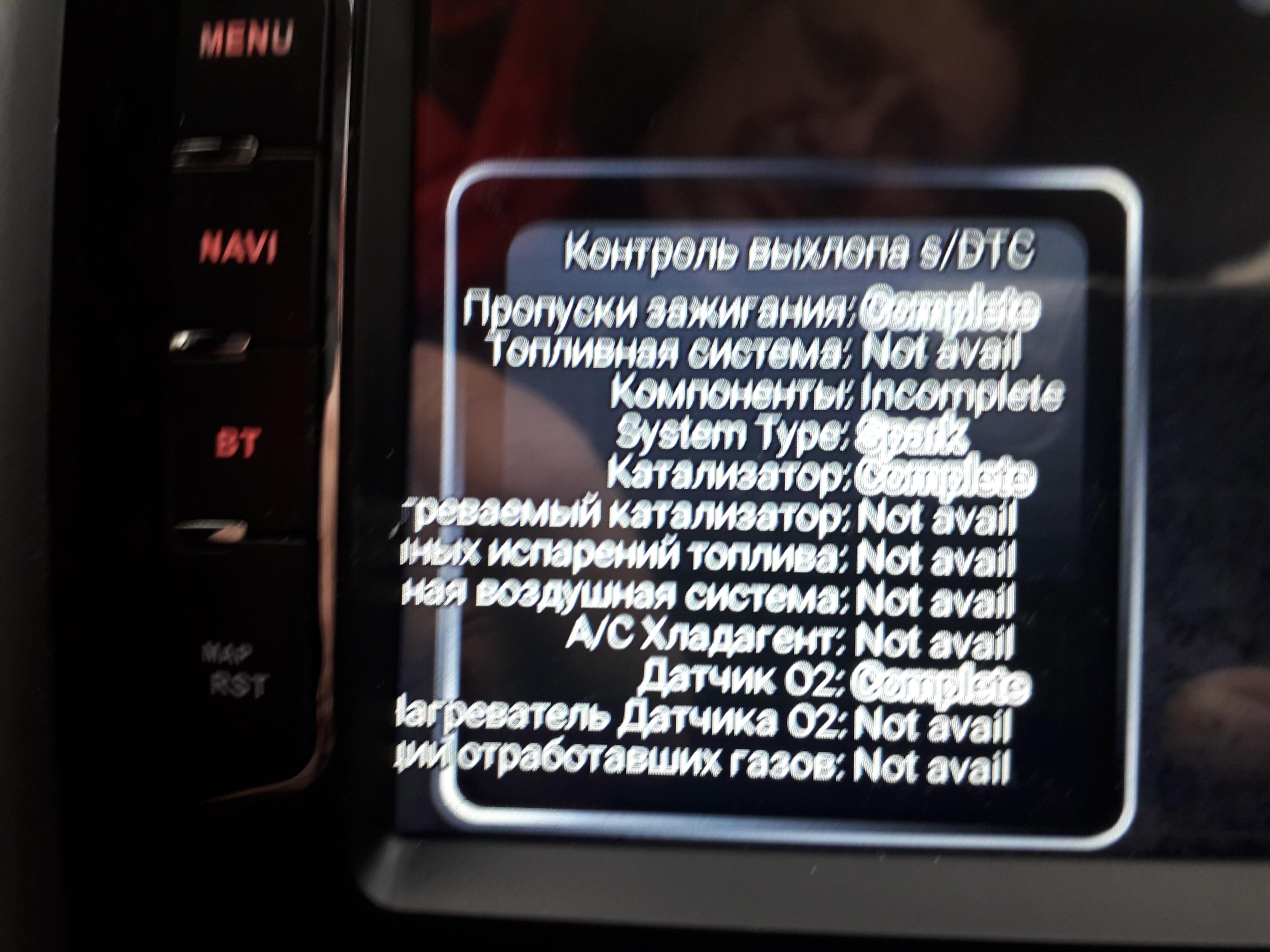

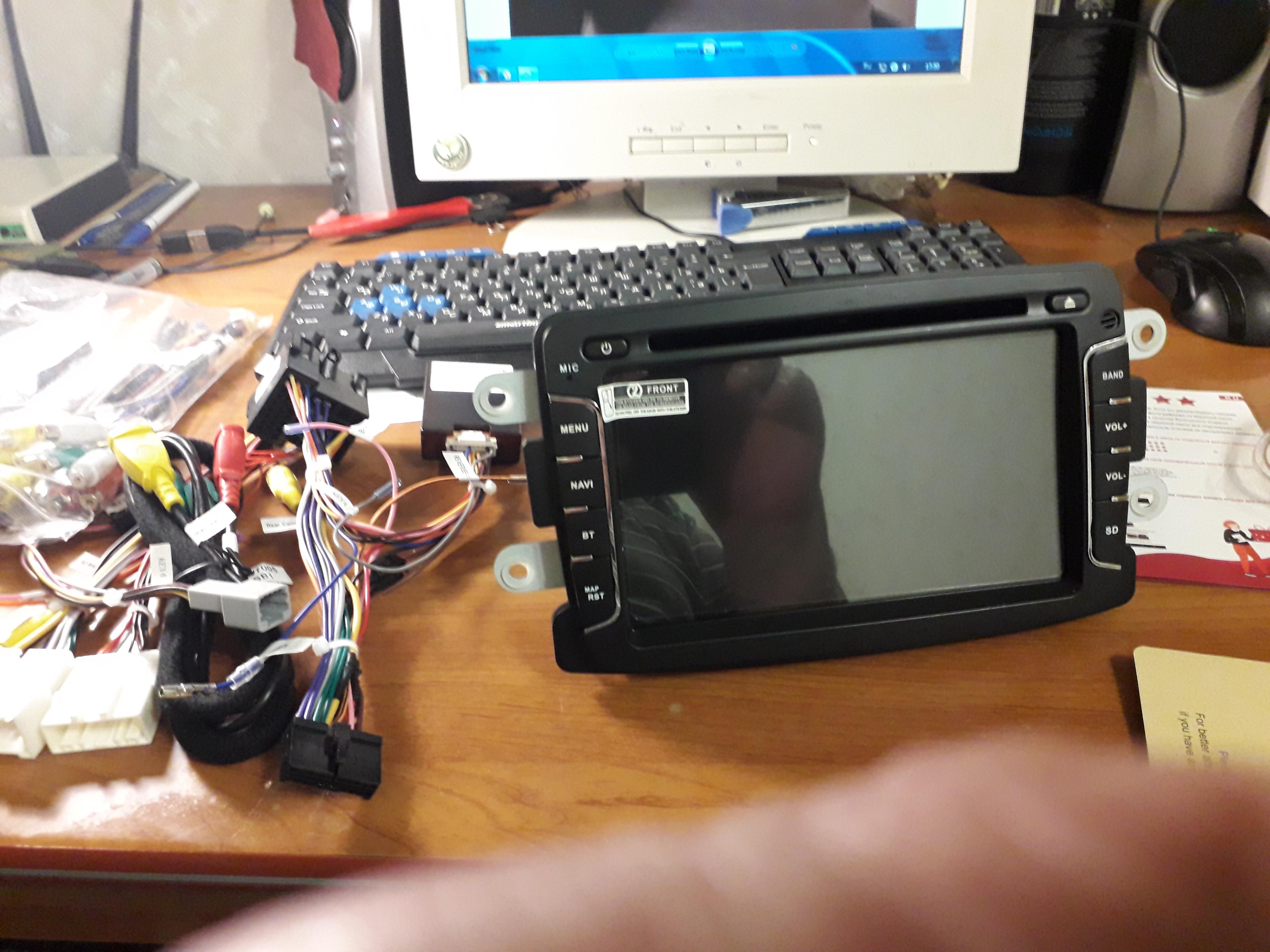

Заменил на ISUDAR B59-RE0701 , все. есть навигация, камеры , с программой Torque , через блютуз. ошибки снимает на ура.
