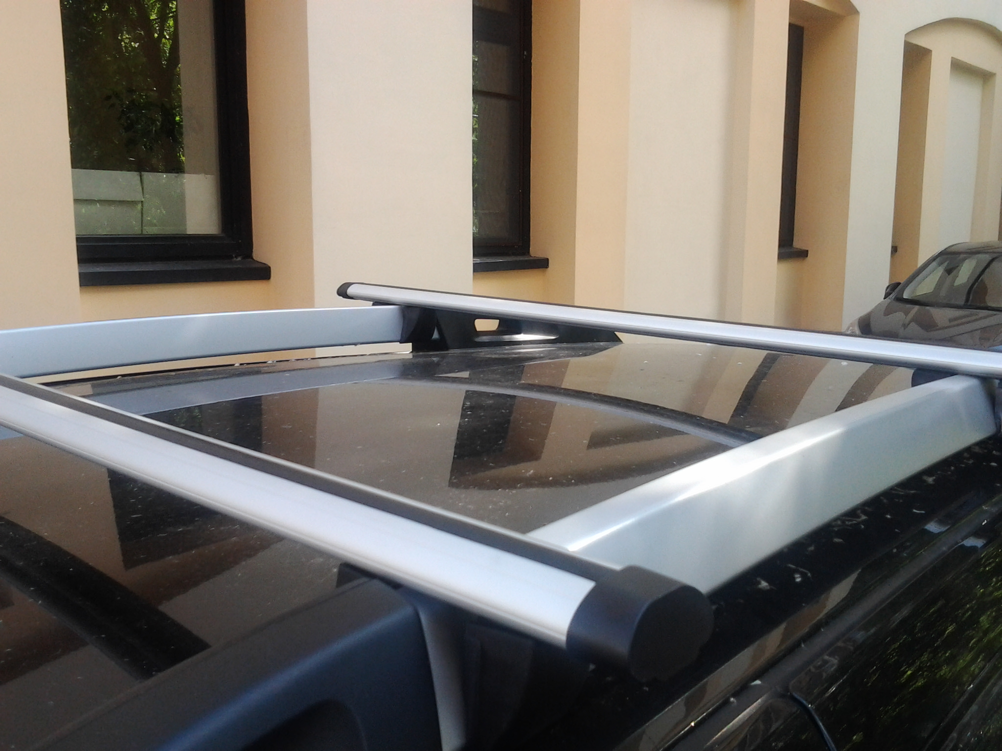

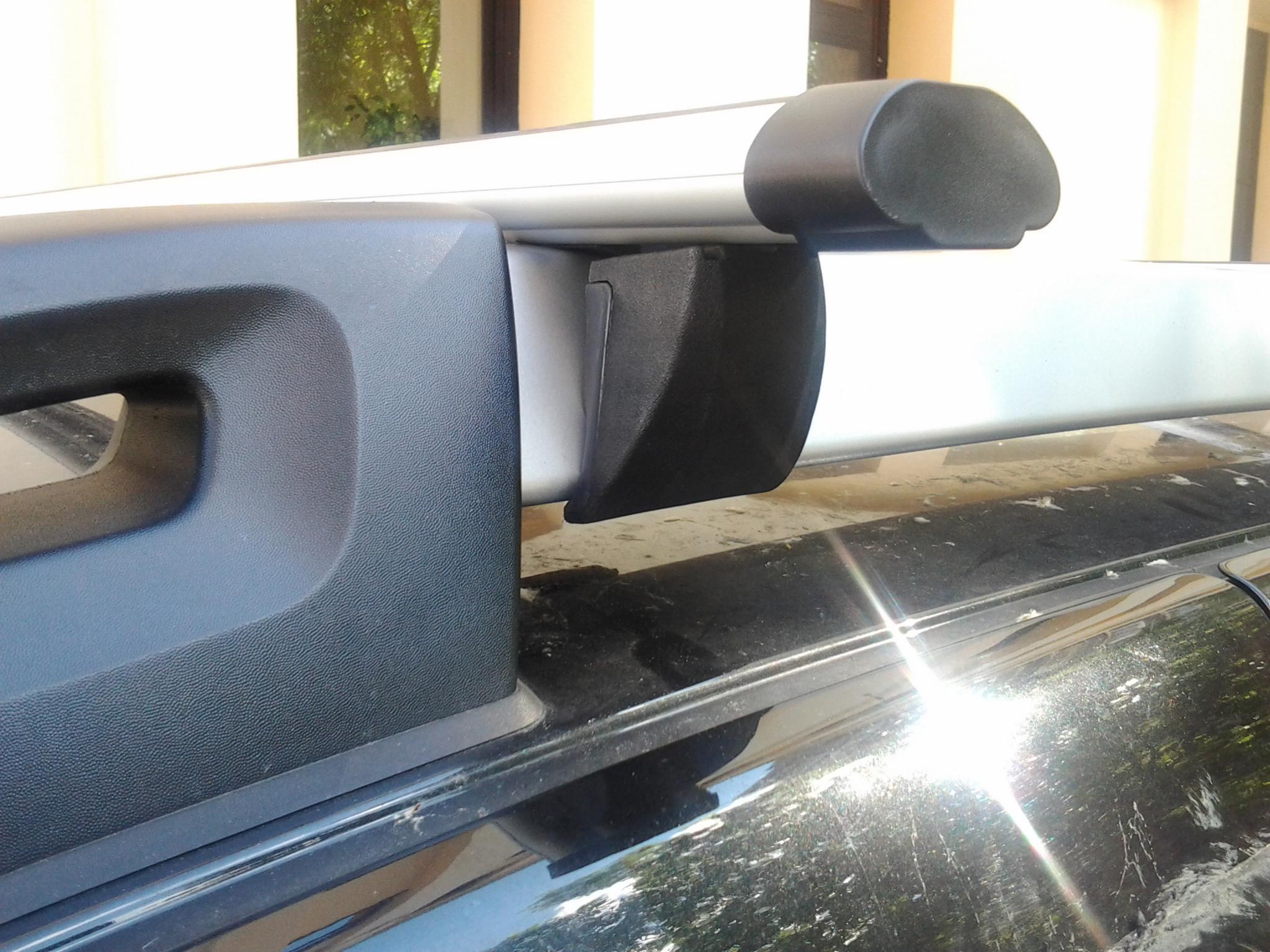

Вообщем не дождался курьера,и поехал на рынок в Южный порт 2300 всё удовольствие. фотки будут.

Ну как то так

Держится очень крепко.

Сообщение от Drug
Ооо! Мне нравится! Спасибо за фотки. Буду тоже брать в конце месяца.
Скажи, насколько их легко снимать?
Ночью гады не снимут?

Снять легко, также как и поставить
