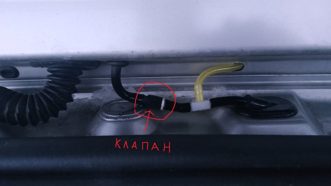

Сообщение от minfo Посмотреть сообщение
Я примерно представляю как работает омыватель, но интереснее буковки почитать что куда врезалось, где тянулось и что пришлось "допиливать".
Купил два метра силиконового шланга, два обратных клапана, один тройник и одну форсунку омывателя с нивы.
Шланг протянул так же как провод от камеры через дверь багажника. Врезался в верхней точке возле крыши (на фото видно) установил тройник и обратный клапан. Клапан устанавливать в правильном направлении, на нём есть стрелочка. Ещё один обратный клапан установил перед форсункой омывателя камеры. Плюс клапана перед форсункой ещё и в том, что вдруг при надобности нужно будет снять накладку с двери то легче шланг отсоединять от клапана чем тревожить форсунку.
Но а затем выбрать место перед камерой, просверлить отверстие в накладке, закрепить форсунку, подсоединить шланг и отрегулировать иголочкой направление струи.
Если камера стоит в подсветке номера, то с форсункой ещё проще, её можно установить на выступающей площадке, тогда форсунка будет выше и отрегулировать направление струи ещё легче. Единственный минус, в этом исполнении форсунка будет сильно выступать за пределы накладки.

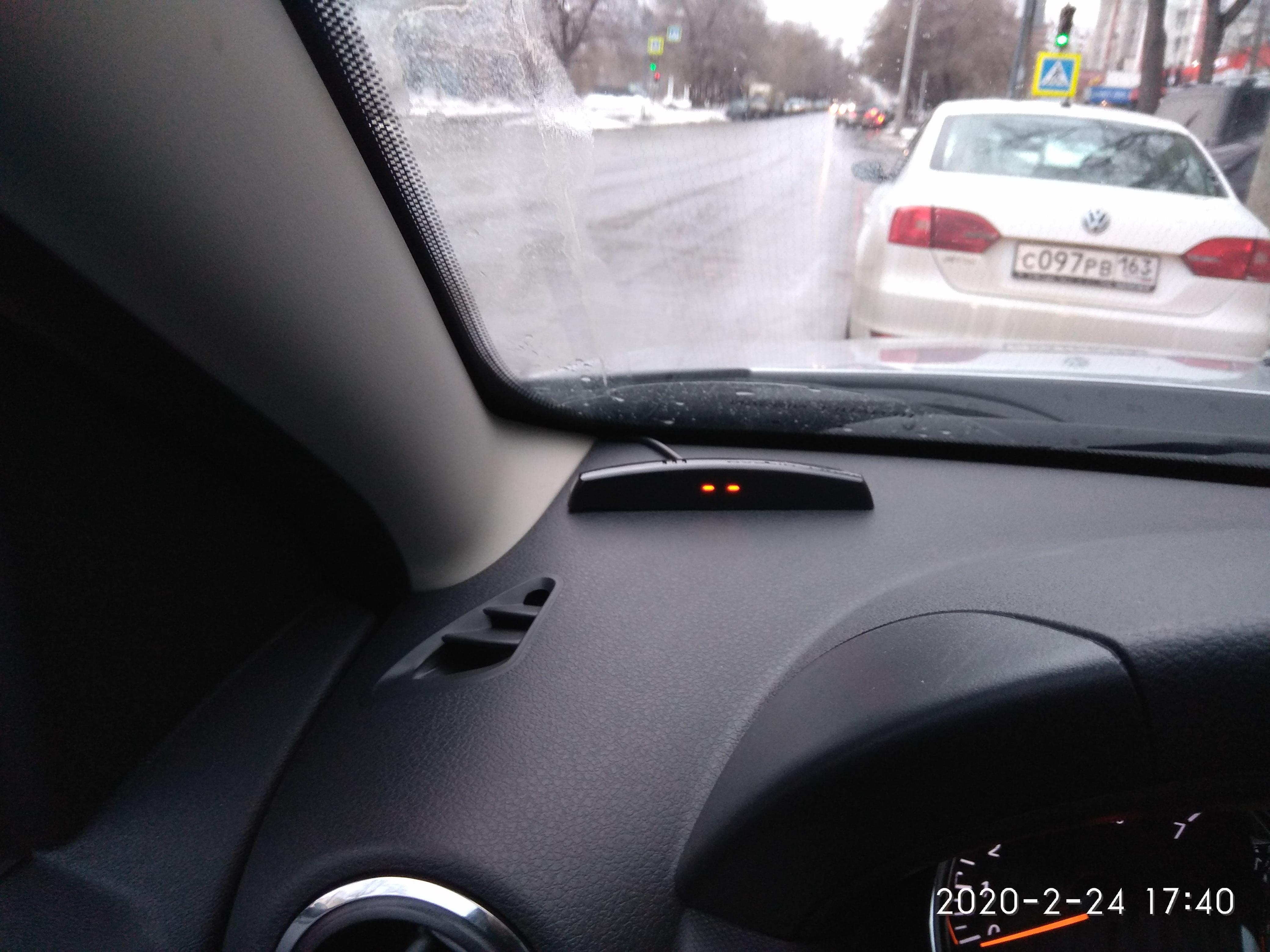

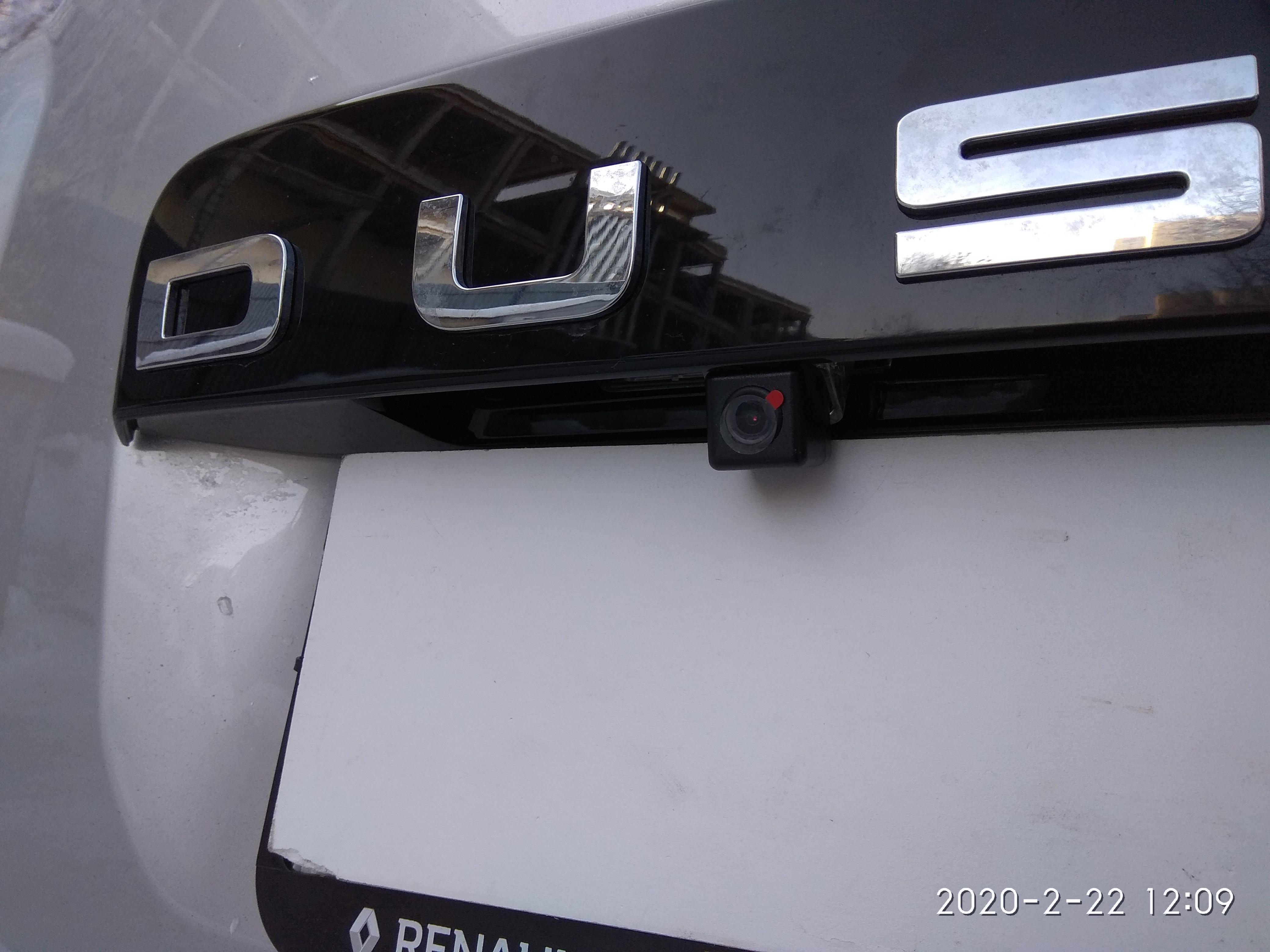

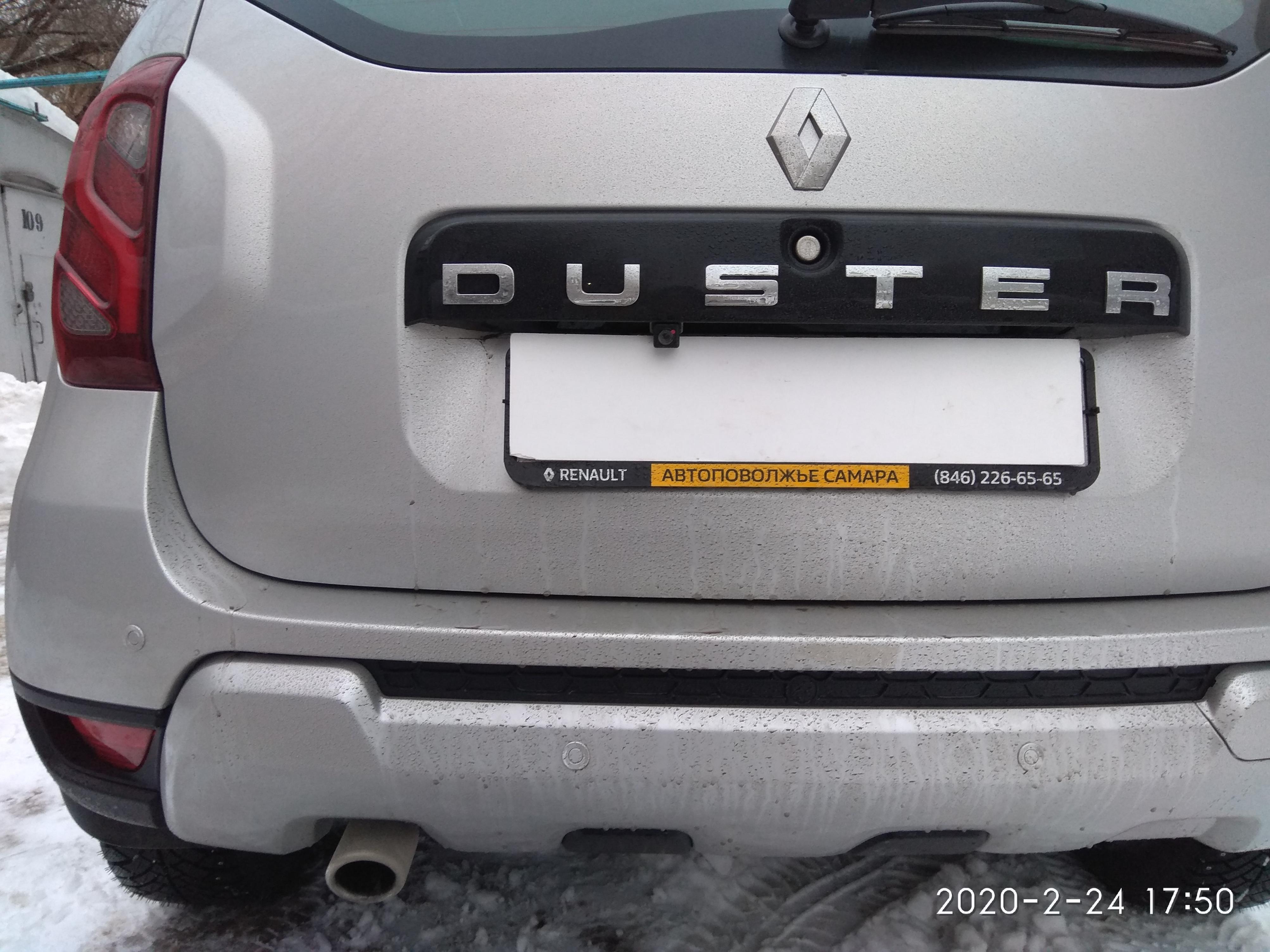

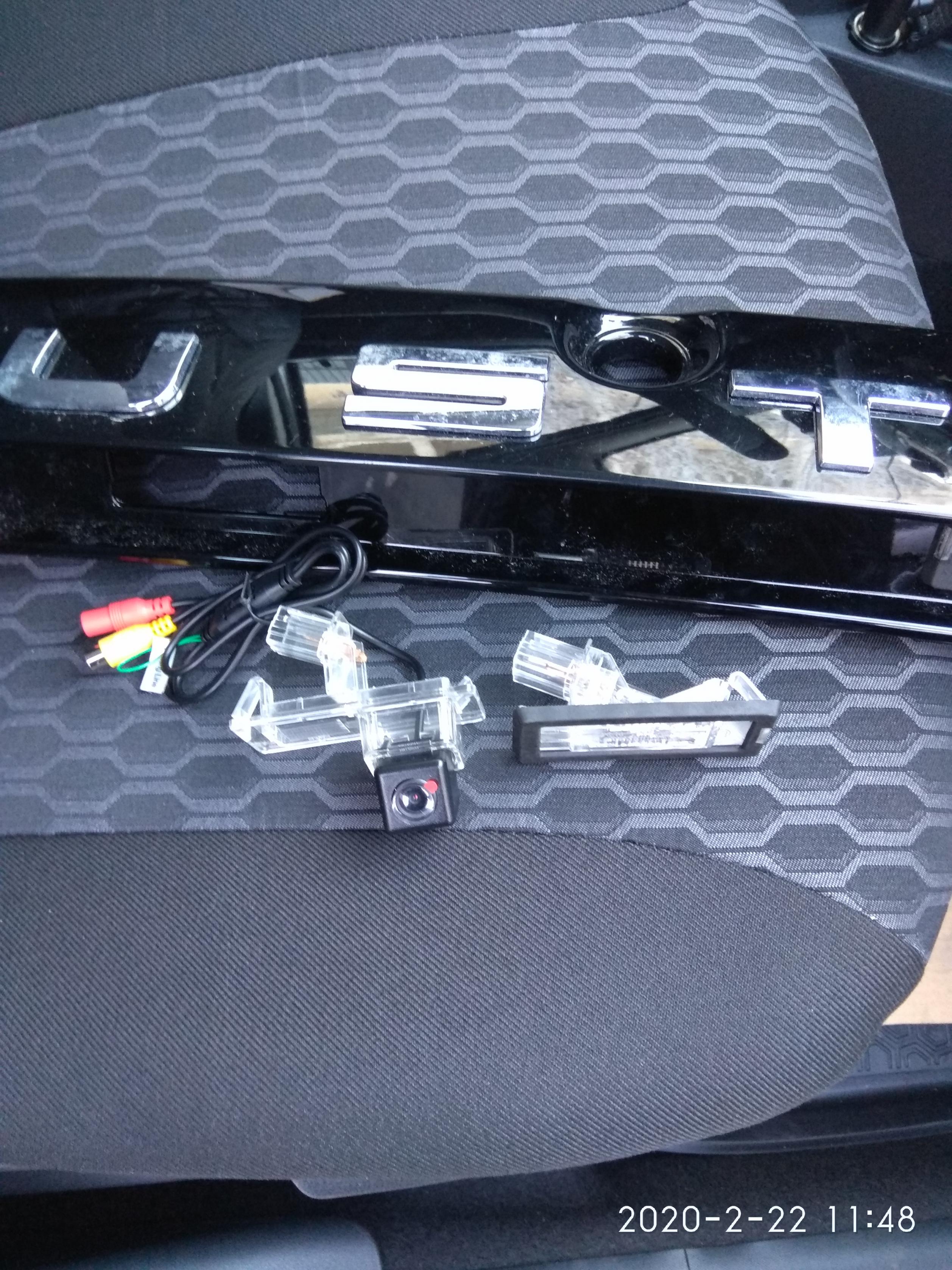

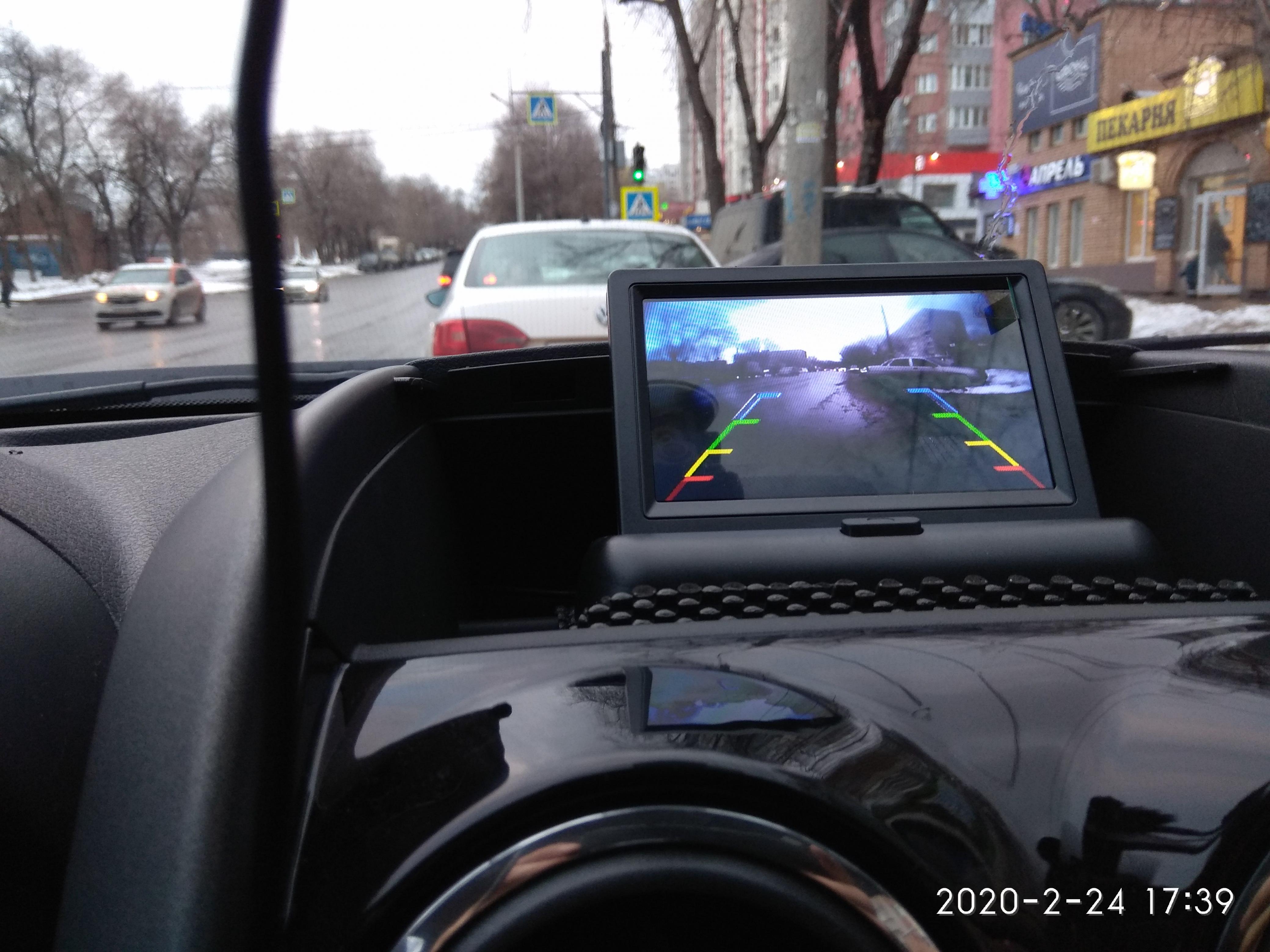

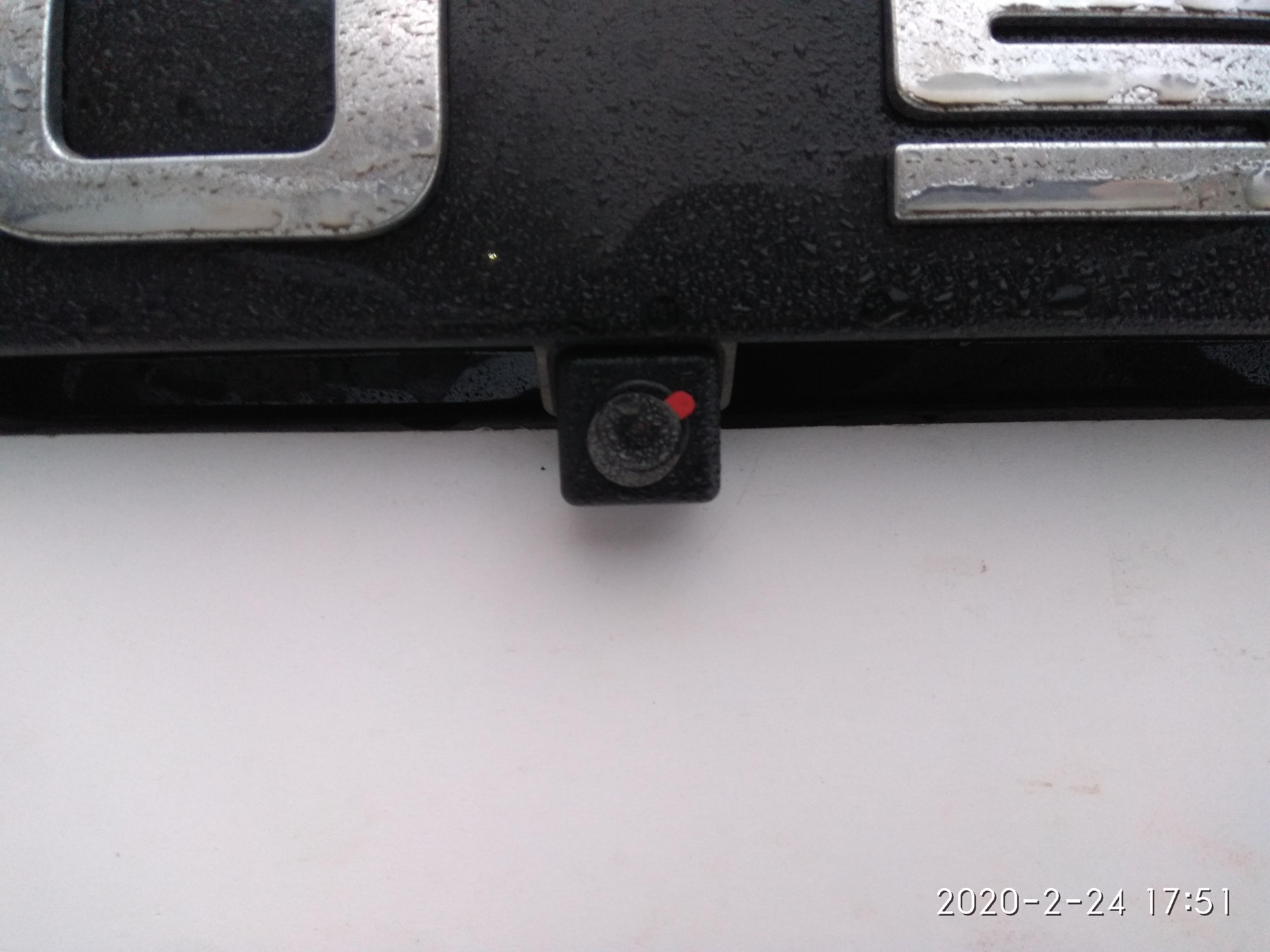

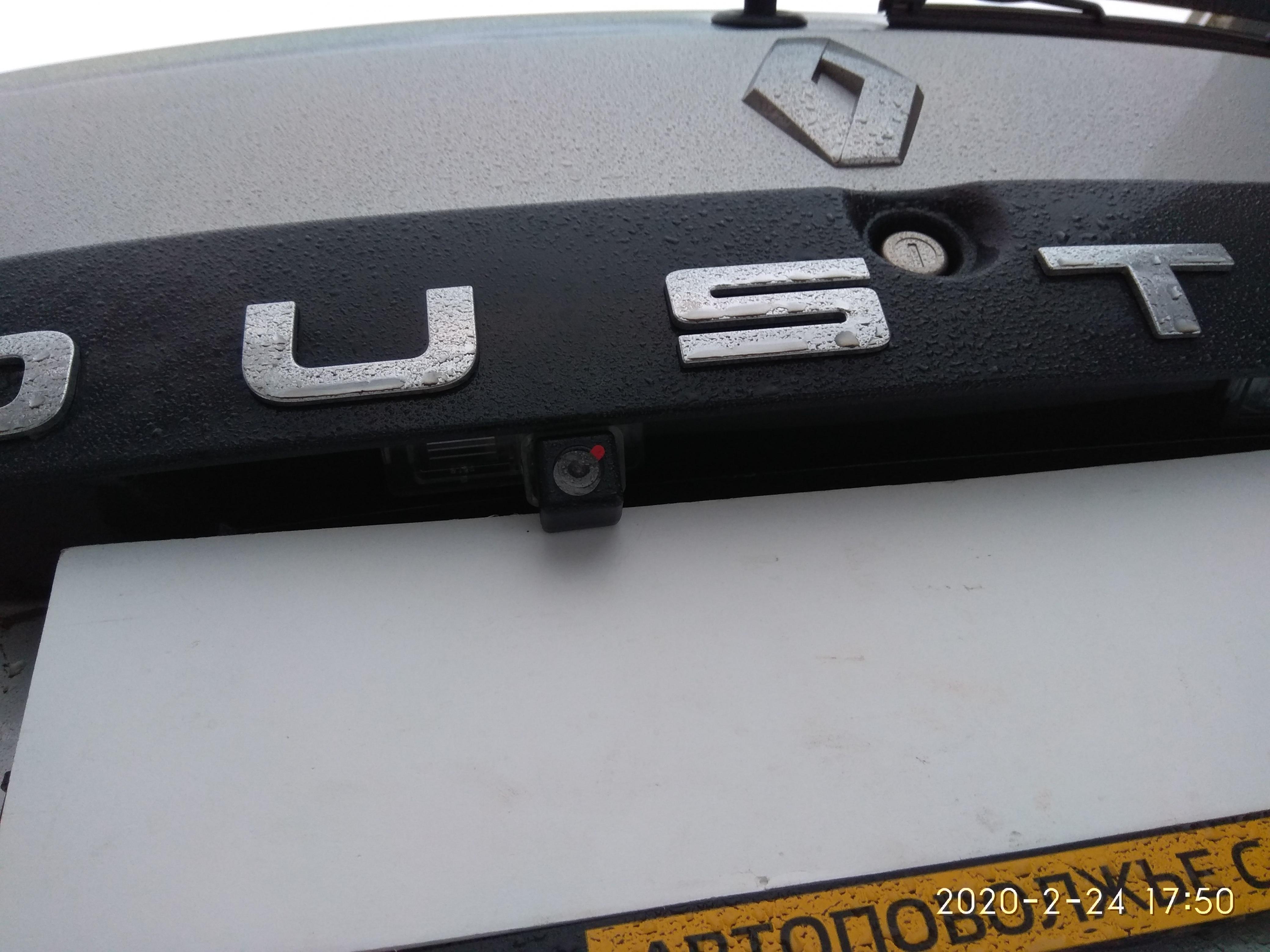

Вобщем установил парктроник и камеру заднего вида
ID:	127310   Нажмите на изображение для увеличения
ID:	127311   Нажмите на изображение для увеличения
ID:	127312   Нажмите на изображение для увеличения
ID:	127313   Нажмите на изображение для увеличения

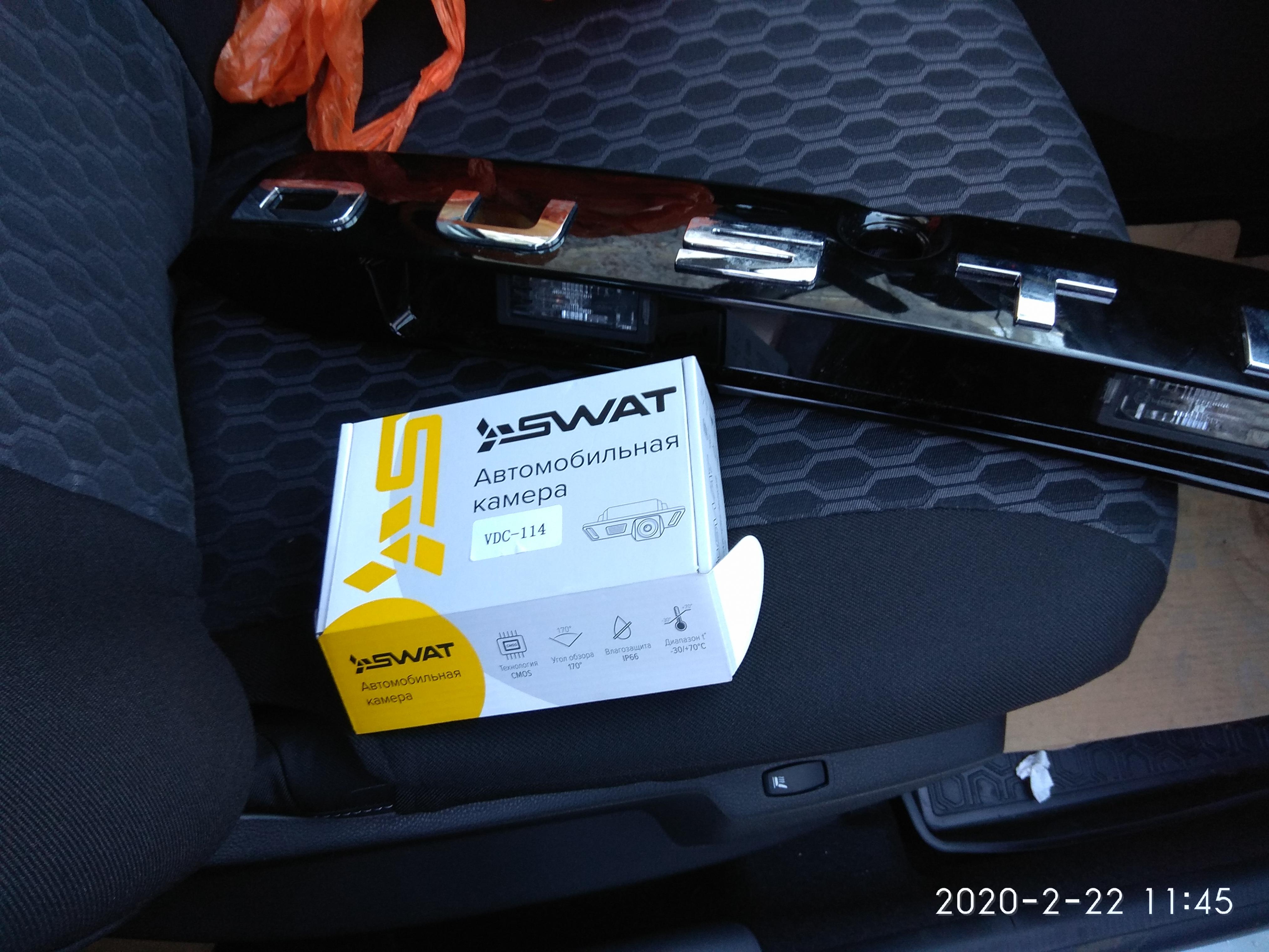

Нельзя больше пяти, вот ещё
ID:	127315   Нажмите на изображение для увеличения
ID:	127316   Нажмите на изображение для увеличения

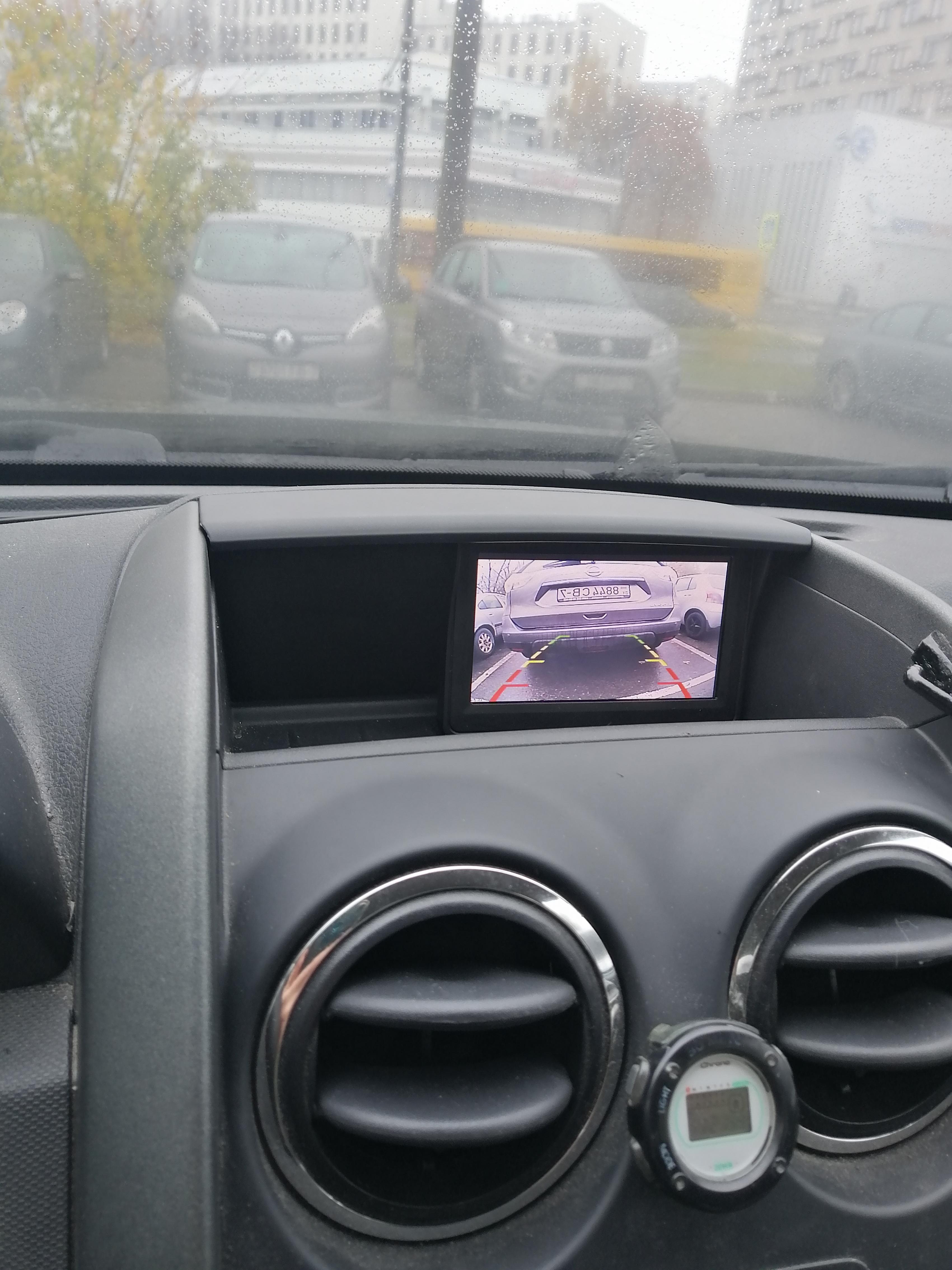

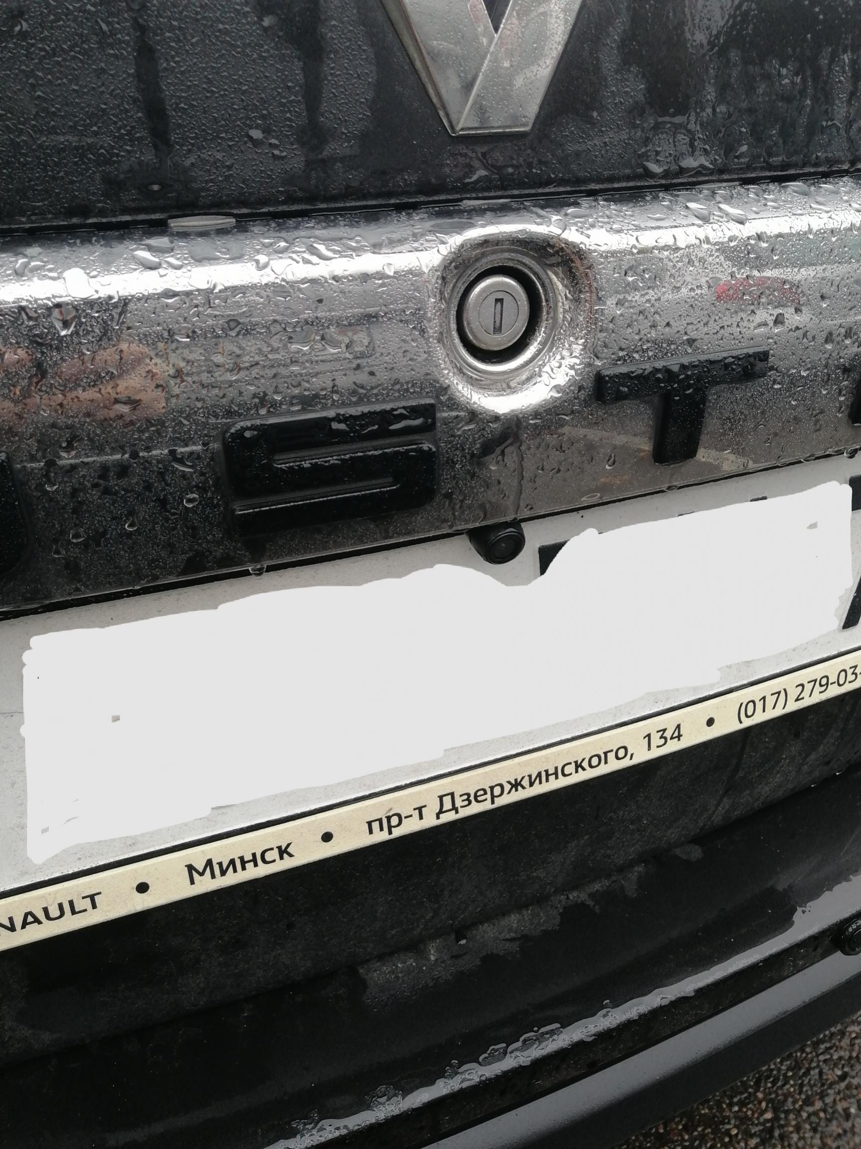

Дооснастил дастер камерой заднего вида и монитором. Руки чесались что-то усовершенствовать. Тем более, что купил эти девайсы за смешные деньги - за всё 20 долл.
Теперь не страшны дети и пожилые
Через пол года всё перестало работать, сломалось - поменял по гарантии . Новый комплект перестал работать через год, гарантия закончилась ...
Указанный срок службы в 3 года фикция, качество - ..овно.
ID:	130654   Нажмите на изображение для увеличения
ID:	130655   Нажмите на изображение для увеличения
ID:	130656   Нажмите на изображение для увеличения

Сообщение от Спадар Посмотреть сообщение
а вот это спорно... если смотреть в монитор там где он у вас то не увидеть забегающего под ваш зад ребенка очень легко. Хорошо когда картинка с камеры выведена на дисплей встроенный в зеркало заднего вида - там видно всё.
а открывать багажник удобно? У меня все пытались за камеру его открывать, позже перенес её почти в плотную к правому плафону, там нормально
Сообщение от olegr Посмотреть сообщение
нормально монитор расположен, как раз на одной линии между зеркалами, мне по крайней мере очень удобно

Сообщение от -=Df=-
Открывать пока не удобно. Зато приятно ехать задом :-)
Камеру ставил по центру намеренно, чтобы не искажалось направление движения (боковые линии на мониторе).

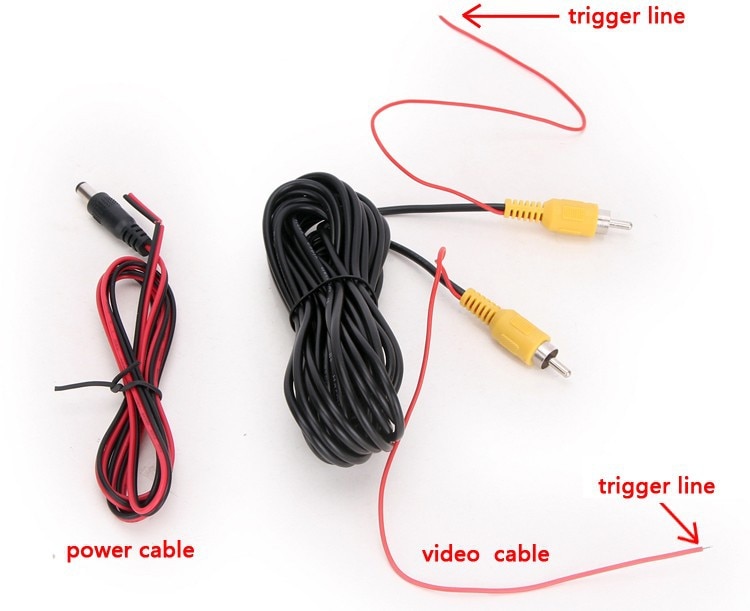

На медианав эво когда ставишь камеру, нужно ли подсоединять красный провод, торчащий из тюльпана? Изображение на магнитоле есть и так.
Старый 08.12.2020, 11:24   #1631
Завьял
Аватар для Завьял

Сообщение от Stells Посмотреть сообщение
Я соединял, правда магнитола Андроид, с проводом "reverse" из пакета. При включении заднего хода экран автоматом включается.
Речь про провод который + на камеру подает? Фото что ли выложите.

По умолчанию Re: Камера заднего вида

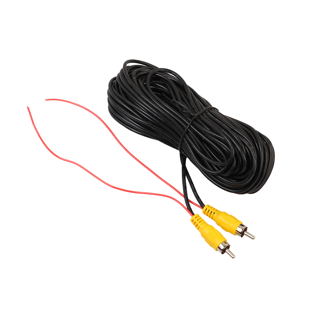

Питание на саму камеру идет на задний фонарь. А это провод видео сигнала. И в нем красные проводок торчит с обоих сторон. Как объяснили - если магнитола камеру не видит, что его надо в колодку магнитолы подключить, а второй конец на + заднего фонаря. А тюльпан с + и - видео входа в магнитолу.
питание камеры другим проводом. на фото слева.
Я на Рио через этот провод 12В подавал. Тот который именно на питание, минус на корпус и + на этот красный.
вот мне так примерно и сказали. минус на корпус машины. плюс на фонарь.этот хвост прикрутить на плюсовой от фонаря. а другой край красного проводка к магнитоле.
у нас уже есть этот провод в разъёме, на который напряжение подается при включении заднего хода(по нему магнитола понимает что нужно включать камеру), больше ничего подключать не надо.
Насколько я понимаю, провод, запитанный на плюс заднего хода, попросту включает камеру, а вот управляющий мозгами ГУ - это красный, торчащий их тюльпана. Во всяком случае, у меня именно так.

Сообщение от Завьял Посмотреть сообщение
У тебя да, тоже правильно. Но он спросил про подключение к штатной Медианав, а у тебя альтернативный Андроид, это как бы разные вещи, и подключение тоже разное: на штатном проводе, после включения ЗХ не 12В, а если правильно помню что-то около 6В(но могу ошибаться)
