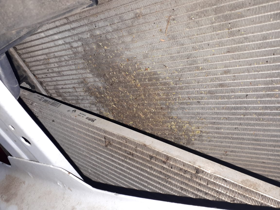

Сообщение от Modigar
Щас потолкался в пробках, и заметил на своем дорестайле такую вещь: если не выключая скорости и не выжимая сцепления (к примеру на 2-й) разогнаться и потом потихонбку начинать отпускать газ, то машин дергается, а если резко и полностью ногу с газа убрать, тогда плавно двигателем тормозит.
Из той же оперы, если на скорости перед обгоном чутка приотпустить газ, а потом его нажать (не важно насколько) то получается охрененно долгая турбояма, если газ полностью отпустить а потом адекватно ситуации нажать, тогда никакой ощутимой ямы нет.
Вот сдается мне, что не совсем адекватно сброс давления в турбине работает.
Радиатор интеркулера давно промывал?
Пару лет назад тоже начала дёргаться, в городе, в основном. Сняли бампер, помыли радиаторы, с радиатором интеркулера пришлось конкретно повозиться, он же первым стоит. Два лета откатал без проблем. На днях опять начала дёргаться. В субботу опять планирую генеральную "баню".

Сообщение от Aargh68
Ни разу. Но не думаю что в нем дело. Ведь под полный сброс газа она не дергается.
Сообщение от Седой60
В лоранте разобрали перед и промыли интекулёр

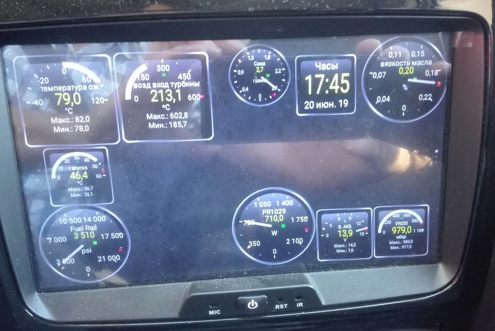

Сообщение от Poll1248
Есть там такое, вчера нашел.
Что нашли?
Ни разу. Но не думаю что в нем дело. Ведь под полный сброс газа она не дёргается.
У меня примерно так же происходит. Я не настаиваю. Но лично мне это помогло.
---------- Добавлено в 11:57 ---------- Предыдущее написано было в 11:55 ----------
У меня в своё время не дёргалась, а под тупливала и вентилятор кондёра очень быстро выходил на самые большие обороты. В лоранте разобрали перед и промыли интекулёр с радиатором всё прошло. Сколько там грязи оказалось хотя на зиму закрывал перед наглухо.
Радиатор интеркулера стоит первым, в нижней части. Потому и собирает на себя всю грязь. Я "был в шоке"  , когда мой промывали.

Сообщение от curbat
Что нашли?
Показания - "температура воздуха на входе в турбину".
Вчера вывел, сегодня вечером в поездке посмотрю что будет казать.

Сообщение от andimorgan
Я, в выходные, не снимая бампера, так же сделал. Химию использовал для мойки авто, для кёрхера. Грязи много вышло.
Это вы внешний помыли, а за ним как?
На фото мои радиаторы, 1.5 года машине.
Мою радиаторы на всех машинах в начале каждого лета.
А какой PID используете? Renault_K9K_832_and_836 ?

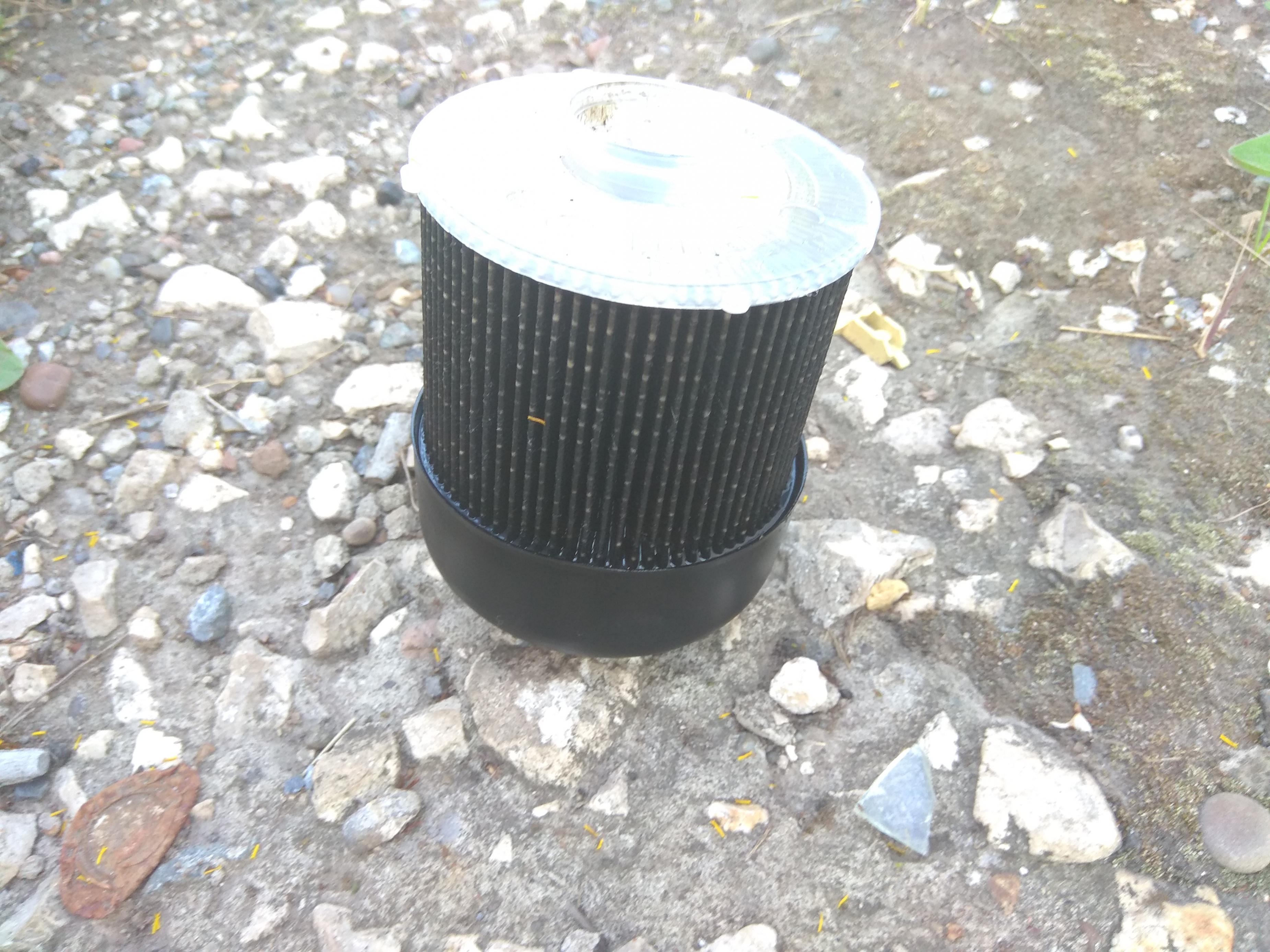

Дастер рестайл. Состояние топливного фильтра после 30 тыс.км. на Танеко. я ожидал увидеть лучшее состояние. а может наоборот хорошо фильтровал и это хорошо

Сообщение от Arbuzik
У меня после Роснефти можно сказать 1/3 просто чистая...вот тебе и Танеко.Похоже большие цистерны на заправке хреновые.

Сообщение от Вездеход64
Это новая заправка или заправляетесь на разных?
1) если не против давай на ты. если против то на вы
2) заправляюсь на разных, но все они Татнефть, на родине Танеко.
честно если, то я ожидал лучшего состояния фильтра.
еще раза 3 заправлялся в городе Нурлат, Татарстан тоже заправка Татнефть
слесари которые делали сегодня ТО2 на моем дастере и еще на одной машине сказали что первый раз видят такой черный фильтр
А теперь поменяй и заправляйся на разных но нормальных заправках хотя бы с виду,а потом опять сфотай через 30 тыщь,наверное будет чище,хотя цвет может поменяться из-за одного раза и это еще ни о чем особо не говорит,в плане забитости фильтра, ну хапнул разок мазуты ,делов то на копейку,с мотором ничего не случилось да и не должно было случиться.Один раз не пи.....  Не переживай дизеляка все переварит!Я и не через такое проходил правда не на дастере но всё же,похлеще будет когда аж в контрольке даже не просвечиваемая ЧЕРНАЯ ЖИЖА ,правда заметил когда бак в 60 литров почти откатал, Ничего все обошлось (Чеченский самогон конца 90х),

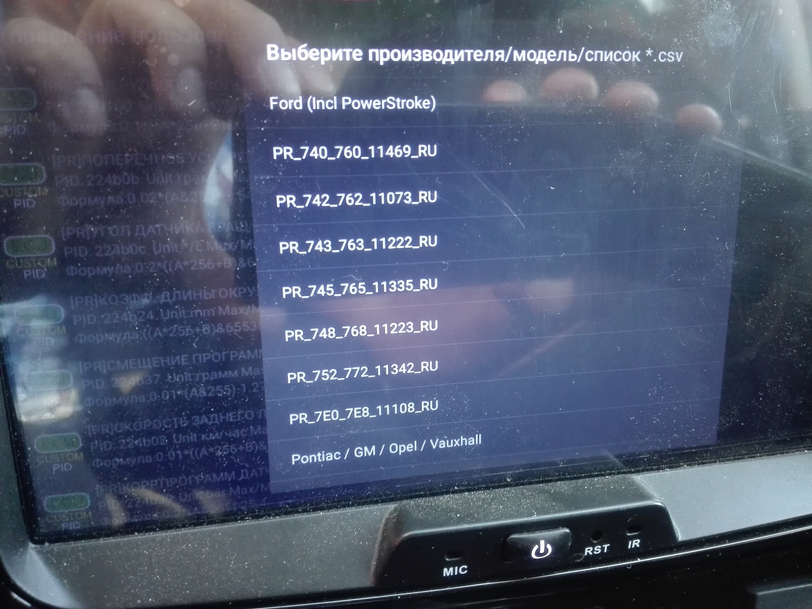

Сообщение от curbat
На фото есть название - их там 7 штук, скачал вроде с драйва2.
Также фото основного экрана торка. Это я доехал с работы до дома - 5 км. по городу с небольшими пробками. На улице было +28.
мои заправки
Хорошо на ты
У нас года три назад началось продвижение Татнефти в регионе.
Ну я конечно обрадовался, будет теперь Роснефти конкурент.
Но когда увидел что Татнефть скупает все подряд АЗС ,и даже очень древние, и при этом резервуары хранения не меняет , то я сразу опечалился.
Для себя решил что у них заправляться не буду(просто был печальный опыт заправки на этих заправках).
А еще цена была сильно у Татнефти задрана. Вот в этот год стали выравнивать , сделали на уровни Роснефти(подозреваю что они стали просто брать бензины у Роснефти).
Кстати эпопея с грязными резервуарами касается и Лукойла, как это не печально...это конечно я про свой регион.
Вот мой фильтр, прошел тоже 30тыс:
